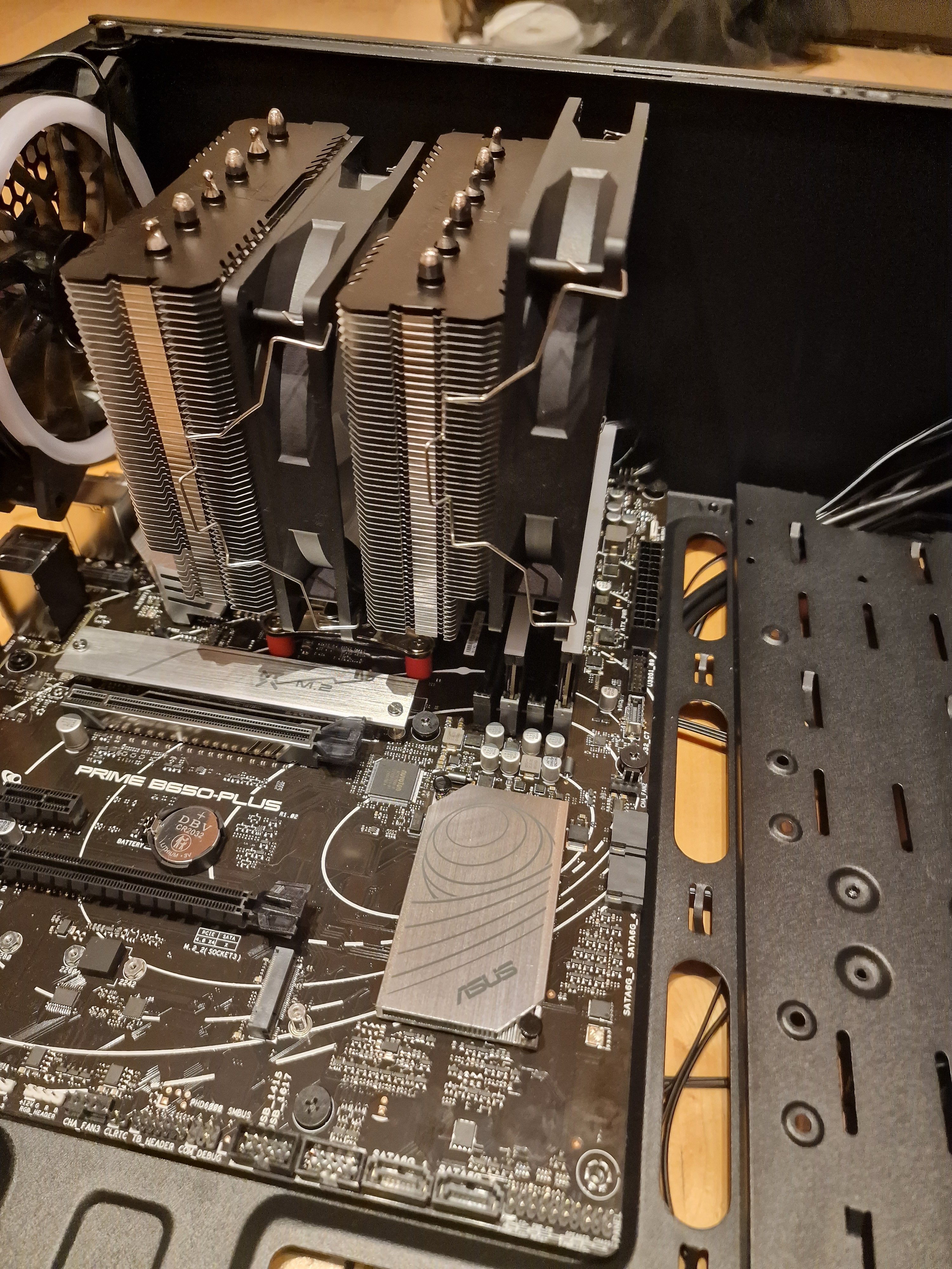

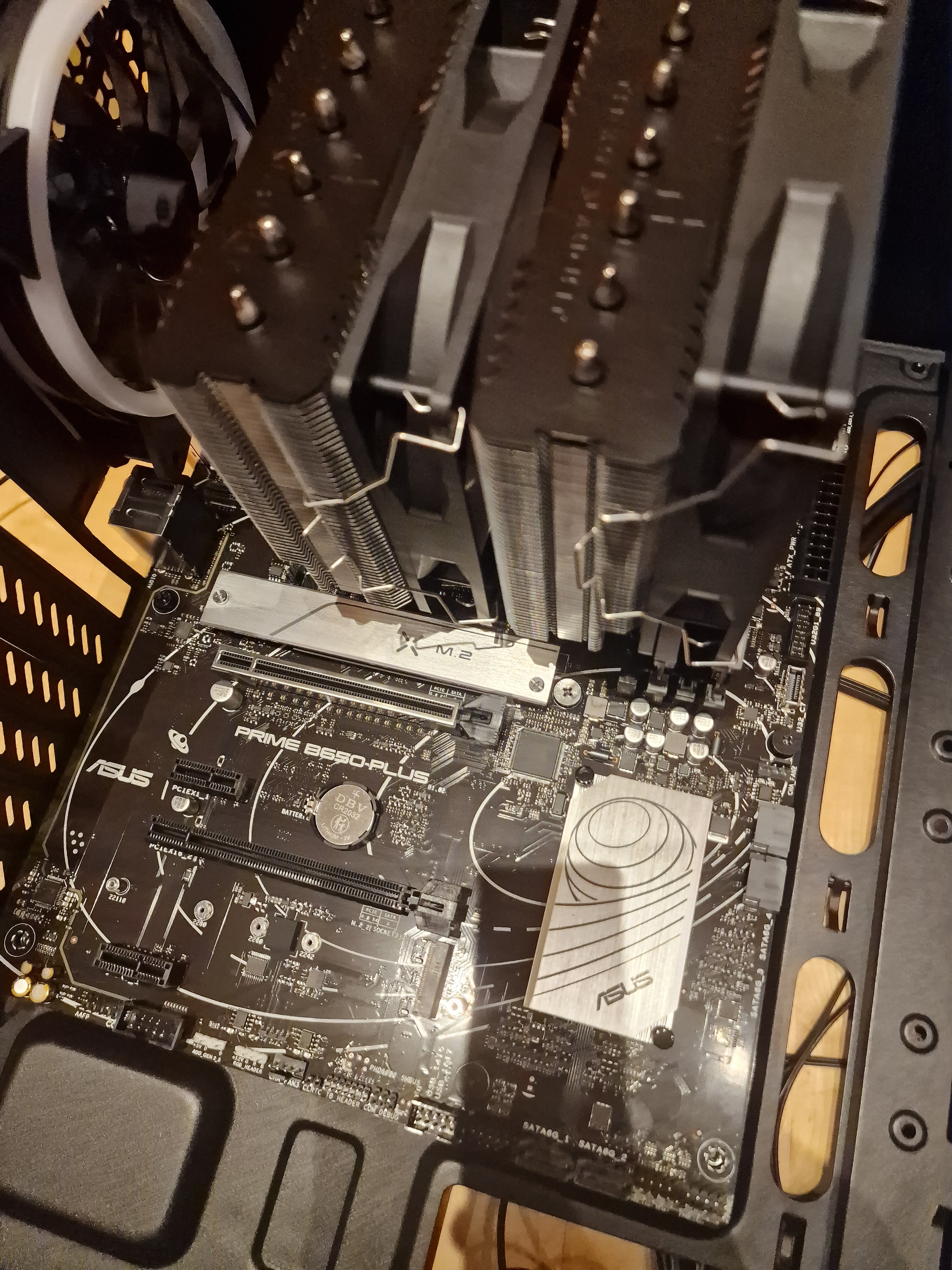

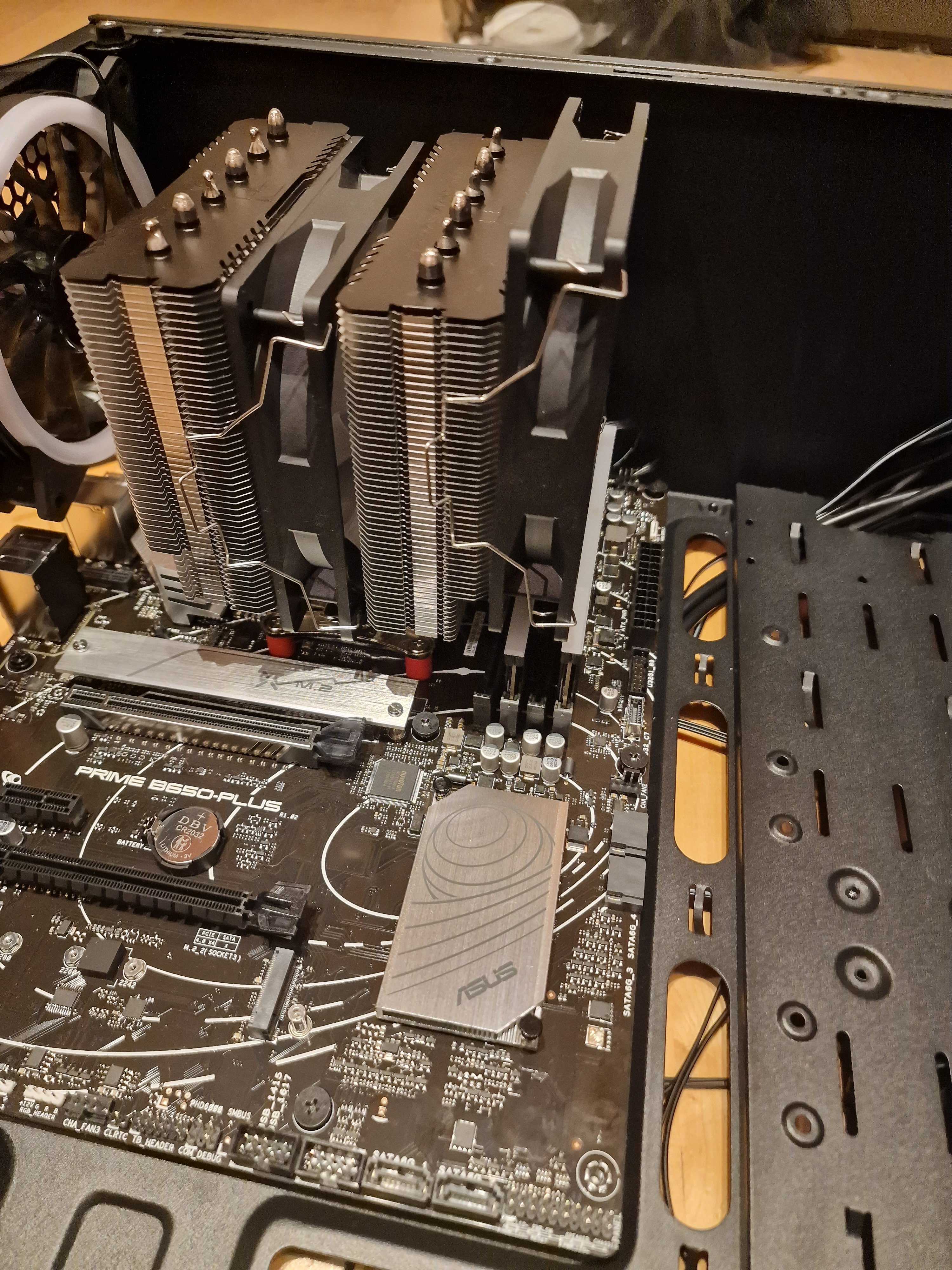

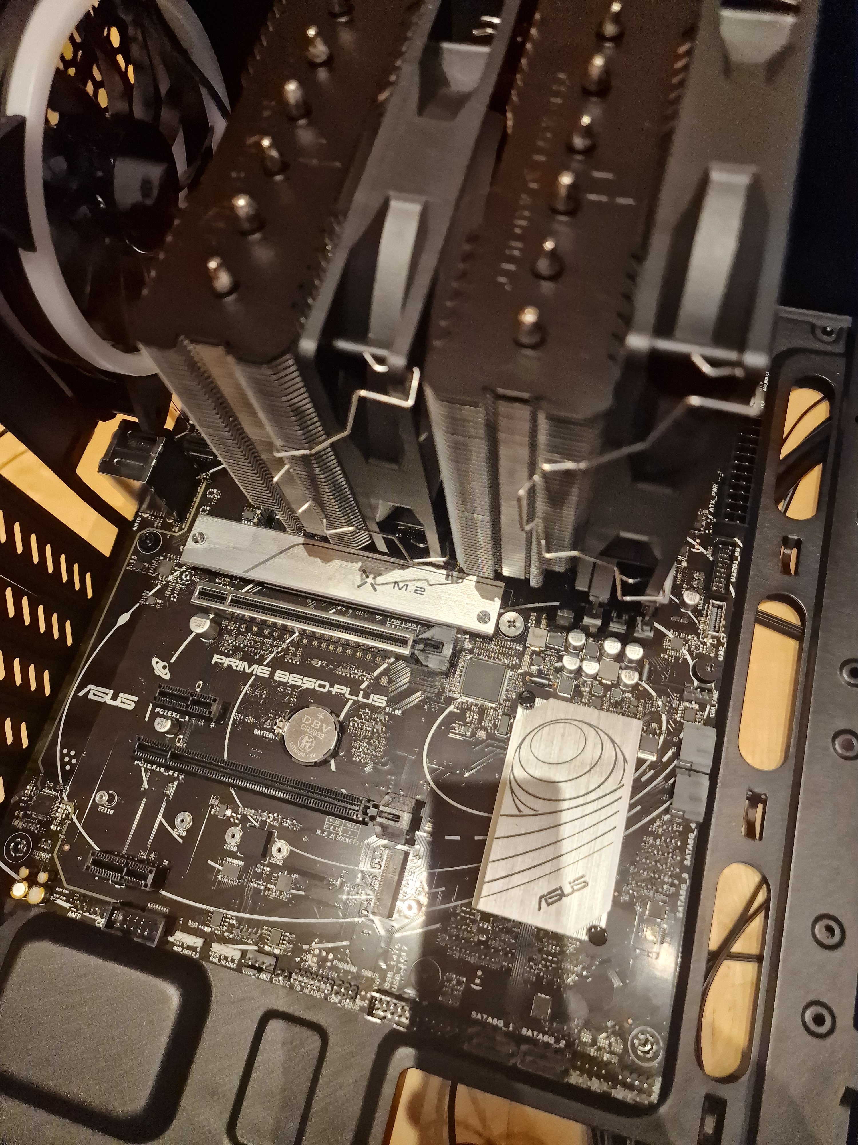

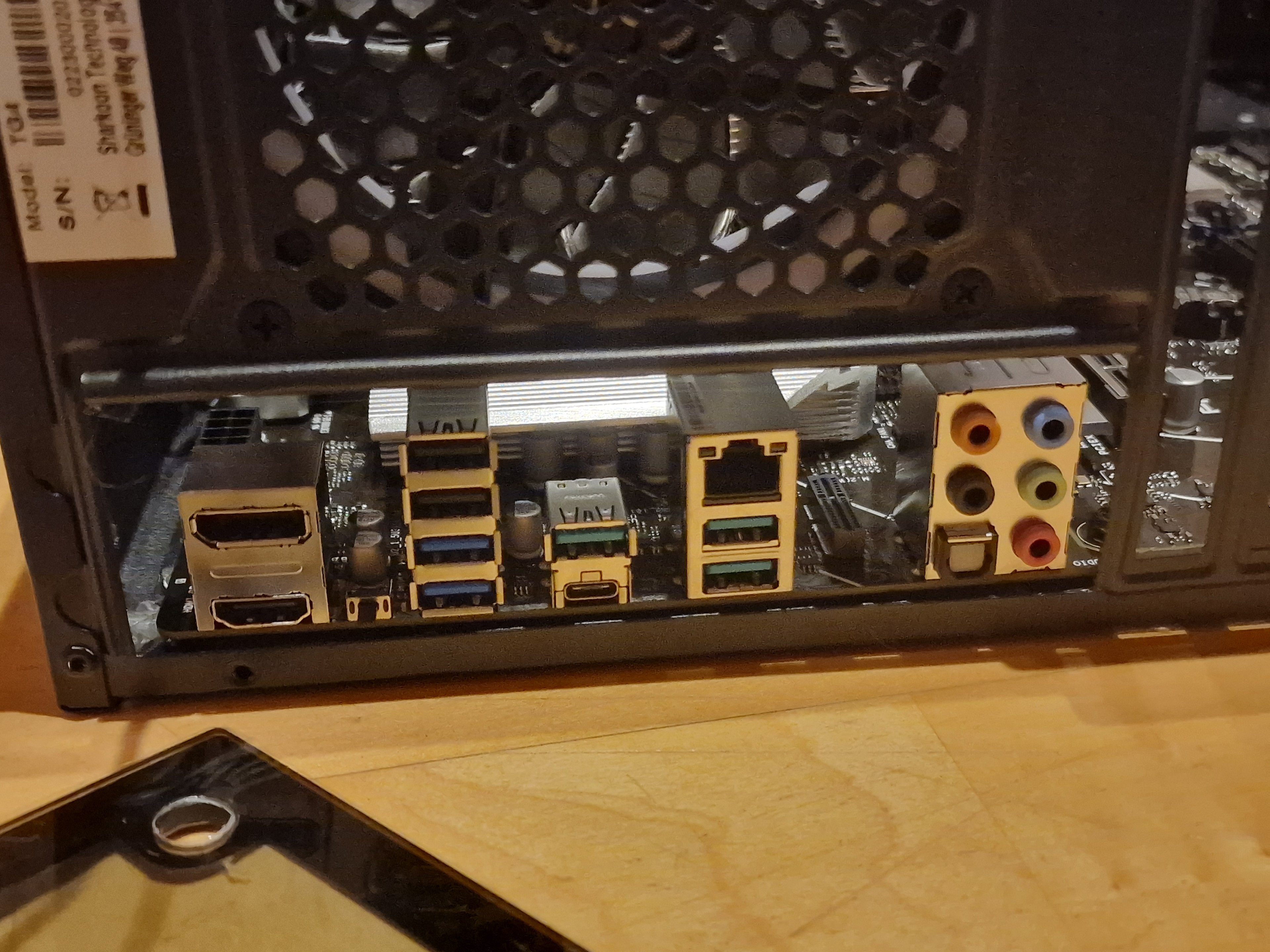

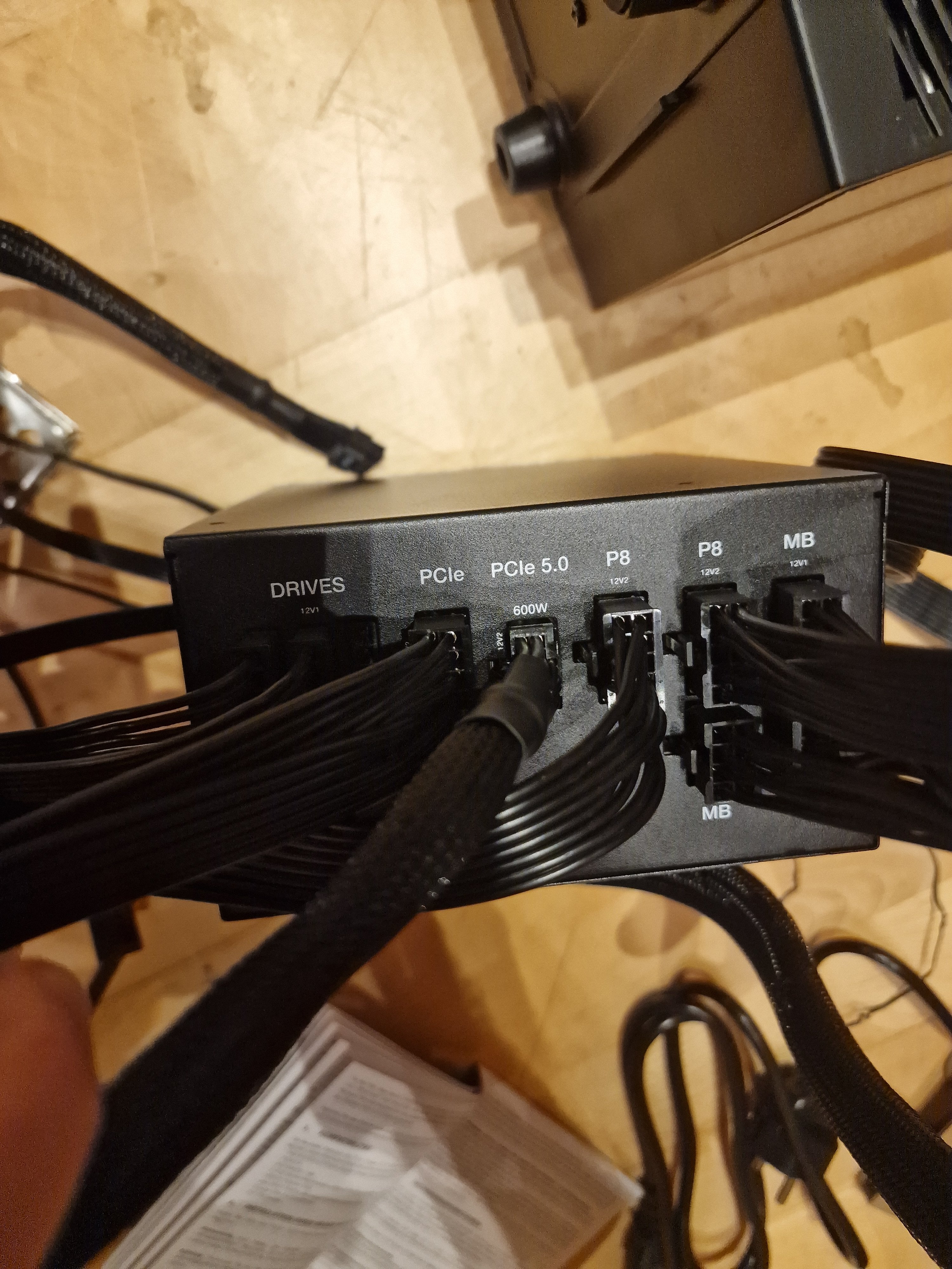

hab synchron zu mehren videos zusammenbauen versucht, hab bereits die ssd,den ram sowie den lüfter am mainboard befestigt, das war problemlos (atürlich auch die cpu mit der schmiere, erbsengröße)
beim versuch das mainboard einzubauen hatte ich 3h probleme, 4 schnittwunden, eine dazu recht tief, eben weil die blende nicht rein passt. - Die blende hab ich dann weg gelassen und das mainboard so rein gebaut (vorübergehend)

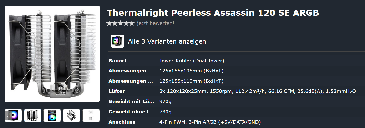

Der Lüfter ist zu groß, würde das glas nicht mehr rauf bekommen.
die schrauben am mainboard konnte ich nun mittels zange lösen.
Aber egal, ich kauf mir ein neues gehäuse und sende das zurück, kauf mir dann direkt ein ATX E gehäuse.

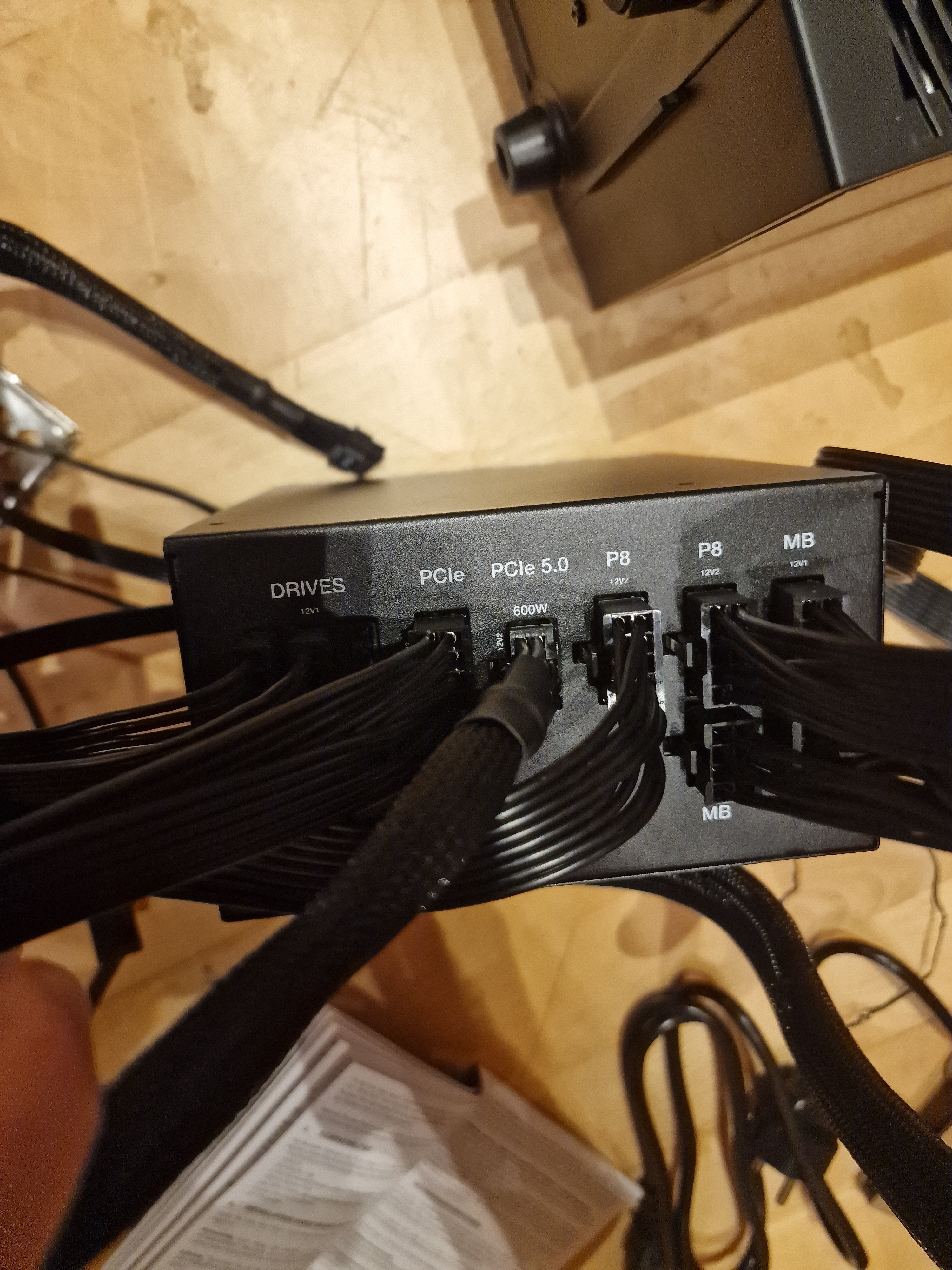

Hab nun einfach versucht die kabel vom netzteil irgendwie zu zuordnen, jedoch ist weder im benutzerhandbuch des mainboard noch des netzteils informationen mit denen ich was anfangen kann, die 2 stecker die Zb das netzteil buch erklärt hätte ich so auch geschafft, da sind aber noch tausend kabeln, was auch nicht das MB handbuch erklärt wohin sie gehören, noch in videos auf youtube erklärt wird sondern einfach mit "jetzt werden die kabel zum netzteil angeschlossen" Schnitt.
Plan ist jetzt, doe kabeln richtig zu verbinden und die GPU einzubauen, so dass der PC mal funktionuiert.
Danach würde ich nur windows installieren über einen vorbereiteten usb stick und nächste woche das ganze in ein richtiges gehäuse umbauen - was beim 2. mal denk ich nicht so schwierig sein sollte.
bin auch jetzt als ich aufgegeben hab draufgekommen dass ich das mainboard wieder ausbauen kann weil ein cpu netzteil stecker ( der kleinere, also nicht der 24) sich hinter den riesen lüfter versteckt.
Sollte jemand lust und zeit haben auf ein videochat bis die kabel angeschlossen sind ( natürlich würde nur ich video aktivieren) gerne melden, würde selbstverständlich auch vergüten solange der preis nicht zu hoch ist...

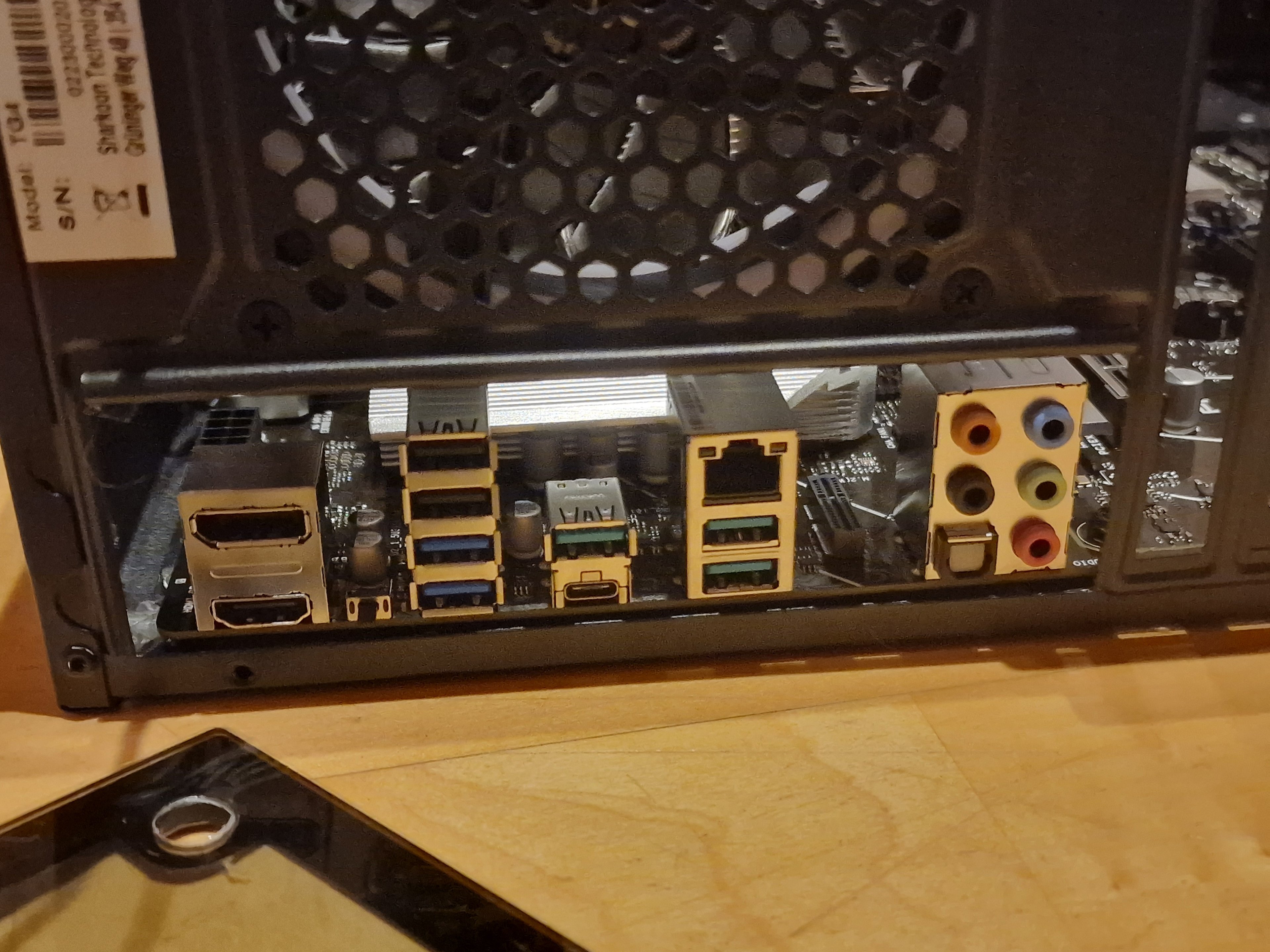

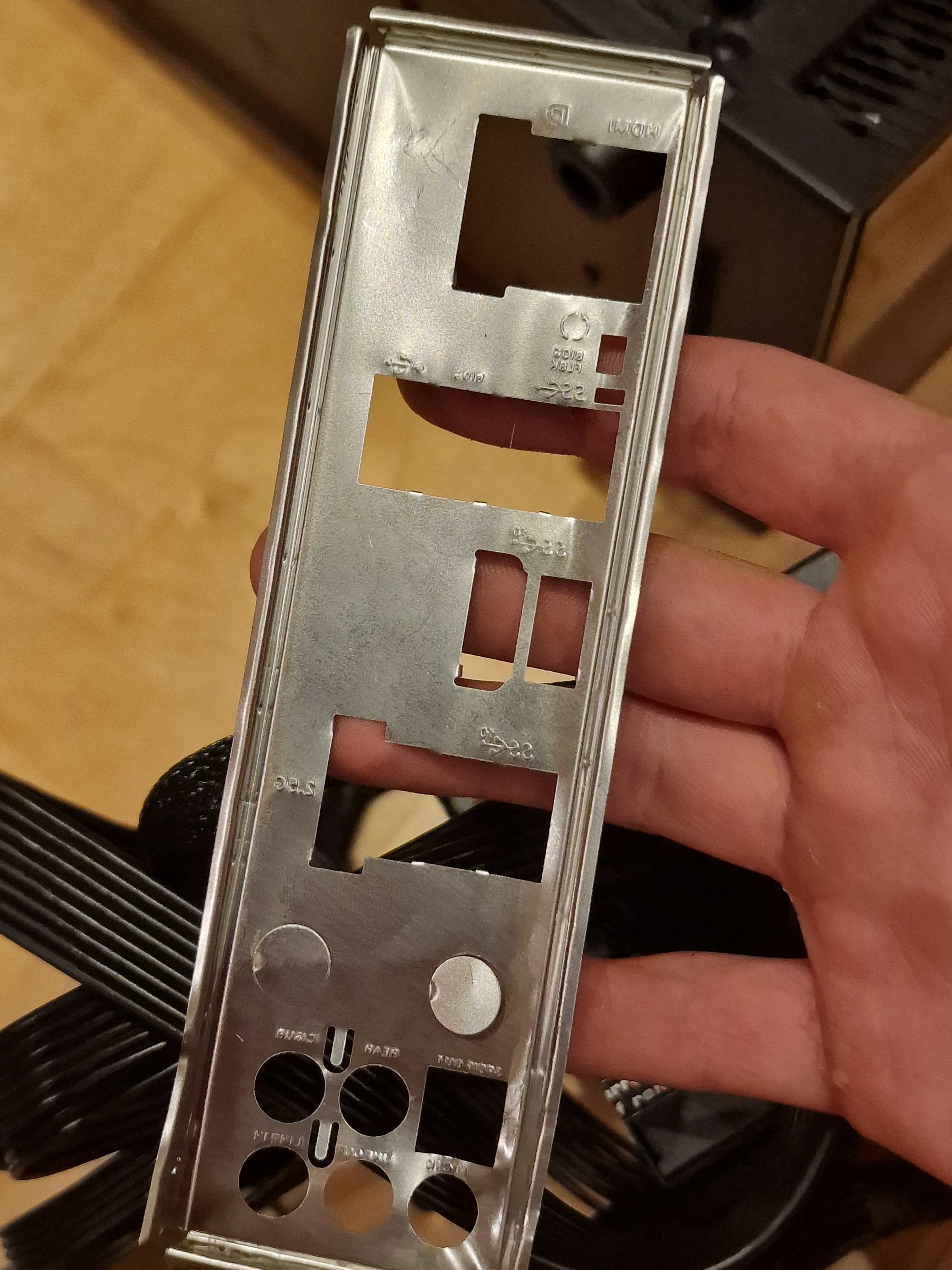

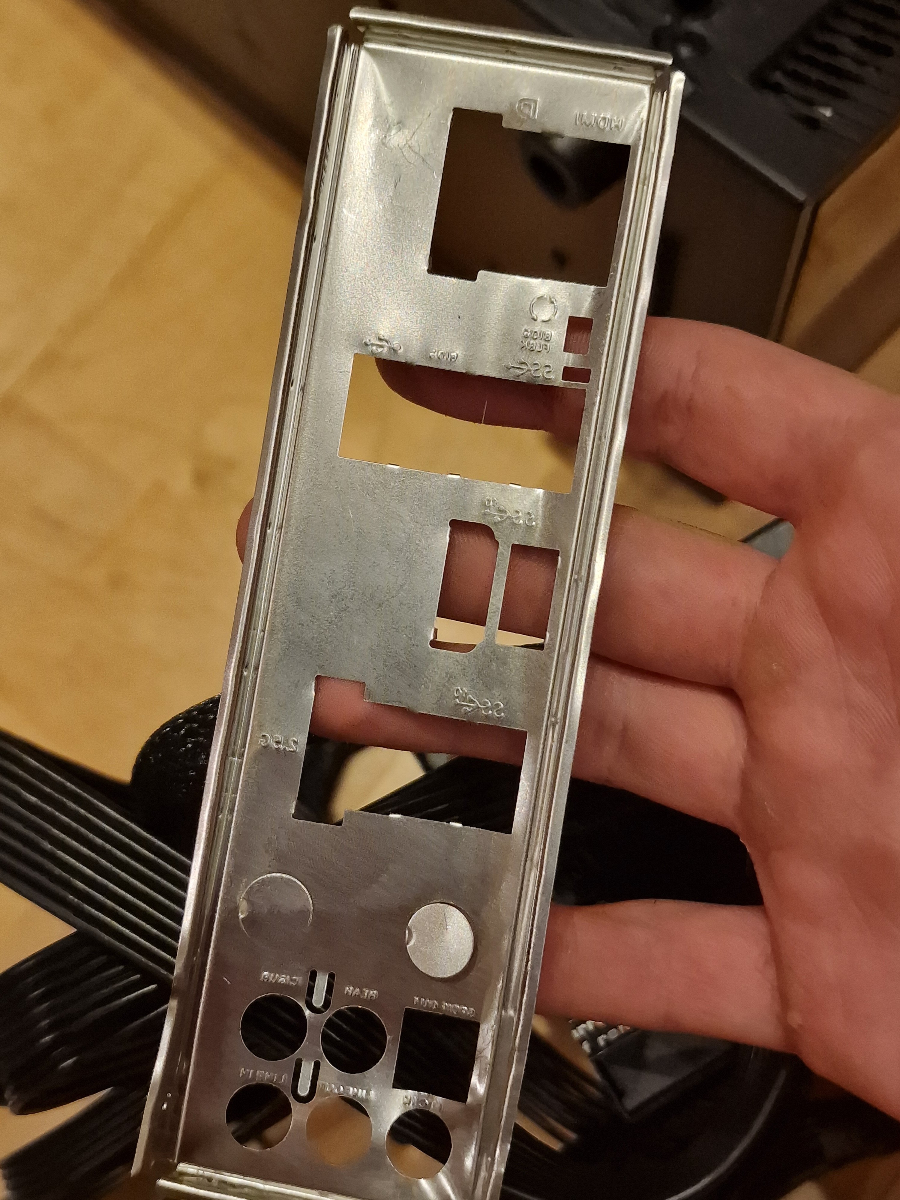

Übrigens, kann man die mainboard blende nachkaufen? - die hab ich nämlich durch das gedrücke so ziemlich zerstört... ( die "nippel" die bei der blende blockieren hab ich übrigens alle raus gebogen)
Manche teile weichen etwas ab weil ich ja gezwungen war auf amazon zu kaufen ( schlussendlich auch 100€ mehr bezahlt dadurch, hab aber mein bestes gegeben passend zu kaufen

Die ATX-Blende tut man rein, bevor man das MB installiert. entweder ans MB direkt oder man klemmt es von innen an die entsprechende Stelle und frickelt dann die anschlüsse vorsichtig rein. Eine installation von außen ist nicht vorgesehen. Kein wunder, dass du dir blutige Finger holst.
ist mir klar, ging nicht, darum wie beschrieben nur das mb eingebaut bis ich ein neues gehäuse habdjducky schrieb:Die ATX-Blende tut man rein, bevor man das MB installiert. entweder ans MB direkt oder man klemmt es von innen an die entsprechende Stelle und frickelt dann die anschlüsse vorsichtig rein.

wo kommt das denn bitte hier?xXFreeZXx schrieb:
und was genau ist hier das problem?eben weil die blende nicht rein passt.
tja, hättest bei dem gehäuse halt flacheren RAM nehmen müssen. kannst den lüfter aber auch einfach weglassen; der Peerless Assassin 120 SE hat auch mit nur einem lüfter mehr als genug power für den 7800X3D.Der Lüfter ist zu groß, würde das glas nicht mehr rauf bekommen.
völlig unnötig.kauf mir dann direkt ein ATX E gehäuse.

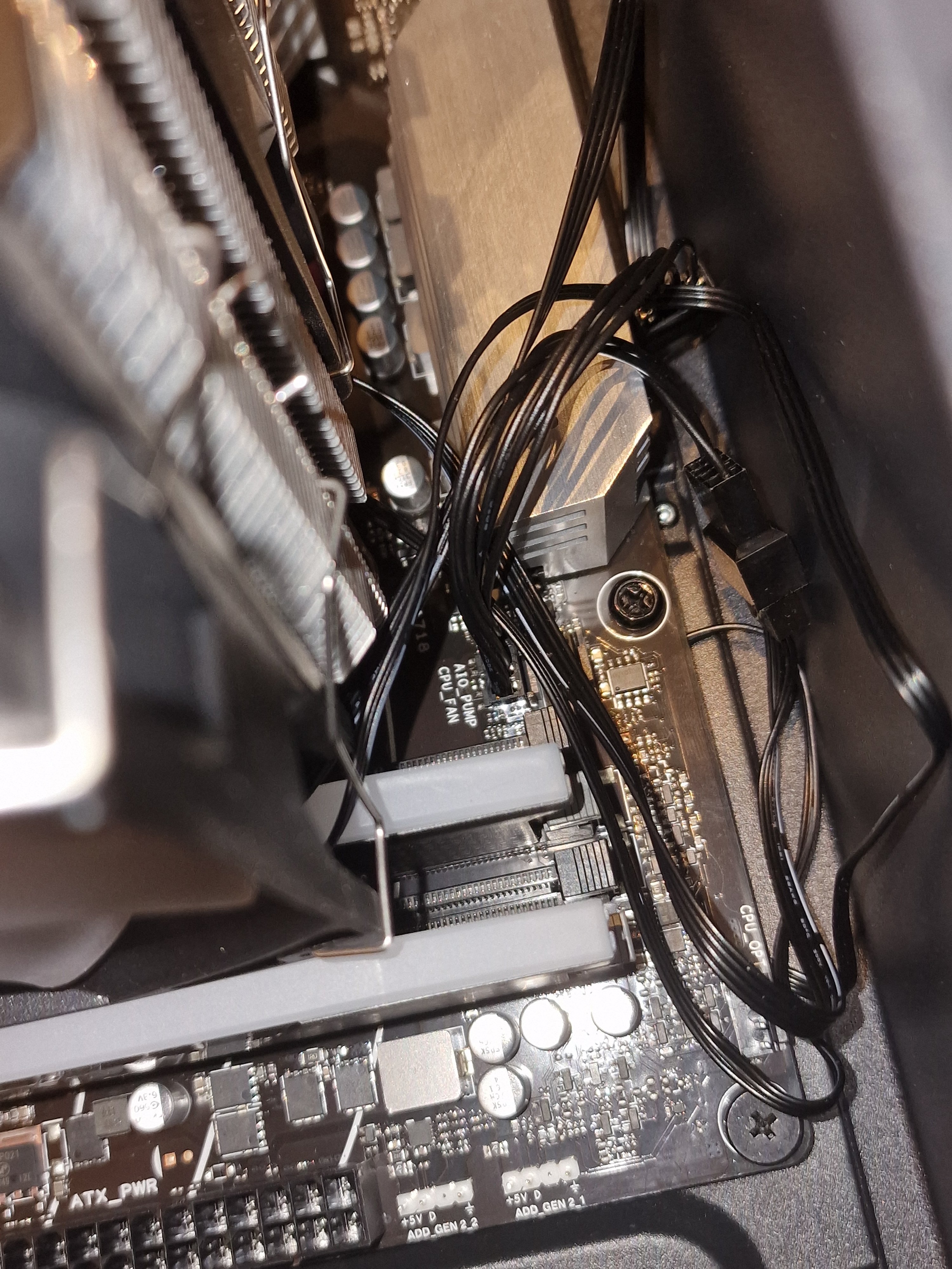

welche kabel sind denn problematisch?Hab nun einfach versucht die kabel vom netzteil irgendwie zu zuordnen, jedoch ist weder im benutzerhandbuch des mainboard noch des netzteils informationen mit denen ich was anfangen kann

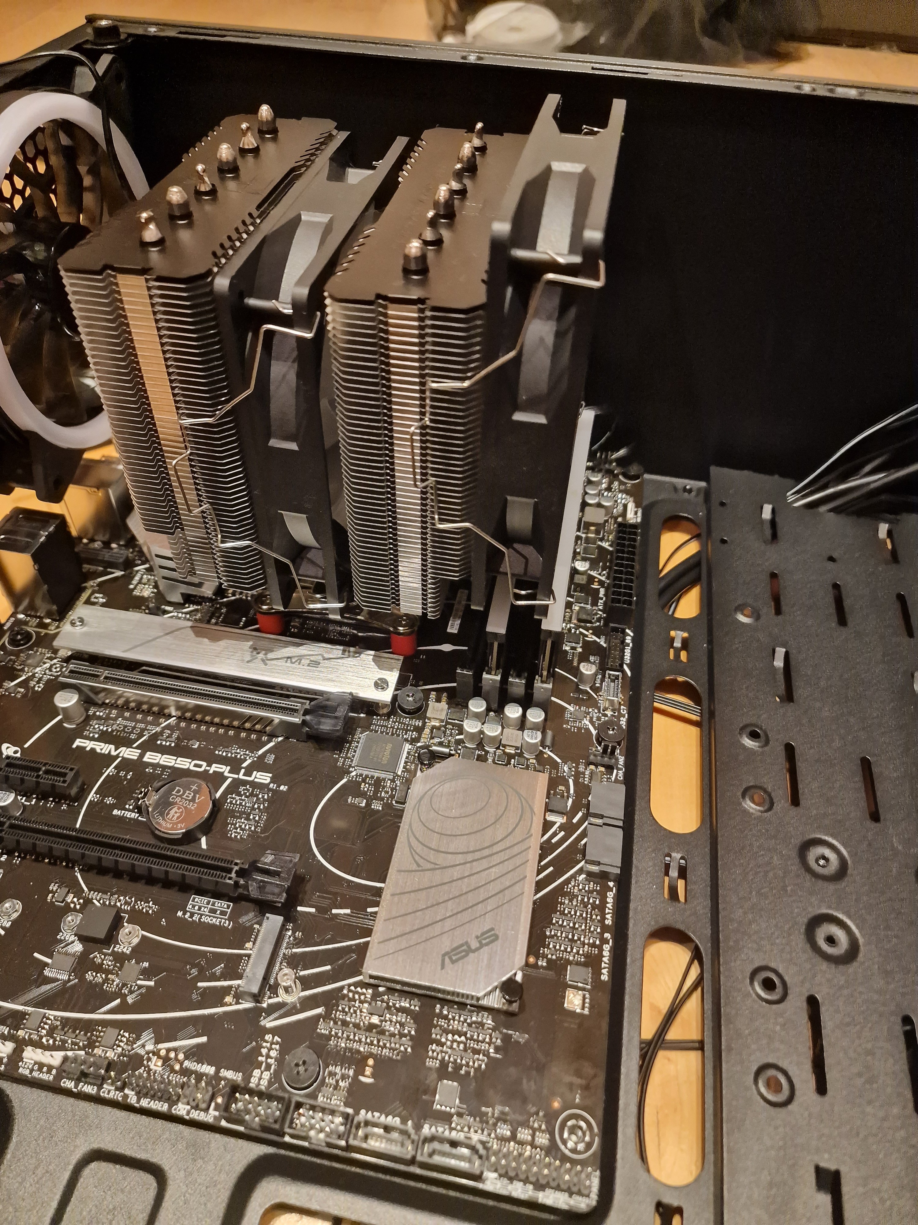

Falsche Montage, das muss so aussehen, dann sieht man auch deine RGB Speicher wiederxXFreeZXx schrieb:Der Lüfter ist zu groß, würde das glas nicht mehr rauf bekommen.
Und das Glas passt dann auch wieder druff. Achte auf die blase Richtung.
Eigentlich alle weil kaum was beschrieben ist bis auf den 24 pin stecker..Deathangel008 schrieb:welche kabel sind denn problematisch
Wusste nicht dass es einan flachen ram auch gibt..
Würd ja auch eigenartig aussehen wenn der vordere fehlt😅
Alternativ gehäuse, um den halben preis von meinen vorherigen, weil sonst hätte ich das budget komplett gesprengt.. gilt halt wieder, kauf billig-zahl doppelt
Bin nach 7h basteln jetzt auch KO
Das mainboard rauf schrauben war ebenso die hölle, weil man nirgends vernünftig hin kommt und das mb extrem dicht an der linken wand ansteht,
Einfach mega frustrierend weil die freude der letzten tage war kaum noch auszuhalten, dann passt nix und es is auch nur das nötigste/gröbste beschrieben..
Ohaaa in einem video wurde er genau so raufgebaut und hab mich drauf verlassen ..Technico schrieb:Falsche Montage, das muss so aussehen, dann sieht man auch deine RGB Speicher wieder

neben "MB" brauchst du noch einen "P8" (CPU) und "PCIe" (graka). wenn die beleuchtung des gehäuses über SATA oder Molex läuft noch ein entsprechendes "DRIVES". "PCIe 5.0" brauchst du bei der hardware nicht.
wenn ich mich gerade nicht vertue hast du den kühler aber tatsächlich falsch herum verbaut; der ist asymmetrisch und ausgehend von den produktbildern hast du den aktuell so verbaut dass er stärker nach unten in richtung PCIe-slots ragt. das muss natürlich kein problem sein.
die stecker sind beschriftet. mal Google bemüht?xXFreeZXx schrieb:Eigentlich alle weil kaum was beschrieben ist bis auf den 24 pin stecker..

Doch, er kann es so nicht lassen, es spielt keine große Rolle, ob der 1 Lüfter blasen tut oder saugt. Testen wir später bei HWINFO. Andere Möglichkeiten hat er nicht. Das Gehäuse war auch nicht besprochen worden.Deathangel008 schrieb:@Technico: das ist jetzt nicht dein ernst, oder?
Auch die Speicher sind nicht empfohlen worden. Jetzt muss man sehen, dass wir das Beste daraus machen können.

AFAIK nicht; schau, dass du die wieder hinbekommst.xXFreeZXx schrieb:Übrigens, kann man die mainboard blende nachkaufen?

Also indem ich nur ein p8 bzw atx stecker oben am mb habe, reicht auch 1 anschluss?Deathangel008 schrieb:neben "MB" brauchst du noch einen "P8" (CPU) und "PCIe" (graka). wenn die beleuchtung des gehäuses über SATA oder Molex läuft noch ein entsprechendes "DRIVES". "PCIe 5.0" brauchst du bei der hardware nicht.
Übrigens eben alles zusammengesteckt bis auf graka, die passt hinten auch nicht rein ins gehäuse, also das metall stück.
Komm somit nicht zu den slots.
Brauch wirklich ein neues gehäuse..

Geduld besitz ich auch keine, darum hab ich mich auch mehrmals geschnitten und das shield zerstört und verbogen hahaJollyRoger2408 schrieb:Kabelmanagement
Kann man zg nachkaufen.
