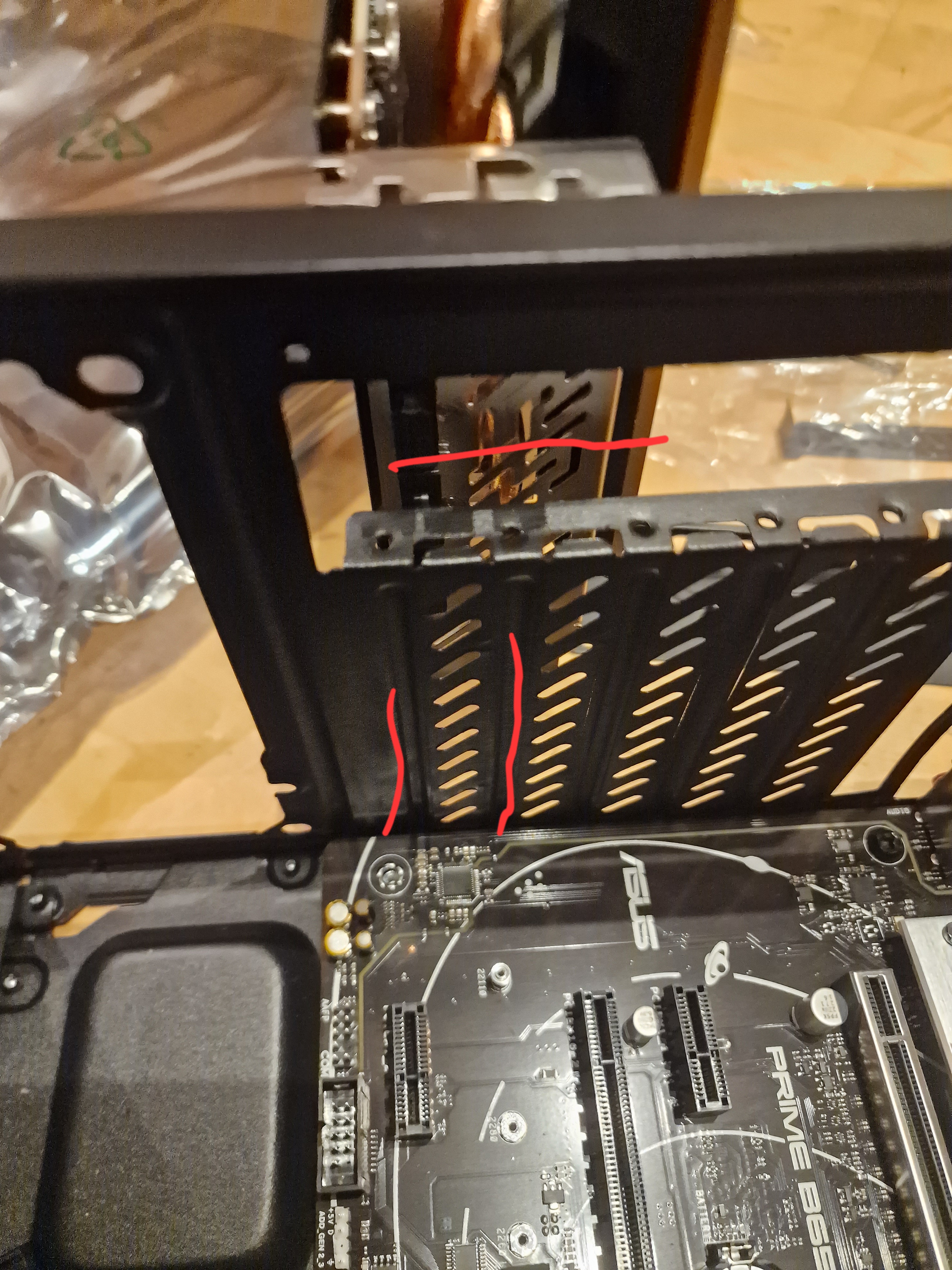

Nee, ist hinten zu lang (richtung rückseite des pcs, komm somit nicht zu den slots auf dem MB.
Vorallen das metall teil auf der graka ist stsek im weg, würde man das einbauen können bzw wäre das metallstück weg, wär dennoch kein platz nach hinten um die slots zu erwischen
Technico schrieb:
Du hast das Video nicht geschaut, das merkt man an deiner Aussage, die Karte passt.
Will heute auch nichts mehr herum basteln, hab den ganzen tag ab 14:00 damit verbracht, die meiste zeit wegen dem shield, bevor ich da aus frust/wut ernsrhaft was zerstöre, lass ich es für heute..
@xXFreeZXx
Glaub mir, die GPU passt ganz sicher ins Gehäuse.

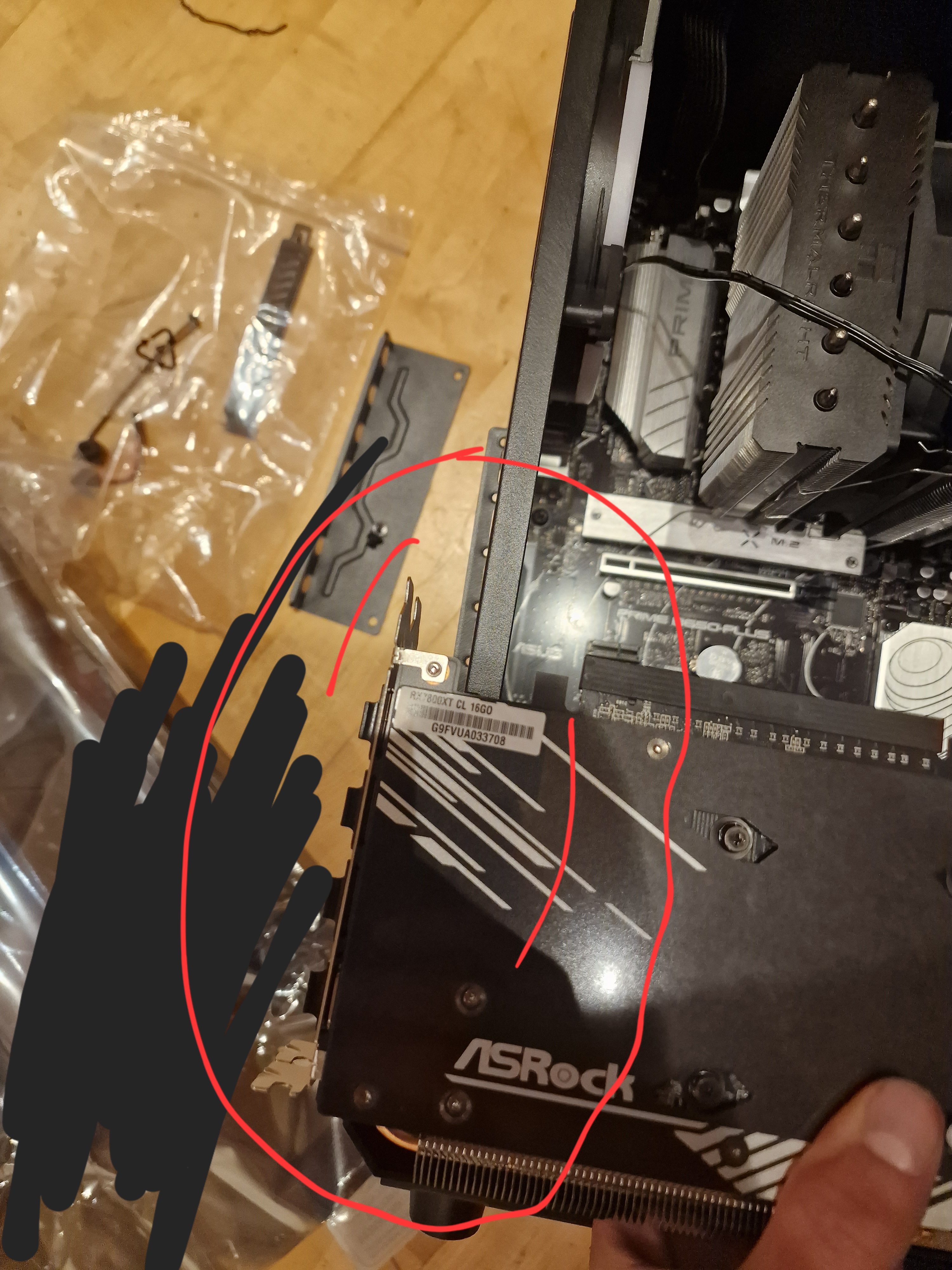

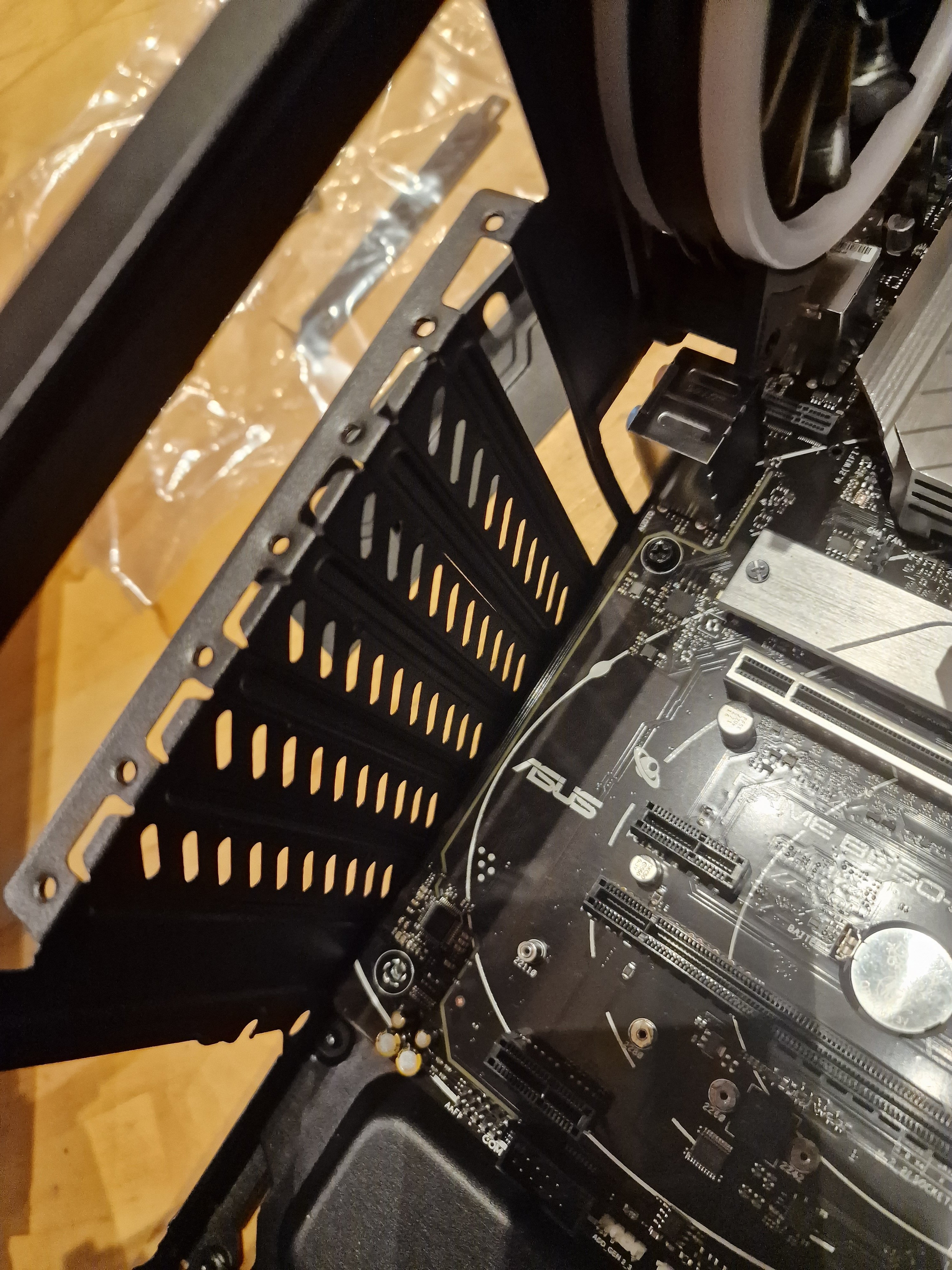

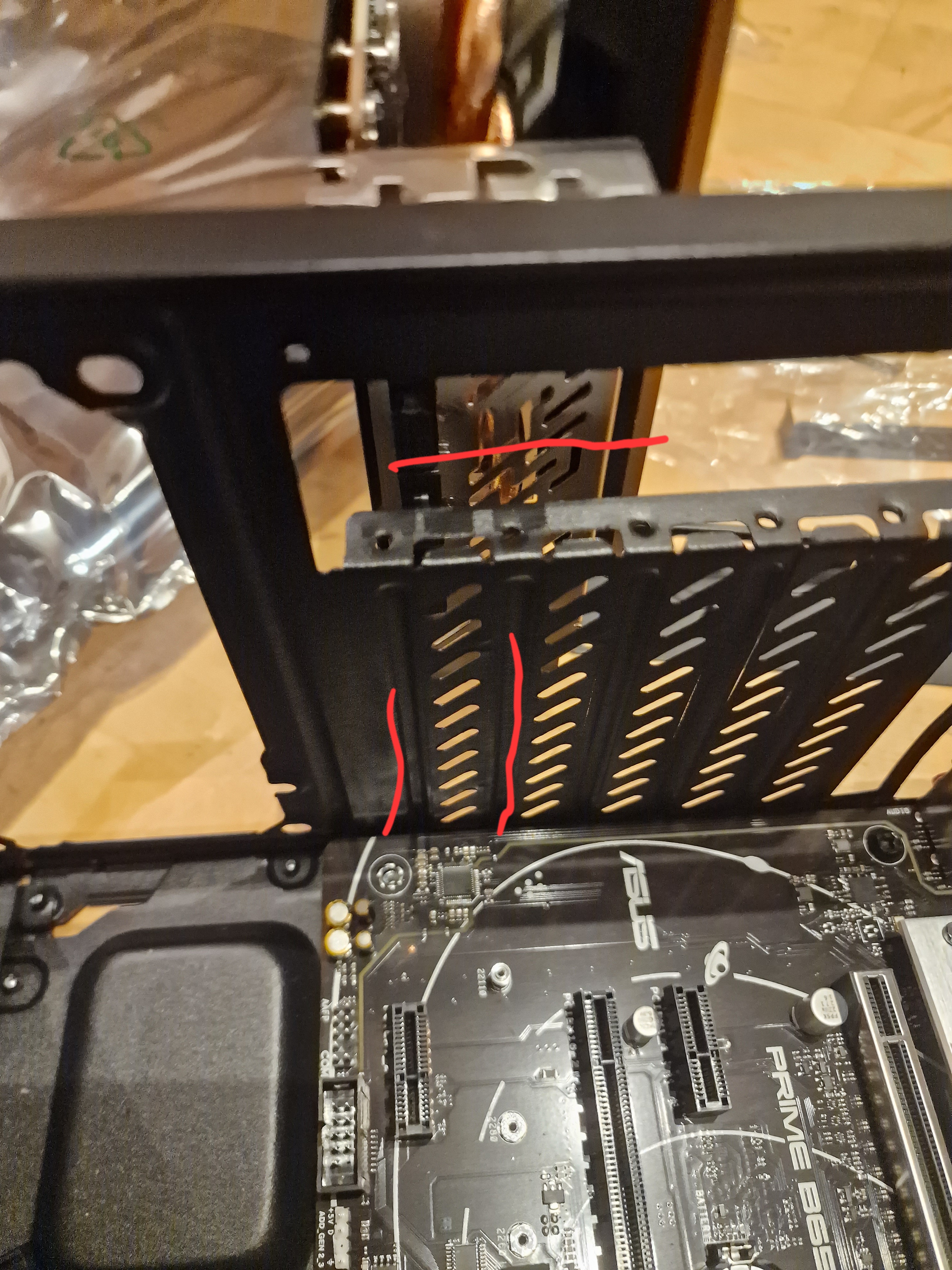

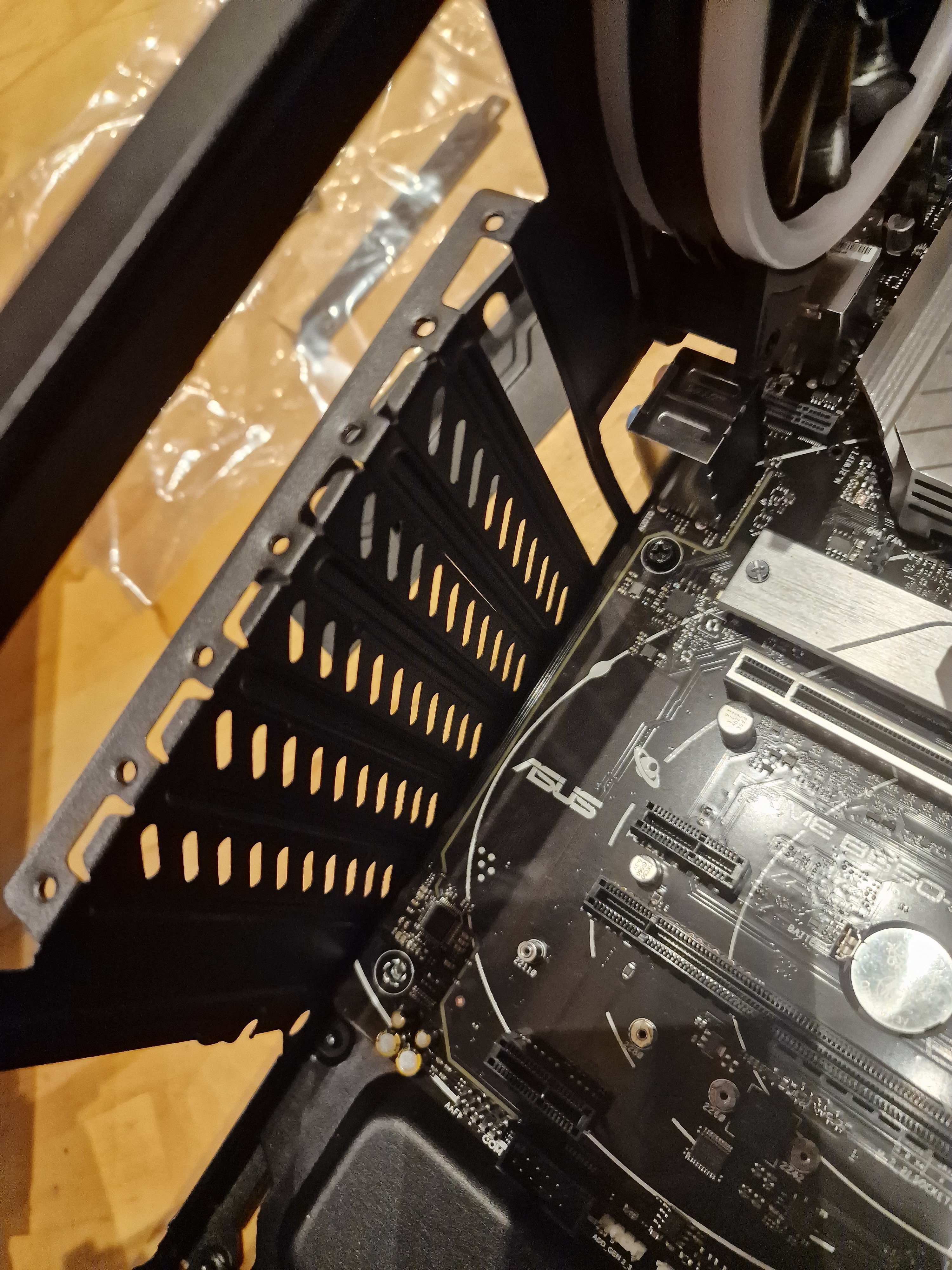

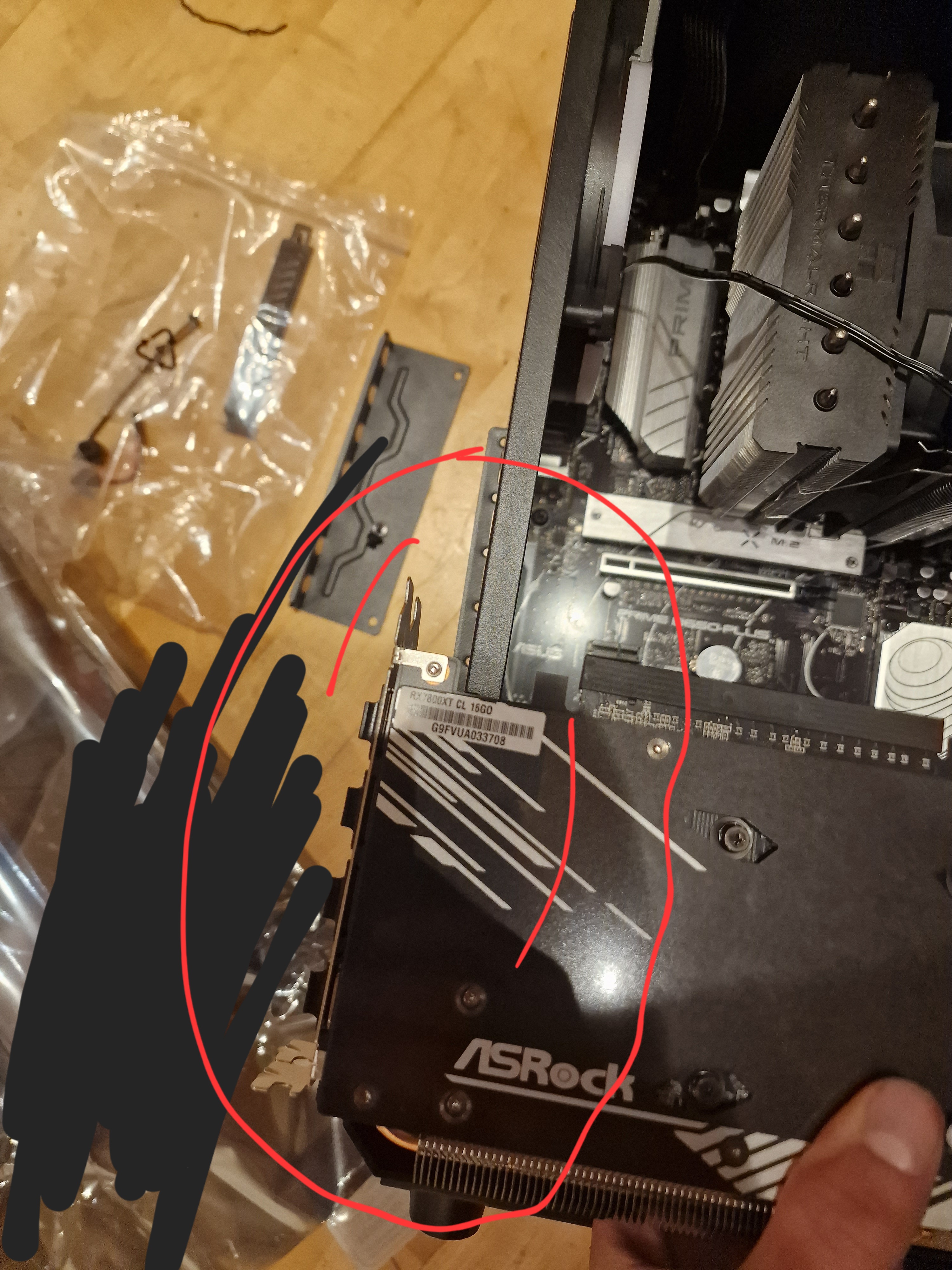

Hab jetzt dennoch paar bilder gemachr um es glaubhaft zu machen bzw nachvollziehbar was ich meine.
Am 2. Bild sieht man wie die heraustehen würde, wenn sie auf der selben höhe wie der slot ist.
Und beim 1. Bild : da müsste ich das ganze gitter abbreissen, durch so einen kleinen schlitz würde die nicht durch passen, die mittlere schmale trennung wird auch nicht zum herausnehmen sein

Da müsste ich halt wie eben geschrieben alle gitter plus die zwischen dinger ausreissen, dann steht die graka 1,5-2cm heraus.
Hab jetzt mit meinem derzeitigen pc verglichen, da geht die graka nicht so weit zurück und schließt komplett ab.
Hätte auch schiss davor die graka mit gewalt in die slots zu drücken und sie schlussendlich auch beschädigen

Von oben gezählt müssen die 2. und 3. Slotblende entfernt wenden; die Stege dazwischen werden NICHT entfernt.
Hab eben das mainboard ausgebaut, dann graka, dann wieder eingebaut mit graka
Maaan sorry.. passt doch rein :×

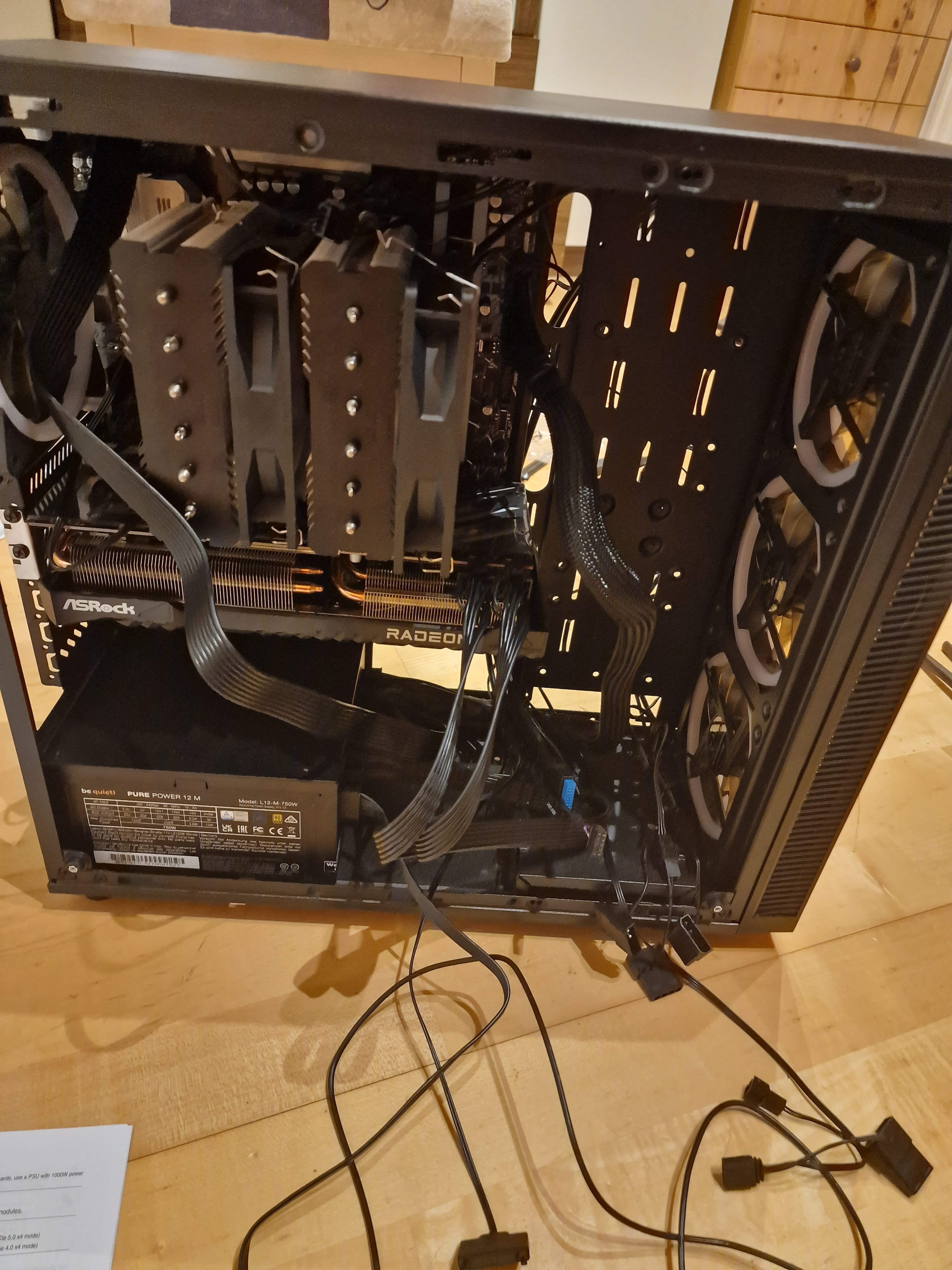

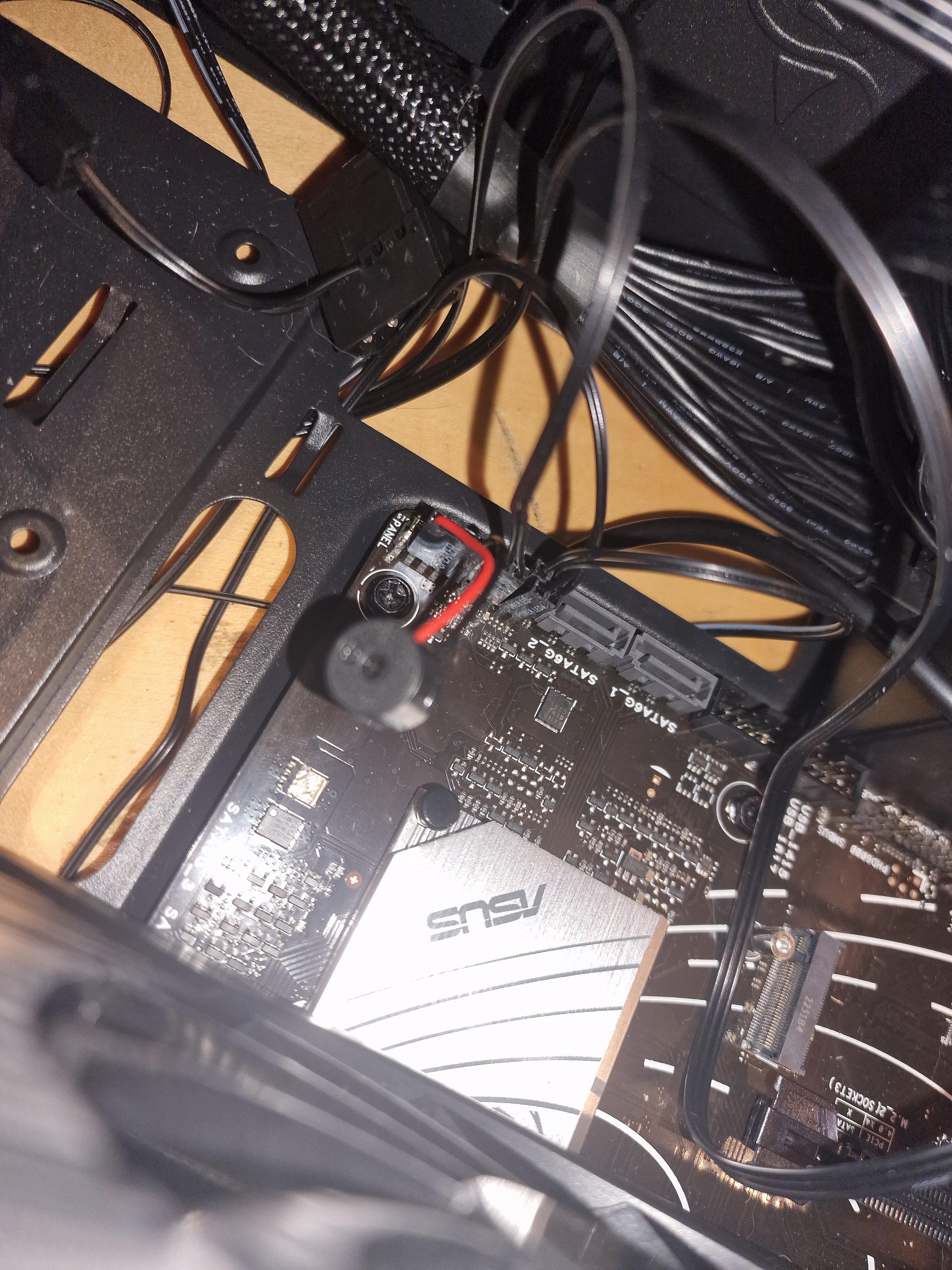

Nun fast alles eingebaut, nur ich hab keine ahnung von diesen tausend kabeln, eines idt vom netzteil "drivers", der rest vom gehäuse.
Den heck rgb ventilator hab ich bei "ch fan" (heißt das glaub ich, laut handbuch für 2. Ventilator) angeschlossen, bin mir nicht sicher ob das rgb dann funktioniert, aber strom sollte er ja bekommen, somit auch led beleuchtung?
Bei den restlichen kabeln hab ich keine Ahnung, im internet les ich 3 verschiedene meinungen, in einem video wurde sogar gesagt dass ein falsches anschließen zu defekt des lüfter/rgb modules führt?

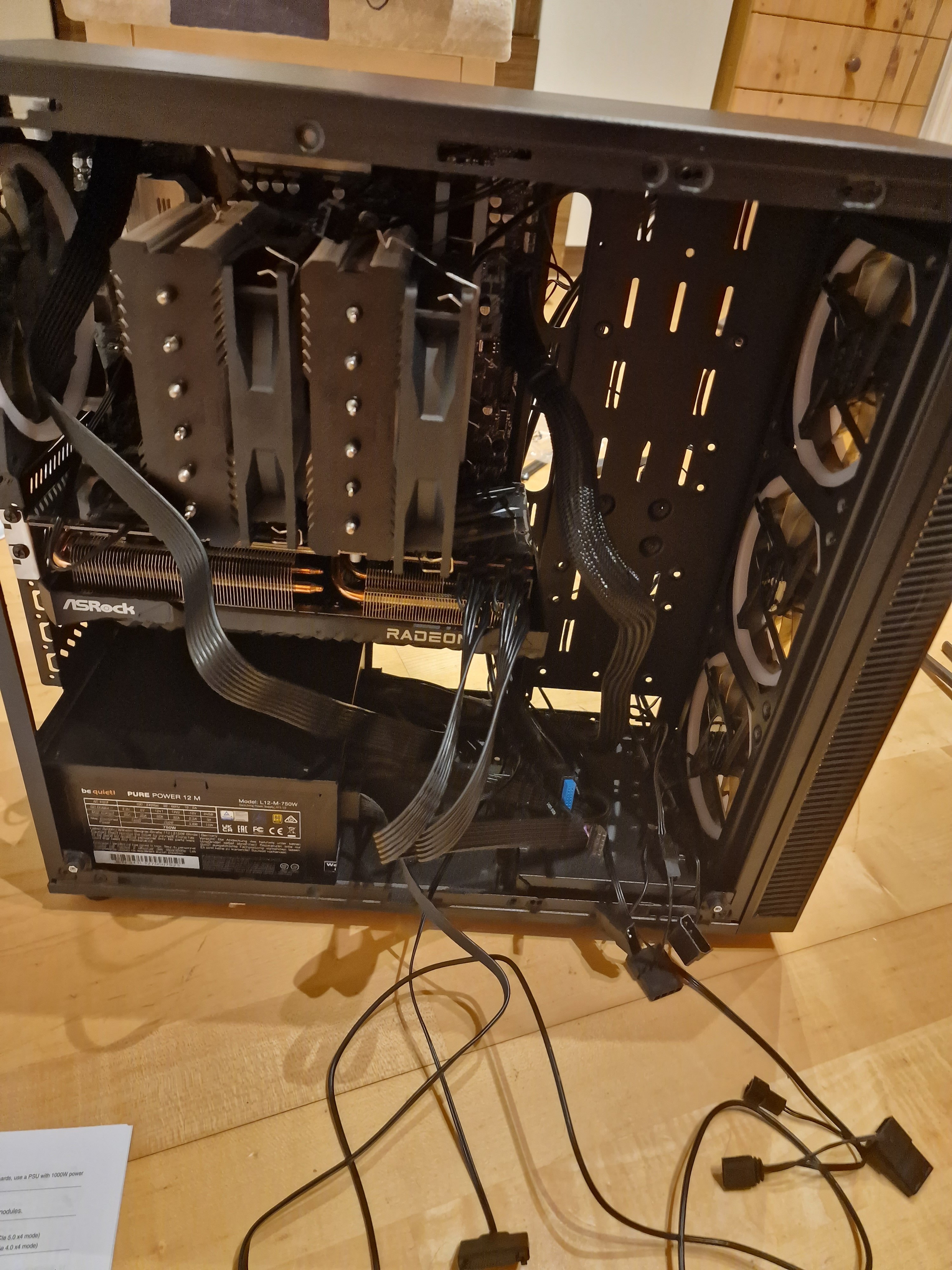

Und kritisiert ruhig mein kabel "management" aber damit will ich mich nicht herum quälen

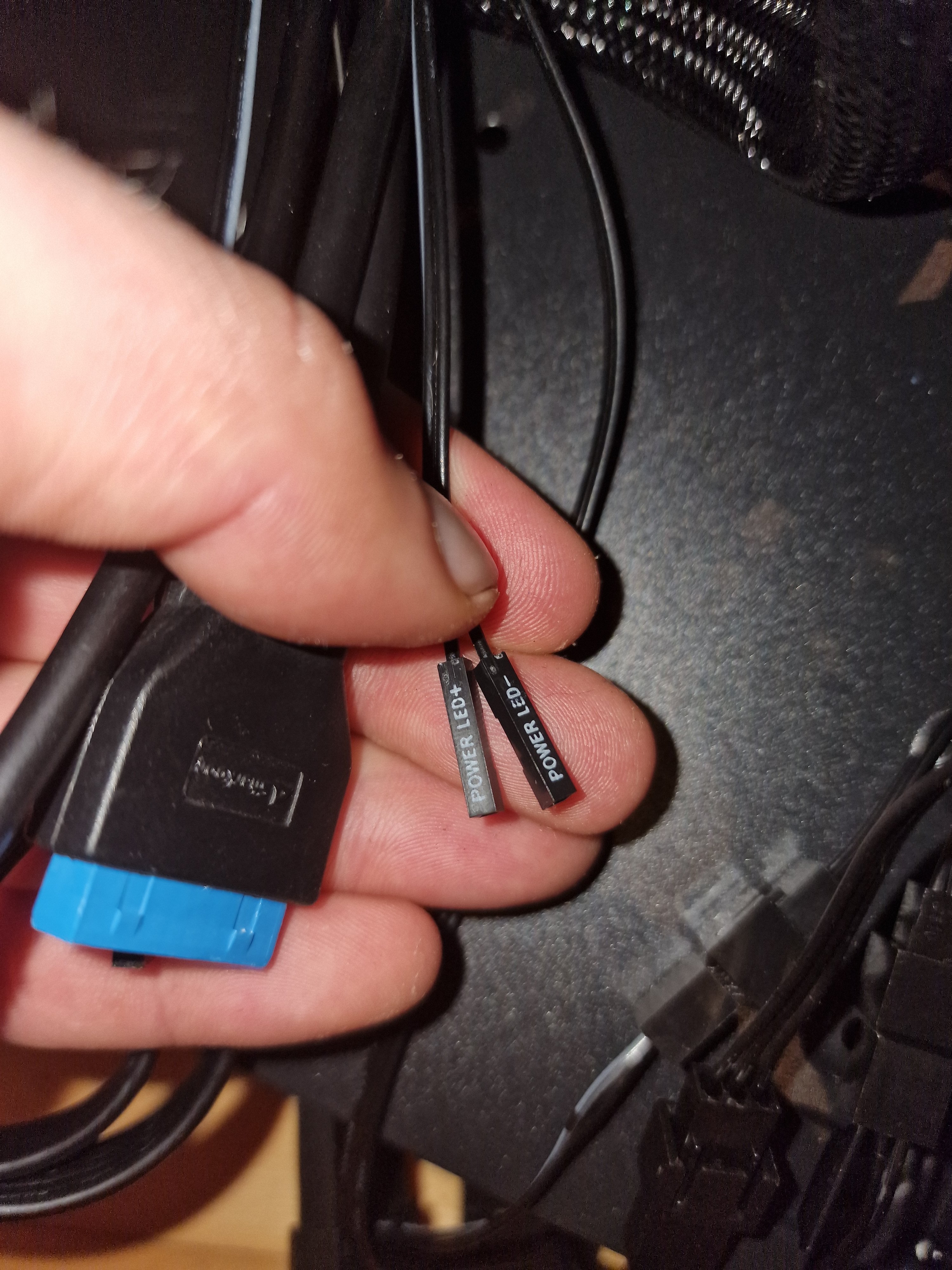

Einiges solltest du dir anhand des schon genannten Videos und des Studiums des Handbuchs erschließen können.

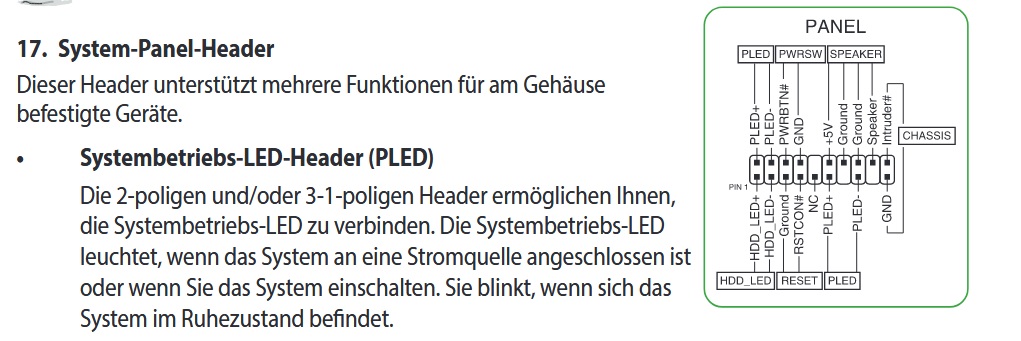

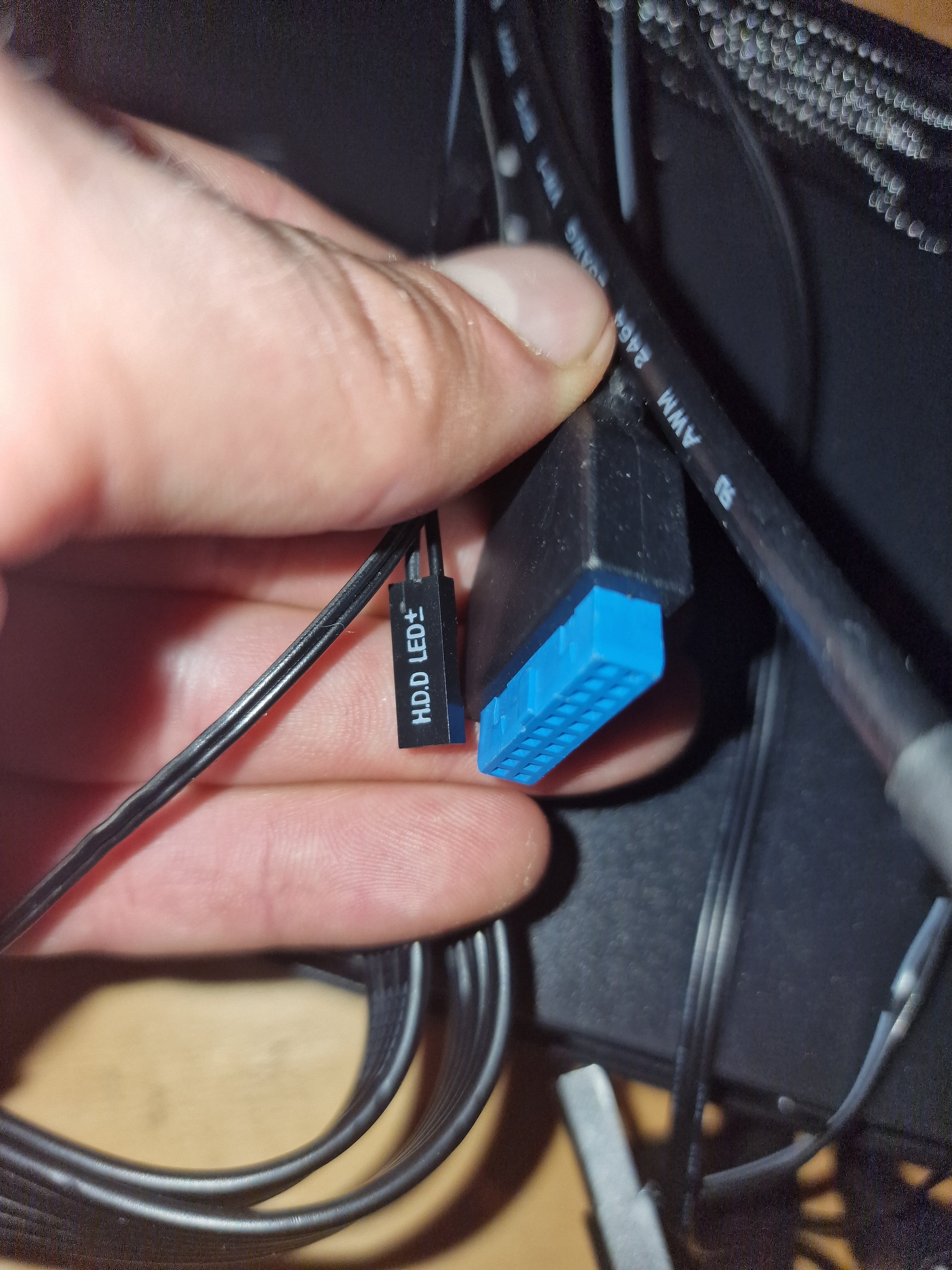

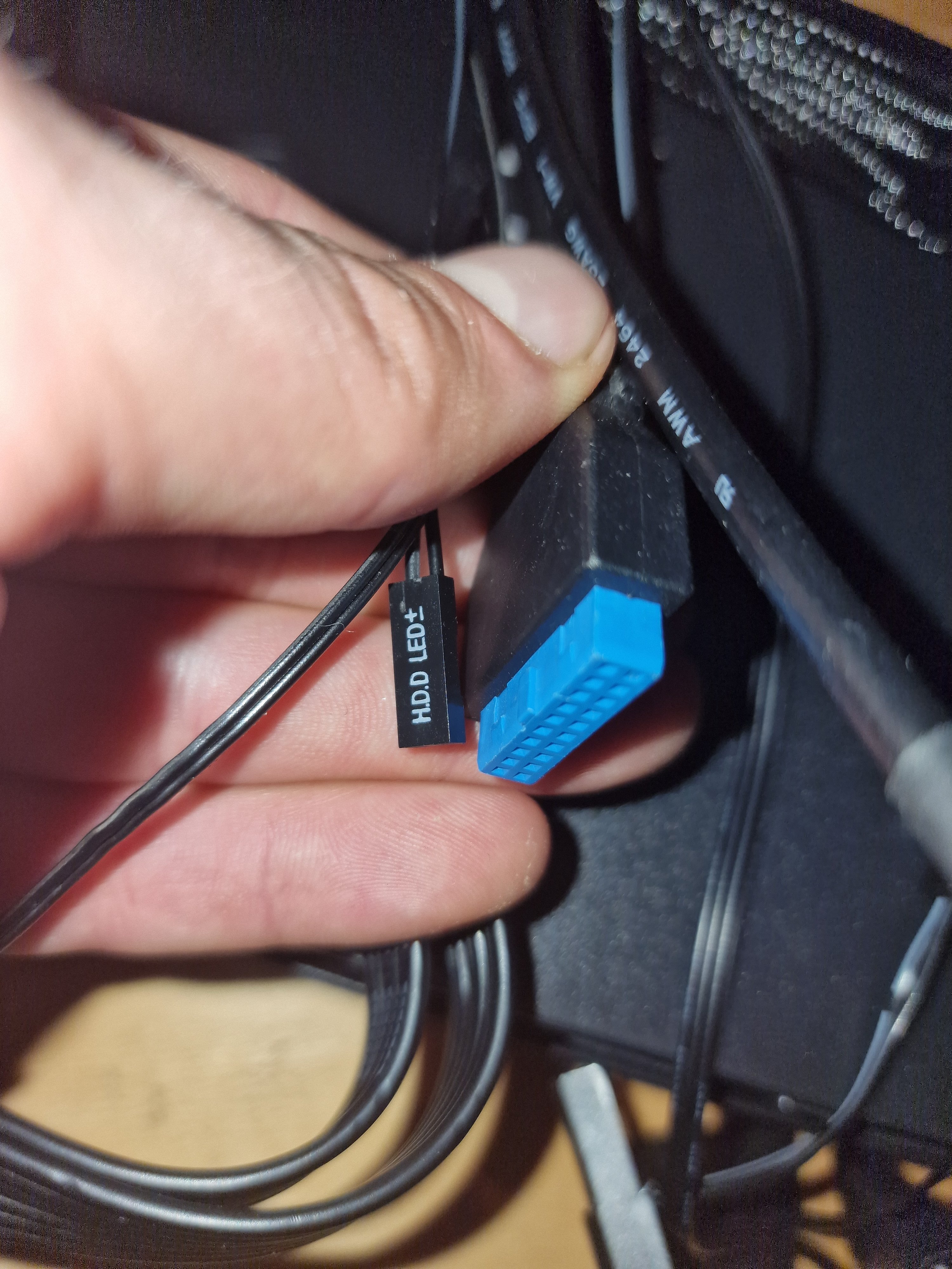

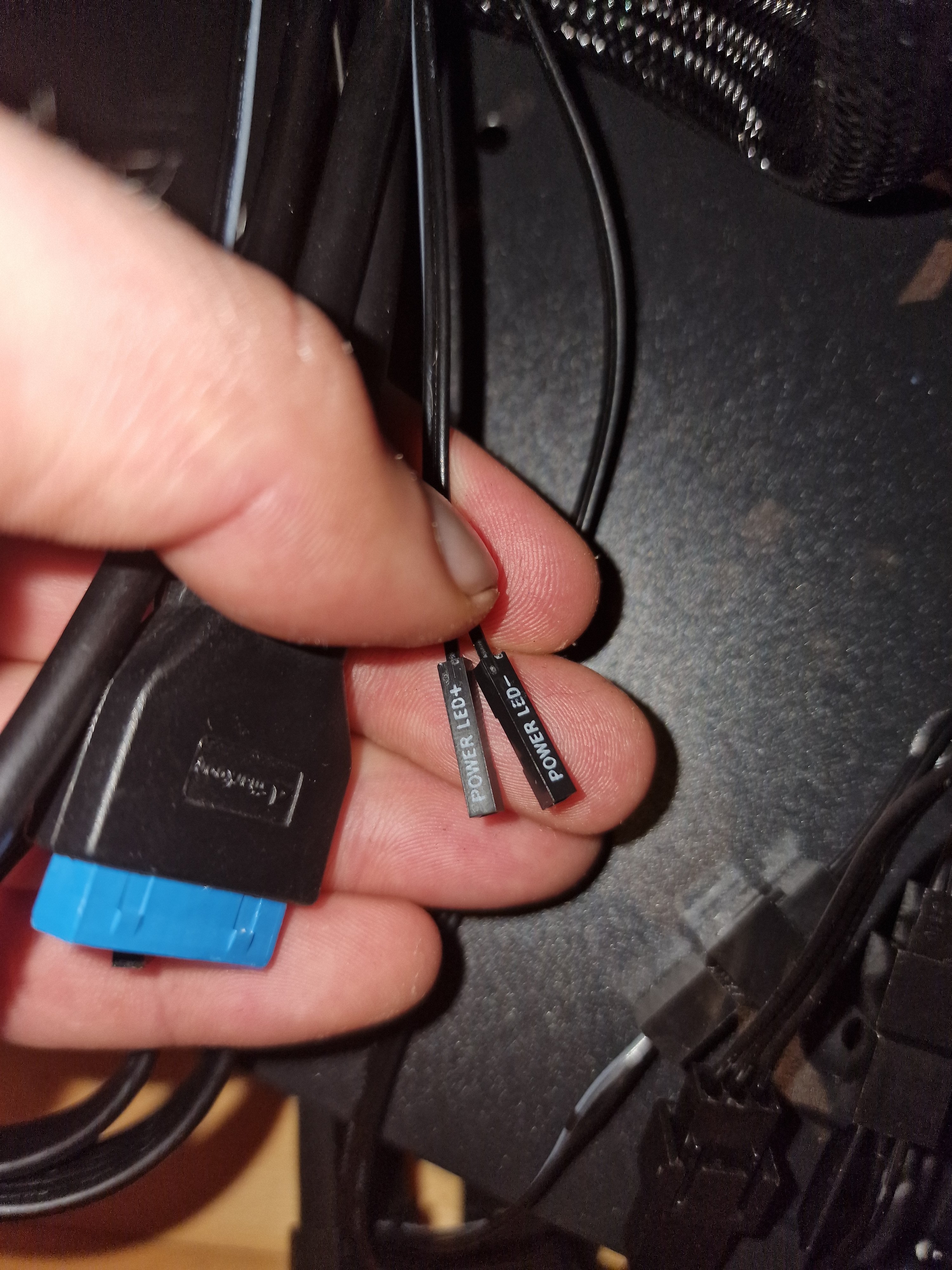

Diese Power LED, HDD LED +/- Sachen müssten da hingehören wo auch Power, Reset etc. für ähnliche Kabel ist. Das sind die sog. system panel Header. Da ist ein Plan im Handbuch auf Seite 1-5 (Kapitel 1, Seite 5). Ja, ist etwas fummelig, mag ich auch nicht so gerne, muss aber sein...
Der blaue Stecker ist für das USB 3.0 Frontpanel des Gehäuses. Das Gegenstück ist eigentlich kaum zu übersehen, du findest es ebenfalls im Handbuch beschrieben.

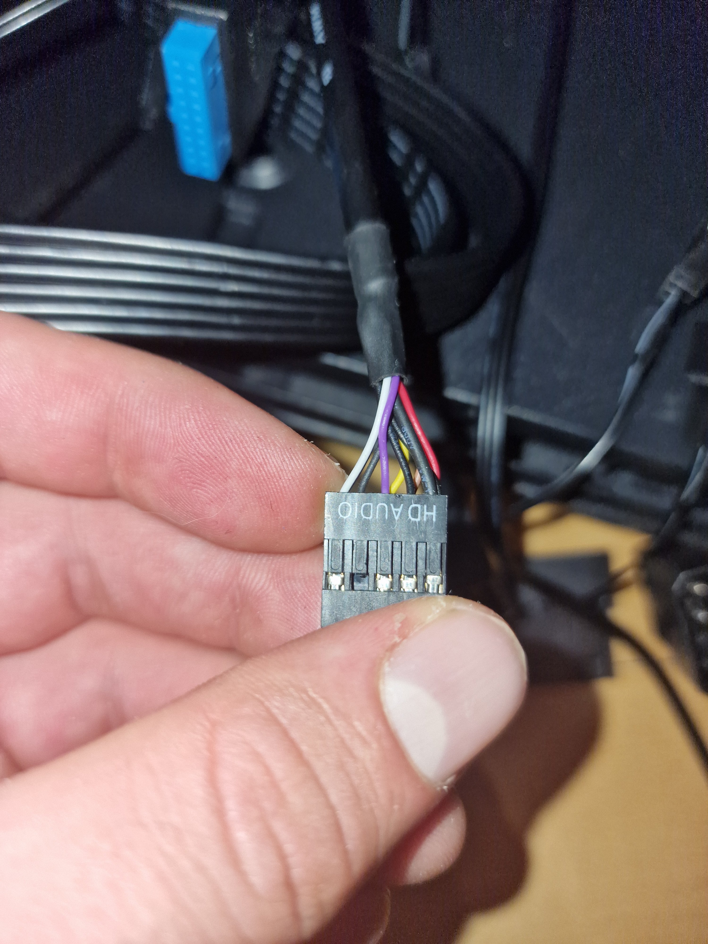

HD Audio ist für das Frontpanel deines Gehäuses wo du dann deinen kopfhörer und Mikro reinflanschen kannst.
Von RGB habe ich nicht viel Plan, aber es gibt ggf. extra Steckplätze für RGB auf dem Board. Vielleicht meldet sich da noch jemand anders zu. Die Stecker da sehen aus wie Adapter zu den Laufwerks-Stromanschlüssen (Das Kabel bei "Drives" im netzteil), damit das RGB Gedöns Saft bekommt...
Reaktionen: BigMidiTower und Verak Drezzt

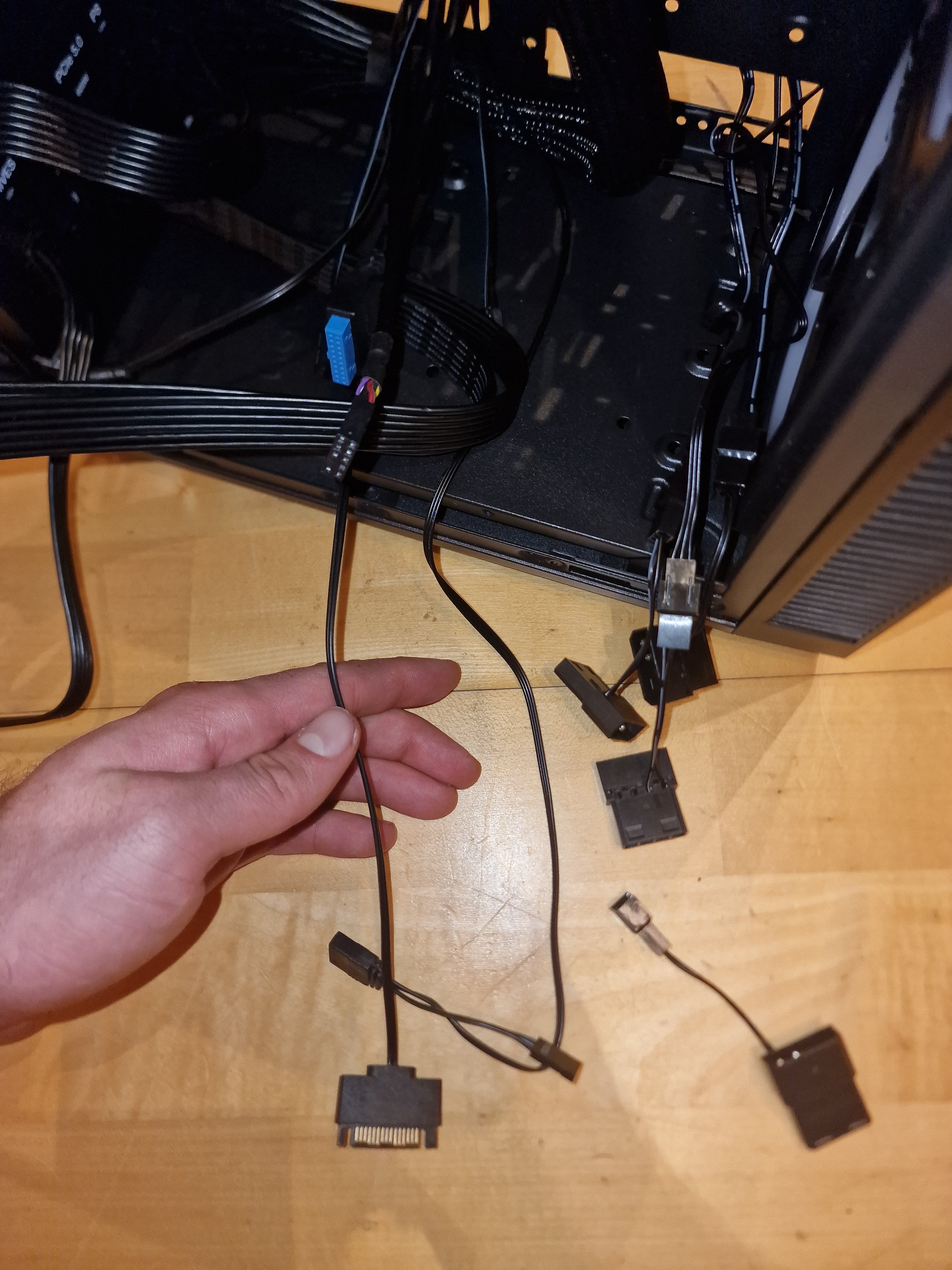

djducky schrieb:
Hab ich dann gesehen und montiert, jetzt fehlen nur noch 2 Stecker, der flache vom nstzteil "drivers" und noch einer.
Glaub aber dass ich die lüfter von ch fan auf die 5v stecker umstecken muss damit die auch leuchten.
Denke heute sollte er fertig werden und alles passen
Die beleuchteten Lüfter sollten jeweils zwei Kabel haben; 1x für Strom und 1x für die Beleuchtung..

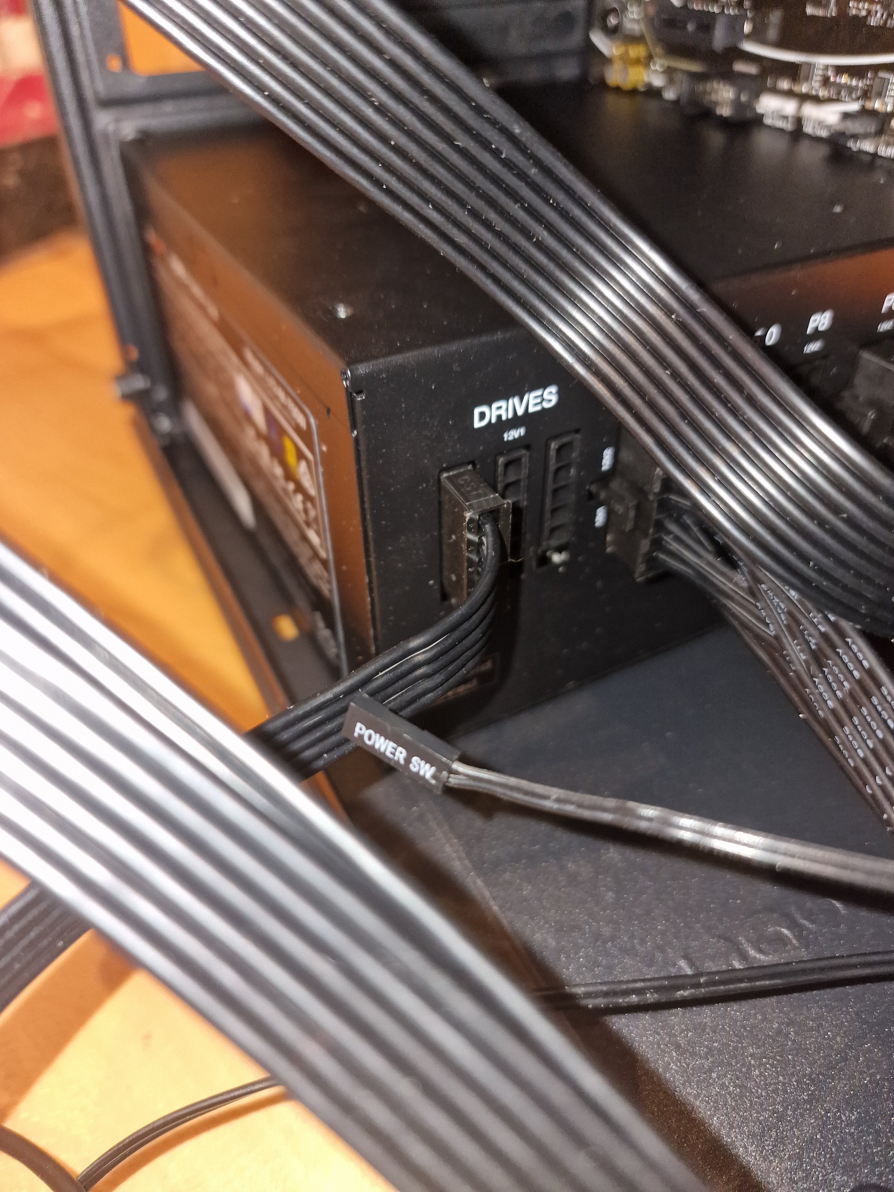

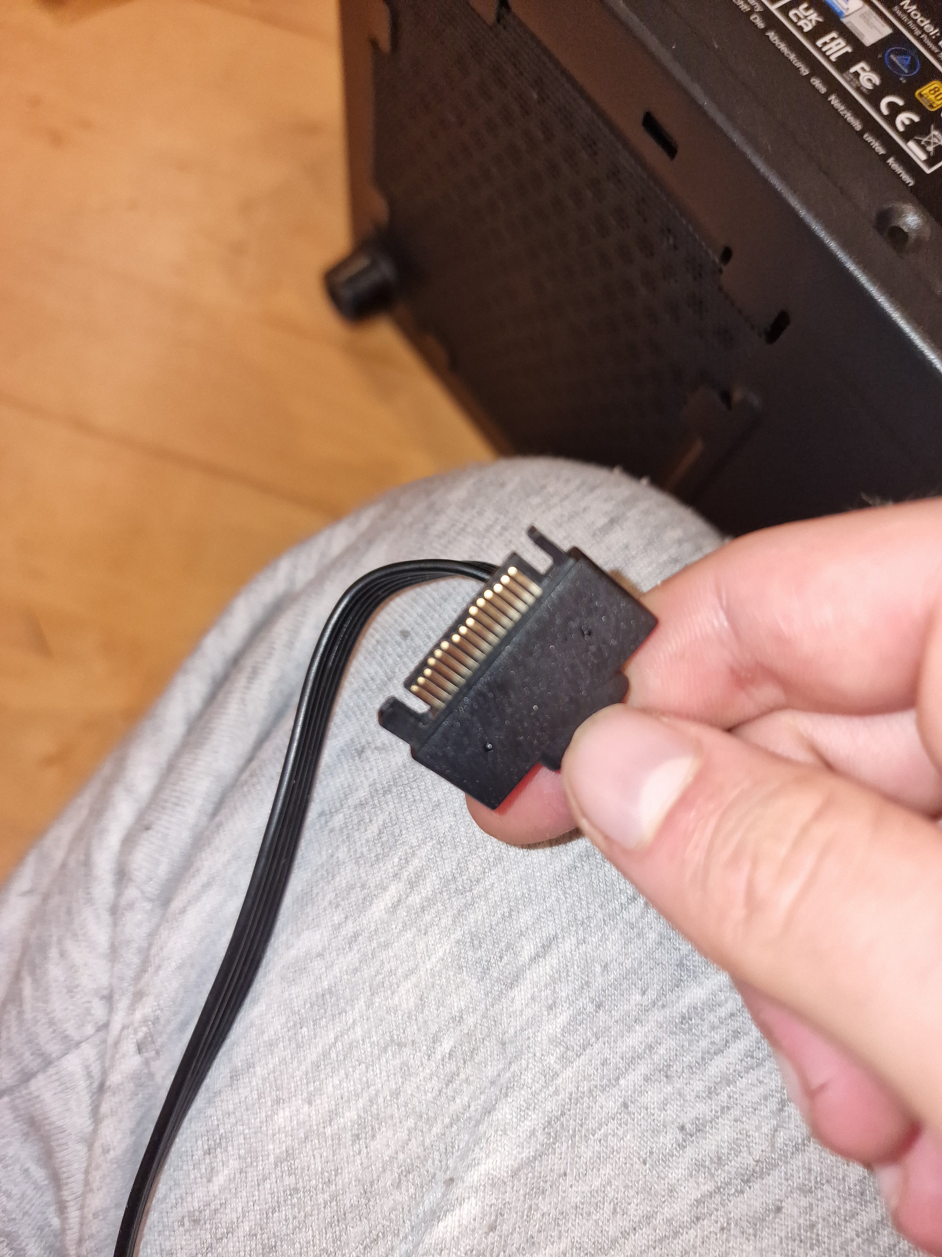

Das ist ein SATA Stromanschluss; den braucht man für alles, was nicht direkt vom Board Strom bekommt.

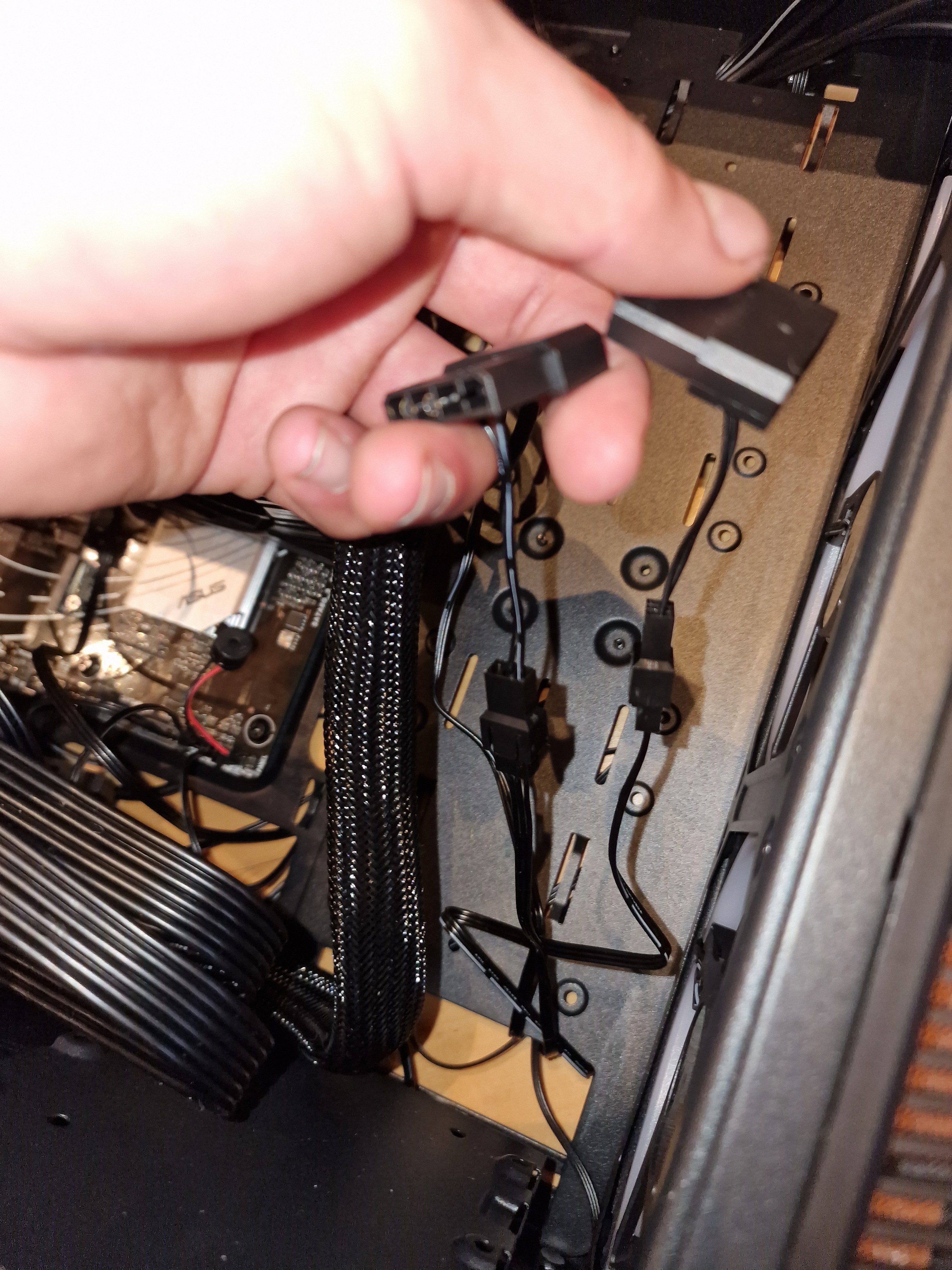

Jaa, ist aber alles mit Y kabeln (heißen die glaub ich) verbunden, da hab ich aber 2 auseinander gesteckt und muss schauen wie die verbunden gehören.
Könnte den "drivers" an die Y kabeln von gehäuse kabeln anschließen, ist such das einzige passende was ich gesehene hab, passt das?

An welche Y-Kabel? Ich wüsste jetzt keine Y-Kabel, die vom Gehäuse kommen? Solltest du Lüfterkabel meinen, dann nicht. Die gehören direkt an die Steckplätze am Board.

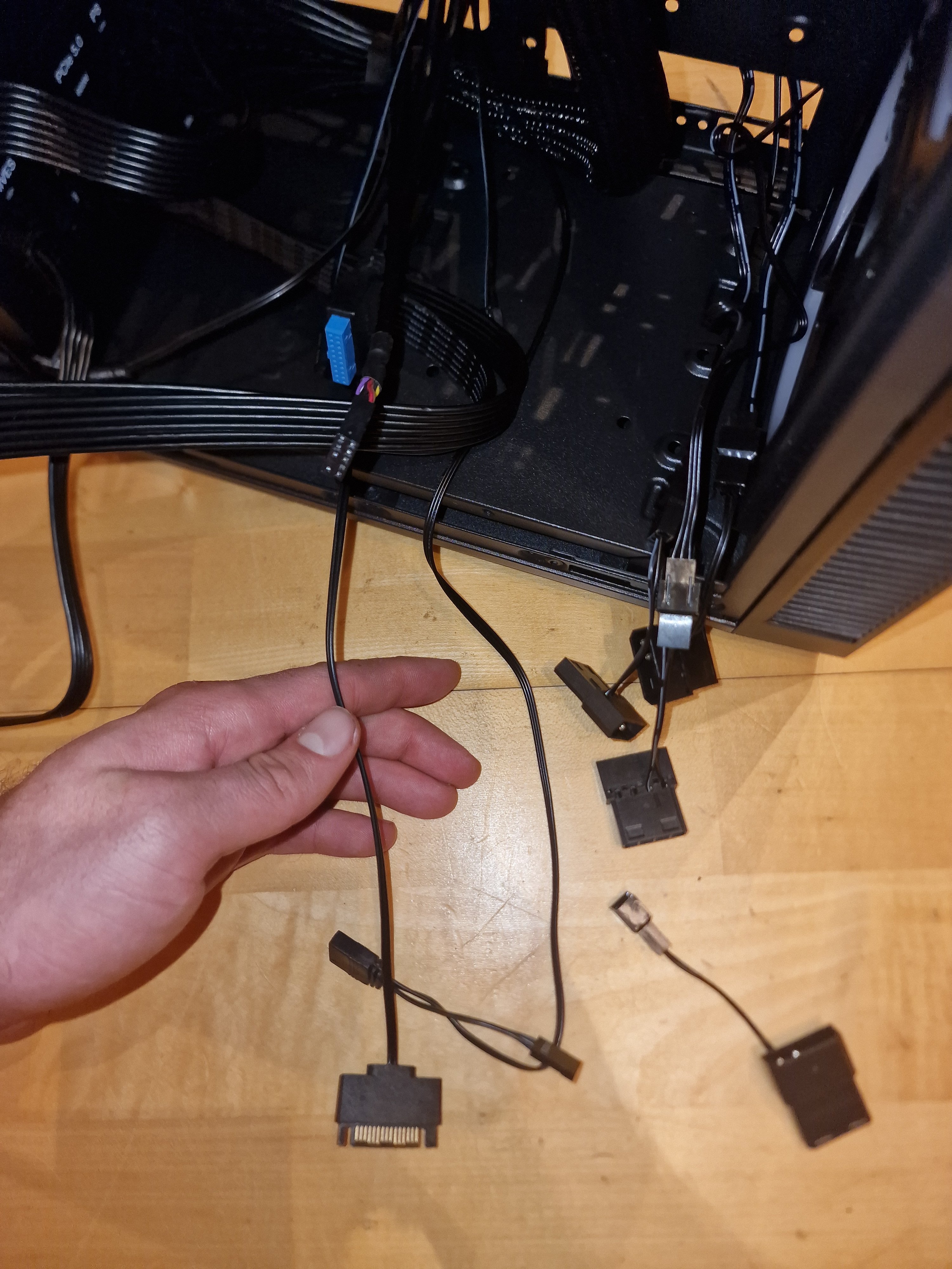

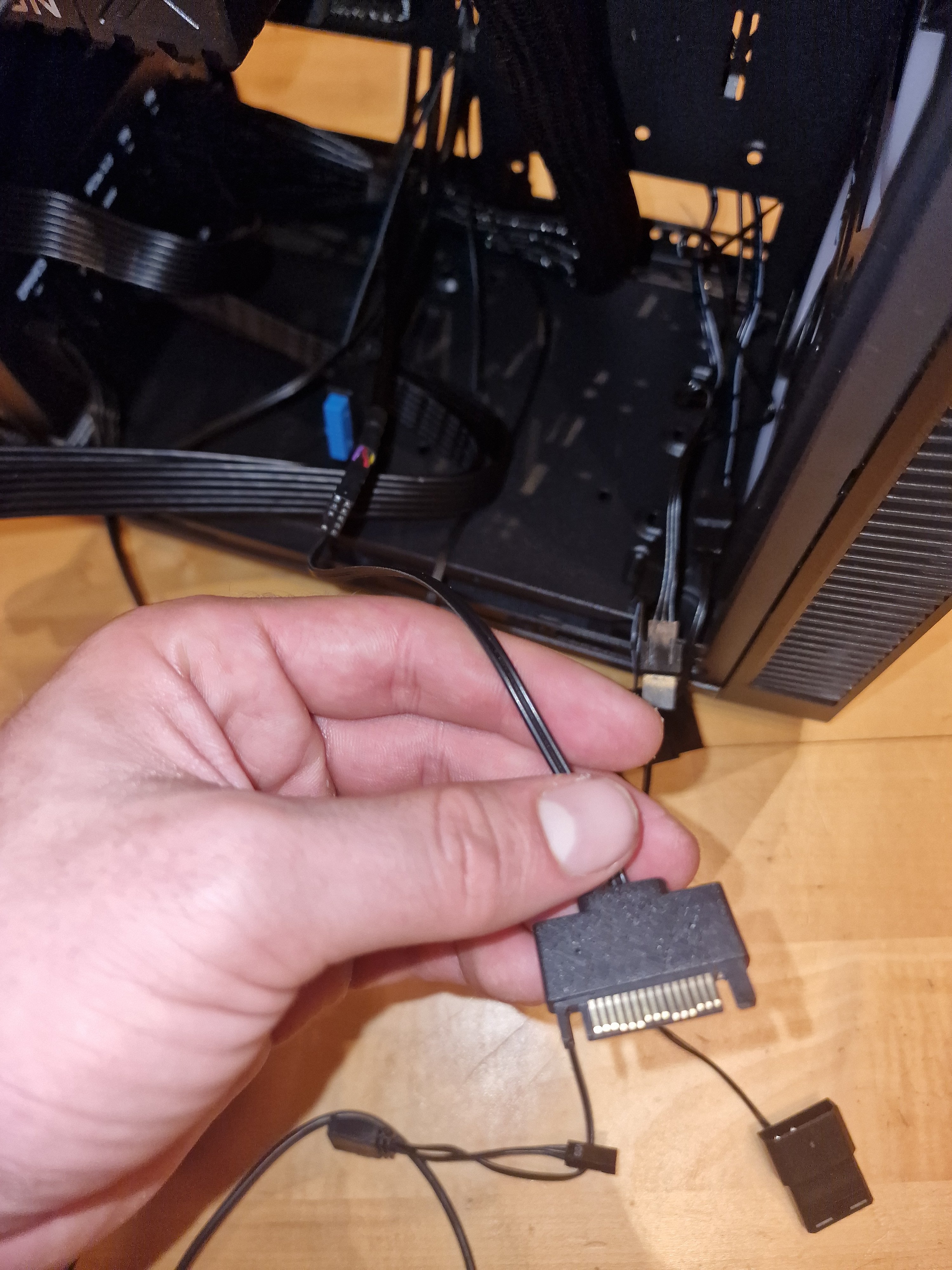

Die 3 kabel bleiben mir zur zeit über, driver kabel wo ich keinen asnchluss finde und die 2 y kabeln vom gehäuse

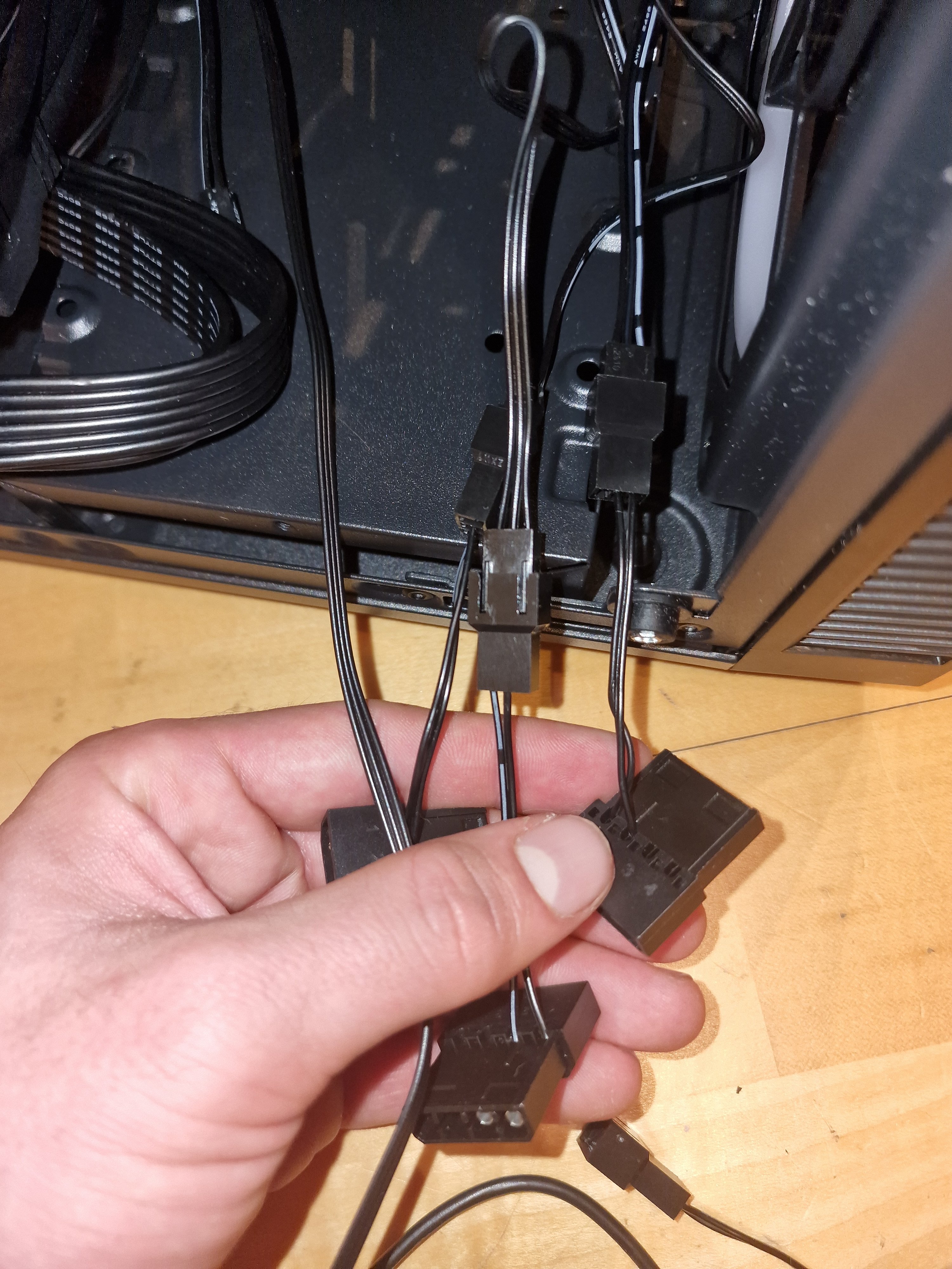

Diese kabel hab ich auch noch vom gehäuse.
Ist auch das einzige was mit den "drivers" verbunden werden kann.

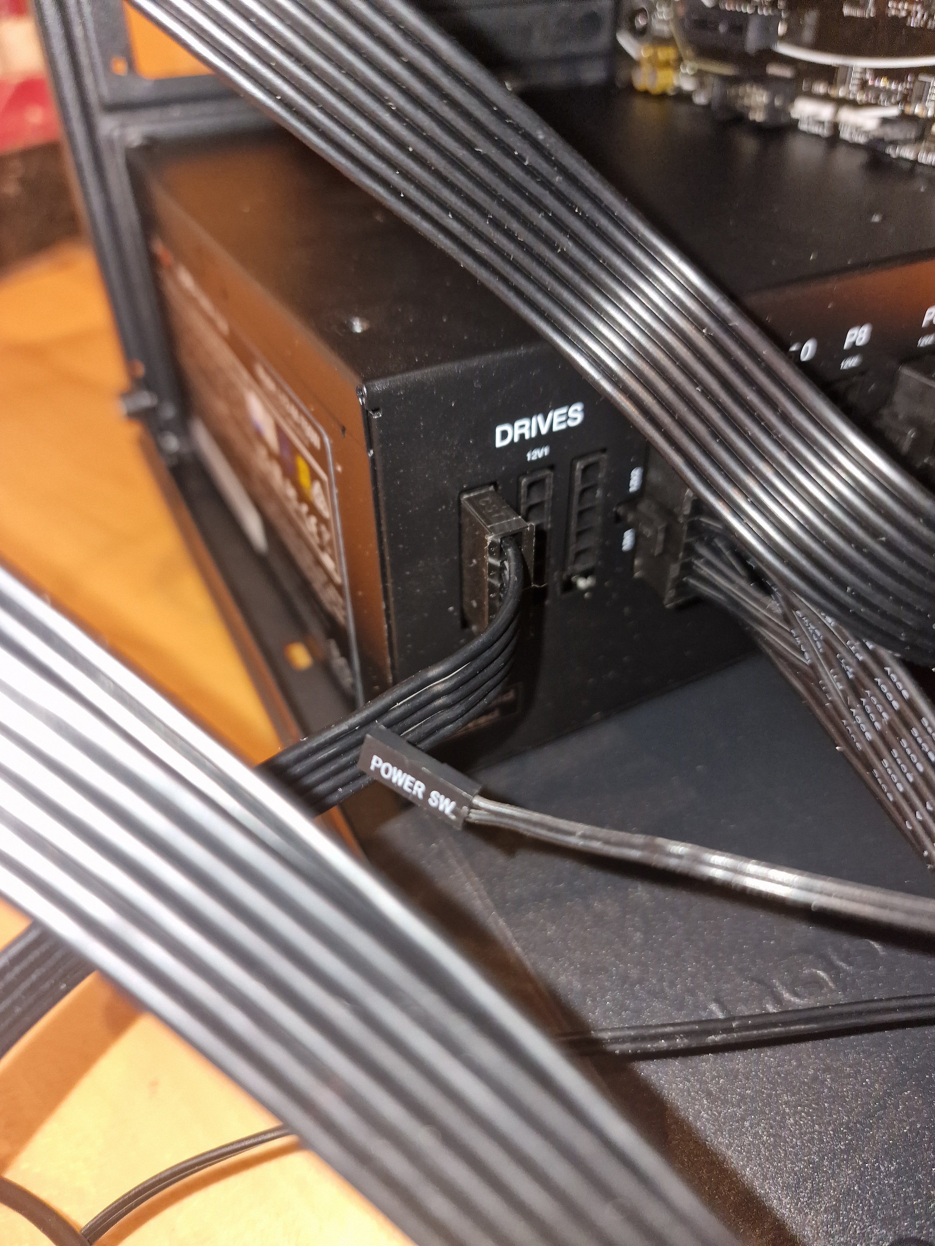

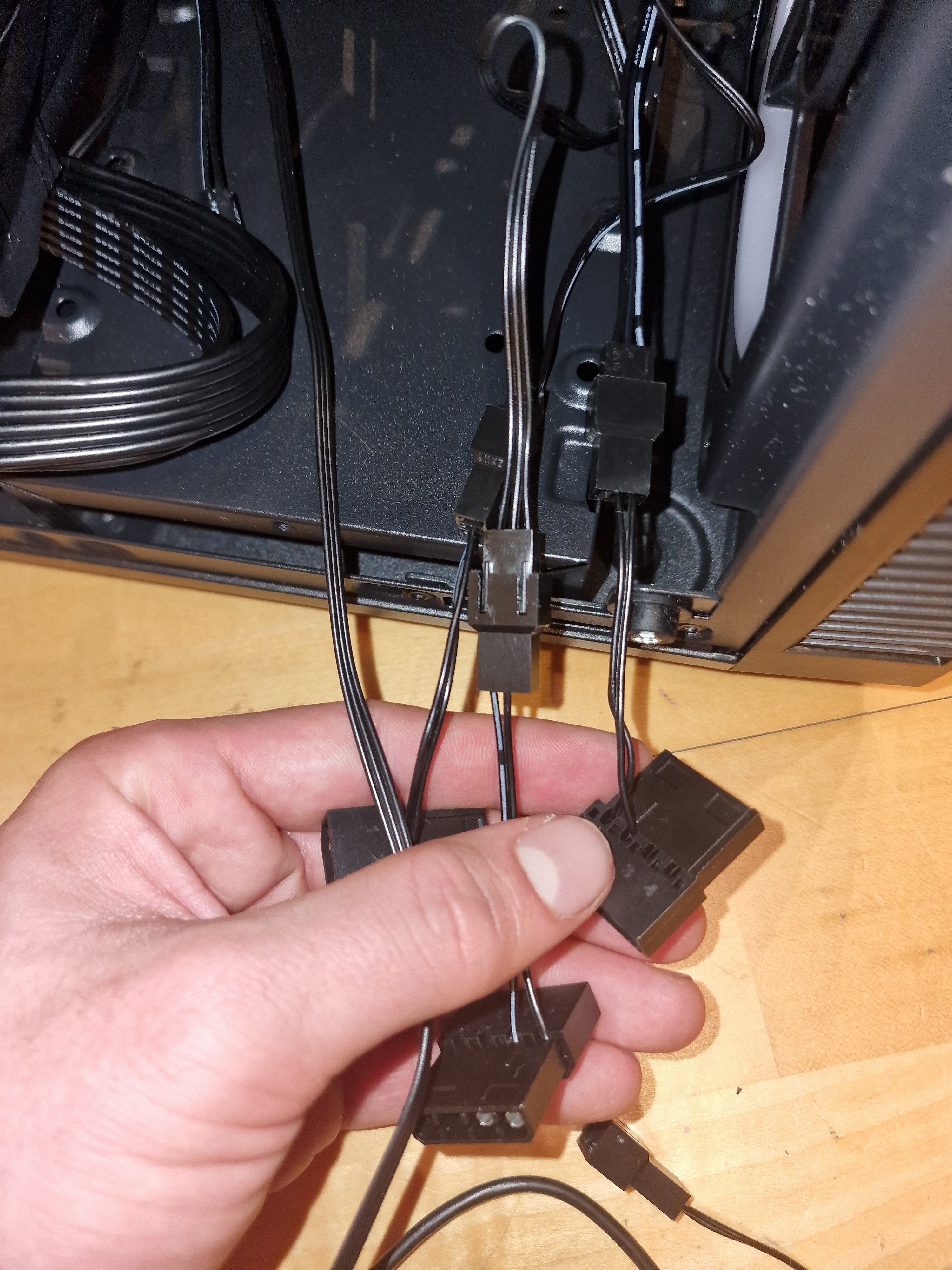

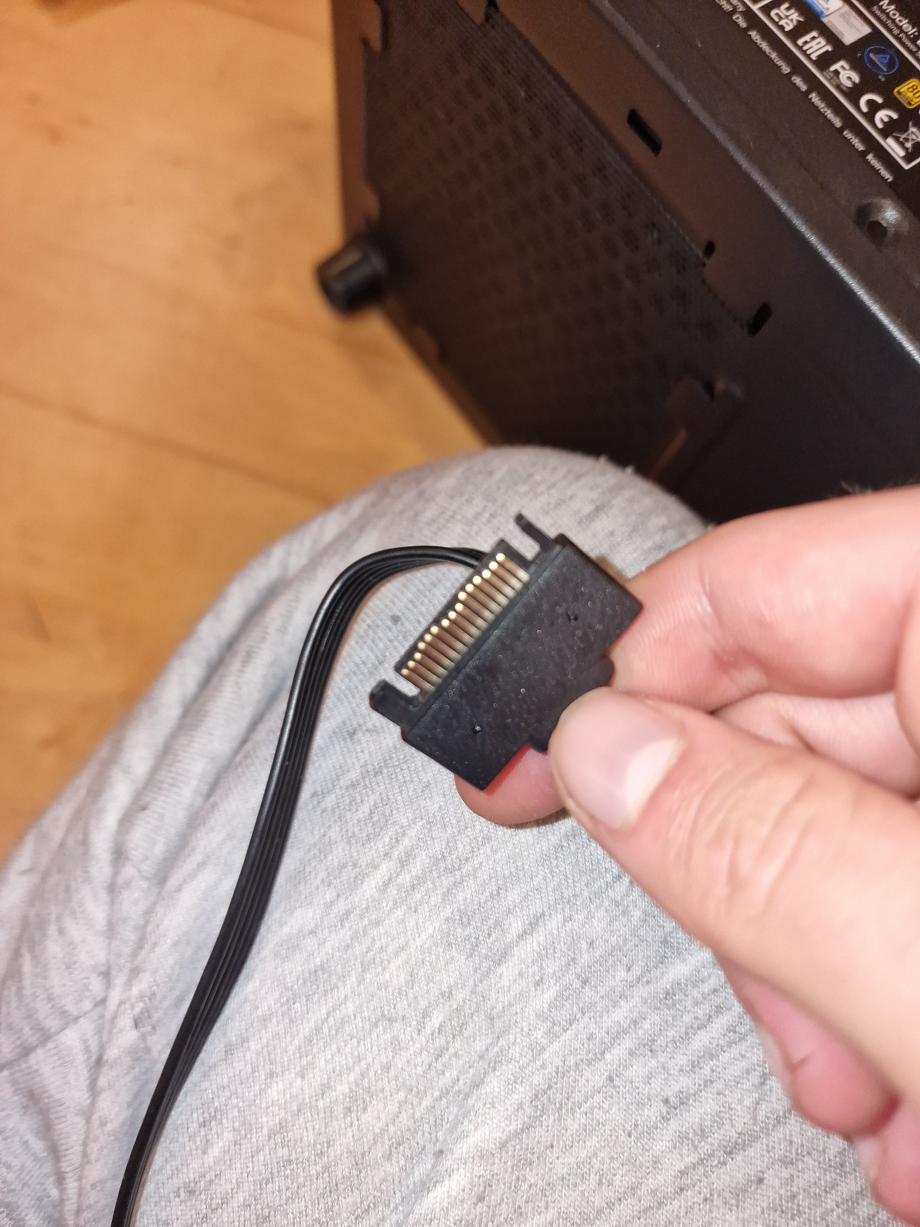

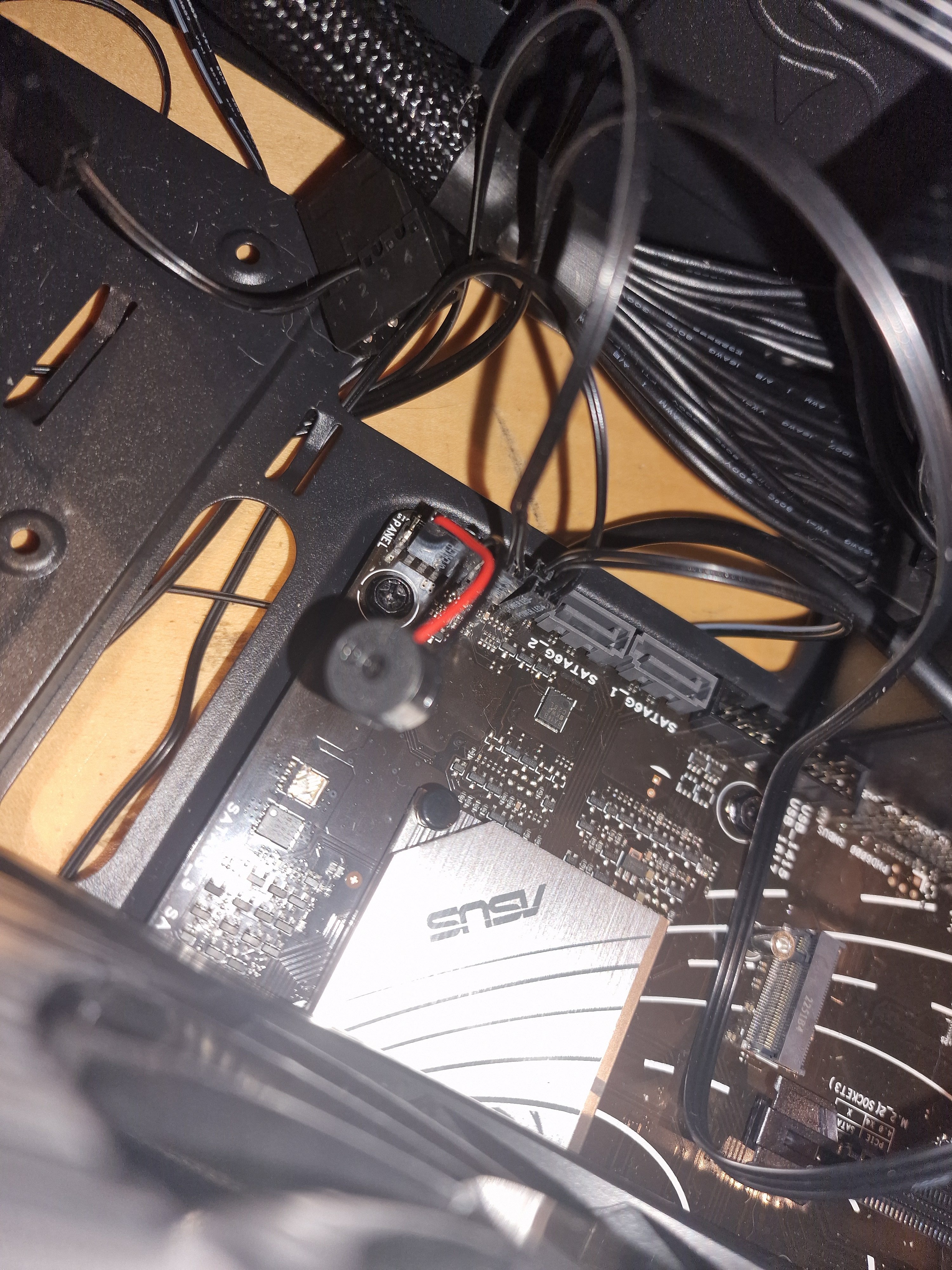

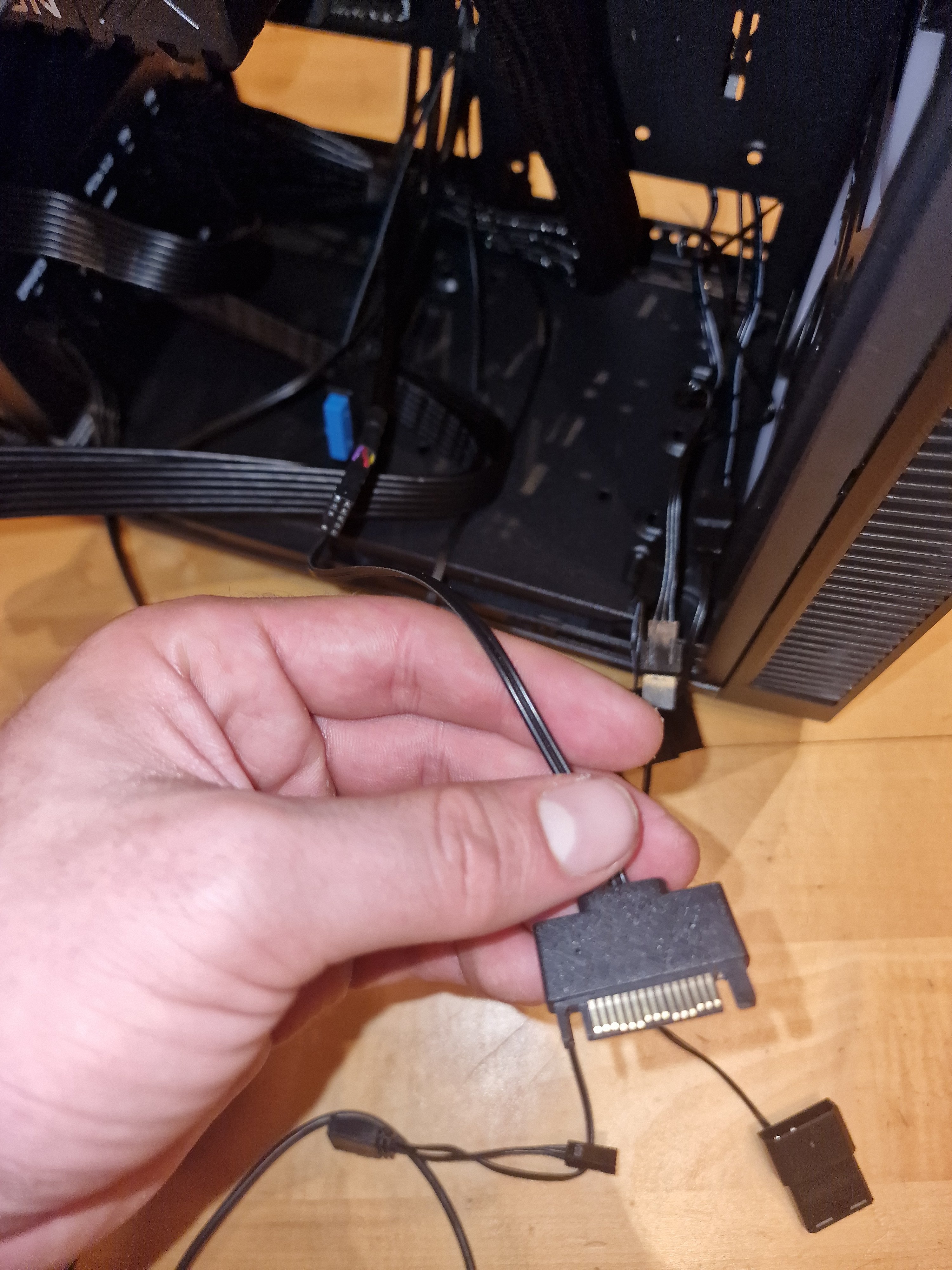

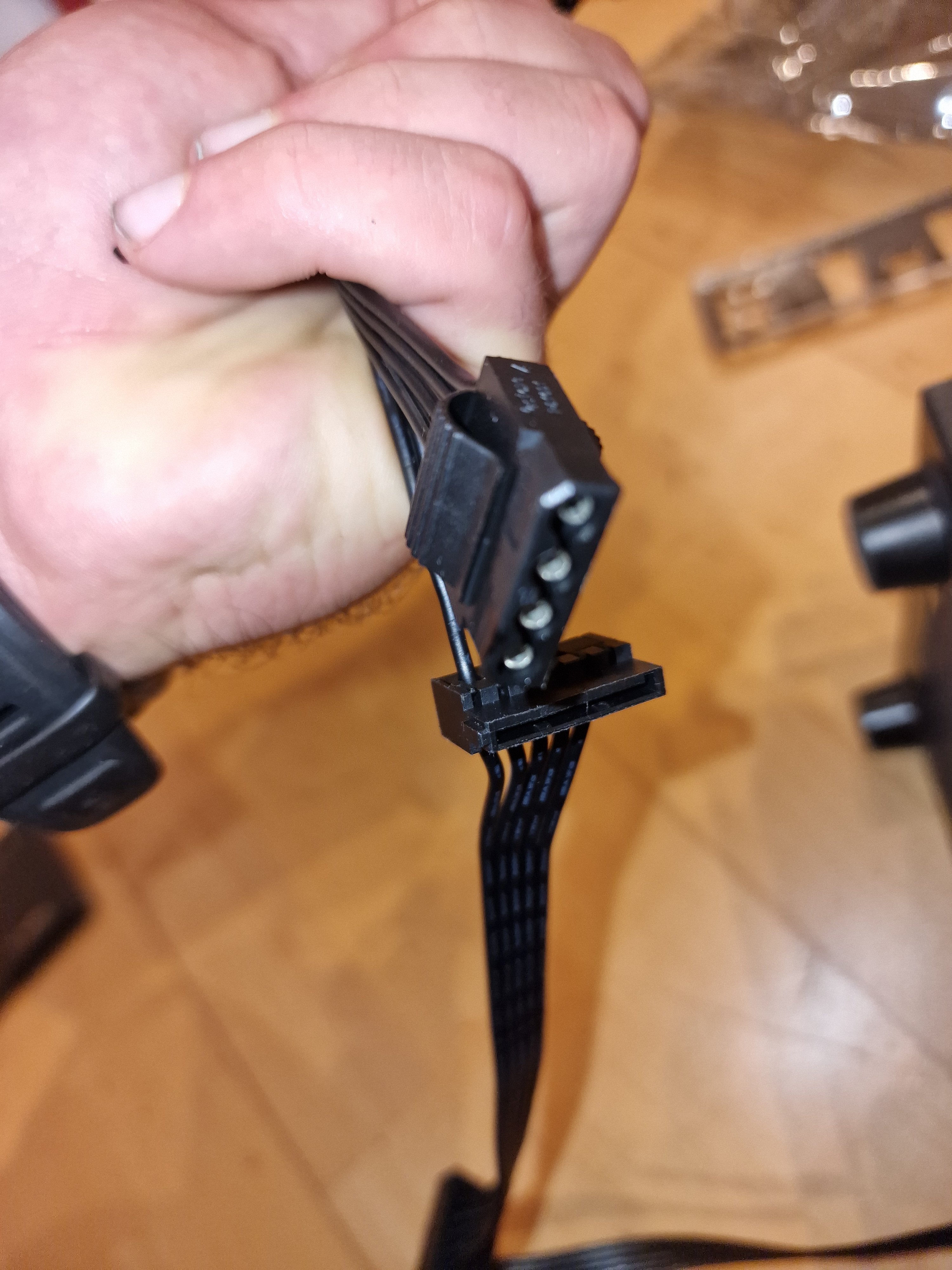

Das Kabel am ersten Bild kann ich nicht erkennen, versuche es aus einem anderen Winkel bzw. schau, wo diese Kabel am anderen Ende ankommen, das Kabel am zweiten Bild ist ein Molex Anschluss, den wirst du sehr wahrscheinlich nicht brauchen, schau aber auch hier, wo das Kabel am anderen Ende ankommt und das Kabel am dritten Bild ist ein SATA Stromanschluss, der könnte, wenn das Gehäuse einen Lüfter Hub hat, dafür sein. Kannst ja mal schauen, wo dieses Kabel am anderen Ende ankommt.

Power led minus und plus
HD audio ( auf dem AAFP) angeschlossen
Bild 1 und 3 haben den selben ausgangspunkt am gehäuse rgb modol
Bilf 2 hab ich i auf bild 3 angeschlossen, bild 3 kabel kommt auch vom modul hinten.
Des letzte bild sind die restlichen kabeln vom oberen heck lüfter, wovon einer auf ch fan angebracht ist.
Das vorletzte bild ist das drivers kabel verbunden mit dem gehäuse kabel mit dem passenden anschluss
