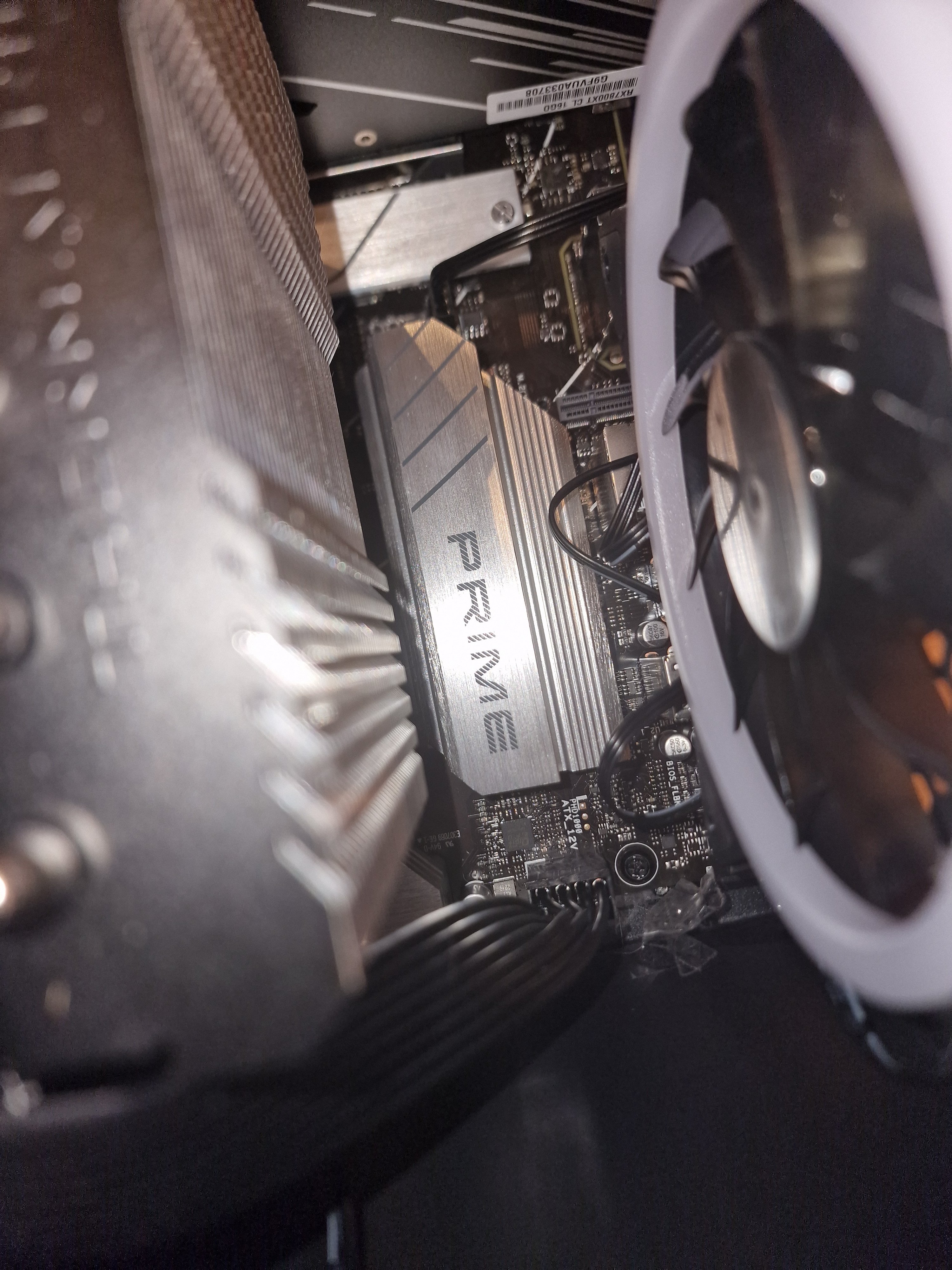

Mal ganz ketzerisch gefragt: Hast du auch Abstandshalter zwischen Gehäuse und Mainboard verschraubt? Irgendwie liegt mir das Mainboard sehr nahe am Gehäuse. kann auf Fotos aber auch täuschen, hatten wir auch schon.
Dazu hast du verschiedene Arten von Schrauben benutzt, um das Mainboard festzuschrauben...

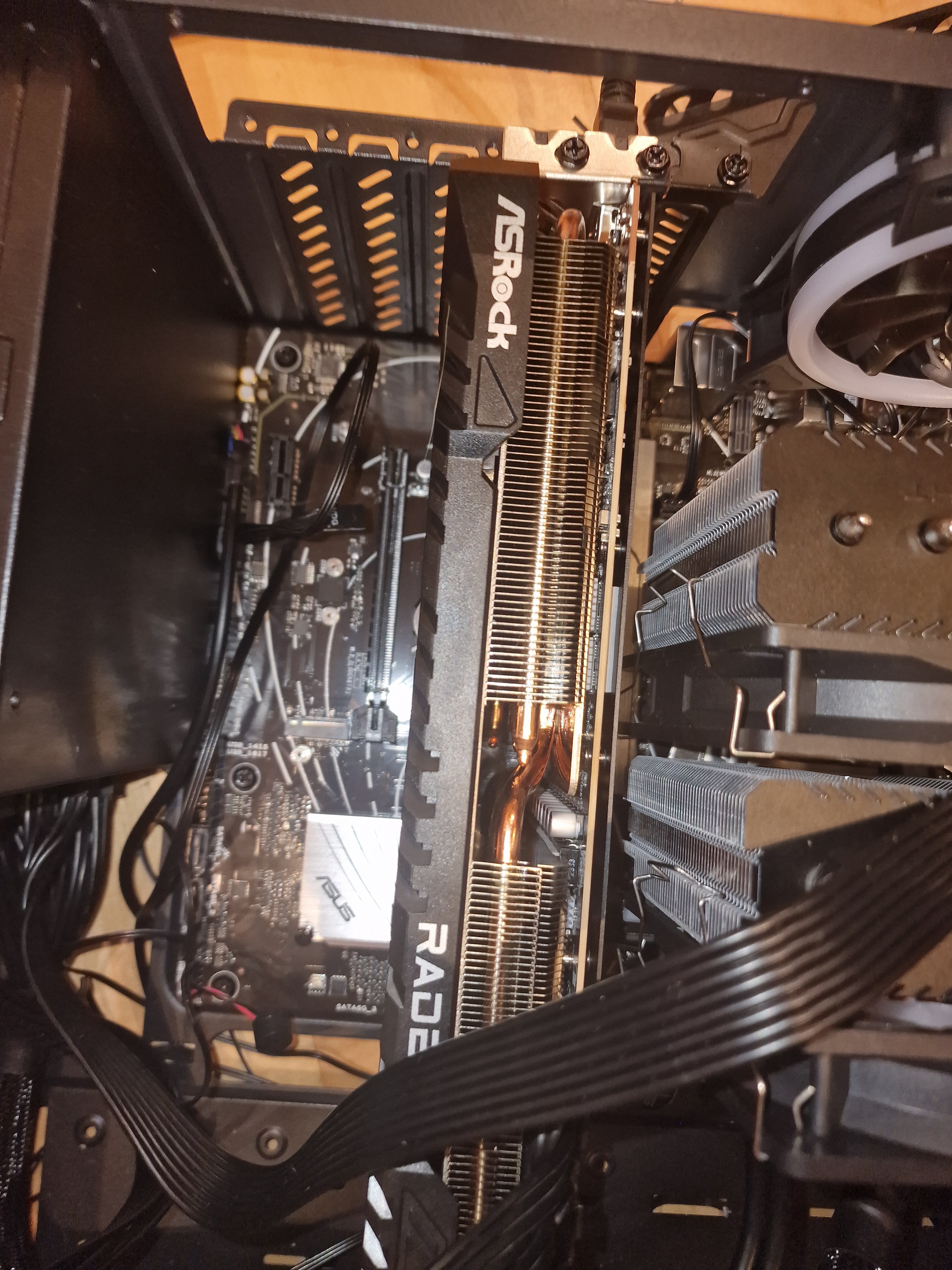

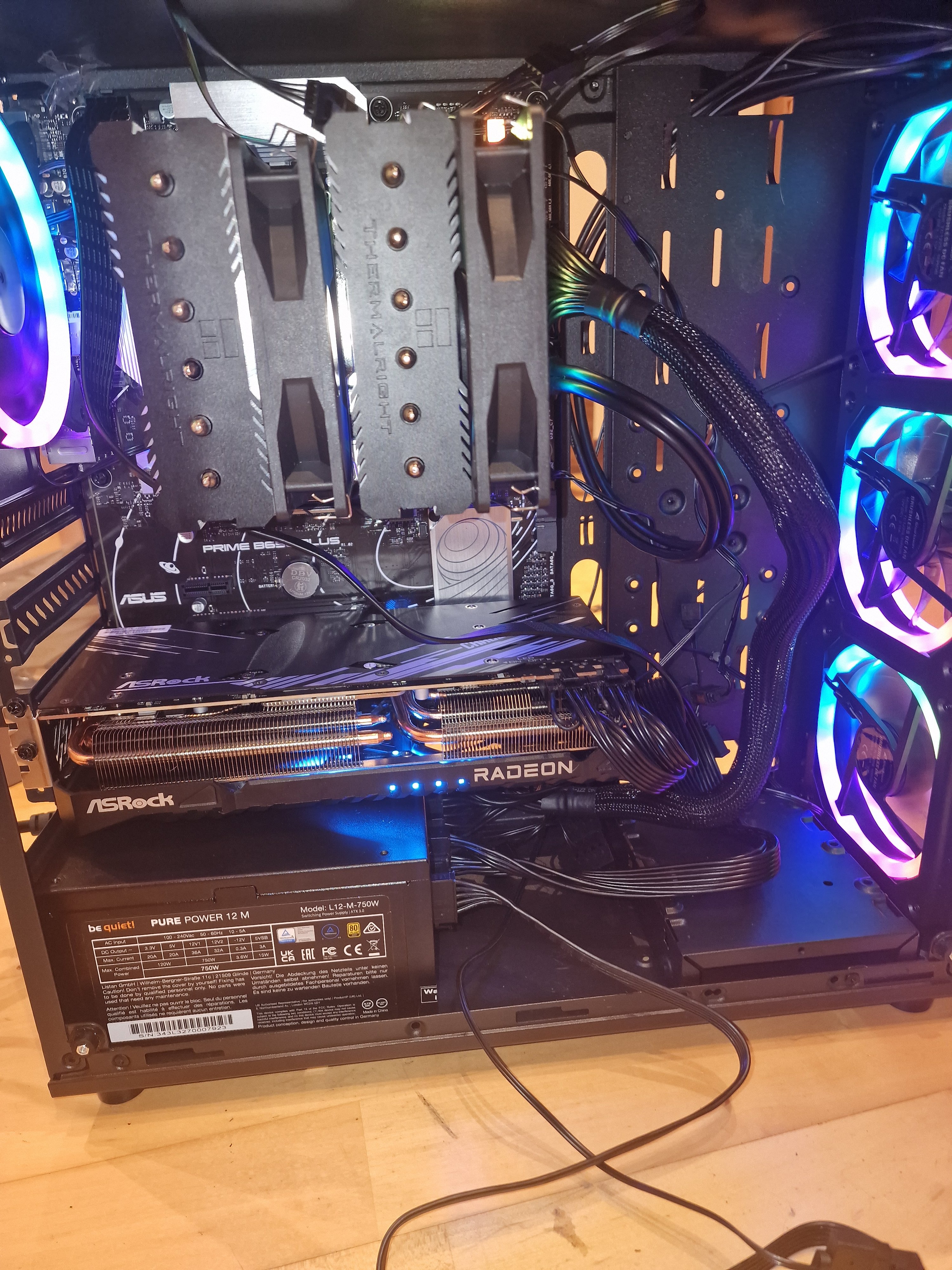

Hast du die zusätzliche Stromversorgung der GPU auch an der Seite der GPU richtig angeschlossen? Die muss dort angesteckt werden, wo PCIR steht ---> siehe Bild.
