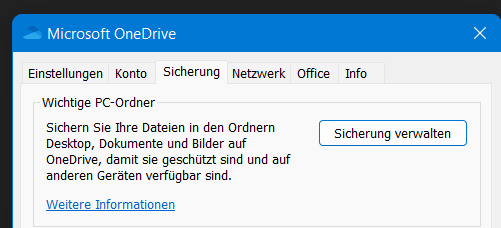

PROTIP:
Bitte überlege Dir, ob es sinnvoll ist alle Ordner die üblicherweise unter C:\users\username\ liegen wie Documents / Pictures / Desktop in OneDrive umzuleiten. Man verhindert so eine (versehentliche) doppelte Ablage und die Nutzung der Known Folder in Explorer und Apps wird dann Konsistenz über Geräte hinweg.
Die Umleitung erfolgt mit Known Folder Move für ein paar Ordner. Ansonsten zusätzlich über die Eigenschaften > Pfad Tab von den Systemordnern in c:\users\username deines Benutzers liegen.
