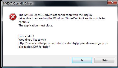

Hallo, ich bins nochmal. Also ich habe den Stecker eingesteckt und siehe da, der Leistungindex bei der GK steigt von 4 auf 5,9 :D. Und FurMark läuft auch ganz gut, leider nur für die ersten paar Sekunden, dann kommt folgende Meldung:
Hier noch der Link dazu: http://nvidia.custhelp.com/app/answers/detail/a_id/3007
Was ist hier faul?

beachtenswert ... "the workload sent to the Graphics Card is greater than what the graphics card can process in the normal timeout of two seconds."
ebenfalls beachtenswert .... "1.Reduce the graphics workload if possible, such as rendering to a lower resolution or with less detail."
einfach die settings etwas drosseln. deine 9600GT pfeift wohl mit den gewählten, aus dem letzten loch.
alternativ KEIN furmark verwenden, sondern daddle mit deiner graka & teste dort diese auf funktion & stabilität.
zusätzlich hast als benchwert auch eine 5,9 von windows erhalten ... das sollte reichen ... folglich ist furmark obsolet.^^

Habe jetzt bei allen Einstellungen die Haken weggemacht, aber es kommt nach ein paar Sekunden wieder die Meldung.
Edit: Ich habe mal im Bios den FSB von 400 auf den StandartFSB 333 gestellt, und jetzt läuft FurMark 1A
sauber!
wobei ... ich entnehme nun einen grundtakt von 2,67GHz ... mußt jetzt halt schauen bzw. überprüfen, ob dein win-leistungsindex von 5,9
nicht darunter leidet!^^
was lernen wir daraus ... hakt, zwickt, räuspert die kiste mal ein wenig, dann mindert man sein OC ... ebnfalls ein wenig ;-)
