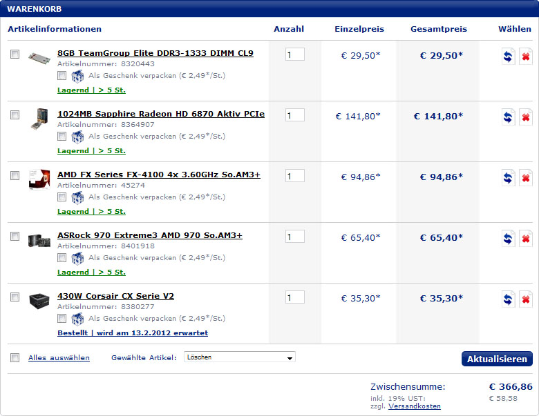

Würde folgende Zusammenstellung empfehlen bei dem Budget. -10€ noch wegen der Cashback Aktion und man kommt auf 357€. Macht aus meiner Sicht deutlich mehr Sinn als eine HD6850 zu nehmen. Lieber eine HD6870, denn die bringt ihm in Games tatsächlich mehr als ein besserer Prozessor. Man mag es kaum glauben, aber es ist so. Außer natürlich dein Freund hat vor auf 480x640 zu spielen. Aber selbst da wird der FX schnell genung sein ;)

Also das ganze dann so hier 363€.
Ist zwar ein wenig über dem Buget aber noch verkraftbar und die 6870 hat nun ja mal deutlich mehr leistung wie die 6850.
Dann is die Gurke in Games ja besser dagestellt wie mein I5 2400 mit ner 4870 :D
Nein Stop!
Du hast nen andres Mb genommen, deins hat kein Sata3, kein USB 3.0 und den häßlichen RAM-bug (Nur 2 der 4 Slots belegbar).
Kannste natürlich machen, aber das Sata3 und USB3 wirste wahrscheinlich irgendwann schmerzlich vermissen.
Nimm doch wie ich oben aufgelistet das mit H67 und statt 8GB RAM, 4GB RAM das reicht für jetzt alle mal und beim H67 kannste hinterher ohne Probleme RAM aufstocken.
