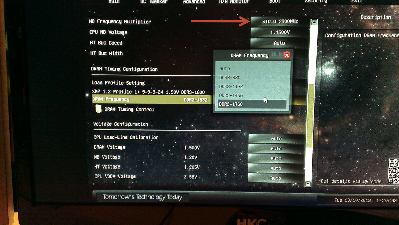

So, hab jetzt den 1090t auf das Mainboard gesetzt...
bin noch am rumprobieren mit dem (bis jetzt 2 Bluescreens und
einmal Abbruch bei LinX nach 4m21s und diverse neustarts).
Das mit dem XMP hab ich auch gemacht, aber irgendwie wird es irgendwie sind
die werte komisch (sowohl mit als auch ohne9
So sieht das so aus:
1.
Load Profile Setting AUTO<- Anklickbar zum ändern
XMP 1.2 Profile 1: 9-9-9-24 1.50V DDR-1600
DRAM Frequenzy DDR3-1532 DDR-1466<- Anklickbar zum ändern
Gelistet sind im Auto Modus: DDR3-880;1172;1466;1760
Nach dem neustart stand dann bei der DRAM Freq. 1466
Werd bei den nächsten neustarts mal die werte im auge behalten und bescheid geben.
Was sind denn das für komische RAM-Takt Werte?
Hast du da noch irgendwas eingestellt/ umgestellt, dass da solche Werte bei raus kommen? Denn normal wären z.B. 133MHz und/ oder 1600 MHz aber nicht diese Werte.
Mach doch mal Fotos von den Einstellungen im OC-Tweaker und lade sie mal hoch ... irgendwas scheint da nicht zu passen ...

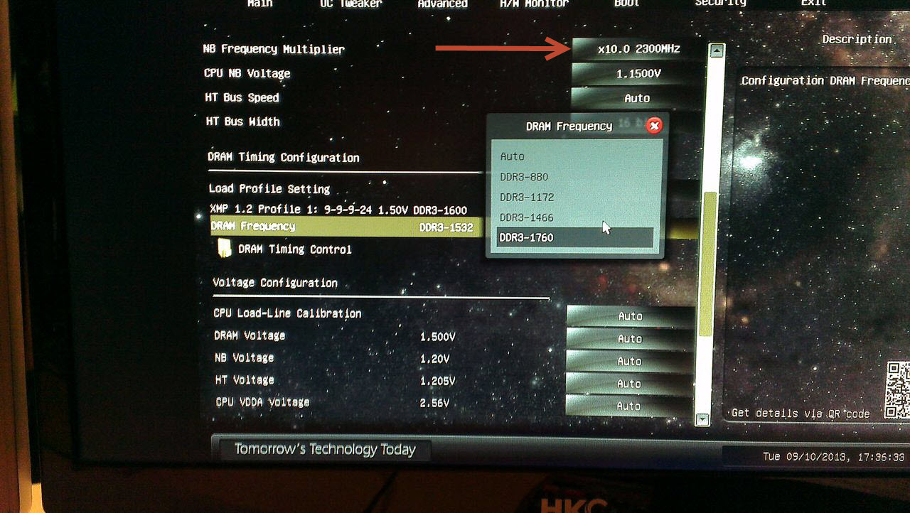

Hier die Bilder vom ersten mal
Umgestellt habe ich soweit nichts was das beieinflussen dürfte,
die werte sind auch schon seit dem ersten Start so komisch...ist ja ein brand neues Mainboard
habs heute erst verbaut.
So, den schuldigen gefunden ... :)
Guck dir mal das hochgeladene Bild an. Da hab ich mit nem roten Pfeil was markiert.
Das ist zwar nicht der Schuldige, aber daran konnte ich sehen, dass etwas verstellt ist.
Und zwar ist bei dir der FSB bzw. HT-Takt verstellt und zwar steht der durch die Auto-OC-Funktion auf 230MHz statt auf 200MHz. Deswegen steht z.B. auch die CPU-NB statt bei 2000MHz nun bei 2300MHz.
Und durch die 230MHz HT ändern sich auch automatisch die RAM-Takte, weil die Teiler bzw. Multis sich statt mit 200MHz multiplizieren nun mit 230MHz multipliziert werden und so diese komischen Werte bei raus kommen.
Du müsstest im BIOS/ UEFI den Overclock Mode von Auto auf Manual stellen und den HT von 230 auf 200Mhz. Wo genau, müsstest du mal im Handbuch des Boards nachsehen.
Habs gefunden und umgestellt, läuft bisher ohne Probleme, vielen danke schonmal
