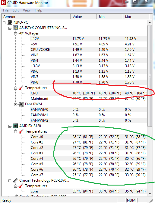

soweit ich weiß werden die temps der einzelnen kernen "berechne". somit kommen dortimmer die abweichungen. die komplette temp der cpu kannst du als richtig ansehen.
im pic ist das rot umkreiste richtig, und das grüne falsch
hat AMD keinen zusätzlichen Wert der von der CPU kommt? Der rot markierte Wert ist ja der der vom LPC I/O Chip kommt und der ist eigentlich auch nicht grade zu verlässlich.

bei deinem i7? Scheint bei Intel eine Krankheit zu sein, entweder ist ein Kern deutlich wärmer oder kühler als die anderen. Bei Dir müsste es aber neben der CPU Temperatur von LPC Chip und den Kerntemperaturen auch noch eine CPU Package Temperatur geben
