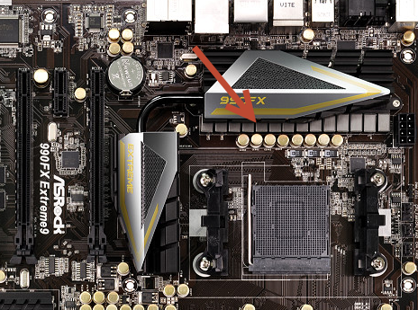

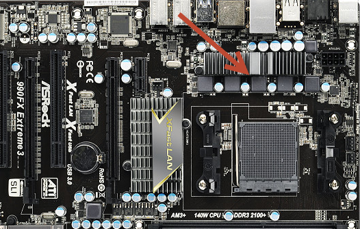

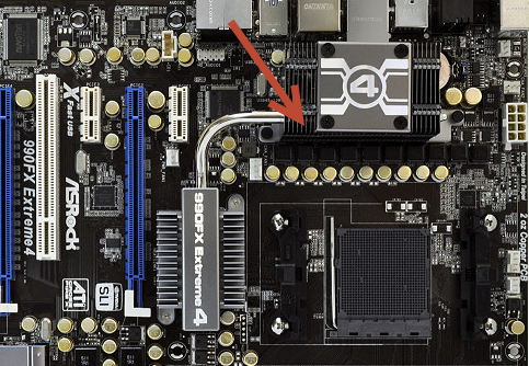

merli66 schrieb:Das 990FX extreme3 hat aber einen 8 Pin ( den auch mit dem vom Netzteil angeschlossen habe )wenn ich da richtig liege.
Du meinst den kleinen zusätzlichen Stromanschluss oben links am Board?
Nein, was AdoK vermutlich meint, ist Folgendes: Je aufwändiger die Komponenten für die CPU-Spannungsversorgung vom Boardhersteller gewählt werden (was z.T. dem Mehrpreis bei den teueren FX-990-Boards ausmacht), desto größere Reserven hat das Board für die von der CPU benötigte Leistung. Es gibt da durchaus nennenswerte Unterschiede zwischen einzelnen Mainbards, z.B. werden analoge oder digitale Spannungswandler verbaut, von verschiedenen Zulieferern und mit abweichenden Spezifikationen, je nachdem wie sie der Boardhersteller vorgibt. Man könnte etwa vergleichen: es gibt eben 4-,6-,8- und 12-Zylinder-Motoren, letztere haben eben mehr Hubraum als die kleinen Motörchen
Dadurch können Boards mit einer hochwertigeren Ausstattung eine größere TDP-Überschreitung verkraften, ohne instabil zu werden, als Boards mit einfacheren Komponenten. Das ist auch nötig, weil diese teuren Boards häufig von Übertaktern gewählt werden, wo dann leicht durch Anhebung der CPU-Kernspannung ein Mehrverbrauch von 100 W und mehr resultieren kann, der natürlich durch die Spannungswandler des Boards abgedeckt sein muss, ohne dass es zu einem Crash kommt.
