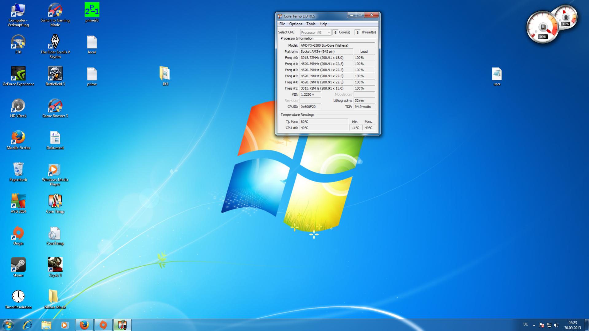

Jetzt zu meiner Frage können diese angaben stimmen,dass die Cpu nur 50°C hat oder stimmt da was nicht?Ich habe es per Prime 95 laufen gelassen und dabei diese temperatur aufgenommen CPU.jpg

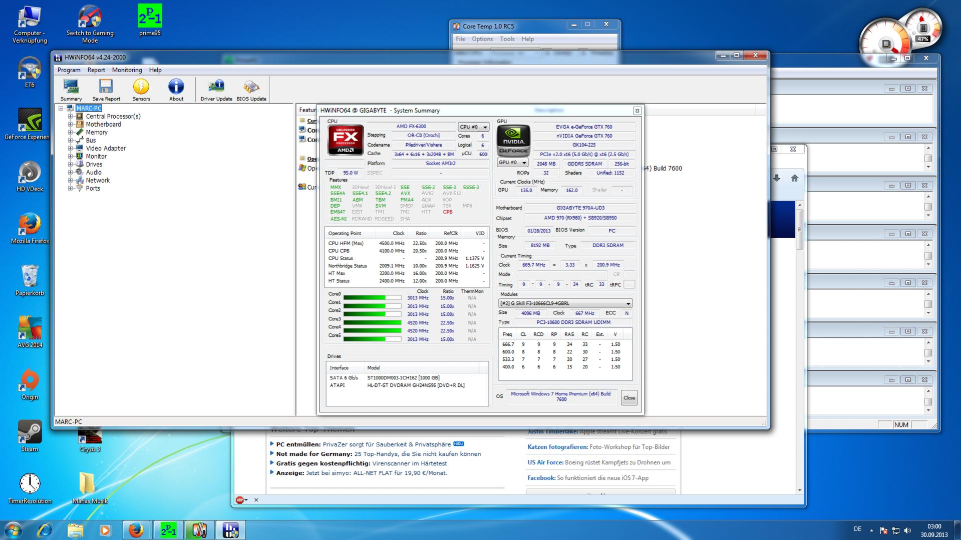

wieso zeigen thread 0 und 5 3,0ghz ? vielleicht liegt es daran.
http://www.hwinfo.com/
starte mal hw-Info.
Eigenartig, dass er nur eine Temperatur ausliest, normaler müsste da eine für jeden Core sein. Würde auf jeden Fall nochmal mit anderen Programmen gucken. Scheint mir auch sehr wenig für OC.

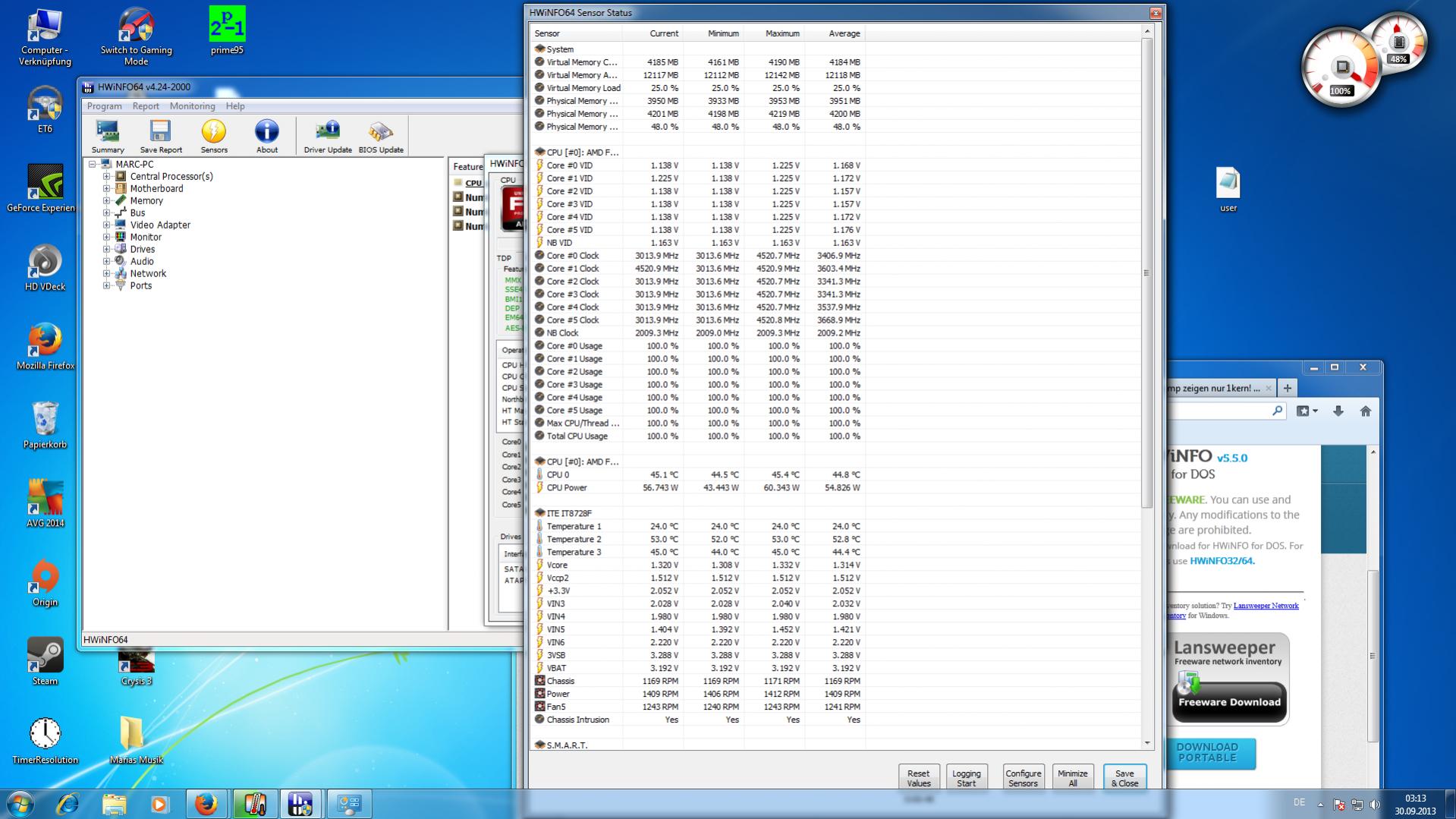

Also ich habe einen Boxedkühler drauf und ja ich schaue mal im Hwinfo nach mom
Kann das vielleicht sein,dass es an den gehäuselüftern lioegt,die den Sensor vielleicht so stark kühlen,sodass kein sinnvolles auslesen mehr möglich ist?
du muss schon auf sensor :) klicken .
CPU3.jpg So hier der sensorberich also es werden doch alle kerne angezeigt oder übersehe ich da was?
iat doch alles in Ordnung oder stimmt da was nicht?
sieht gut aus ... dachte eigentlich das man wie bei Intel-cpu die einzelne Module/core temp auch sieht , aber wenn deine gehäuseraum temp wirklich durchgehen 24c° ist kann das gut stimmten.
Schau dir einfach mal deine mindest Temperatur in #1 an. 11°C, also unter Raumtemperatur, geht nur mit aktiver Kühlung. Deswegen kannst du an das Märchen von den tollen 50°C glauben oder auch nicht.
Ich halte es für Ausgeschlossen das man diese Werte mit einem Boxed-Kühler hinbekommt, egal wieviele Gehäuse-Lüfter man da betreibt.
