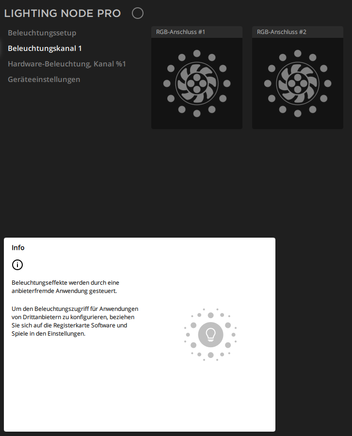

ja habe das Gehäuse Crystal 280x RGB und die 2 LL lüfter werden auch nicht erkannt habe ich vergessen reinzuschreiben es wird nur das Lighting node pro erkannt

Sercan74 schrieb:
die Software von Corsair "ICUE" geht bei mir auch nicht richtig, es werden nicht die Farben angezeigt die ich einstelle habe

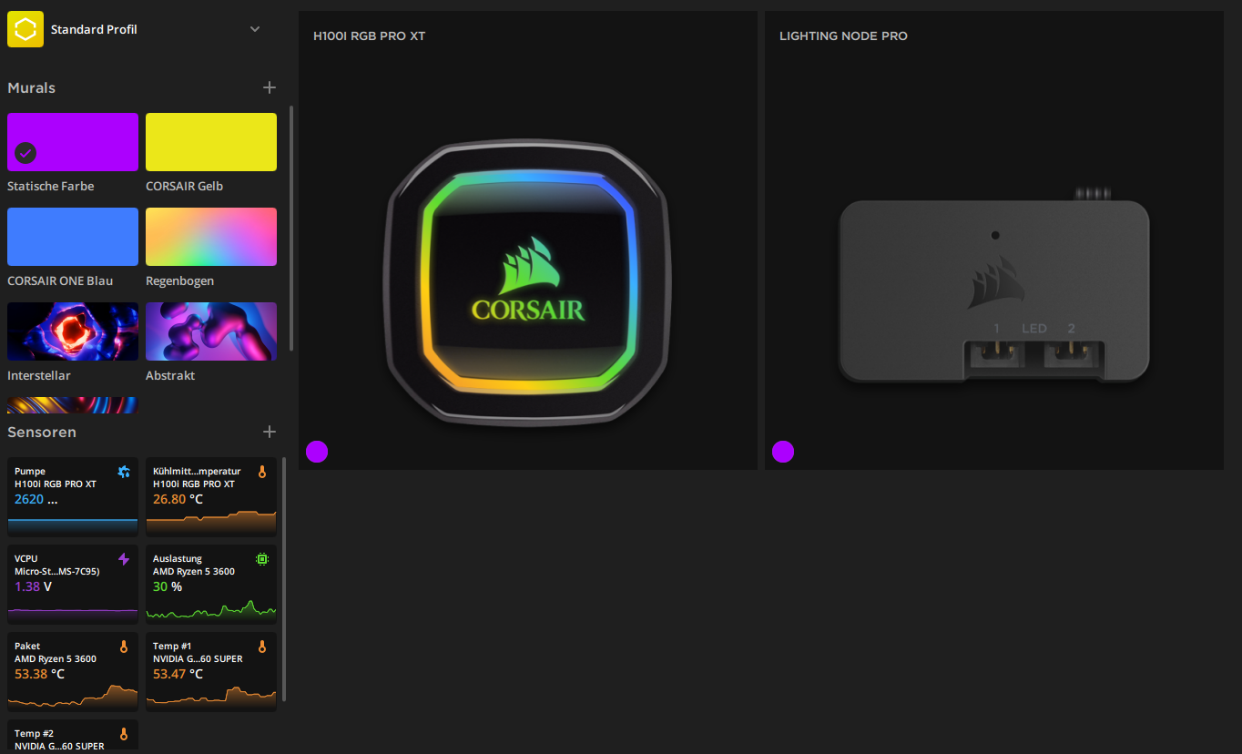

Was hast du dort denn eingestellt? Hast du mal einen Screen dazu von iCUE?

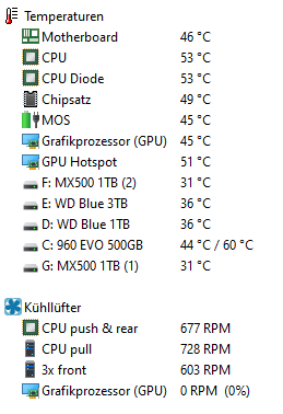

Ich hatte den 3600 auch, total normal. Hier mal Idle Temps meines 5800X3D:

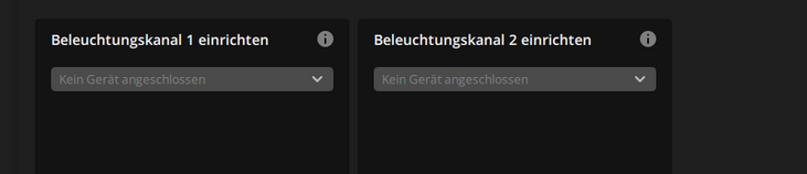

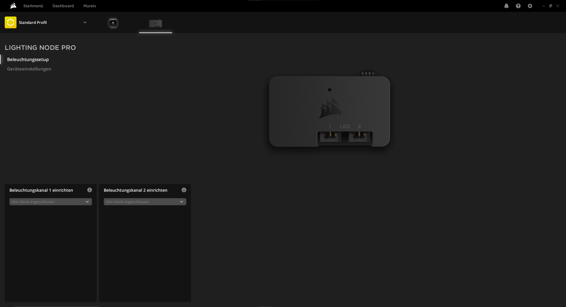

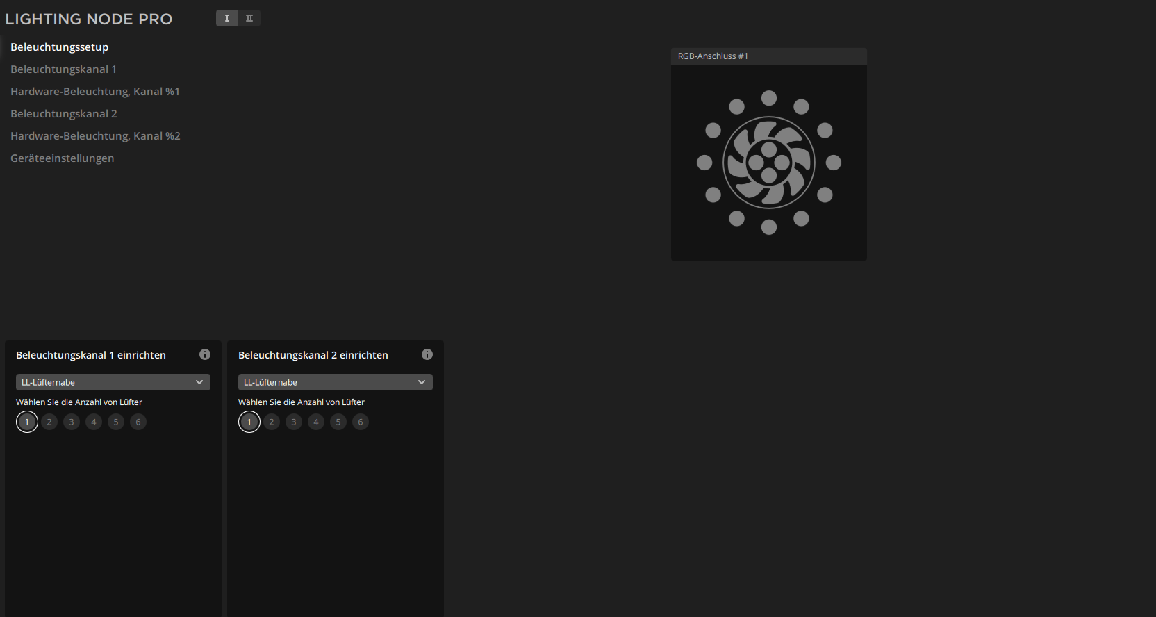

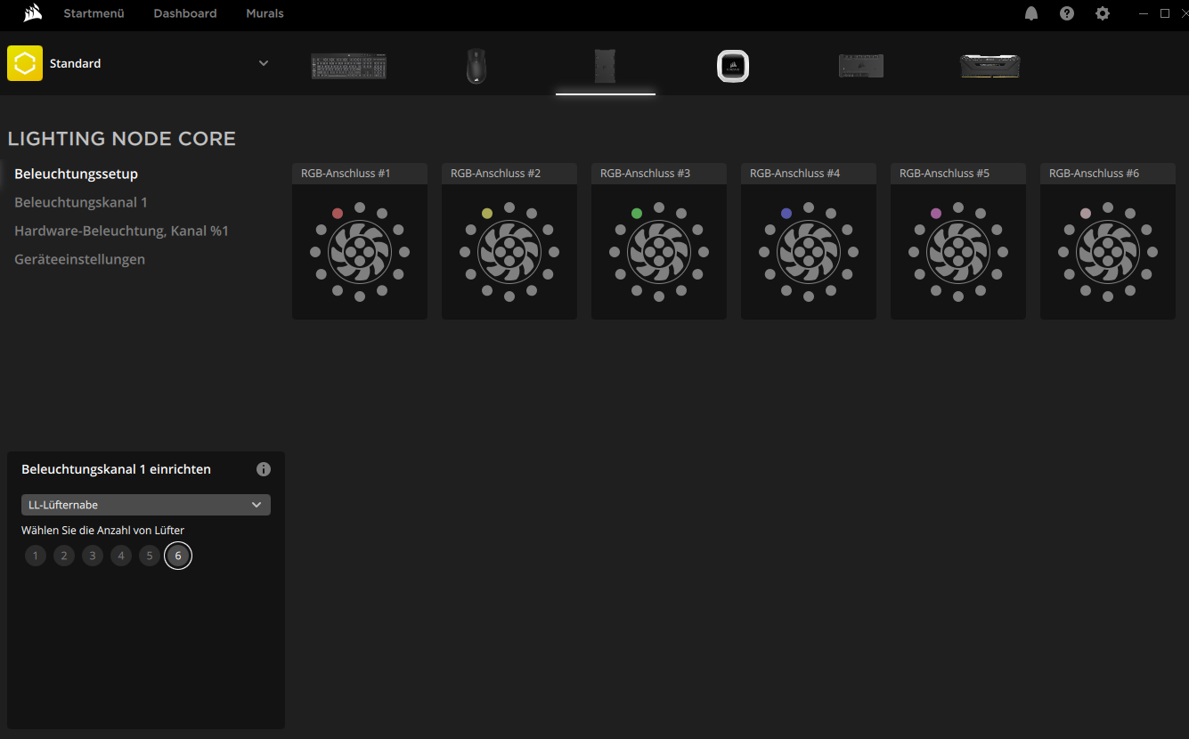

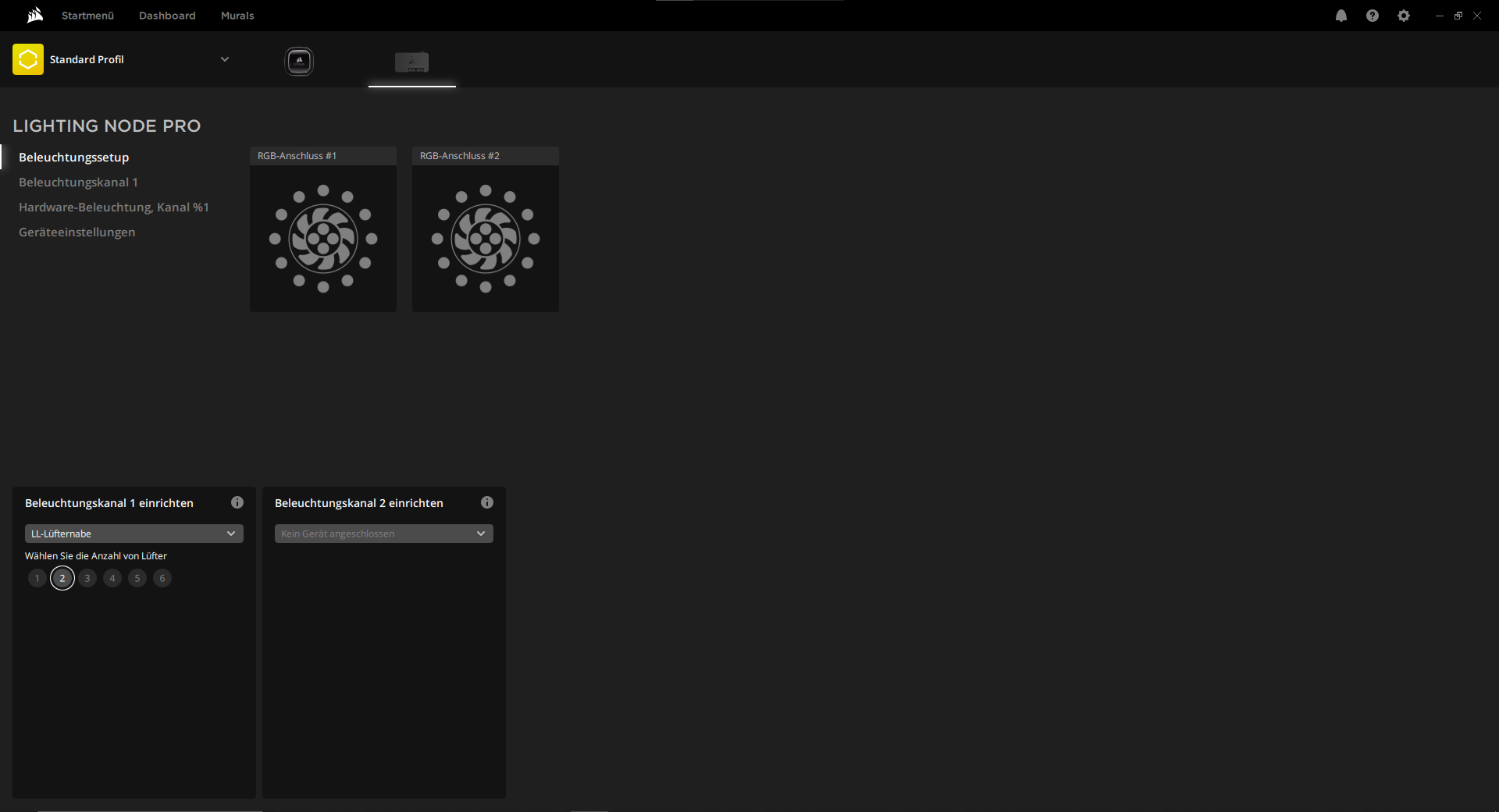

Das passiert icht automatisch, du mußt die Lüfter in iCUE angeben.

Sercan74 schrieb:
große Info platt
Das ist die Hardwarebeleuchtung. Dazu habe ich ja schon etwas geschrieben.

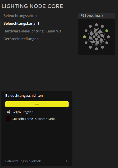

Das "normale" RGB unter Windows kannst du bei dem Punkt darunter einstellen.

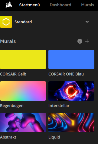

Oder du wählst einen Effekt auf der Startseite von iCUE. Der wird dann auf alle Corsair RGB-Geräte angewendet.

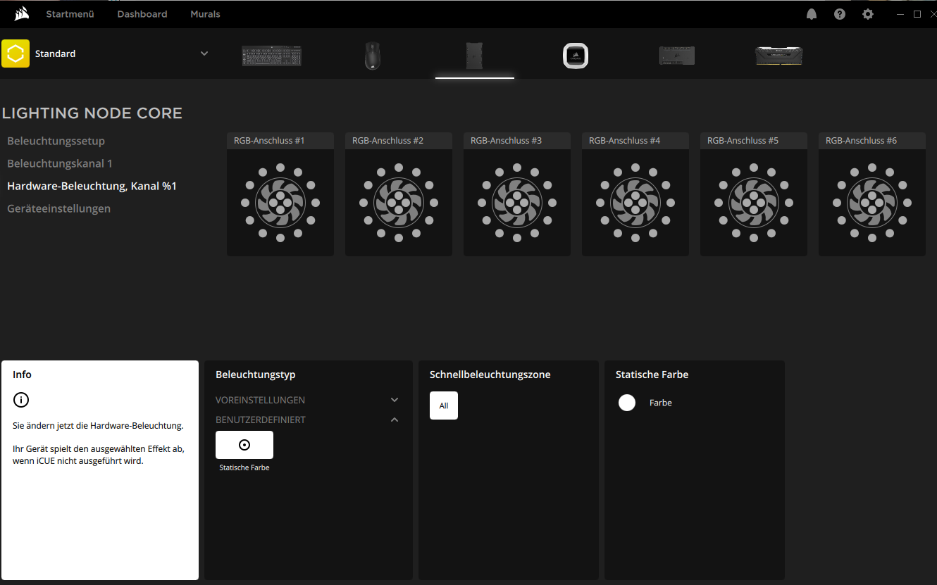

sind immer noch aus

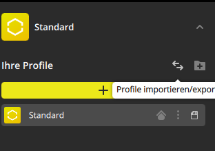

Du kannst auch Profile importieren.
Sercan74 schrieb:
So leuchtet bei dir normal alles in der ausgewählten Farbe, also hier dann Pink.
Wenn du darauf klickst, wird es deaktiviert bzw. abgestellt.
Dann wird der Effekt vom jeweiligen Gerät aktiviert, welchen du dort definiert hast.
Zum Beispiel von
https://lewisgerschwitz.com/corsair.html
https://alex.krastev.org/profiles/corsair?brand=Corsair
