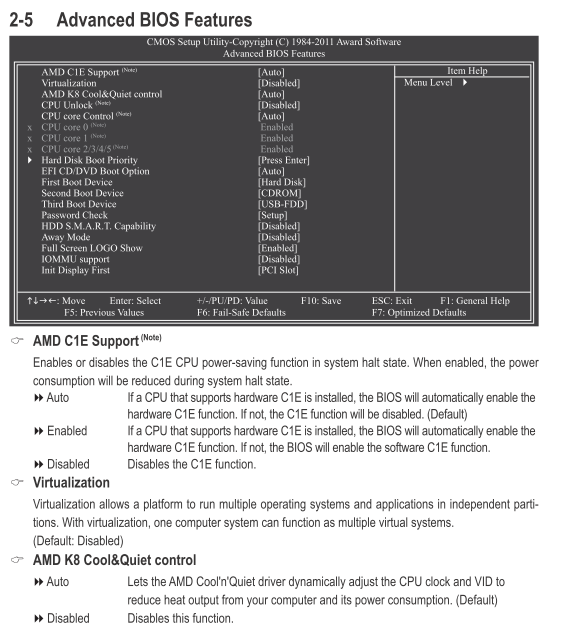

zu 1.) Cool 'n' Quiet aktivieren, dann taktet die CPU wenn sie nichts zu tun hat auch wieder auf 1,4GHz runter und sollte dann auch gleichzeitig wieder die Spannung absenken.
[EDIT]
Cool 'n' Quiet ist sehr wohl im BIOS vorhanden - siehe Screenie im Anhang
[/EDIT]
2.) Unter Last hat das Board - zumindest in der Rev. 1.0 - sehr massive VDrops, da keine (einstellbare) LLC (LoadLineCalibration) implementiert ist. Dies ist erst mit Rev. 1.1 weitestgehend behoben worden.

So habe Cool n Quiet doch noch gefunden, war ja direkt 1 - 2 Zeilen unter dem AMD C1E Support ;). Aber trotzdem bleibt der Takt bei 4,0 Ghz. :(
edit: Ok man muss sich nach dem booten wohl nur ein wenig gedulden. Jetzt taktet er wieder auf 1,4 Ghz runter. Nochmals vielen Dank an euch alle.

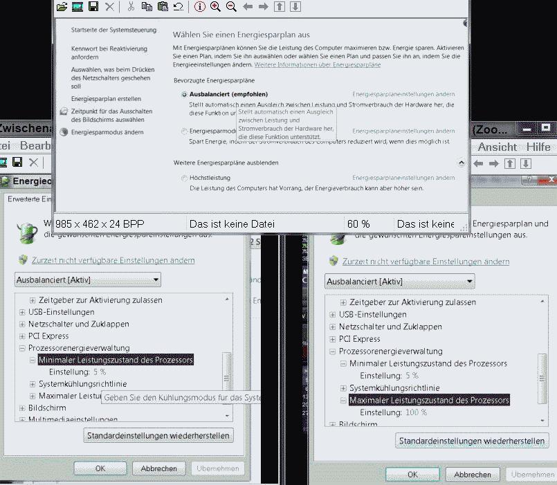

Ich geh mal davon aus, dass bei dir Win7 läuft. Geh mal Unter "Systemsteuerung" und weiter auf "Energieoptionen". Bei dir steht da warscheinlich ein Häcken bei "Höchtleistung" das änderst du auf "Ausbalanciert" und schon sollte es wieder laufen mit dem Runtertakten.
Danke Ridfargo, aber es klappt auch so schon wieder. :)
Noch besser: bleib auf Höchstleistung und geh bei Energieeinstellung auf Energiespareinstellung ändern ( unter Höchstleistung) dann Erweiterte Enegieeinstellung ändern...bei Prozessorenergieverwaltung gibst du den Minimalen Leistungszustand des Prozessors an und setzt ihn auf 0% und den Maximalen auf 100% ...jetzt taktet der Prozessor runter wenn er nix zu tun hat und ALLE ANDEREN Komponenten laufen weiter auf Höchstleistung ...bei Ausbalanciert werden noch andere Funktionen gedrosselt und ist für Desktop Gamer PCs nicht Optimal ...MFG

bei Windows Vista oder 7 sollte dann noch so ingestellt sein
