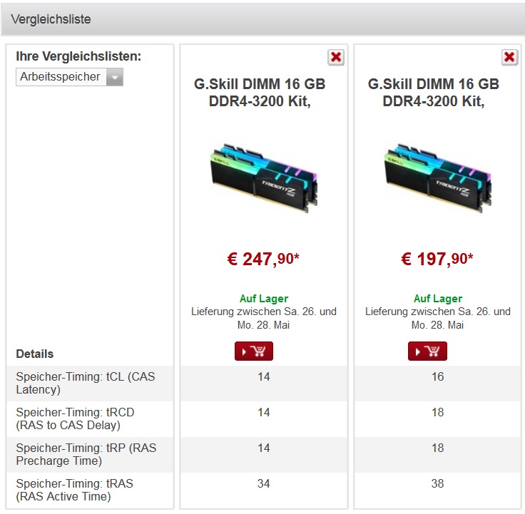

Moin Leute ! Ich hoffe es gibt noch keinen Thread hierzu.. Hab zumindest nichts gefunden.
Da ich aktuell mit einem neuen Bundle liebäugele (2700X, X470, 3200RAM), da meine CPU mittlerweile seine Grenzen kennt (PlanetCoaster, CoD WW2, ARK, etc.) bin ich bei der Hardware Auswahl auf folgende Unterschiede gestoßen.
50€ Unterschied zwischen den Timings :freak: ? Hat da jemand eine Antwort drauf bzw. einen Benchmark ?
Nehm den günstigen. Die Timings kannst du selber runter setzen.
Mein G.Skill ist auch 16/18/18 läuft aber mit eigenen Settings im UEFI mit 14/16/16
Der CL14 RAM hat Chips von Samsung und ist nur wichtig bei Ryzen CPUs, da die eher mit 3200MHz laufen als andere.
Das Kit mit den niedrigeren Timings verwendet Samsung B-Die, das andere Kit verwendet günstigeren Speicher. Ryzen läuft am besten mit Samsung B-Die, um das meiste an Leistung aus einem Ryzen rauszuholen ist RAM mit niedrigen Timings bei ~3200-3466Mhz eine gute Kombi. Bei den Timings lohnt es sich auch, richtig auszuholen und den Ryzen DRAM Calculator für händisches Tuning zu benutzen.
Mit dem teureren Kit hast Du bessere Chancen auf einen RAM Overclock, was das ist, was Du da vor hast (>2933Mhz).
Ahso! Danke für eure Infos ! :D
Ups, gerade gesehen das du ja einen Ryzen kaufen willst. Dann nehme den CL14 RAM.
