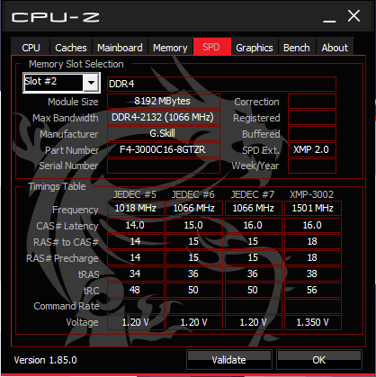

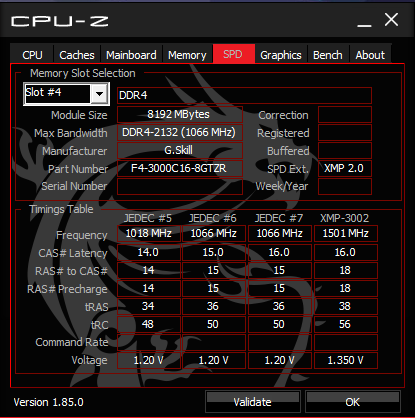

Hallo Leute!
Grad heute habe ich mein schon ein wirklich überfälliges Ram Upgrade gemacht.
Habe jetzt den Trident Z RGB Ram mit 3000mhz CL16 gekauft und auch eingebaut.. LINK
..jedoch läuft er wirklich nicht wie erhofft. Mir ist bewusst, dass alles ab (ich glaube) 2400mhz ein oc ist, aber ich komme auf nur maximal 2667mhz mit XMP Profil 1.
Zuerst, meine Komponenten sind:
MSI B350 PC Mate (Bios: A.60 - AMD AGESA SummitPI-AM4 1.0.0.6 laut CPU-Z - bitte korrigieren falls das Müll ist)
Ryzen 3 1200 auf 3.8 GHZ
GTX 1060 3gb
Rest kann man ja in der Signatur ablesen ;)
Also ich habe derzeit probiert, beide XMP Profile zu betreiben, jedoch geht XMP Profil 2 (2800mhz - werde gleich noch mal nachschauen) nicht. Resultat ist, dass der Pc 3-4 neu startet und dann die Ram Einstellung zurücksetzt.
Auch alles manuell eingestellte wird nicht angenommen, und die Voltage habe ich auf 1.35V gesetzt..
Ich bin echt enttäuscht, da ich mir doch etwas mehr erhofft habe! Kann man da noch was machen?
EDIT:
Sorry, hab mich sehr vertan!
Habe nochmal im Bios nachgeschaut, ich habe derzeit kein XMP Profil drinnen, und habe manuell 2667mhz eingestellt, da jeweils Profil 1 und 2 über 2667mhz sind und auch nicht laufen!!!
Zuletzt noch mal alle Screenshots die bestimmt wichtig sind!
Außerdem habe ich mir dieses Programm (Thaipoon Burner) runtergeladen, da ich mir den DRAM Hilfsthread schon mal durchgelesen habe, aber da weiß ich nicht was ich reinkopieren sollte!
Vielleicht stimmt das eh! Liege ich richtig dass das kein Samsung B Die ist sondern einer von Hynix? Liegt es möglicherweise daran dass ich nicht hoch takten kann?
Vielen dank für die kommende Hilfe ;)
