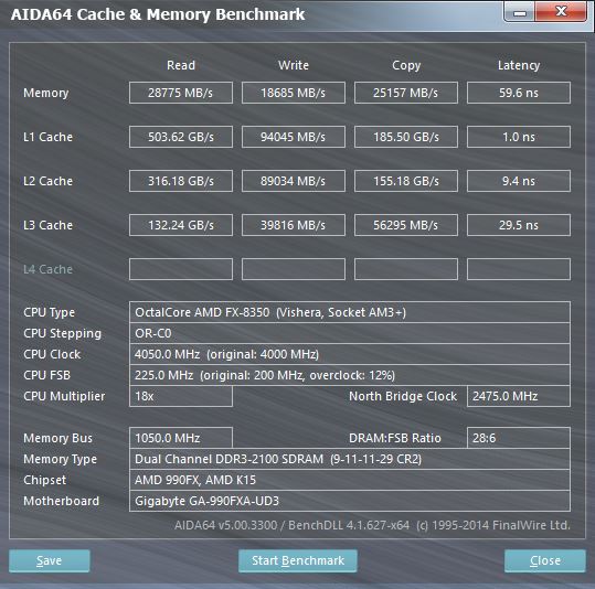

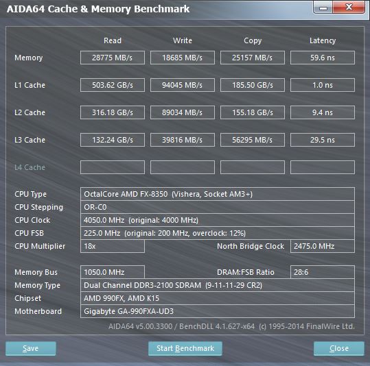

Tralala, es geht ja doch:D. Es lag an der CPU-NB Vid, hatte die bisher immer undervoltet mit -0,025 bei 1,1625 für 2200 MHz Standard Takt, jetzt bei 2475 liegen + 0,075 @1,2625 an *freu*, habe inzwischen im G.Skill Forum gelesen, das ein G.Skill Mitarbeiter für die Rams auf AM3+ ein Plus von 0,050 - 0,100 auf die CPU-NB Vid empfehlen!
Jetzt wird erst einmal ausgiebig getestet!:D

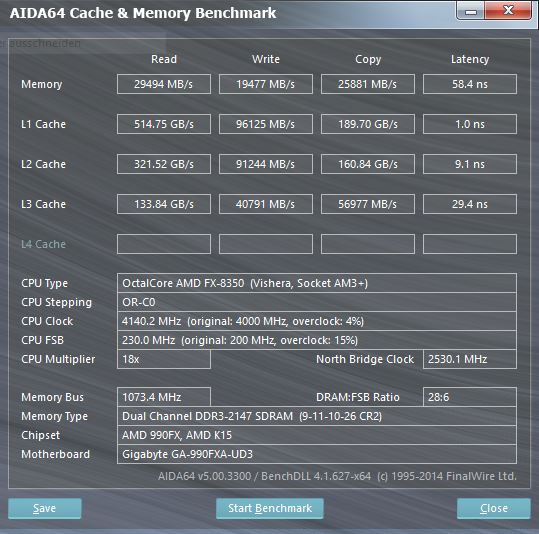

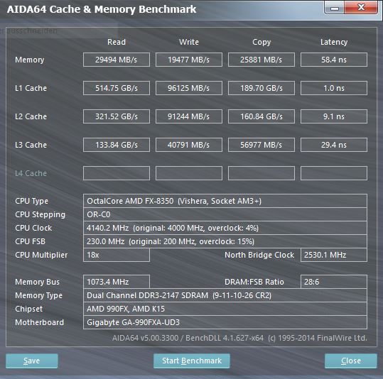

Ich habe mich nun für die 1. Einstellung 9,33x230@2145 MHz entschieden bei verschärften Timings von 9-11-10-26 2T
@1,616 V auch die Subtimings laufen hierbei mit verschärften Einstellungen. Letztendlich werden mir hier 2147 MHz
angezeigt.
NB Takt liegt bei 2530 MHz und HT bei 2760 MHz@Stock VC. Hierbei greift noch C&Q und C1E was mir sehr wichtig ist,
CPU taktet hier im Idle auf 1610 MHz@0,832 VC unter Last bei 4140 MHz@1,216 VC.

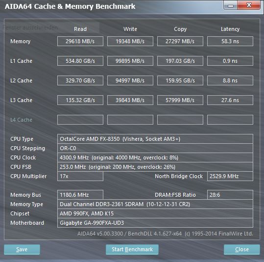

Bei der 2. Einstellung von 2360 MHz für den Speicher greifen die Haupttimings von 10-12-12-31 2T und Subtimings vom
Hersteller, eine Verschärfung der Timings lief hier nicht mehr stabil, selbst bei 1,7 V, allerdings reichen hier auch
1,616 V anstatt 1,65 V wie vorgegeben.
