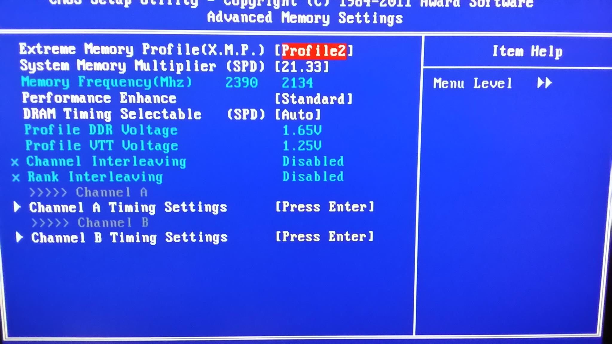

Stelle ich 1866 ein oder 2133 startet der Pc 2-3 Mal neu und es wird alles zurückgesetzt. Habt ihr eine Idee woran es liegen könnte oder welche Einstellungen ich noch vornehmen muss. Ich habe im Bios auch schon die manuellen Settings eingestellt doch leider ohne Erfolg,
X.M.P. Profile 1 oder Profile 2 an leider auch ohen Efolg

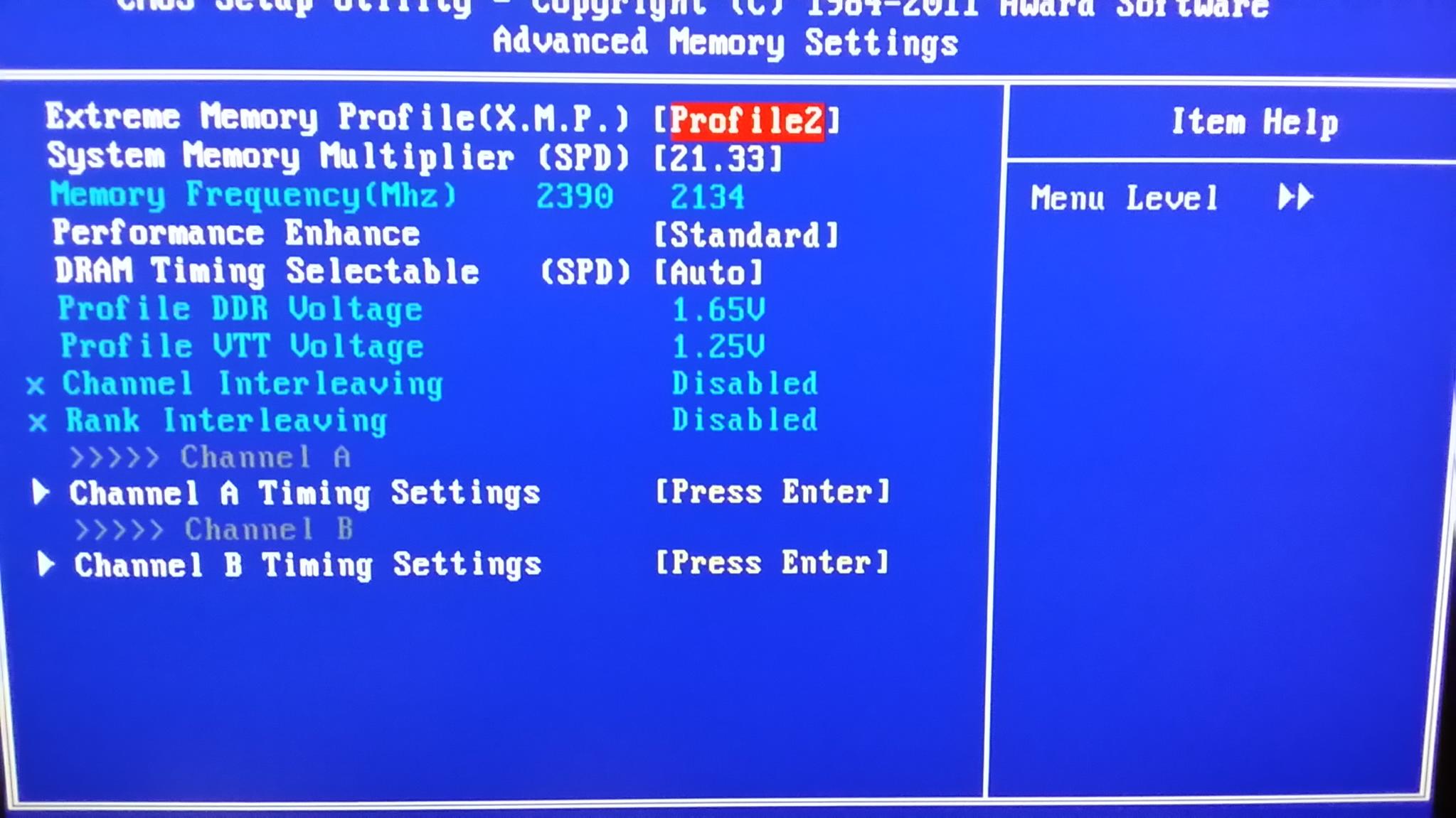

Xmp habe ich probiert. PROFIL 1 er startet, 8 sekunden schwarer Bildschirm dann neustart. PROFIL 2 2x nacheinander Neustart. 2014-11-12 19.36.24.jpg
Dann bleibt nur noch die manuelle Einstellung entsprechend der im SPD bzw. XMP hinterlegten Daten. Eventuell auch mal die VDIMM ein wenig anheben und/ oder auch des Memory-Controller bzw. MCH.
Funktioniert auch das nicht, ggfs. mal mit RAM anderen Herstellers testen.
Funktioniert leider allles nicht. Ich hatte sie jetzt schon einzeln in den Bänken, die Timing auf Maximum, die spannung Manuel. Funktioniert leider nicht. Vielleicht wollen die auch eunfach nur nichr mit meinem Board.

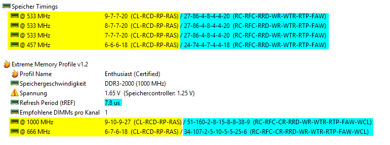

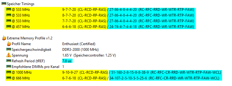

Gerade bei so hoch getakteten Speichern und älteren System ist es einfach nicht getan mit reinstecken, XMP auswählen und alles ist in Butter. Da sollte man die Timings und Subtimings auslesen und dann manuell einstellen.
Bei den ripjaw 2400 habe ich genau dass gemaucht. Mit Aida64 die Sub Timings ausgelesen und eingetragen. Doch über 1600 ging nichts. Ich habe sogar die langsamsten Timings eingestellt die funktionieren würden nix.
