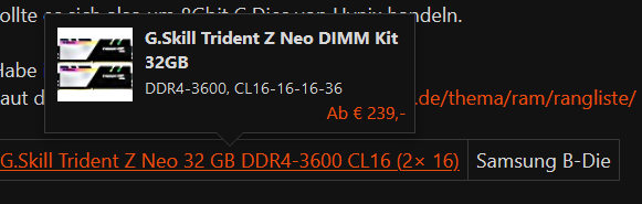

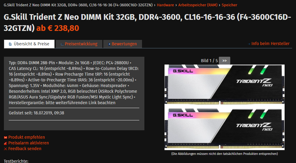

Mouseover auf den Link verrät auch sofort 16-16-16-36, du hast schlicht das falsche Kit gekauft.

also folge ich dem Link dort bekomme ich folgendes KIT angezeigt:
Das kann doch nicht so schwer sein ?

Tja, das Problem ist, daß man eben bei den Versendern keine echte Info dazu bekommt und genau diesen klitzekleinen Unterschied dazu erkennen muß (GTZN vs. GTZNC).
Danke für die Infos - wieder was dazugelernt. Ehrlich gesagt ist das so tief in den details, das man das einfach mal übersieht und die Händler schreiben ja eben genau nicht, was man bekommt (außer Timings, die mich aber so eh nicht interessieren).
Zum Thema Links folgen: Das ist mir heute erst aufgefallen, daß das links sind. Ich bin da erst beim erneuten recherchieren drüber gestolpert, daß man da draufklicken kann ... daher habe ich einfach nach dem Namen gesucht "G.Skill Trident Z Neo 32 GB DDR4-3600 CL16 (2× 16)" Und ja, die heißen beide genau so und da soll man dann drauf kommen, daß das nicht die sind, die man eigentlich haben wollte ...
Und ja - ICH habe das falsch bestellt - es wurde nicht falsch geliefert. Allerdings wollen die bei MindFactory für die richtigen Module >310€ haben.. Das habe ich jetzt wo anders bestellt ...

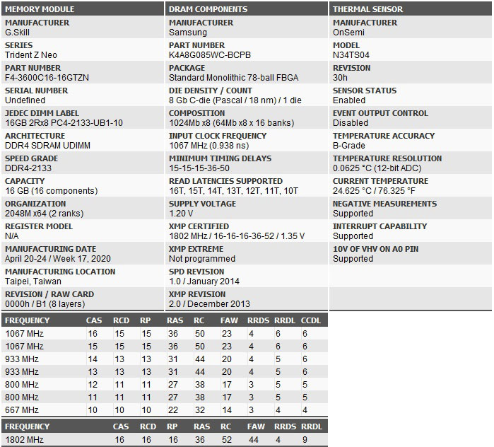

Xechon schrieb:
Mit dem Thaiphoon Burner kannst es auslesen. Dann hast Gewissheit.
Nope, der Thaiphoon Burner wird nicht mehr sehr aktuell gehalten, somit hat man da keine Gewissheit was als Chips verbaut sind, nicht mehr! Das hat mal deutlich besser funktioniert als die Datenbank noch aktuell gehalten wurde.
