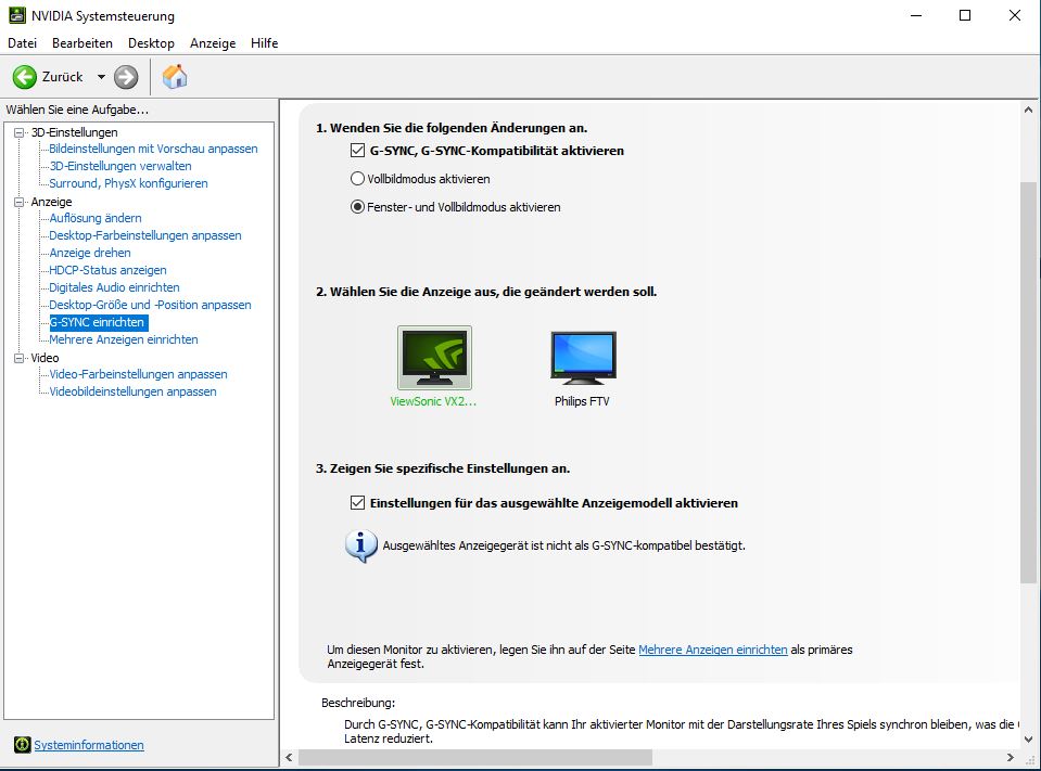

Ich bin aktuell auf der Arbeit hab aber mal ein Bild ausm Internet angefügt, das sieht so aus wie bei mir. Diese Ansicht kommt wenn ich auf meinen 2. Monitor klicke, hab 3 Einstellmögkichkeiten und das System sagt das der 2. Monitor nicht G-Sync kompatibel ist.
Wenn ich auf meinen Hauptminitor gehe der G-Sync hat, steht auch G-Sync fähig, kommt der 3. Punkt nicht.
Dazu kommt das wenn ich bei meinem Samsung FreeSync direkt über den Monitor aktiviere dann ändert sich das Symbol vom Monitor in den Systemeinstellungen auch auf das Nvidia Symbol, Einstellmögkichkeiten bleiben gleich. Kann nur neuer aktivieren oder deaktivieren

Genau so ist es, der Samsung ist nicht kompatibel und G-Sync kompatibel und gezockt wird nur auf dem Acer und deswegen möchte ich ja bei dem 2. Monitor G-Sync in der Systemsteuerung deaktivieren aber das funktioniert nicht mehr. Als der deaktiviert war lief alles flüssig. Die Variante mit freesync im OSD ausschalten hab ich auch versucht, bleibt alles beim alten auch HDMI hab ich versucht, hat ebenfalls nicht funktioniert.
Bin wirklich am verzweifeln, verstehe nicht warum so eine kleine Einstellung so Auswirkungen hat, vorallem wenn man sonst nichts am System verändert hat und vorher alles ohne Probleme lief.
