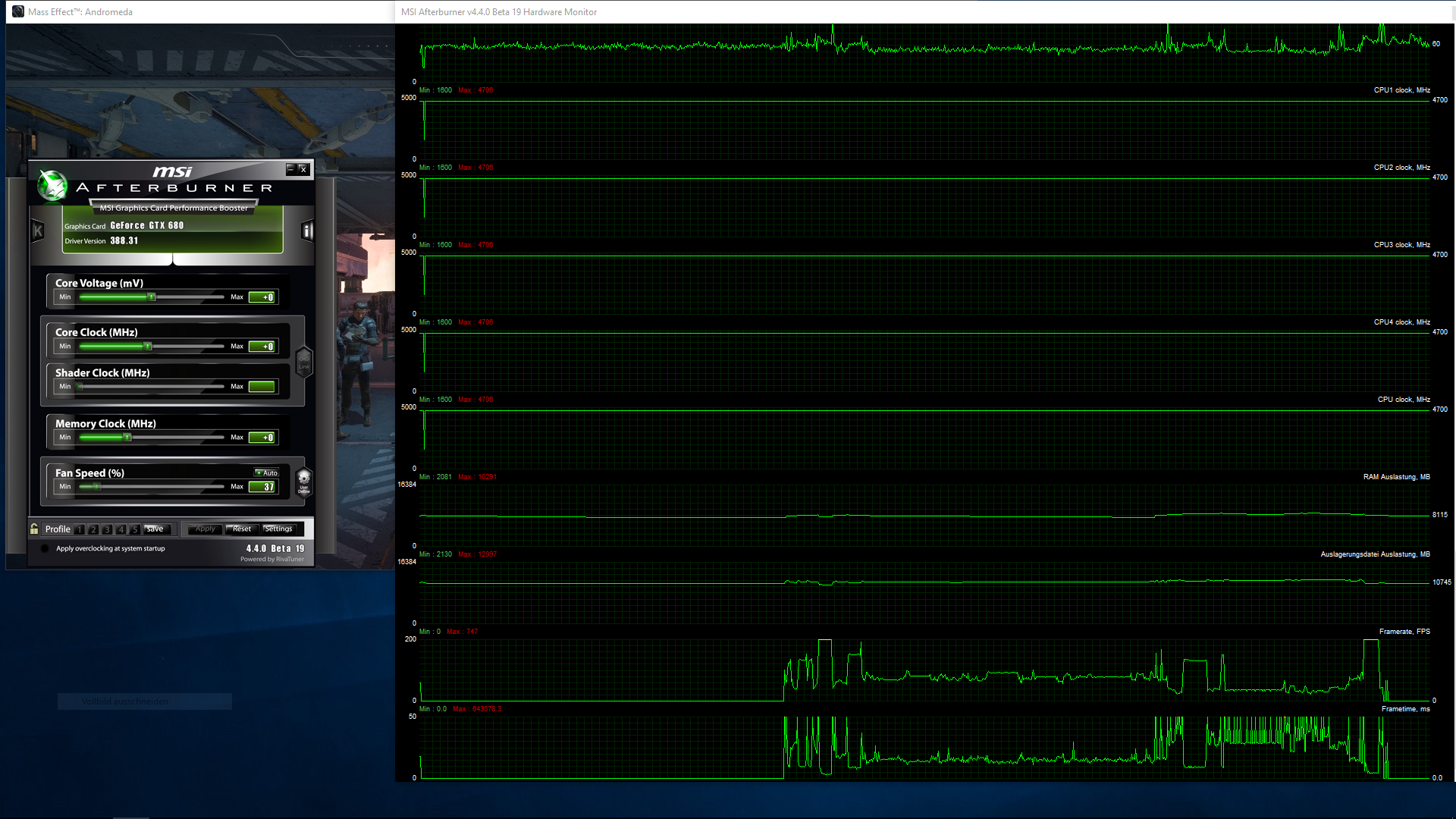

Mit welchem Programm kann ich diese denn am besten aufzeichnen und hochladen ? Villeicht erkennt ihr ja was
Alle spiele getestet . GPU Auslastung liegt bei allen spielen bei 90-99%. CPU bei 30-50 . Einzige Ausnahme ist GTA 5 da liegt die cou Auslastung bei 80% und gpu bei ca 60-70.
Min FPS bei allen spielen zwar 62 Fps Max 100 aber bei manchen spielen sieht man für einen kleinen Bruchteil einen Sturz im Diagramm .
Das erklärt wohl die kurzen Miniruckler... jetzt heißt es Ursache finden . APM ist deaktiviert .
So ein Diagramm meinte ich. Bekommt man wenn man einfach doppelt auf das kleine Diagramm von dem Afterburner klickt. Am besten lässt man nur die Werte anzeigen die man auch wirklich braucht. Z. B. GPU und CPU Last, FPS und Frame Times. Dann ergibt es alles ein Bild was man deuten kann.
Man kann auch sehr gut sehen wie die Frame Times zum Ende hin völlig durch drehen. Aber die FPS recht konstant sind. Das äußert sich dann in einem Lagfest.
