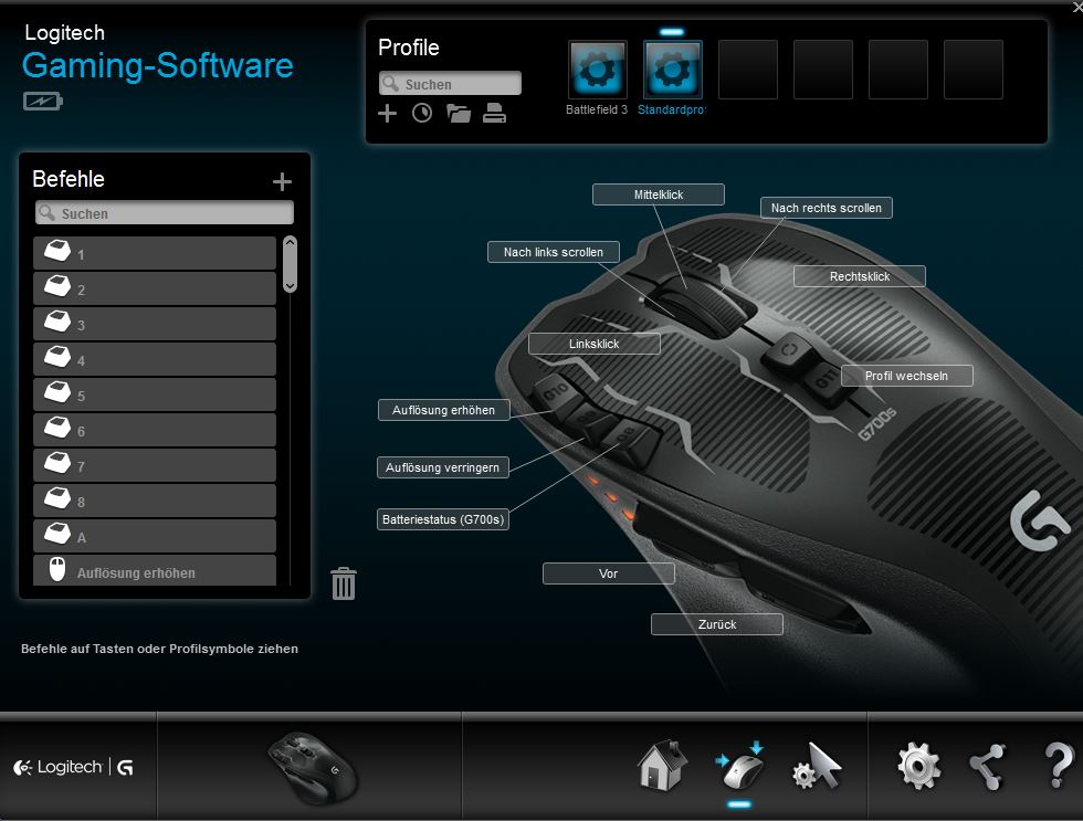

ich hab eine Logitech G700s. Soweit so gut. Aber mich stört etwas und bisher konnte ich noch nicht finden ob und wenn wo sich das ändern lässt.
Folgendes hätte ich gerne geändert:
Wenn man den PC startet wird die Maus erkannt und man kann sie bewegen. Dieses scheint aber auf sehr niedrigen DPI zu sein und das bleibt so, bis die Software geladen ist.
Ich möchte gerne das die Maus als Standard mit mehr DPI läuft und das auch ohne geladene Software/Treiber.
Lässt sich das einstellen?
Aaaaah okay. Da lag der Hase begraben. Wobei ja schon doof. Standard ist dort ja mehr DPI eingestellt, geladen wird aber beim Systemstart die niedrigsten DPI in den Einstellungen, egal was als Standard deklariert ist.
Standard waren 1600. Geladen hat er 400.
Naja, ich hab dort jetzt alle Profile deaktiviert und im ersten Profil nur eine DPI und jetzt geht es wirklich. :daumen:
THX für den Hinweis!

Doch, sind Mauseinstellungen. Meine G700s verändert die DPI auch am Laptop, wo der Treiber nicht installiert ist. Am Profil lässt sich dann nichts ändern, aber per Maustasten trotzdem zwischen den 5 Stufen umschalten.
Ja, die G700s hat Profile in der Software und 5 Stück die man auf der Maus speichern kann.
Problem ist da nur, das irgendwie nicht beim Start die Standard DPI genutzt werden, sondern die kleinsten die man aktiviert hat.
Wie gesagt umgehe ich das jetzt, in dem ich nur eine Einstellung drin habe und dann lädt die Maus auch nur dieses Profil.
