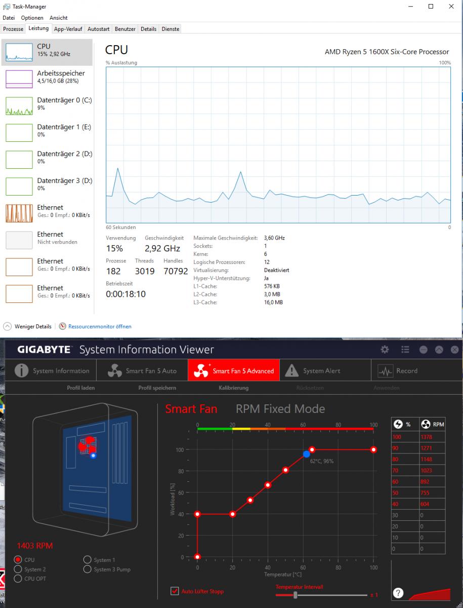

ich habe mir einen Rechner zusammen gebaut mit dem Mainboard GA-AB350-Gaming-3 und der CPU Ryzen 5 1600X.
Leider liegt die Temperatur im Idle zustand 62 Grad. Und der Lüfter HR-02 Macho Rev B dreht hoch mit 1400 RPM und ist sehr laut.
Ich habe etwas mit offset 20 Grad gelesen. Zeigt das Bios die Temperatur mit Offset 20 Grad an? Wie kann ich das korrigieren?

Das ist bestimmt die Temperatur mit Offset.
Pass die Lüfterkurve auf 80°C Zieltemperatur an.
Lies die Temperatur der CPU mit dem Ryzen Master Tool aus.
Die Anzeige meines Gaming K3 war um ca. 10°C daneben.
Die X-Modelle haben ein Offset von +20°C, das musst du von der Temperatur des Ryzen Master Tools abziehen.
Wenn deine Temperatur dann im Idle über 40°C kommt solltest du weiter schauen wo das Problem liegt.

Hast Du den Kühler nicht richtig befestigt, oder z.B. die Wärmeleitpaste vergessen aufzutragen?
Mach mal ein Bios update. Mit aktuellem Bios liest es die Temperatur ohne Offset aus. Dann haut auch dein 60° Target hin.
Die aktuellen Ryzen Master Versionen zeigen die Temperatur ohne Offset an, soweit mir bekannt ist.
Ich hab aktuell das F6 BIOS drauf und da ist das Offset noch drauf im BIOS, könnte ich schwören. Muss ich glatt heute Abend mal schauen. Wobei ich auch noch nicht sicher bin, ob die Temperatur bei der Lüfterkurven-Einstellung mit oder ohne Offset greift.

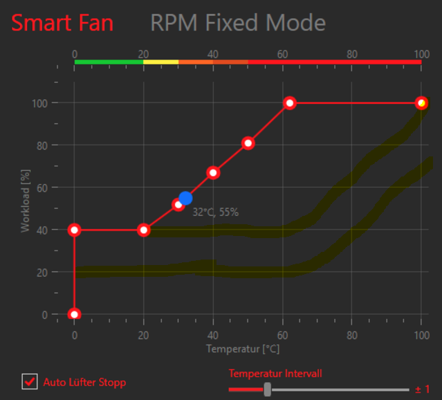

Wie mache ich das mit dem 60 Grad Target? Meinst du damit das er bei 60 Grad die Lüfter auf Maximal Dreht?
Kann mir einer einen Screenshot hochladen wie das aussehen soll?
Bzw. wenn 60°C in Wahrheit 40°C sind, legst Du Kurve in dem Ding tiefer an. Bis 80°C im Ryzen-Master 1.1 unter Volllast musst Du Dir keinen Kopf machen und keinen Gehörschutz tragen.

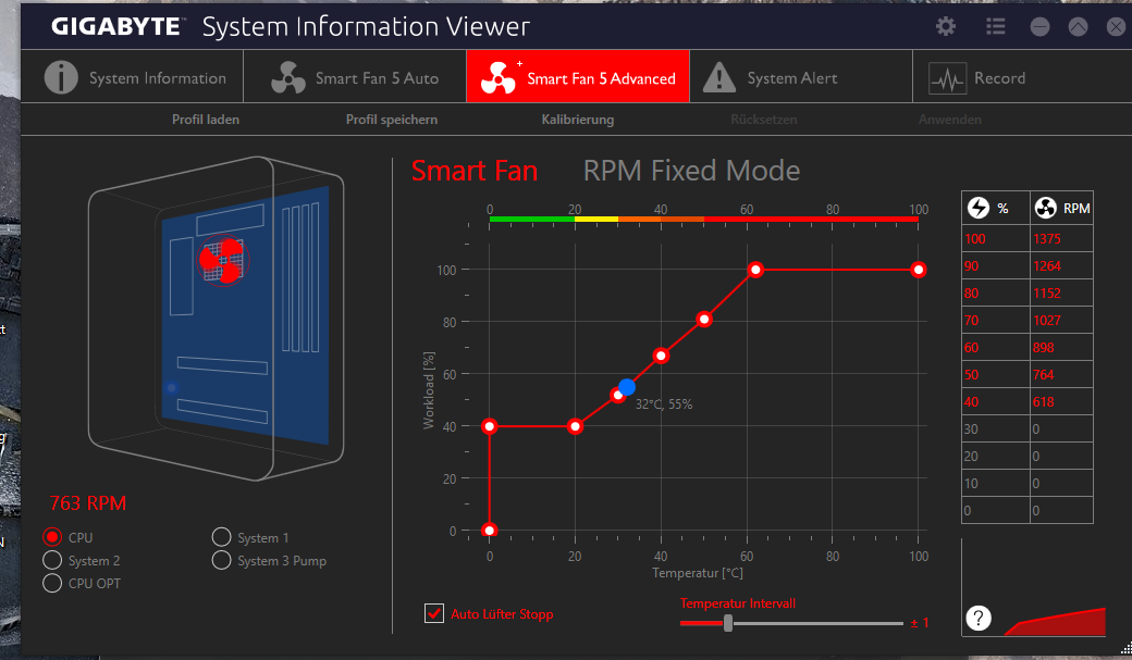

Ich habe mich heute kurz mit der Lüftersteuerung beschäftigt. Die Lüfter werden abhängig von der tatsächlichen CPU Temperatur gesteuert. Dies wäre in HWInfo die Tdie.
Weiß jemand, ob Gigabyte das Offset irgendwann mal raus nimmer?
Und nebenbei:
AIDA64 und HWInfo zeigen mir eine CPU-Temperatur von ~24°C Idle und 55°C unter Volllast.
AIDA64 kann mir auch die Temperatur der CPU-Die anzeigen, die der Temperatur inkl. Offset entsprechen könnte.
Aber nach welcher Temperatur richte ich mich nun?
