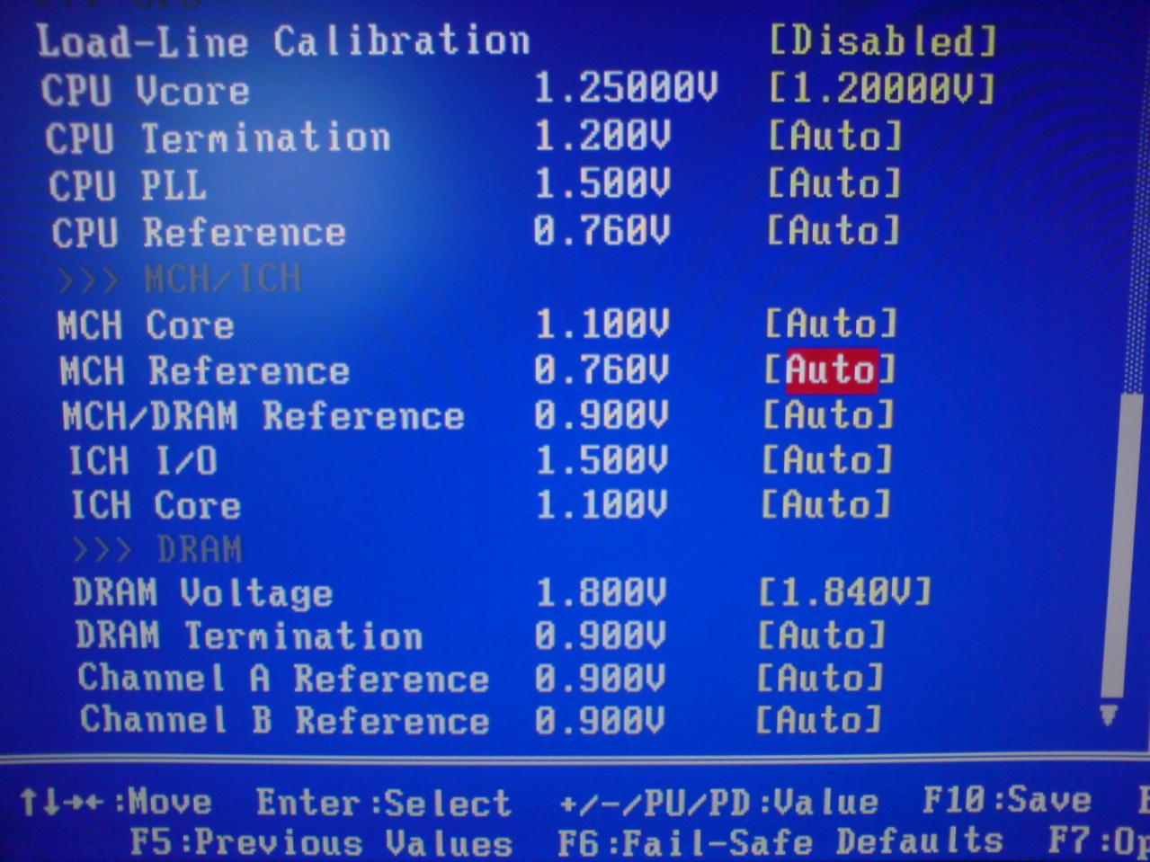

Hab hier mal ein screen als anhang was ich nun genau einstellen muss auf jeden fall
Erstmal überall "normal" anstatt "auto".
Dann macht das Board wenigstens keine eigenmächtigen Späßchen...
Wenn du dann übertakten willst musst du halt schauen wie weit du mit "normal" kommst bevor du anfangen musst z.B. Vcore oder MCH Core zu erhöhen.
