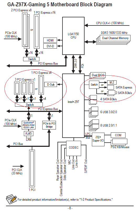

Brisya schrieb:Was passiert eigentlich mit der Lane-Anbindung, wenn eine SSD per M.2 oder SataExpress verbaut wird? Die SSD belegt doch dann auch eine PCI Express Lane. Welche wäre das?
Bei X99-Boards werden PCIe-Lanes der CPU verwendet. Bei Z97-Boards jedoch Lanes des Chipsatzes. Das sollte aber auch im Handbuch zum Board erwähnt sein.

Danke dir. Ich habe das Handbuch durchgeblättert. Da konnte ich lediglich an dem Blockdiagramm erkennen, dass, wie du sagtest, der M.2- / SATA-Express-Anschluss am Chipsatz angeschlossen ist. Als Textform habe ich nur gefunden:
Chipset:
1 x M.2 PCIe connector
(Socket 3, M key, type 2242/2260/2280 SATA & PCIe SSD support)
1 x SATA Express connector
6 x SATA 6Gb/s connectors
(M.2, SATA Express, and SATA3 4/5 connectors can only be used one at a time. The SATA3 4/5 connectors will become unavailable when an M.2 SSD is installed.)
Support for RAID 0, RAID 1, RAID 5, and RAID 10
Ich würde daraus schließen, dass eine angeschlossene SSD per M.2 oder SATAe die rot eingekreisten PCIe-Slots (drei mal x1 oder ein mal x4) nicht verwendet/ beschränkt (sondern eine eigene Lane hat?). Stimmt das?

Ja, die so angeschlossenen SSDs hängen am Chipsatz und dieser ist über 8 PCIe 2.0 Lanes an die CPU (über den DMI) angebunden. Wie sich die 8 Lanes auf die PCIe-Steckplätze und M.2/SATAe verteilen, ist für mich nicht ersichtlich.

Vergisss den M.2 Slot und den SATA Express Port auf dem Board, die sind nur mit zwei PCIe 2.0 Lanes angebunden, was gerade mal so 200MB/s mehr Bandbreite erlaubt als SATA 6Gb/s, was sich nicht lohnt. Ab Skylake wird PCIe 3.0 x4 die Standardanbindung für SSDs werden, wie es schon die SM951 bietet. Die muss man dann ggf. mit so einem DeLOCK M.2 auf PCIe 3.0 x4 Adapter (89370) in den zweite PCIe 3.0 x8 Slot stecken oder man nimmt eines der Z97er Boards mit PCIe 3.0 x4 angebundenen M.2 Slot.Brisya schrieb:Was passiert eigentlich mit der Lane-Anbindung, wenn eine SSD per M.2 oder SataExpress verbaut wird? Die SSD belegt doch dann auch eine PCI Express Lane. Welche wäre das?
