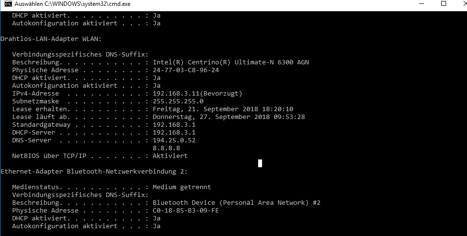

Danke für deine Mühe! Ich werde die Schritte mal so abarbeiten und sehen was dabei rauskommt.
Der Client bekommt das richtige Gateway nämlich die 192.168.3.1, sowie eine IP-Adresse 192.168.3.11 (DHCP) allerdings kann ich das Gateway nicht pingen.

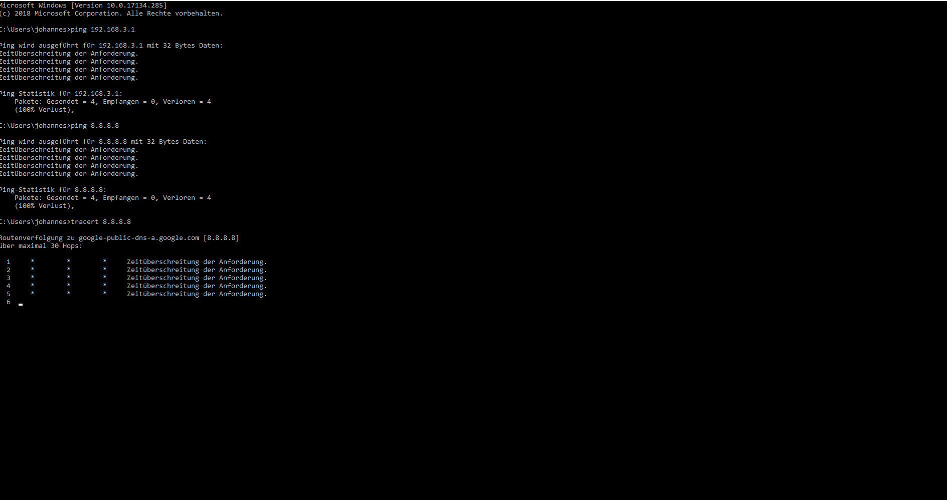

Bitte mal folgende Kommandos ausführen und hier posten:
1) ping 192.168.3.1
2) ping 8.8.8.8
3) tracert 8.8.8.8
Tja, dann sieht es so aus als wenn etwas mit dem (V)LAN nicht so ganz stimmt. Wenn das Gateway schon nicht erreichbar ist, dann man natürlich auch dahinter nichts erreichen. Theoretisch könnte es zwar sein, dass der Vigor einfach nicht auf Pings reagiert, aber offenbar routet er ja auch nicht korrekt. Ich tippe daher stark auf die VLAN-Konfiguration.
Reaktionen: Noxrider
bin das VLAN nochmal durchgegangen und finde da keinen Fehler. Und wenn ich im 192.168.1.0 Subnetz bin kann ich den Vigor (192.168.1.1) anpingen
