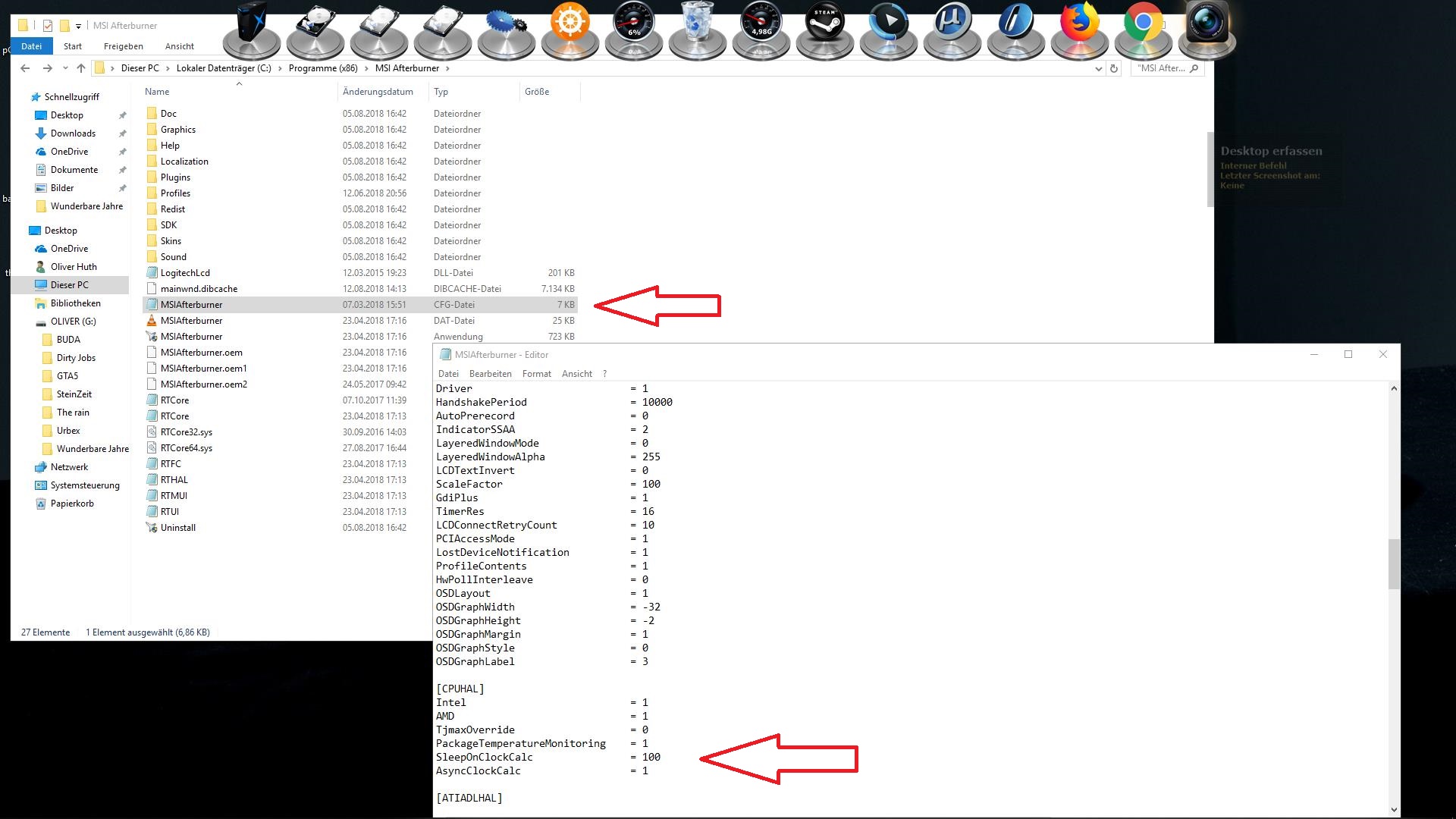

Ich zwar nicht ganz richtig hier, aber hier sind Experten was Msi Afterburner betrifft :cool_alt:
- Hat Afterburner Probleme mit CPU Takt anzeigen wenn man den BCLK erhöht hat, es zeigt wohl nur Standardberechnung von BCLK von 100 an? (hab BCLK gerad auf 102, zeigt mir knapp 100 MHz zu wenig an)
- Nebenfrage: es zeigt den CPU Offset von 10°C mit an, kann ich Afterburner irgendwie sagen das Korrekte anzuzeigen?

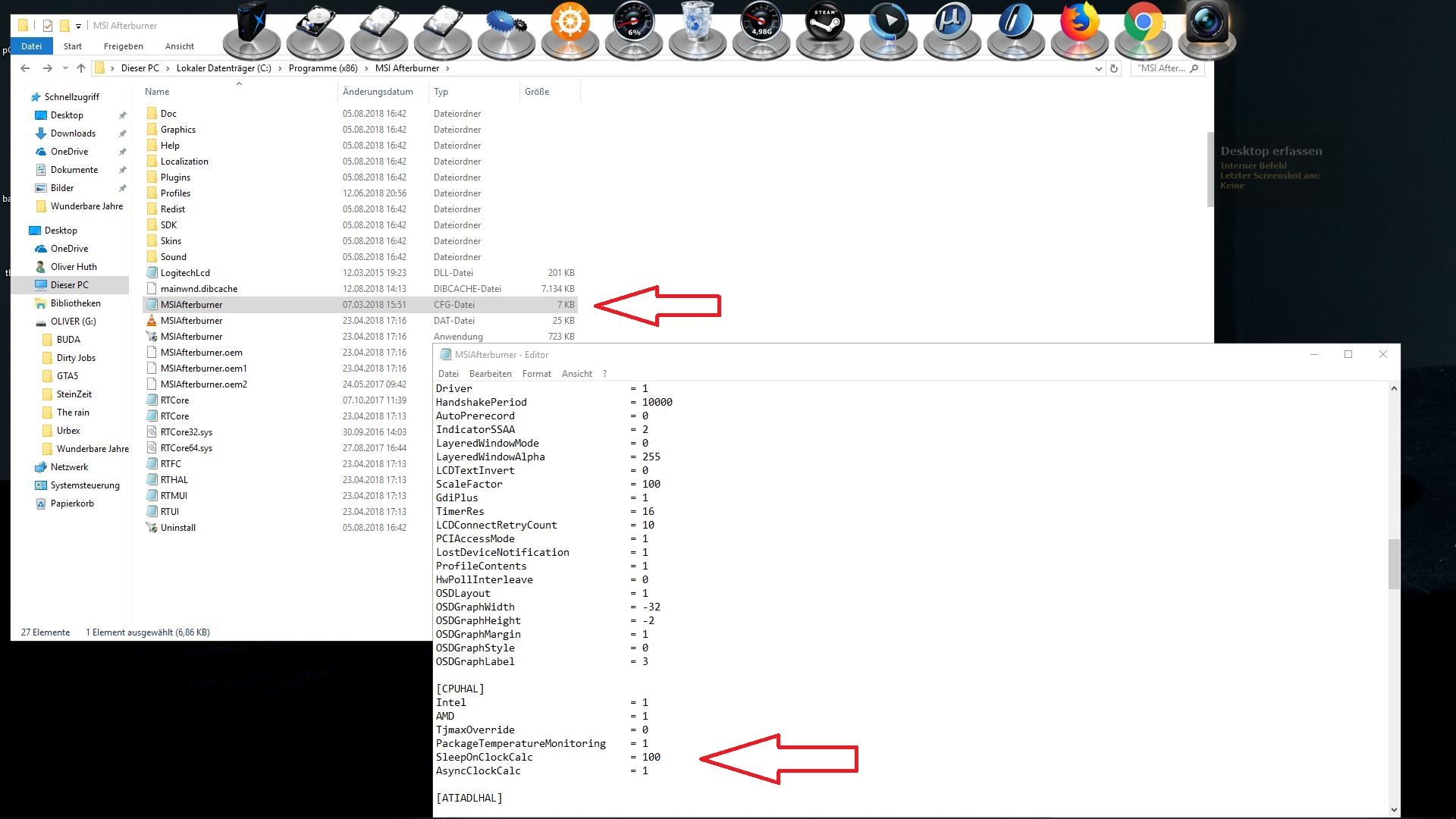

Bei -so etwas- schau ich immer nach einer z. B. CFG Datei. Ich habe mal geschaut und etwas gefunden. Ändere die Werte mal ab und Teste;)
Bild im Anhang.
Hier lässt sich auch der -UnofficialOverclockingMode- freischalten:lol: Nein... bei uns allen nicht von Relevanz.
Hat leider nicht funktioniert. AB beendet, Zahl geändert, speichern, AB wieder starten. Aber danke trotzdem für die Idee :)

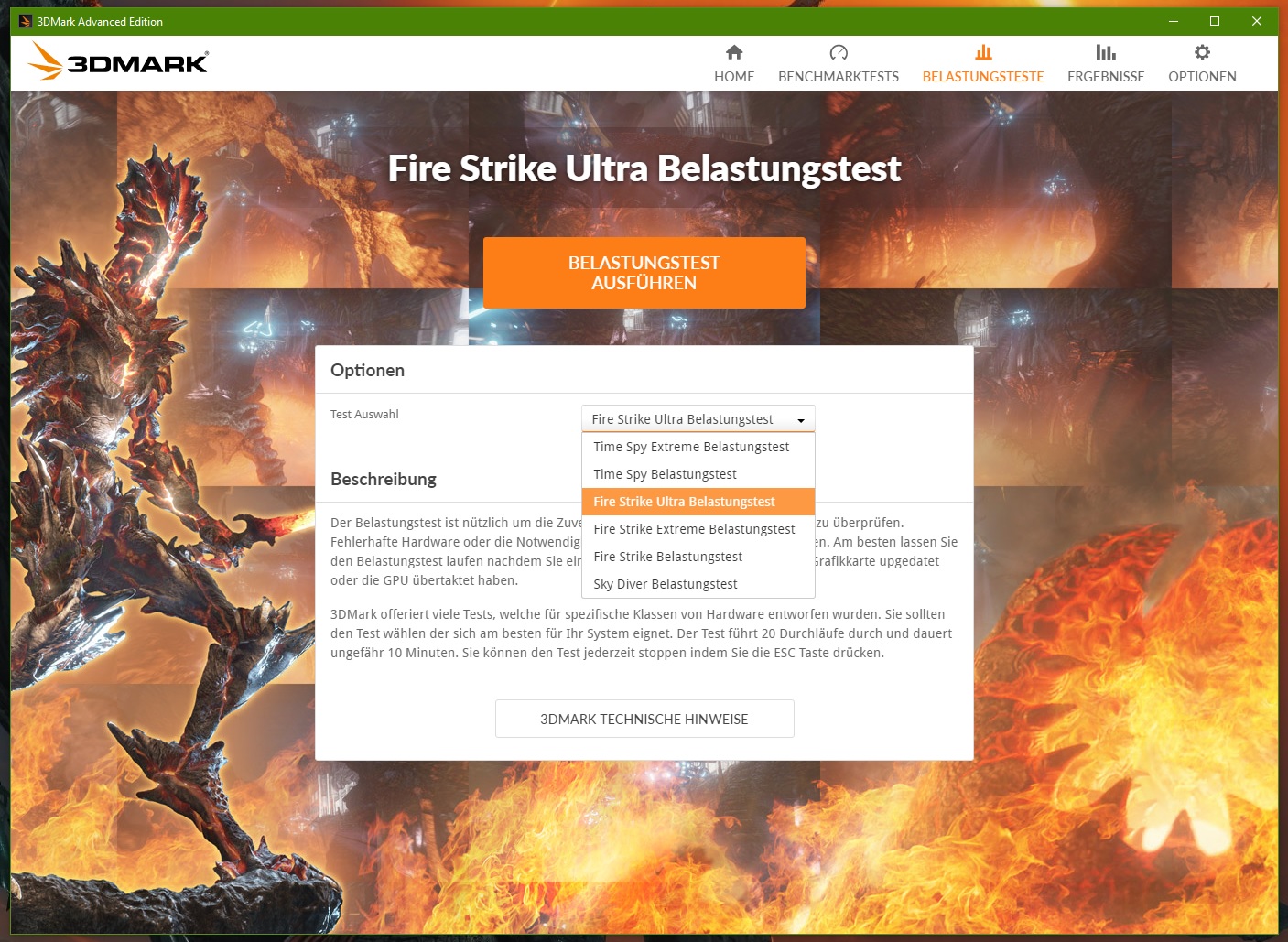

Ich würde wenn dann einen etwas intensiveren Benchmark verwenden. Zum Beispiel mit dem 3D Mark Belastungstest auf Ultra, der läuft auch etwas länger als der normale Test und fordert auch nur die Grafikkarte.
Dauert zwar etwas aber der ist viel empfindlicher als zum Beispiel der Unigine Valley. Im Valley Bench kann ich auch wesentlich mehr Speichertakt ansetzen als für gewöhnlich in Games oder im Firestrike Benchmark...
Zudem heißt es nicht das hoher Speichertakt auch in Games sinnvoll skaliert. Mann muss prüfen wann die Fehlerkorrektur einsetzt und ob mehr Takt auch noch mehr FPS bringen. Einfach ein paar GPU-intensive Games ausprobieren. In den meisten Fällen in Benchmarks bringt mehr Takt immer mehr Punkte, aber in Games sieht es dann ganz anders aus. Hier können +300 beim Speicher schneller sein als +600.
Ich würde so etwas wie gesagt oberflächlich per Firestrike grob ausloten und den Feinschliff dann eher in fordernden Spielen vornehmen. Somit siehst du ja auch gleich wie viel FPS was bringt....
Das ist das Feld was ich meine. Hier kannst du auch andere Belastungstest´s wählen falls die 1060 überfordert werden sollte im UHD.
