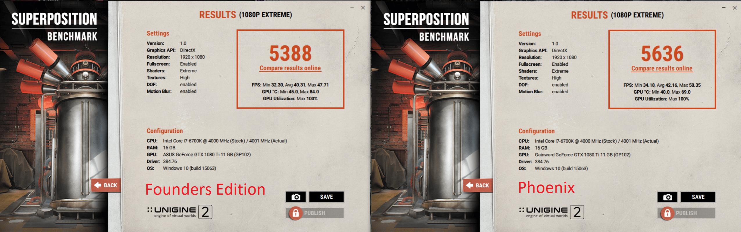

Test im Superposition Benchmark @Stock:
Takt: Bleibt recht stabil bei 1911 MHz springt aber immer regelmäßig kurz auf 1886 MHz
Max Boost 1949 MHz
Gpu Temp Max 70°
Lüfter Max 52% ~1300rpm (richtig, richtig leise und angenehm! Der Lüfter ist spitze!)

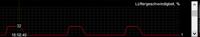

Auffälliges verhalten: Die Karte heizt sich bis 62° auf, lässt dann für 30s die Lüfter laufen und schaltet sie wieder ab (56°).
Dieses Vorgang wiederholt sich knapp alle 2 Minuten. Fraglich ist ob hier permanent auf min drehende Lüfter nicht sinnvoller wären, oder die Anlauftemp auf 65° nicht vielleicht besser wäre.

Komischerweise habe ich jetzt nach einer weile diese verhalten nicht mehr, Karte hat sich jetzt zwischen 55-56° ohne Lüfter eingependelt
Scheinbar muss ich das mal noch richtig unter die Lupe nehmen.

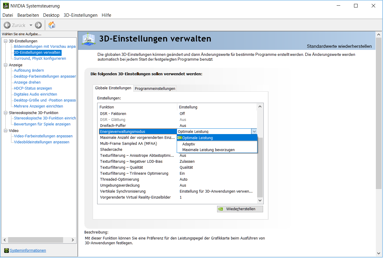

Was mir gerade aufgefallen ist, der Idle-Takt scheint sich bei 1430MHz zu befinden und geht auch bei 0 Aktivität auf dem Desktop nicht runter. Ich meinte dass die FE hier immer weit runter gefahren ist.
Dass sich die Karte im Idle nicht runtertaktet, könnte an dieser Einstellung liegen:
Bei "Maximale Leistung bevorzugen" wird meine MSI gerne schnell 60 Grad im Leerlauf und liegt bei permanent bei 1544MHz (Default Clock laut CPU-Z).
