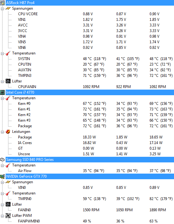

leider macht meine vor Kurzem erworbene Gainward GeForce® GTX 770 Phantom 2 GB Probleme. In Battlefield 3 kommt es immer wieder zu Abstürzen. Sie laufen immer nach dem gleichem Schema ab: zuerst regelt sich der GPU-Lüfter selbstständig auf 100 % hoch und wenige Milisekunden später wird der Monitor schwarz/geht das Signal verloren, der Monitor zeigt dann "Entering Power Save Mode" an. Anschließend bleibt mir nichts anderes übrig, als den PC über die Ein-/Ausschalttaste auszuschalten. Schalte ich ihn wieder ein, wird gefragt, wie ich Windows starten möchte: "Abgesichter Modus", "Windows normal starten" etc. Nach dem Neustart erhalte ich die Meldung: "Windows wird nach unerwartetem Herunterfahren wieder ausgeführt". Als Problemereignisname wird "BlueScreen" angezeigt, auch wenn ich zu keiner Zeit einen solchen zu Gesicht bekommen habe.
BlueScreenView nennt "dxgkrnl.sys" und seit neuestem auch"ntoskml.exe" die Schuldigen. Woraufhin ich mich mit dem Treiberproblem auseinandergesetzt habe. 320.49 ist installiert, 326.01 (eigentlich für Windows 8.1) wurde auch getestet. Alles ohne Erfolg. Der 314.22 ist leider nicht mit der GTX 770 kompatibel.
Auch wenn das selbstständige hochregeln der GPU-Lüfter es vermuten lässt, glaube ich nicht, dass es sich um ein Temperaturproblem handelt. Die GPU ist - soweit ich feststellen konnte - bisher nicht über 85 °C heiß geworden. Allerdings taktet sie laut GPU-Z und EXPERTool relativ hoch. Das Maximum war bisher 1267 MHz. Nach Gainward liegt der Standardtakt bei 1150 MHz und der Boost bei 1202 MHz. Aus diesem Grund habe ich den Standardtakt über EXPERTool so weit wie möglich (-105 MHz) heruntergeregelt. Es wird jetzt zwar ein Standardtakt von 1045 MHz und ein Boost von 1097 MHz angezeigt, dennoch regelt sich die GPU unter Last immer noch selbstständig auf 1150 MHz hoch. Die Spannung bewegt sich dabei im Bereich von 0,850 bis 1,200 V. Selbst auf diesem verhätnismäßig niedrigem Takt finden die weiter oben beschriebenen Abstürze statt.
Bevor ich mich an das Schreiben dieses Beitrags gemacht habe, habe ich natürlich versucht auf anderem Wege eine Lösung zu finden. Dabei bin ich auf folgenden Beitrag im PCGH-Forum gestoßen.

also da gibt es Valley Benchmark 1.0 ( pre select extreme HD ), Far cry 3 ( 8x msaa alles max ), 3dmark firestrike ( extreme ).
evt. noch Saints row the third
Crysis 3, Furmark und co sind aber nicht geeignet.
Ab wann stürzt den BF3 ab?
Alles klar. Dann werde ich mal das eine oder andere von Dir genannte Programm durchlaufen lassen.
Wann Battlefield 3 abstürzt ist ganz unterschiedlich. Die Abstürze lassen sich nicht auf einen Punkt im Spiel beschränken. Der früheste Absturz kam nach ungefähr zehn Minuten, der späteste nach ungefähr einer Stunde. Sie treten in allen Spielmodi auf, Campaign, Co-op und auch Multiplayer. Es ist überhaupt kein Muster erkennbar. Ausschließlich die Art und Weise, wie der PC bzw. die GPU abstürzt, ist immer gleich.
Ich habe übrigens versucht den Speichertakt auf 1752 MHz zu reduzieren, dabei ist der Monitor bunt geworden und nach wenigen Sekunden hat sich der Treiber verabschiedet/neu gestartet.
Edit:
Ich hatte gerade die ersten Abstürze außerhalb von Battlefield 3. Gleich nachdem ich Valley Benchmark 1.0 beende und das Testergebnis speicher, schmiert die GPU ab. Monitor zwei hatte noch ein Signal und der Mauszeiger ließ sich auf diesem noch kurz bewegen, aber dann frierte auch hier das Bild ein. Der Test ergab im Übrigen folgendes.
FPS: 48.5
Score: 2030
Min. FPS: 24.8
Max. FPS: 91.3
Chiptakt: 1306 MHz (EXPERTool zeigte "nur" 1267 MHz an)
Speichertakt: 3505 MHz
Max. Temperatur: 80 °C
Weiterhin ist mir aufgefallen, dass mein zweiter Monitor nach einigen dieser Abstürzen in den Ecken abdunkelt, besonders rechts unten. Stimmt etwas mit dem Monitor (Dell U2312HM) nicht oder ist das durch den Vollbildmodus der Programme auf dem ersten Monitor bedingt? Erst wenn ich den Monitor aus- und dann wieder einschalte, sind die dunklen Ecken verschwunden.

rechts oben die werte stimmen bei Valley nie.
1267 mhz ist der richtige wert.
Dein Benchmark Ergebnis ist so wie er sein sollte.
