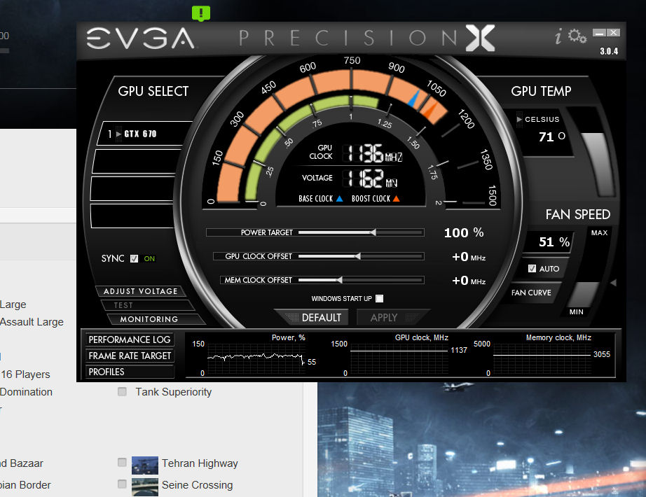

ist es überhaupt möglich bzw. eher ratsam eine ab Werk übertaktete Grafikkarte zu übertakten? Ich habe erste Versuche mit dem Programm EVGA Precision X versucht. Allerdings habe ich ein wenig Angst die Karte zu überfordern, so dass sie im übertakteten Zustand eher weniger fps bringt als im Normalzustand. Ich meine sowas mal gelesen zu haben. Gibts das überhaupt?

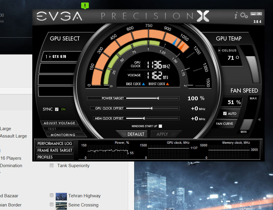

Hier im Zustand ab Werk nach einer Runde BF3:

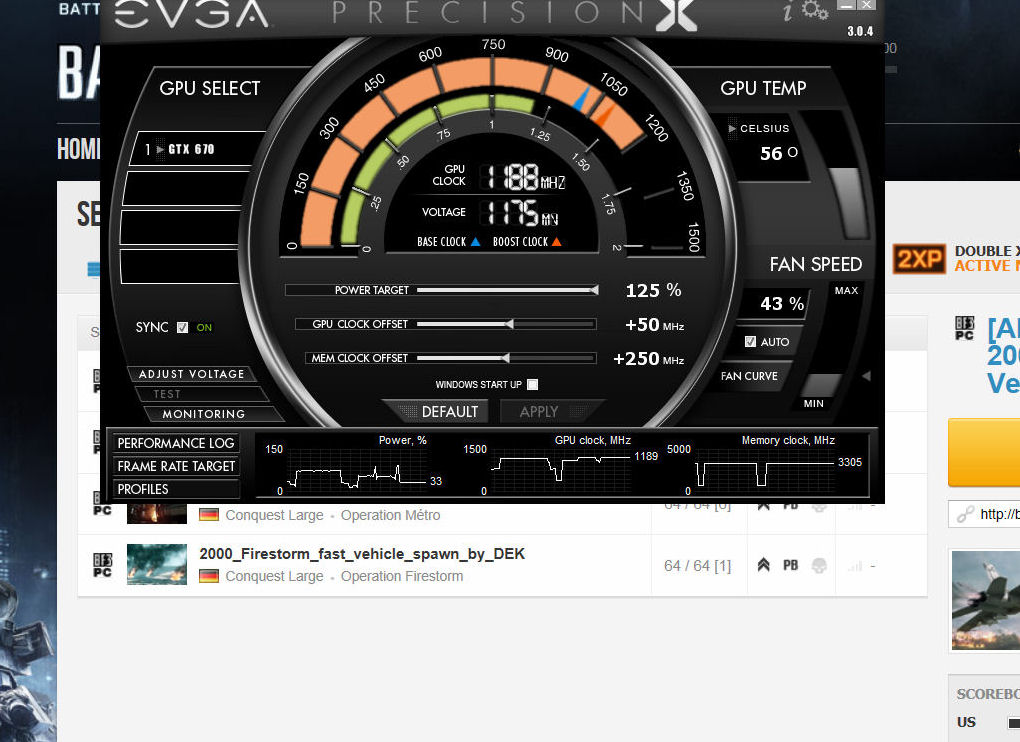

Hier im Zustand übertaktet allerdings erst zu Beginn einer Runde von BF3. Die Temperatur geht bis ca 71 Grad hoch.
Ehrlich gesagt, bessere fps habe ich bis jetzt noch nicht erlebt. Die Frameeinbrüche bis auf 45 fps sind leider noch immer da und teils ruckelt es doch noch heftig.
