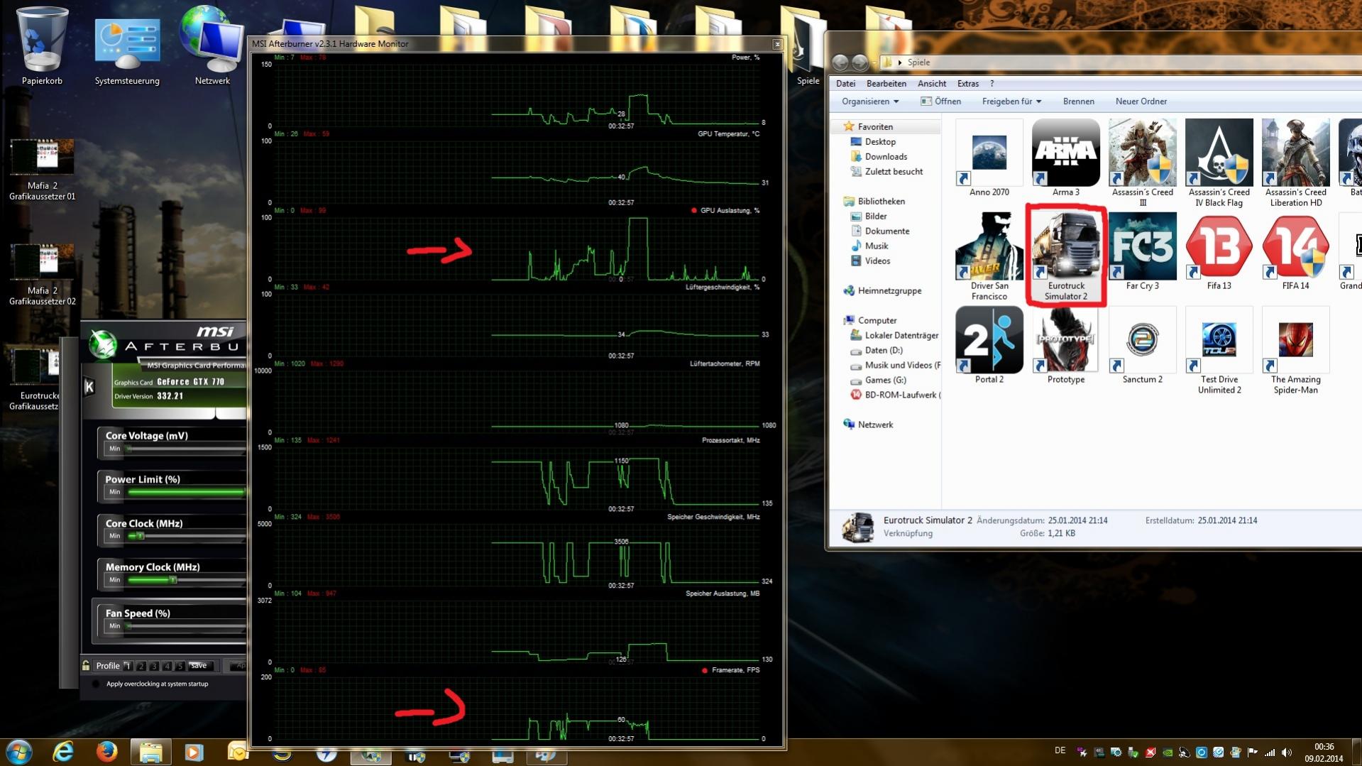

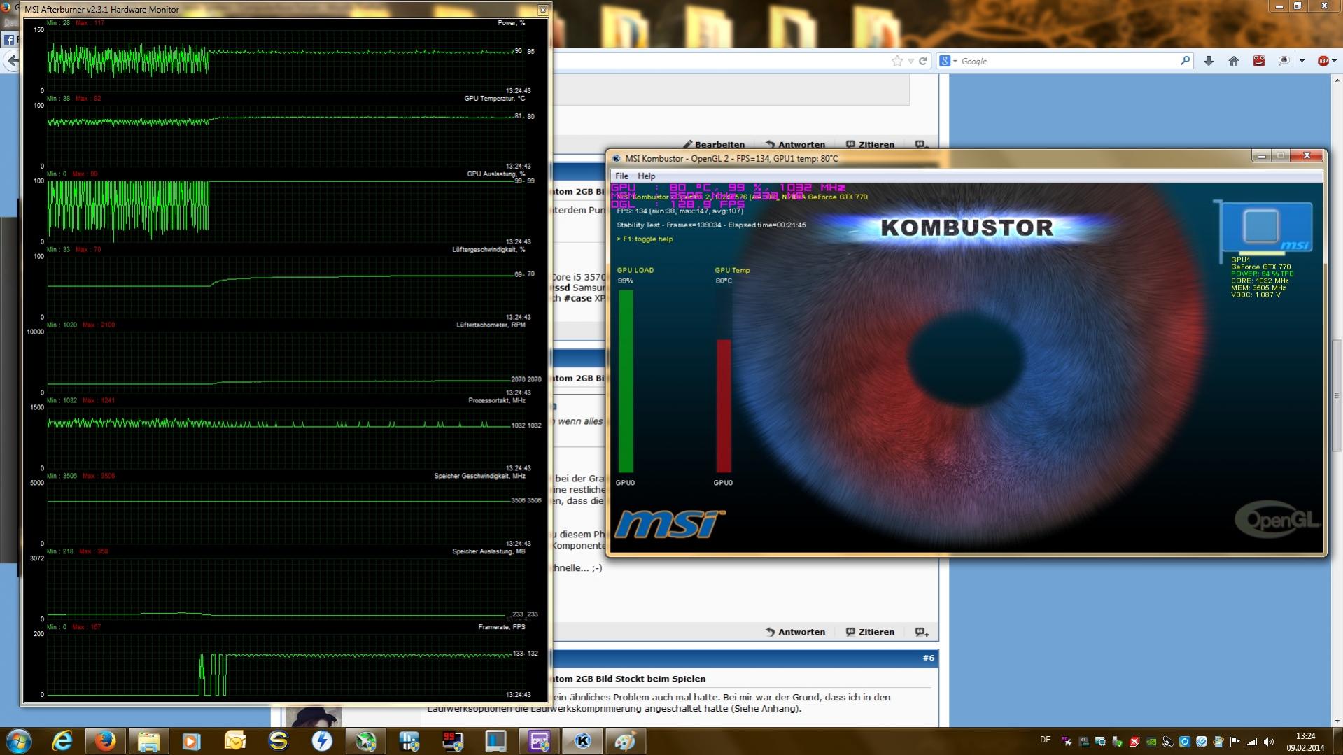

Ich habe mittlerweile mehrere Spiele getestet und überall das selbe phänomen.
Das Bild stockt beim spielen aber immer nur bei schnellen bewegungen.

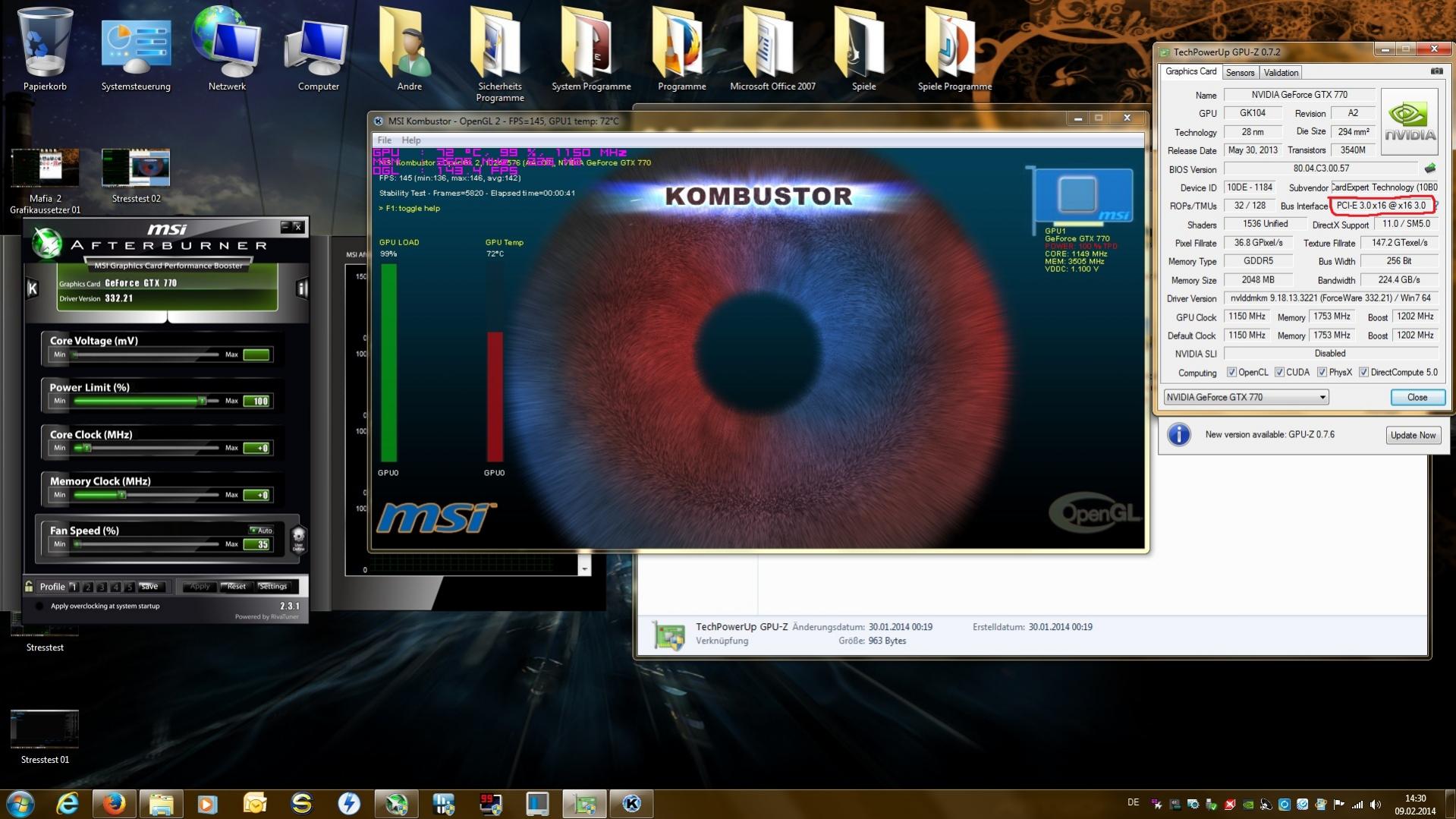

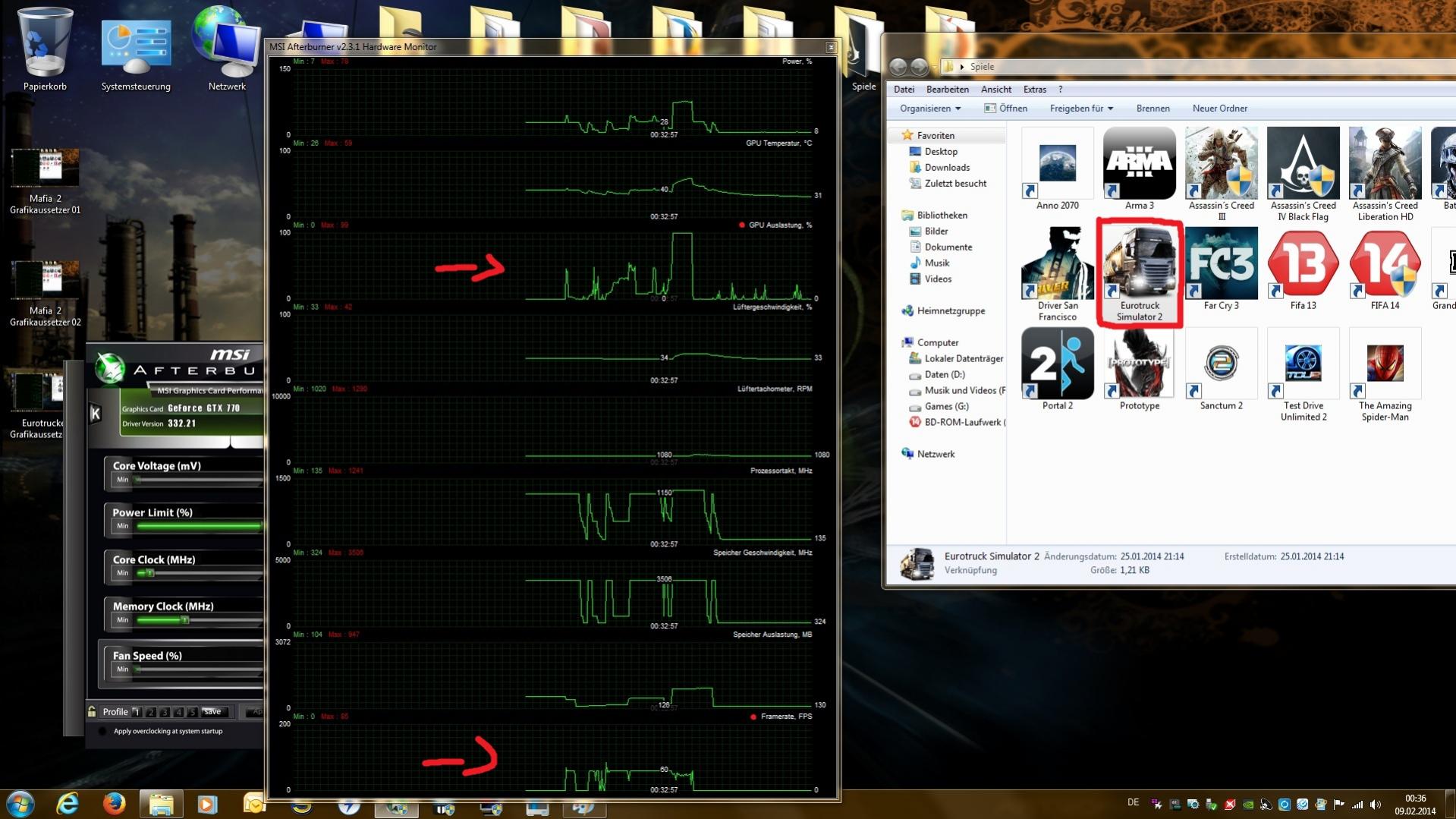

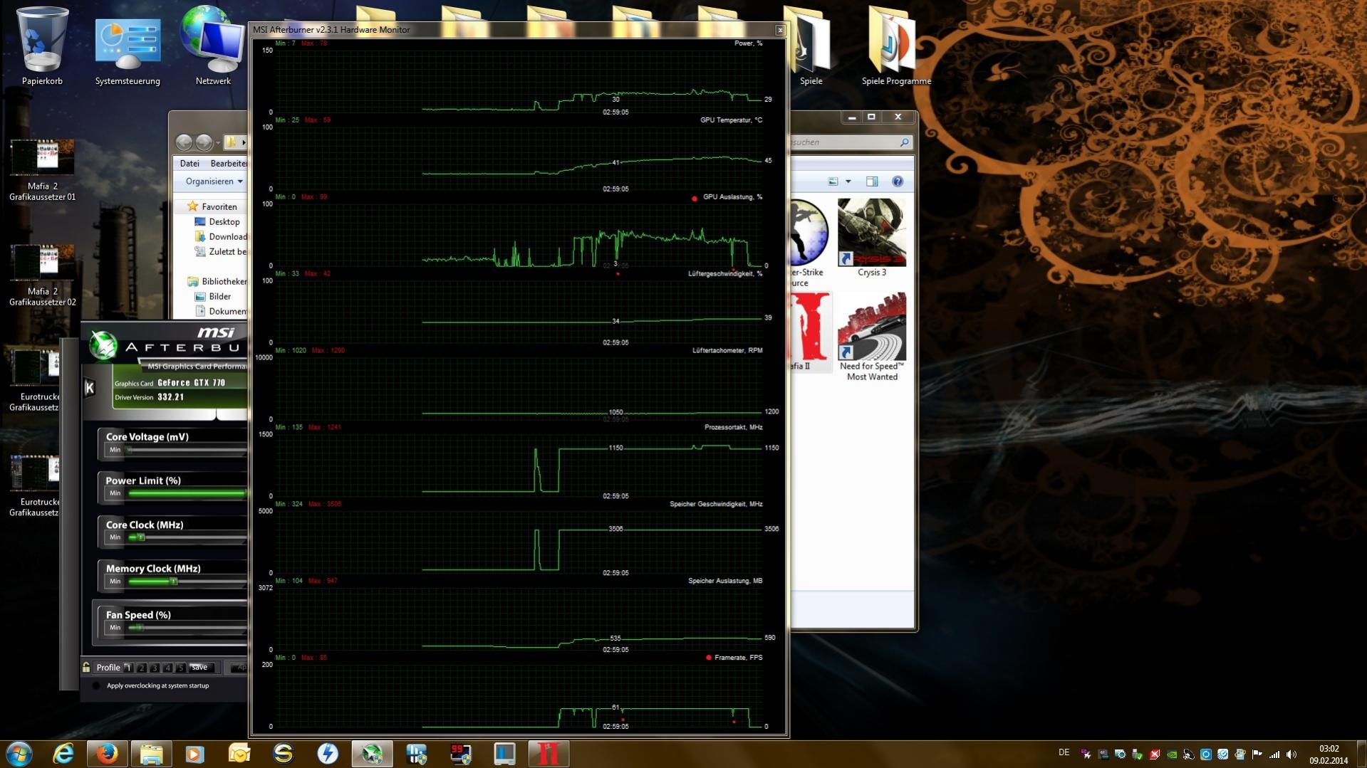

Ich habe dazu mal zwei Spiele für euch mit einem screen von MSI Afterburner gemacht.
Problem was ich schon selber heraus gefunden habe ist, das die GPU - Auslastung in den Keller geht, also 0 % und eine halbe Sekunde später ist es wieder ganz normal.
Dies passiert nicht immer aber sehr oft und es ist beim Spielen sehr nervig.

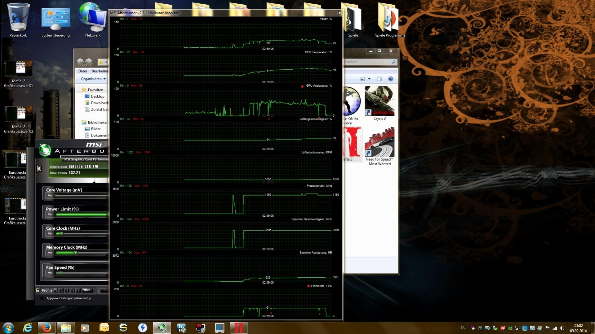

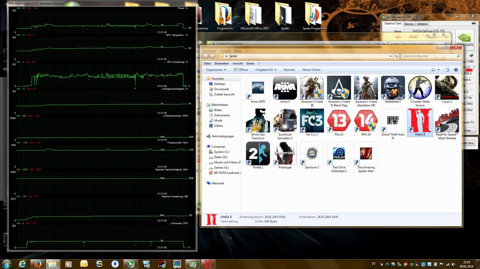

in der nvidia systemsteuerung mal von adaptiv auf leistung stellen.
Danke für den Tipp habe es sofort ausprobiert aber dennoch besteht das problem weiterhin habe auch davon ein screen gemacht =( Achja das Stocken ist auch wenn alles auf niedrigster einstellung ist =/ und programme wie afterburner aus sind

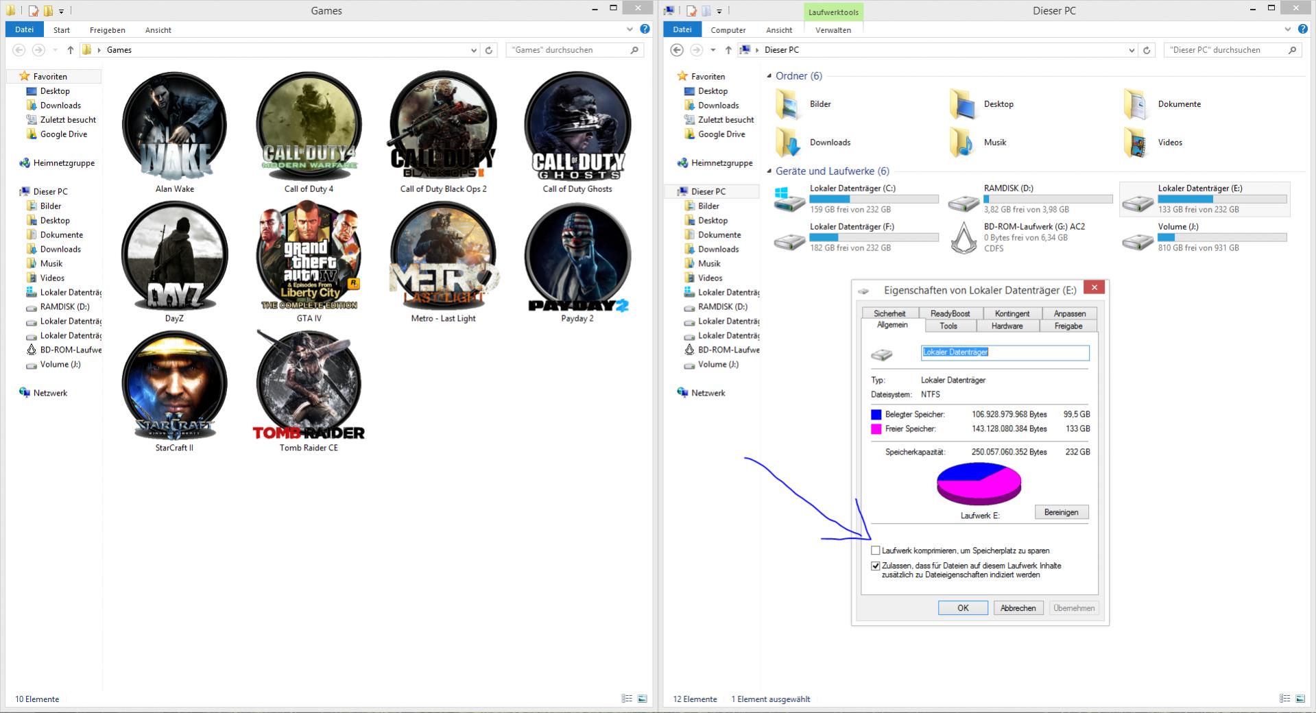

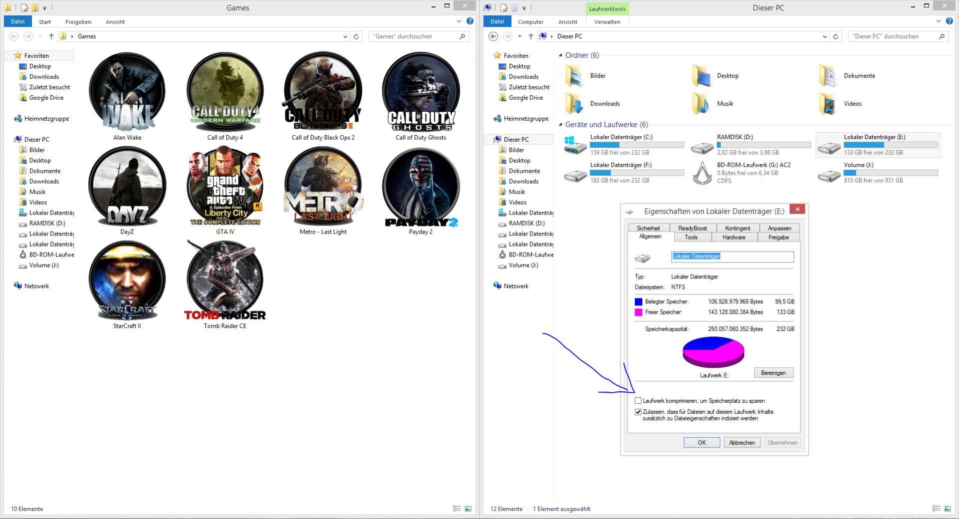

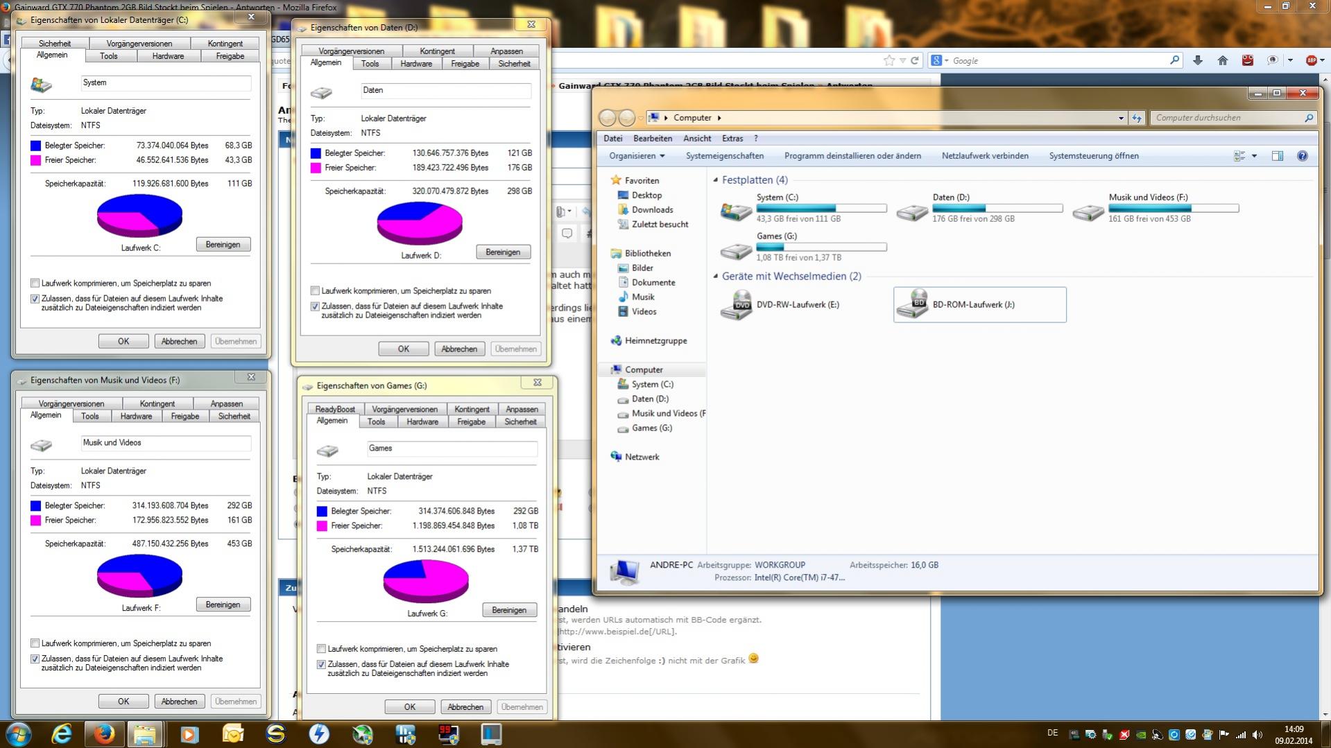

Mir fällt gerade ein, dass ich ein ähnliches Problem auch mal hatte. Bei mir war der Grund, dass ich in den Laufwerksoptionen die Laufwerkskomprimierung angeschaltet hatte (Siehe Anhang).
Man spart durch die Option etliche Gigabytes dadurch, allerdings liefen die Spiele danach trotz Installation auf SSD mikroruckliger. Vor der Setzung wirkte Payday 2 z.B. wie aus einem Guss. Nach der Komprimierung gabs hin und wieder Mikroruckler (Auch nach mehreren Neustarts)

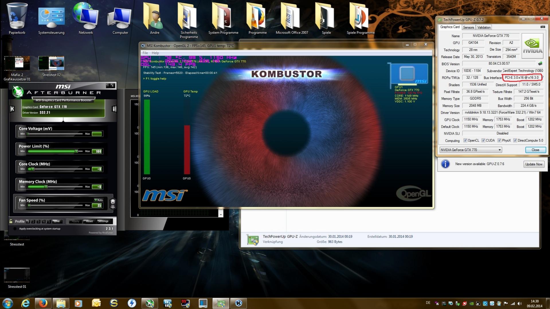

Schalte mal den PCI-Express Slot des Mainboardes im BIOS auf "Gen 2" und schau mal.

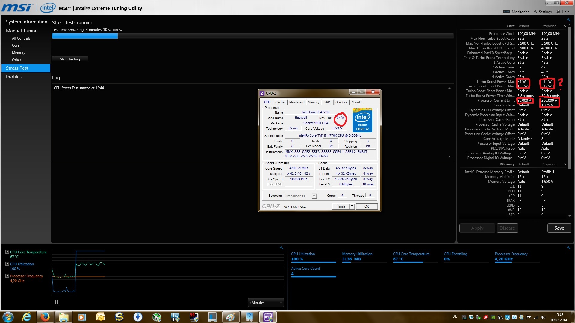

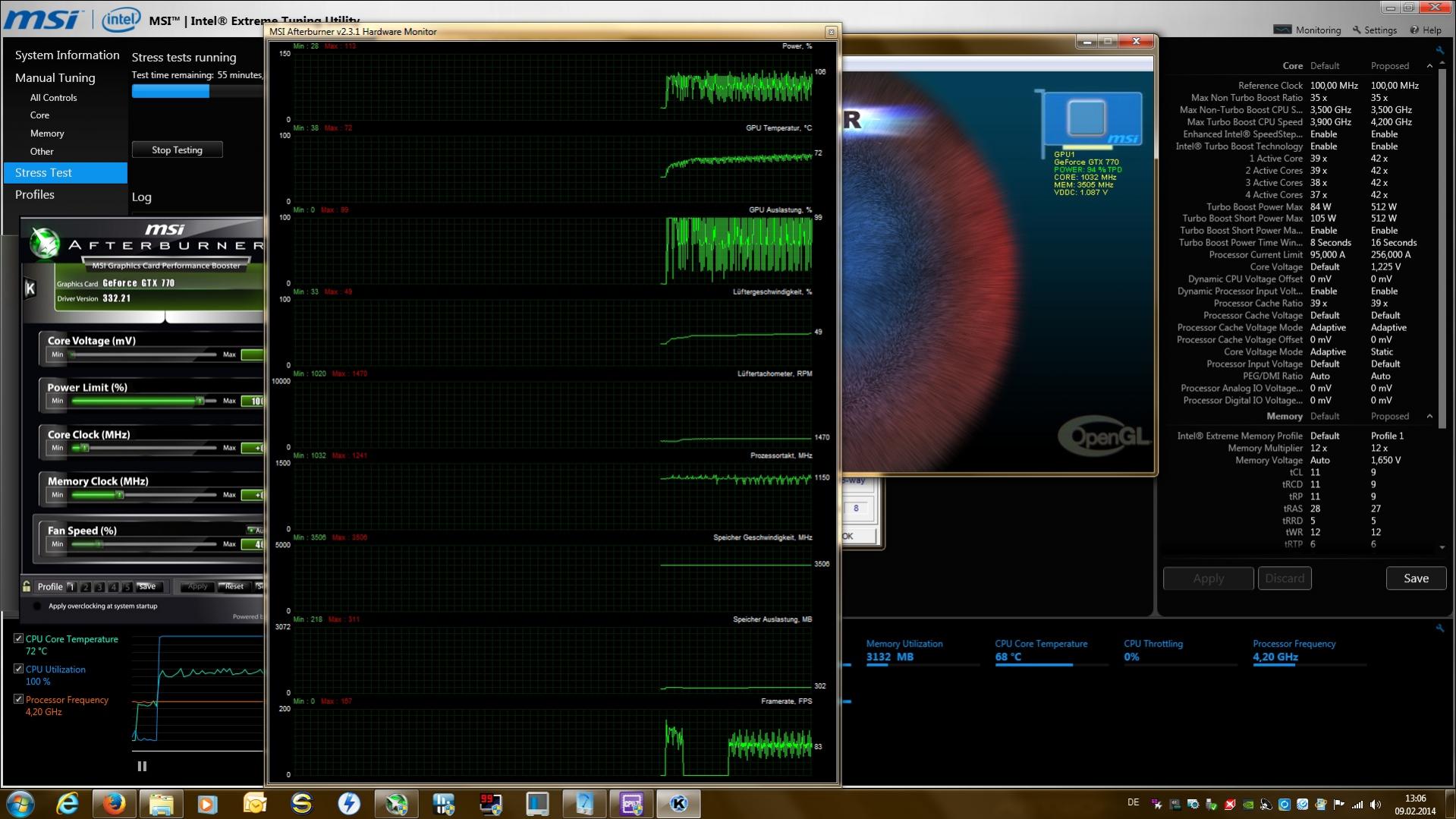

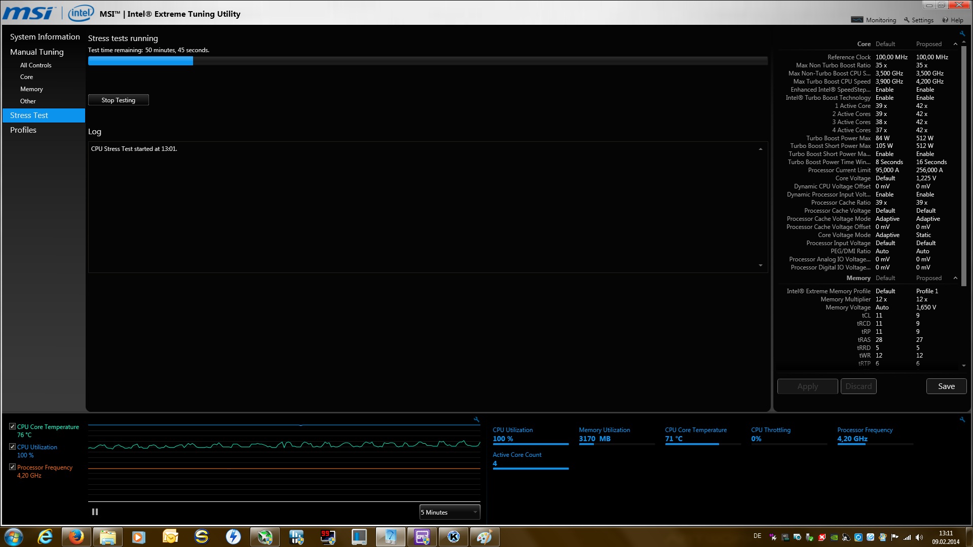

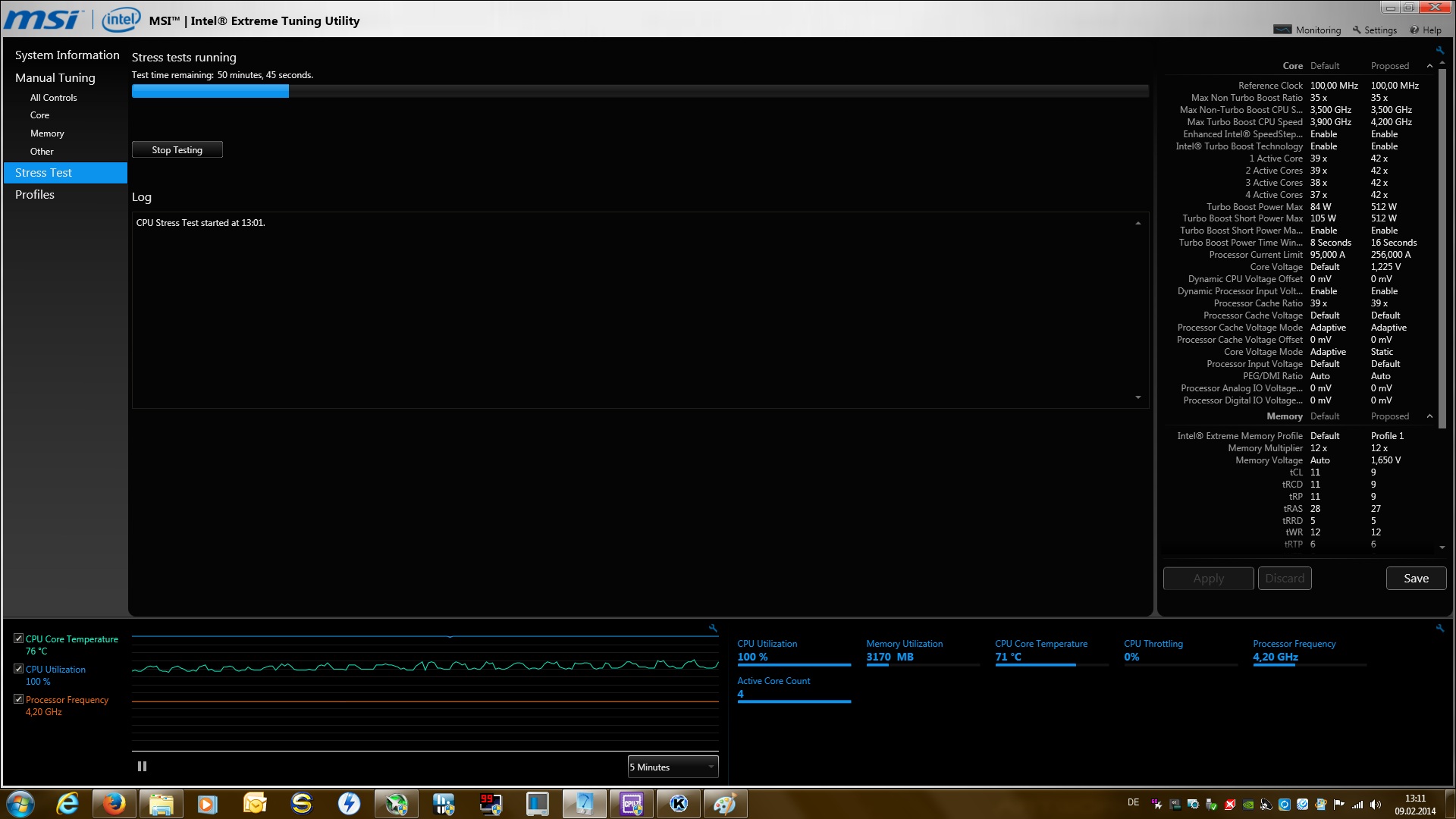

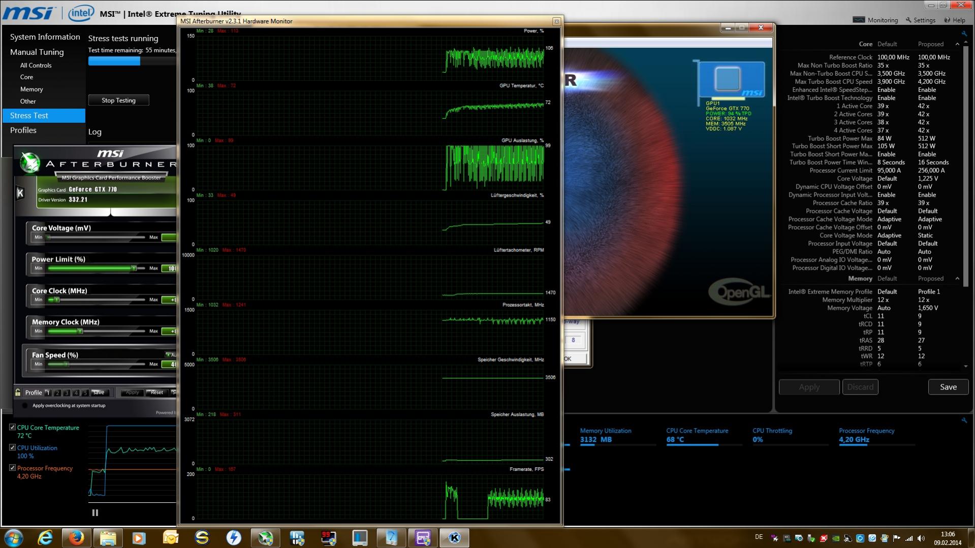

Also Temperatur Probleme würde ich nicht sagen beiderseits nicht obwohl der i7 4770 K dank Haswell bei einigen ja richtige probleme bereitet mit der Temperatur aber meiner liegt zwischen 70 und 75 °C mit stress test dafür wenn ich stresstest für graka laufen lasse ist die sehr am schwanken und die CPU Konstant. Nur liegt das jetzt daran, weil ich jetzt beides am laufen habe? Muss man beides einzelnt laufen lassen ?
Edit01:
Ich habe den CPU Stress Test beendet und nur von der graka laufen lassen. Ist Konstant würde ich sagen.
aber ist das jetzt weil die CPU so stark belastet ist oder bekomme ich für beide kommponenten auf voll last zu wenig Leistung vom Netzteil ? =O
Edit02:

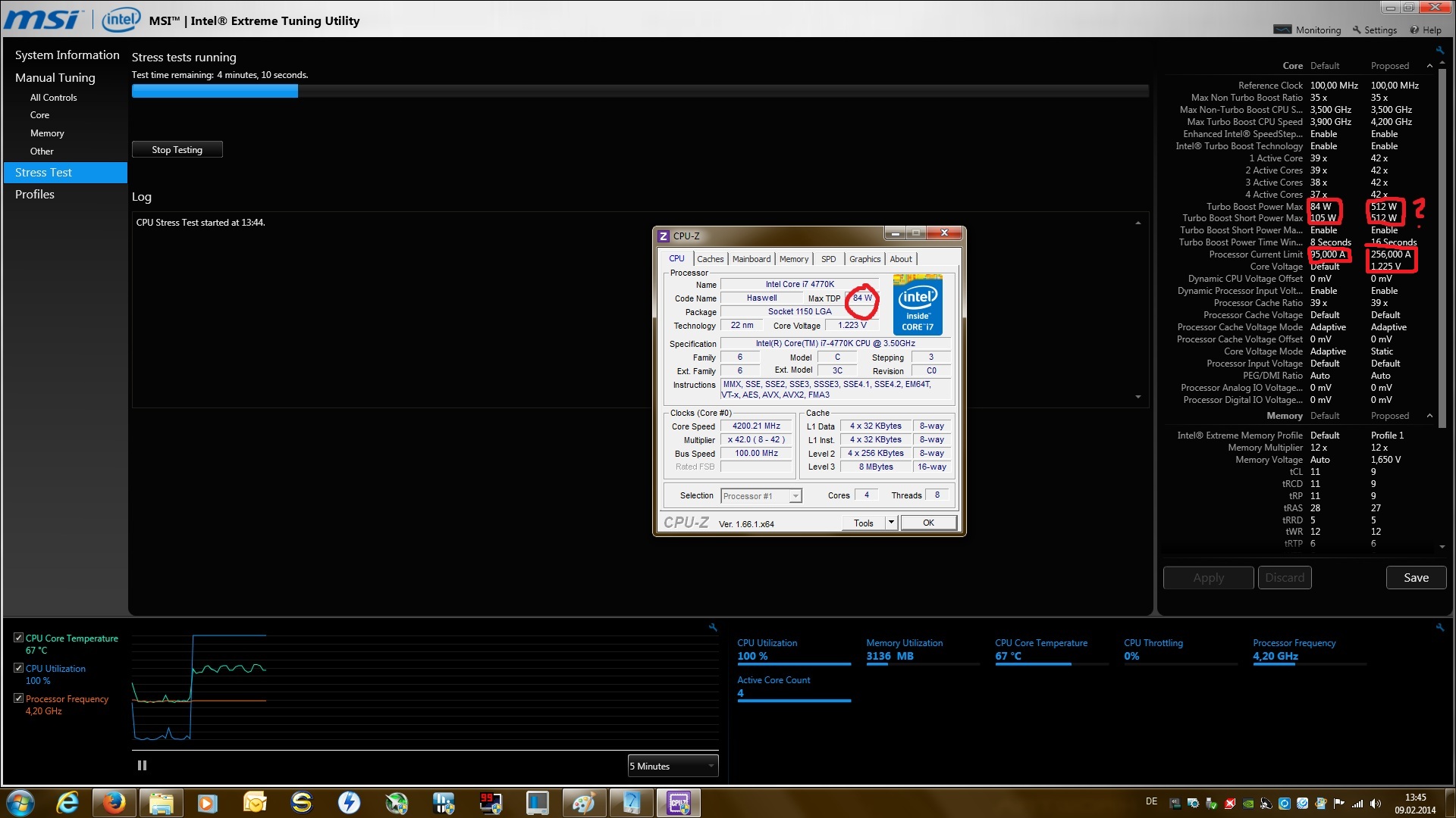

Was mir aufgefallen ist MSI(TM) Intel(R) Extreme Tuning Utility zeigt mir werte an, die ich nicht glauben kann.
512 Watt soll der bei turbo boost sich reinziehen ? Vorher nur 84 Watt ? Ist das Tatsache oder nen Fehler ?
CPU-Z zeigt mir Konstant 84 Watt an was stimmt den nun ?

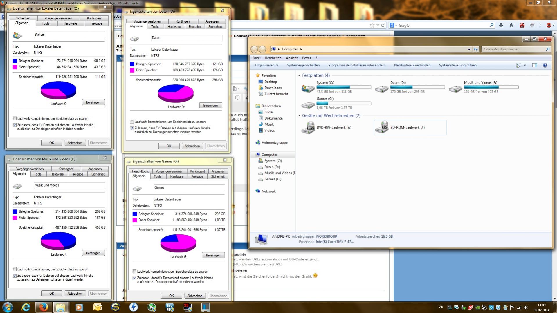

Ich kann auf grund von 120 GB keine spiele auf der SSD installieren. und Laufwerkskomprierung war bei mir noch nie eingeschaltet. Habe ein Bild dafür in Anhang gestellt.Aber habe auch gelesen das es da keine probleme geben soll wenn das system auf der ssd (sata 3) und die spiele auf der anderen (Sata 3 ) Platte ist oder ist das das Problem ?
Der Zeit steht er im Bios auf auto das heißt doch der nimmt sich was er brauch egal ob gen 2 oder 3. Oder sehe ich das falsch ?
Wenn er weis was er will ? Er weis aber nicht was an der Graka funktionieren will , egal ob da 3.0 drauf steht oder nicht.
gar nix, du untertaktest den PCIe BUS um (vermeintliche) Fehler zwischen Grafikkarte und dem Mainboard abzustellen.
Aber das mainboard kann doch pci 3.0 und die Graka auch wenn ich das board dann das board auf pci 2.0 setze dann habe ich doch leistungsverlust bzw. die grafikkarte kommt dann im notfall nicht mehr auf volle leistung oder sehe ich das falsch ?
Kannst wieder auf 3.0 zurückschalten, manches Male hat es auch geholfen 3.0 direkt einzustellen und funktionierte dann auch, ein Fehler in der AUTO Funktion von bestimmten Mainboards, finde aber den Thread nicht mehr.

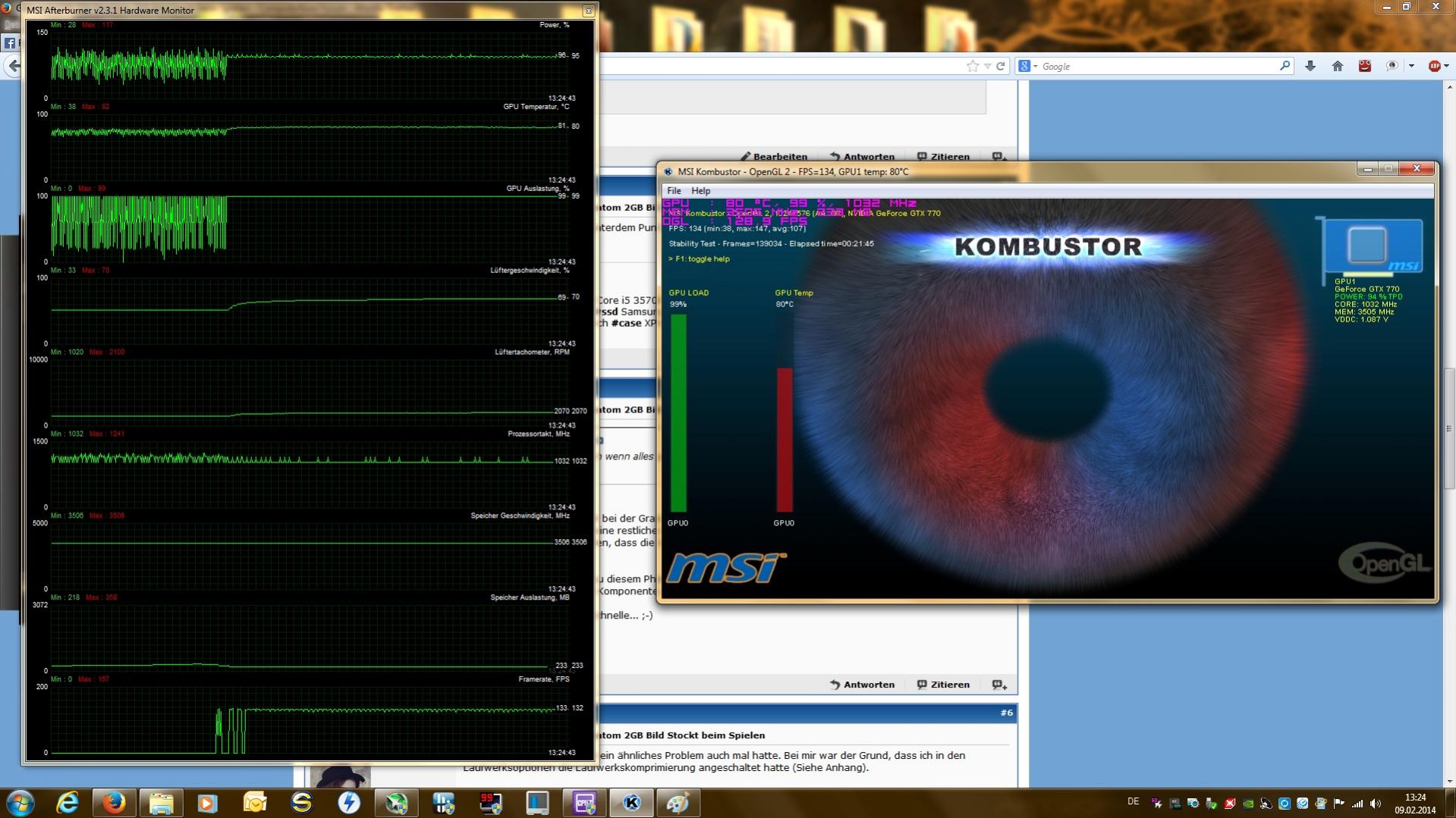

@ emeraldmine
ich habe auf gen 2 getestet aber es ist trotzdem noch da aber es ist weniger geworden. Was aber nichts heißen muss =/

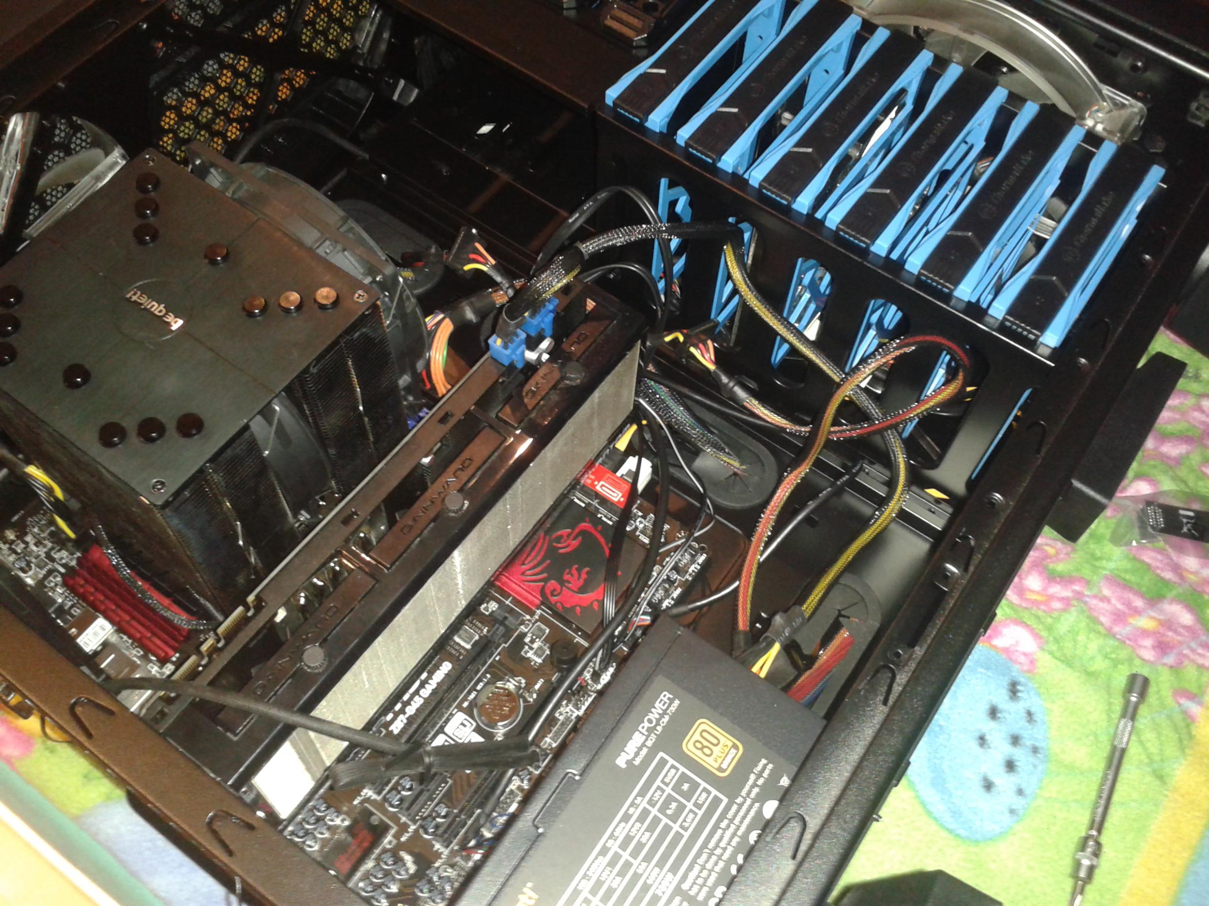

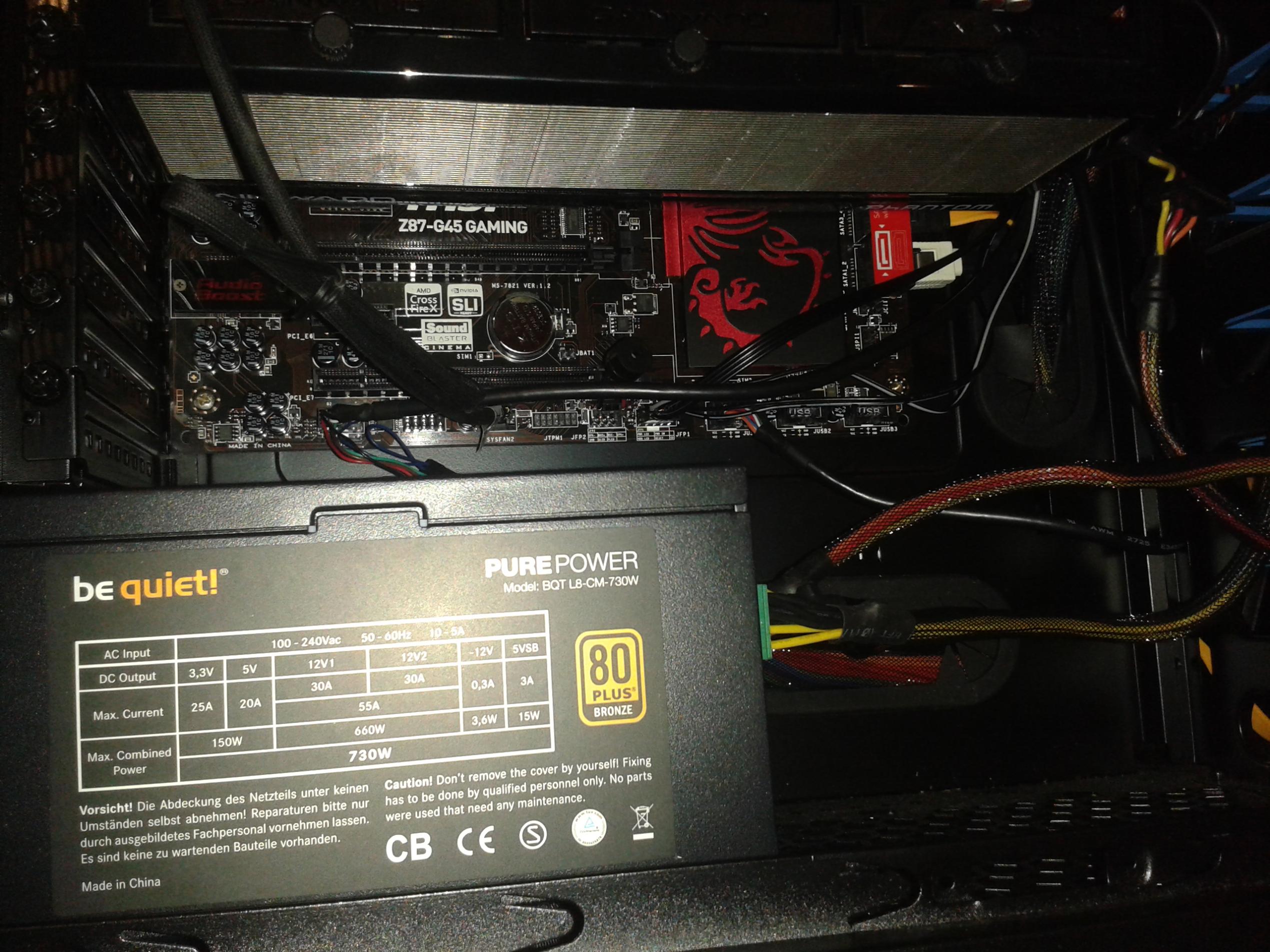

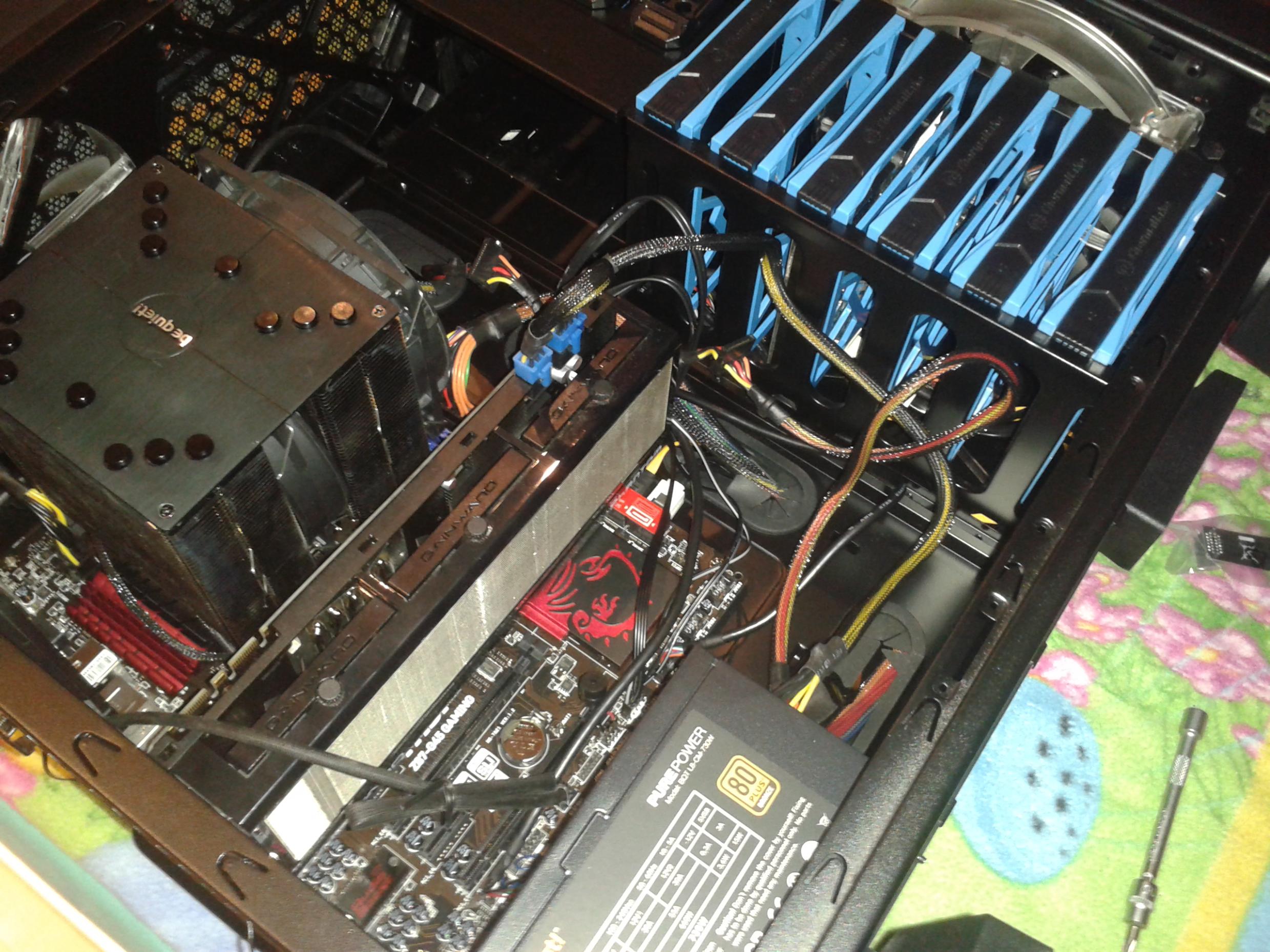

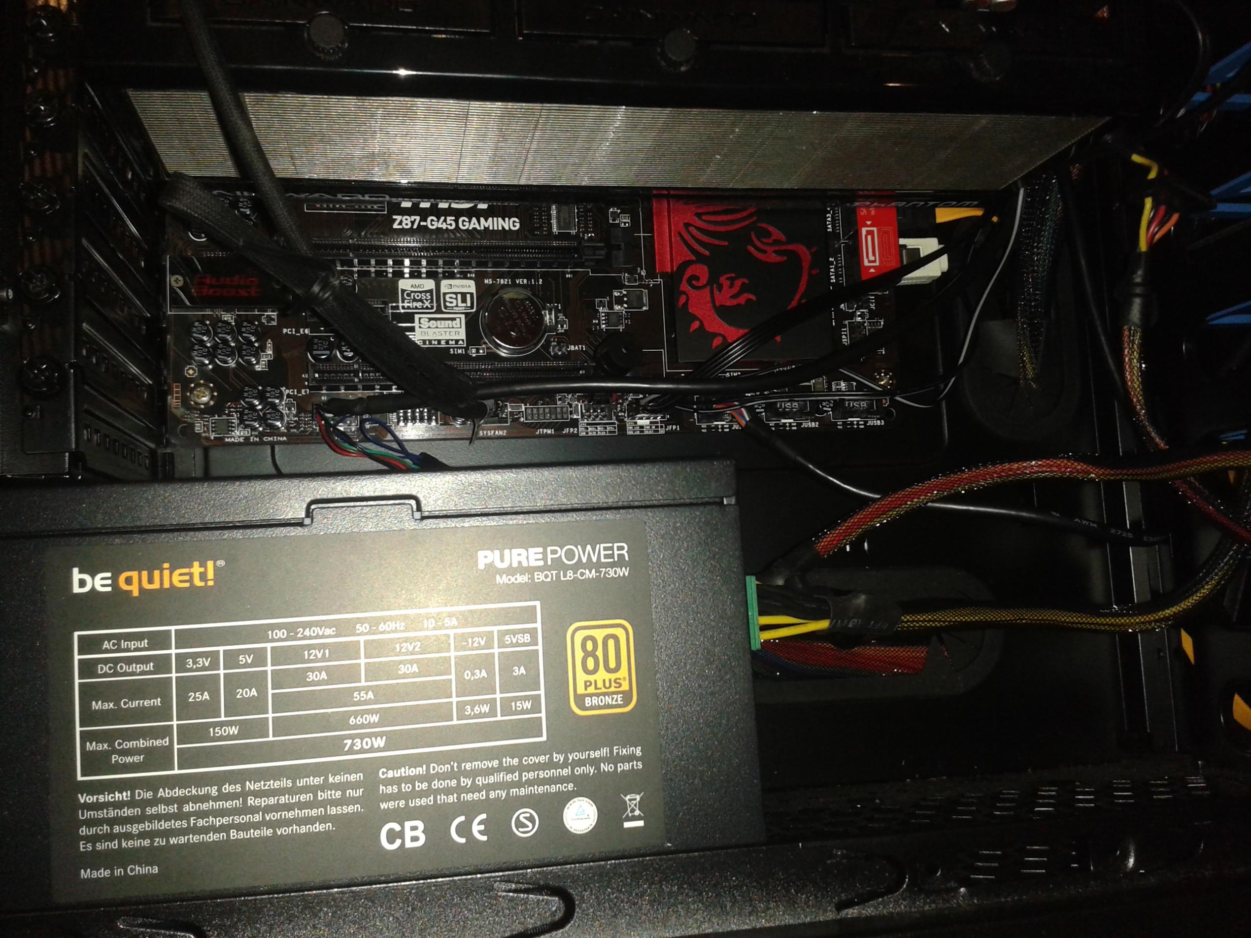

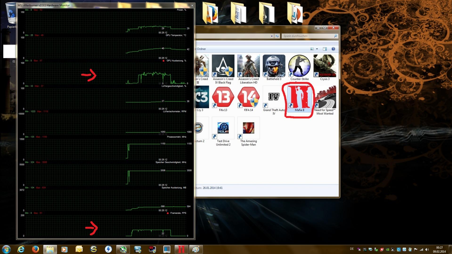

Jetzt mal eine andere frage wie viel ampere zieht sich die Phantom? reichen da 30 A ? Weil vom Netzteil geht ein Kabel zur Graka mit einem zweig auf den anderen steck Kontakt sprich 8Pin und 6 Pin sind über ein Kabel zur graka reicht das den ? :eek:
Zum Bild das ist noch das Board wo ich das MSI Z87 G45 Gaming verbaut hatte ;)
