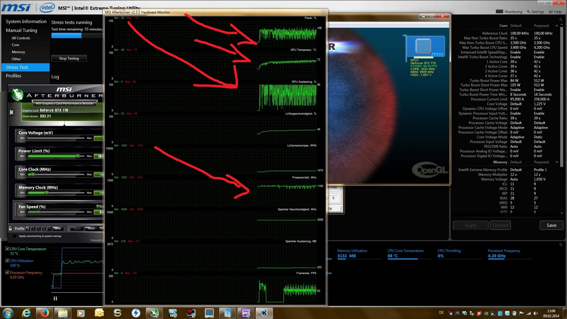

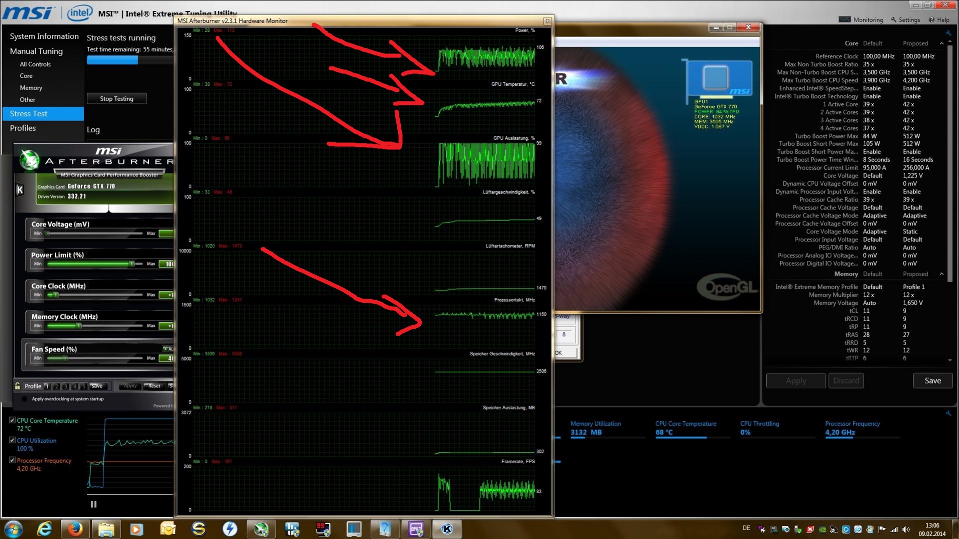

Also irgend etwas stimmt mit der Grafikkarte nicht. Ich hab mir mal das 1. Bild von deinem Anhang angeschaut und diese massiven Zacken:
Ich habe ja schon einiges gesehen, aber das ist definitiv nicht normal. Ich würde mal probieren dein Powerlimit auf das Maximum zu stellen, auch wenn es fragwürdig erscheint das der Eurotruck Simulator jemals das Powerlimit erreichen würde ;D
Das war aber CPU stress test + GPU Stress Test und da hatte ich ja schon gefragt ob das normal ist ob man beide programme nicht zusammen laufen lassen darf ? Hatte aber leider keiner darauf geantwortet also dachte ich das wäre in ordnung also das man jeweils nur GPU Stress Test oder CPU Stress Test machen darf /soll.

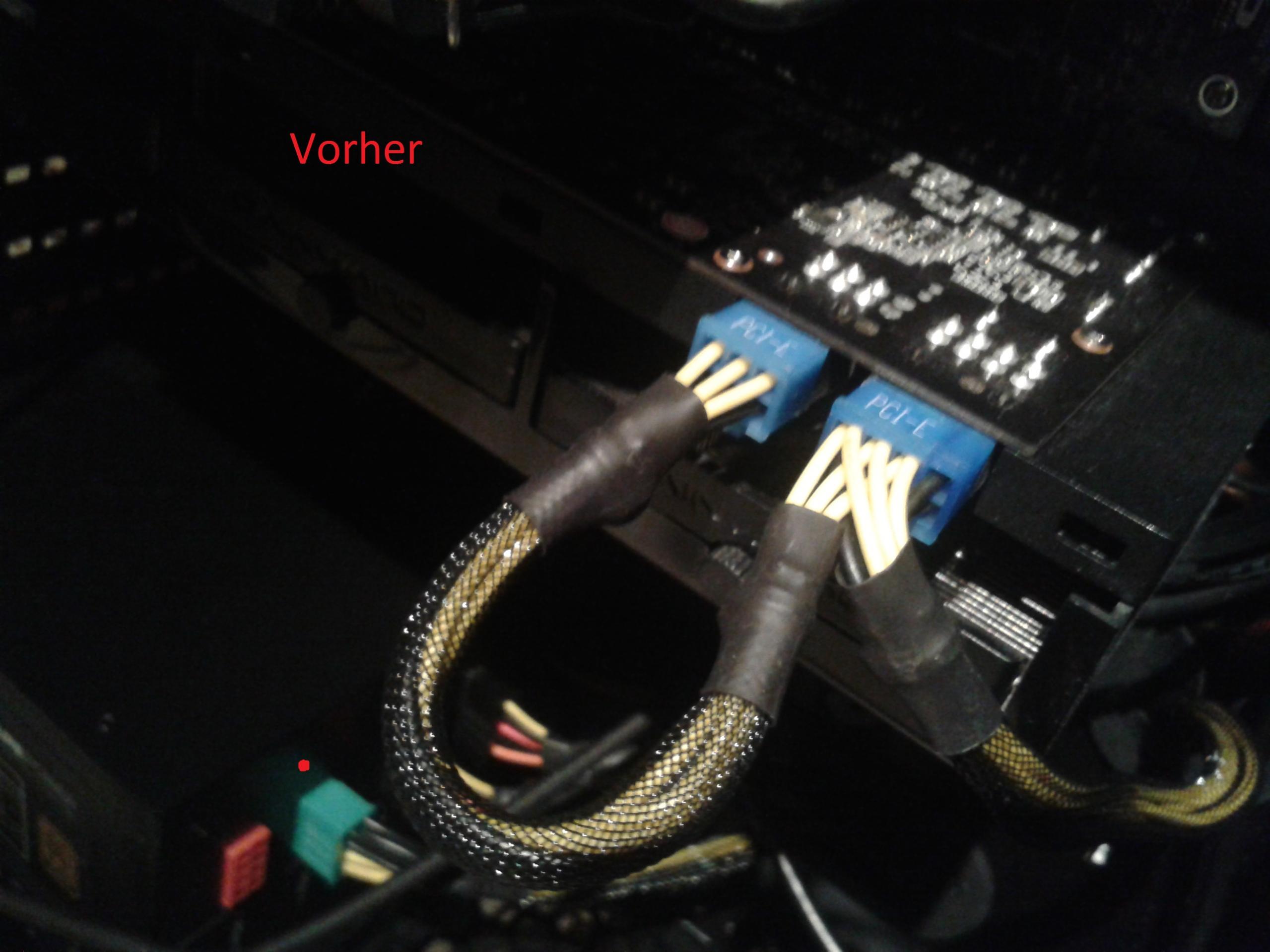

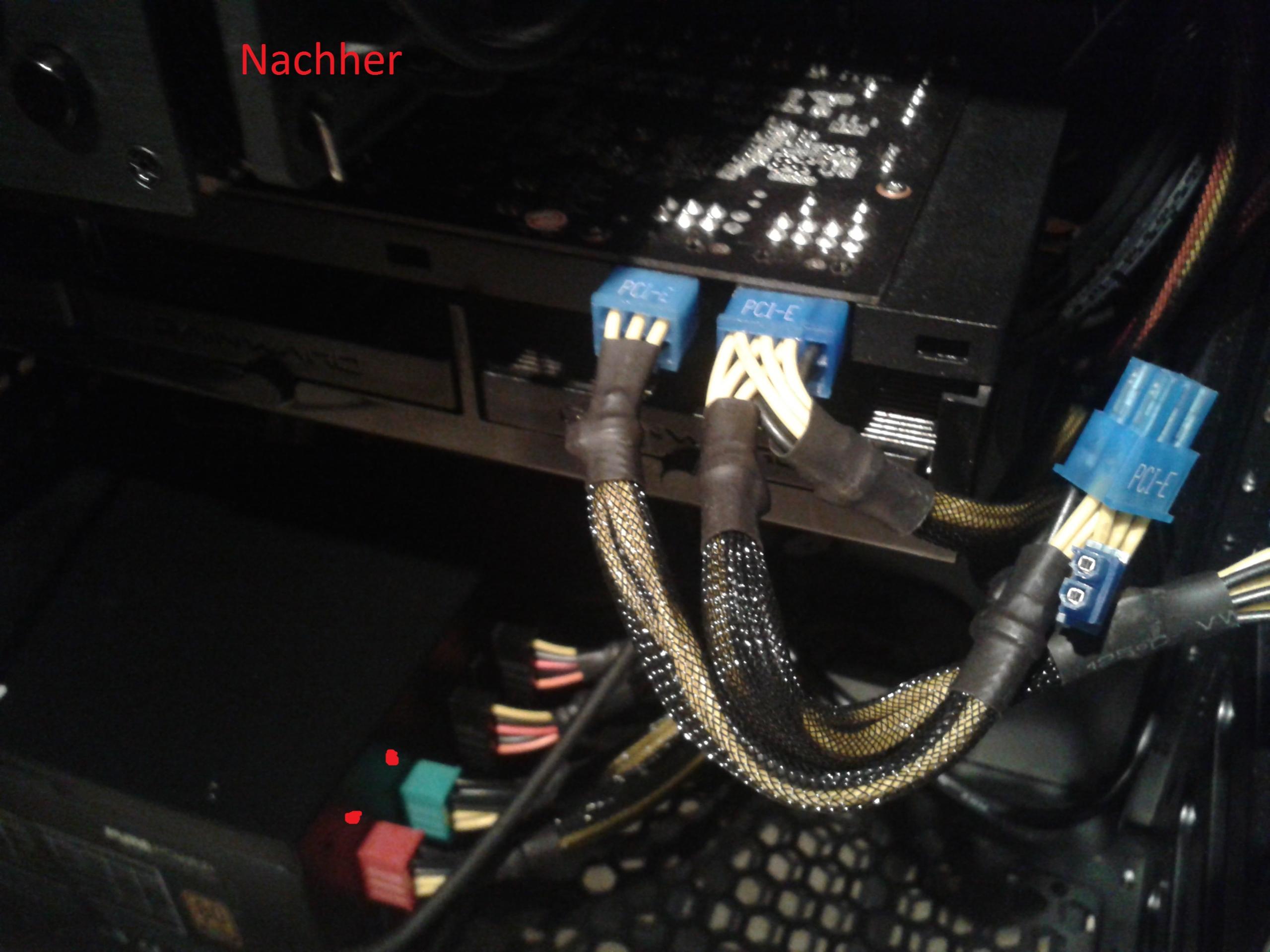

Wie jetzt? Hast du nicht beide Anschlüsse mit Strom befüllt? o.Ö
Von der Graka ja vom Netzteil nein ;/
Dennoch ein Ansatz & schließe mal testweise deine Graka über beide Rails an.
Bitte erkläre mir das genauer was sind rails ? Sorry ^^

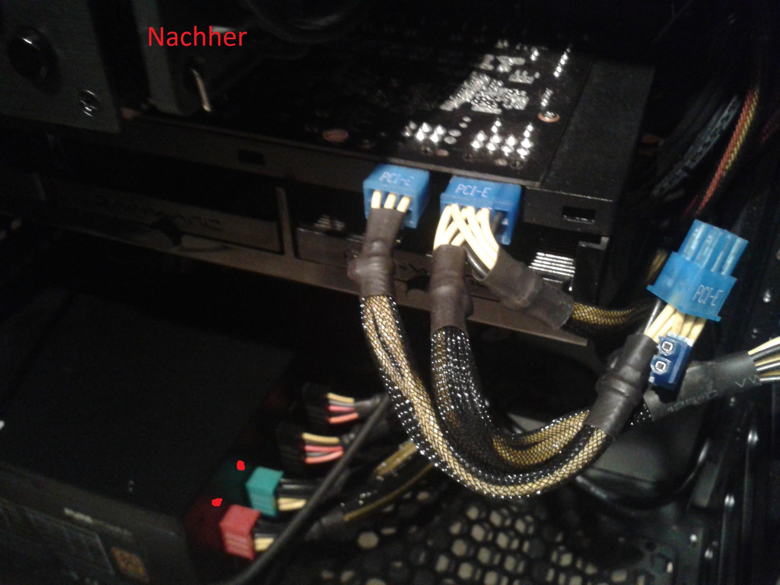

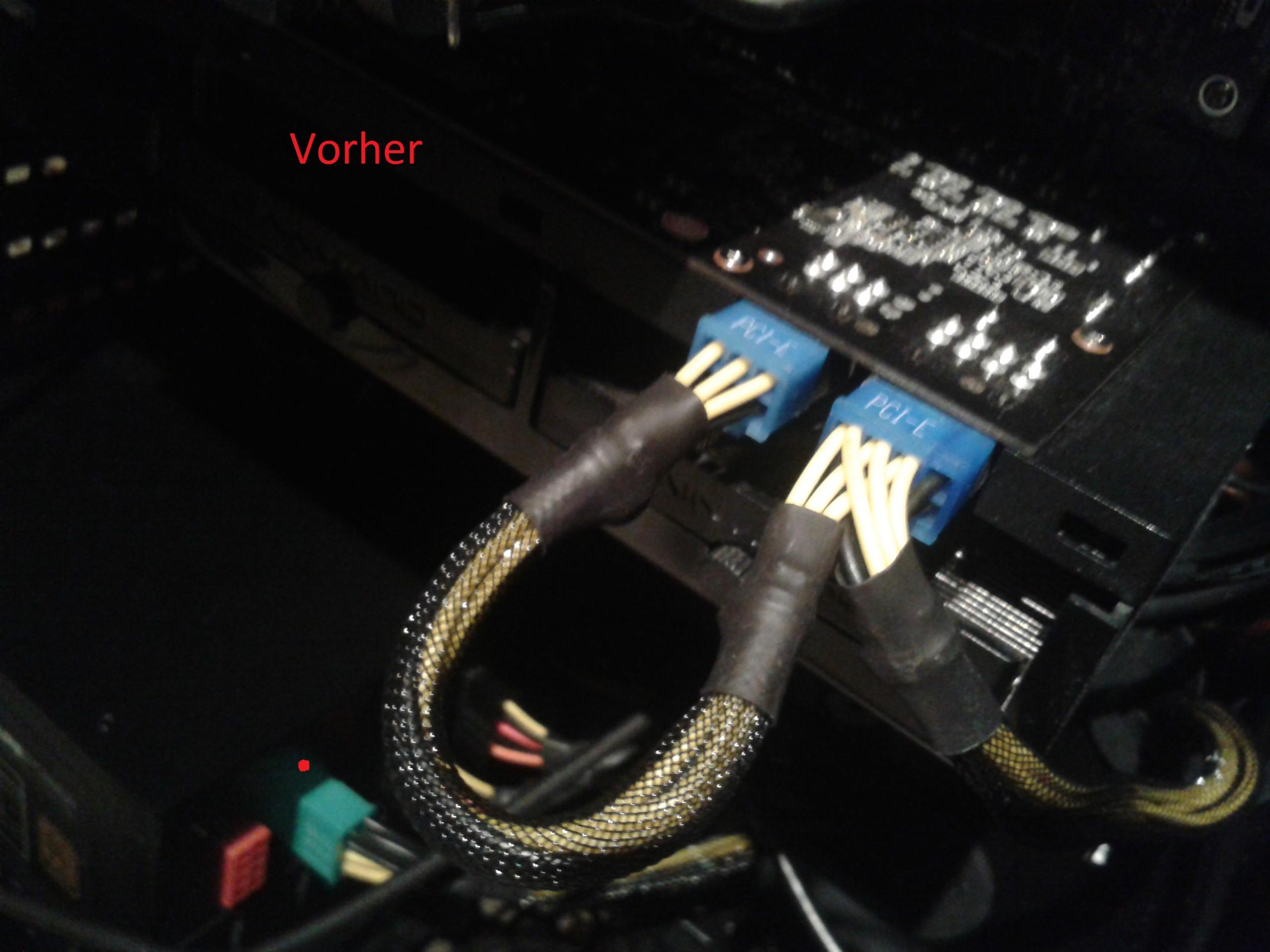

Das sind die 12V-Schienen von deinem NT (Netzteil), speziell für die GPU & dein NT bietet zwei separate davon.
Entspricht einem Combined-Wert von ~660W. Siehe dazu auch deinen Post#20/ zweites Bildchen.^^
Sorry ich wusste immer das die graka viel Leistung frisst aber ich dachte immer das ein strang für eine Graka ist.
Beim alten system hatte ich das auch als erst so gemacht wie es eigentlich sein sollte also mit zwei stränge aber mir war nicht bewusst das 30 A nicht ausreichen für so eine Graka und als mein neues System verbaut worden ist. Dachte ich der kommt mit 30 A aus und habe weniger Kabel gedöns im Rechner was mir bis vorhin nicht bewusst war das dieses das Problem sei.
