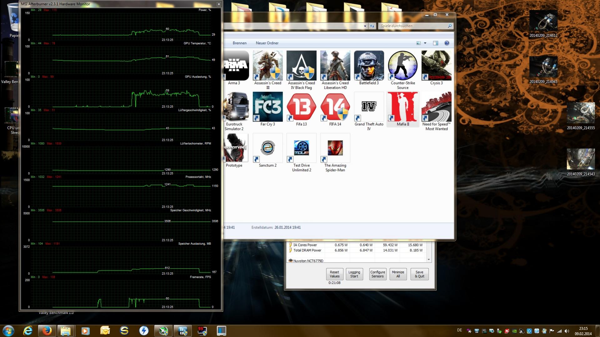

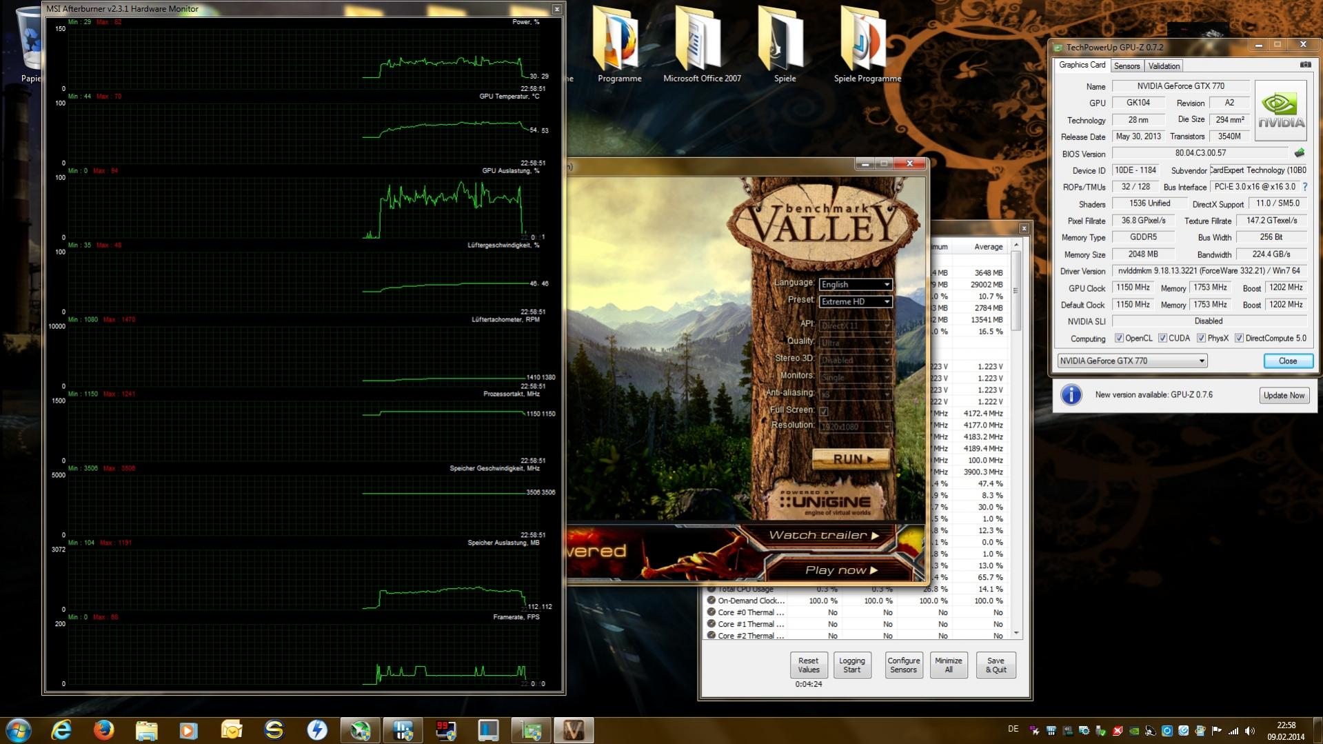

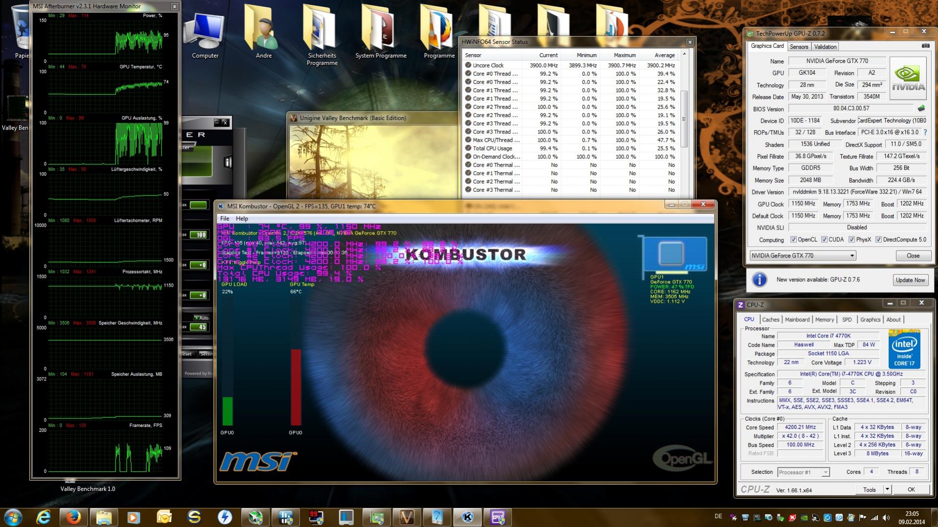

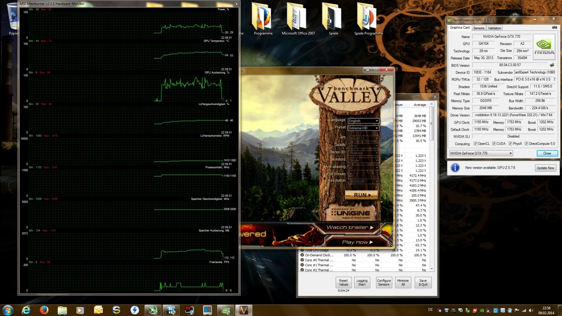

So ich habe Valley Benchmark 1.0 geteste zu erst. Und konnte weder Probleme noch stocken feststellen.

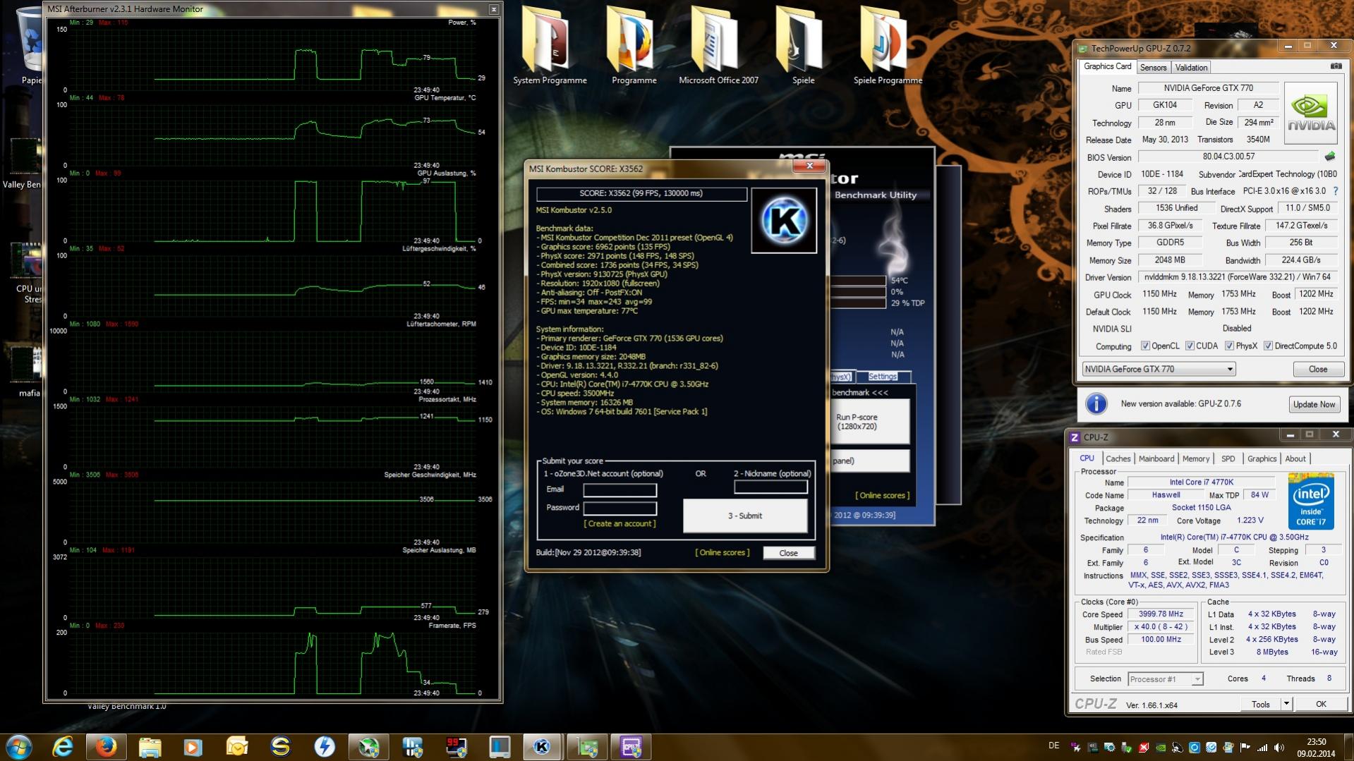

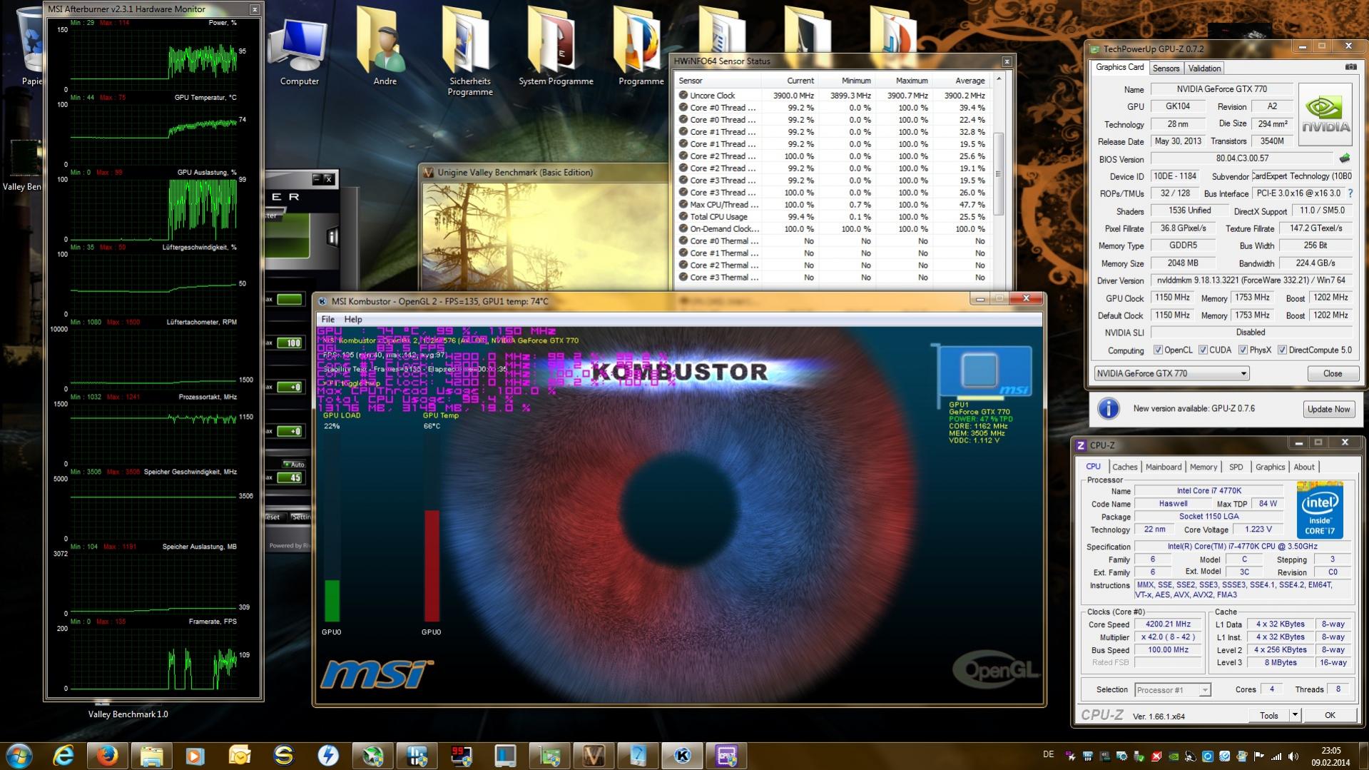

Dann habe ich ein GPU und CPU stress Test gleichzeitig gemacht gleich problem wie vorher großezacken.

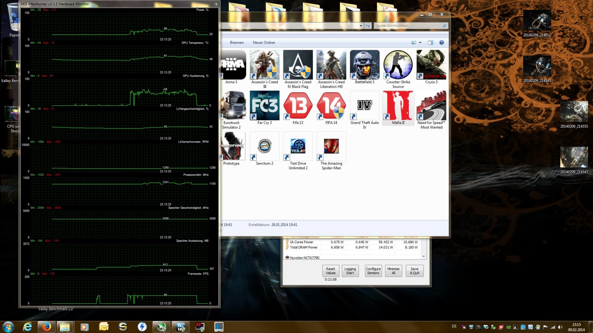

Dann habe ich mafia getest hat nur einmal gestockt das war ziehmlich am anfang.

Ist das den normal wenn MSI Kombuster (Graka StressTrest) und MSI(TM) Intel(R) Extreme Tuning Utility (CPU StressTest)
beide parallel laufen das ich so zickzack werte habe ?

Also wenn es unter Unigine Valley normal lief, dann würde ich sagen ab zum Truck Simulator ;)
PS: Das es in Mafia 2 ab und zu zu Rucklern kommt ist fast normal. Das Spiel lief bei mir egal ob niedrig oder hoch immer mit kleinen Mikrorucklern. Battlefield 3 auf Ultra + 4xMSAA lief dagegen einwandfrei. Und ich weiß nicht bis heute warum :freak:
Ok das wusste ich nicht das bei Mafia das so muss, das war mir in der Vergangenheit bei meinem alten Rechner nie aufgefallen bzw. vllt. habe ich seit meinem neuen Rechner verstärkt auf die kleinsten einzelheiten geachtet, weil man teures Geld investiert hat xD

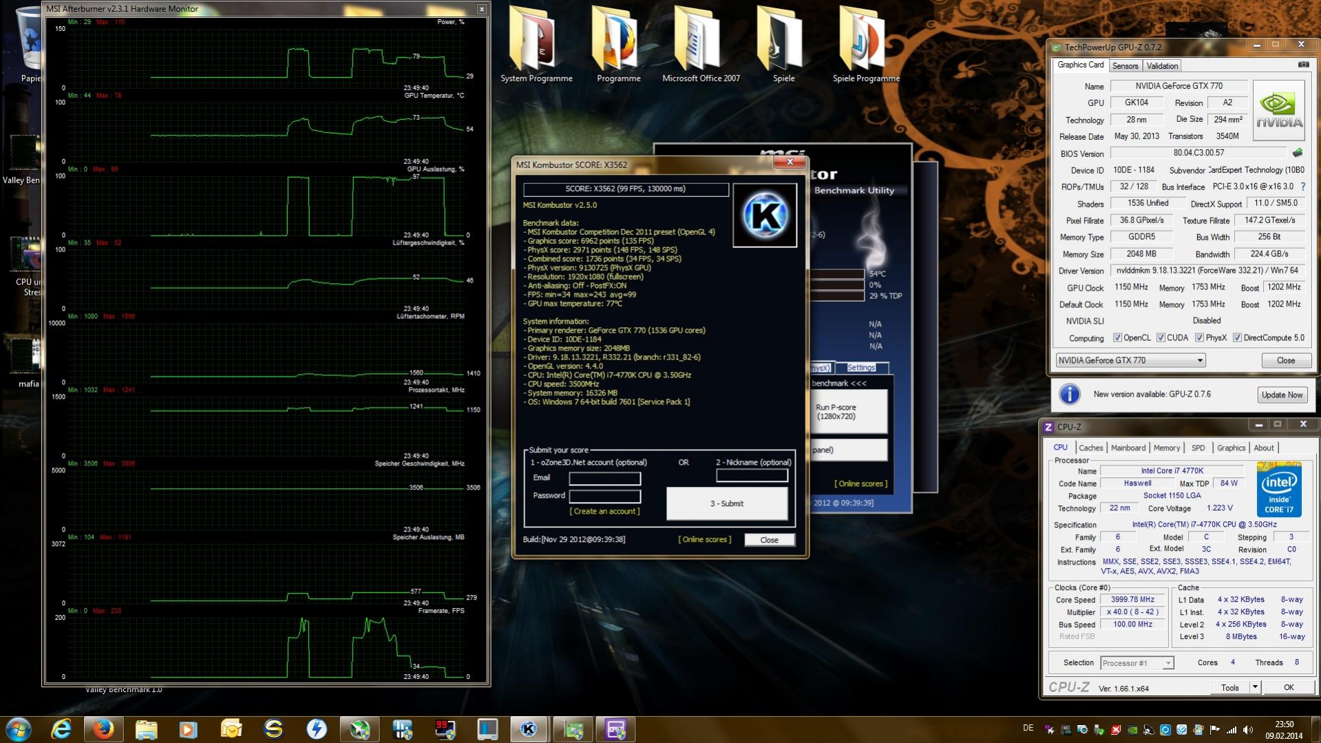

Habe Kombuster allein laufen lassen mit physx und läuft auch stabil.

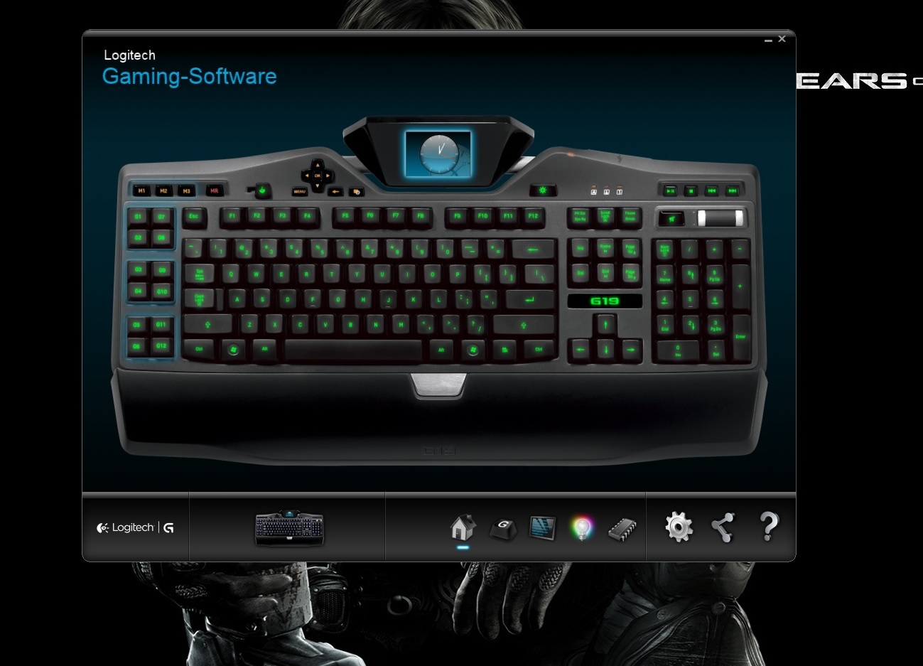

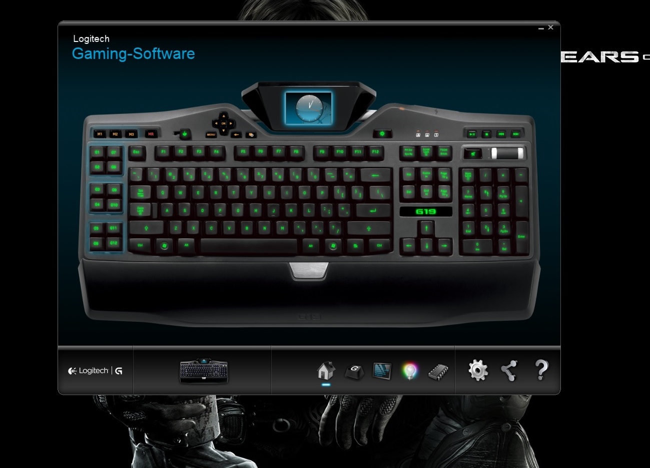

Hast du als Tastatur eine Logitech G15,G19 oder G510 ? Weil die Software hat bei einigen Leuten auch Probleme gemacht,so wie ich das auf deinem Screenshot gesehen habe hast du noch eine ältere Version der Software installiert,ich würde die mal auf Logitech Gaming Software v.8.51.5_x64 aktualisieren.Aber vorher würde ich einmal ohne die Software Testen.
mfg
Ja es ist eine G19 von Logitech angeschlossen =O
Die Software der Tastatur soll das verursachen ... ? Oha aber ich bin mit der Software immer auf den neusten Stand. Zur Zeit
Version 3.06.109 08/03/2010 der findet aber auch keine neuere mehr ?
Wo kriege ich den Logitech Gaming Software v.8.51.5_x64 her ? Bei Logitech selber auch unter der Kategorie Gaming Tastatur G19 oder wo ? Und das soll helfen ?
Hallo,das könnte die Software seinen muß aber nicht,ich habe halt von einigen Leuten gehört das die mit der Software ähnliche Probleme hatten.
Die 3er Version ist halt veraltet die aktuelle Version ist die 8.51.5_x64 die habe ich auch drauf,so wie auf meinem Screenshot sieht die Oberfläche aus.
Hier ist ein Link http://www.computerbild.de/download/Logitech-Gaming-Software-7450755.html
Das könnte vielleicht helfen ist aber keine Garantie.

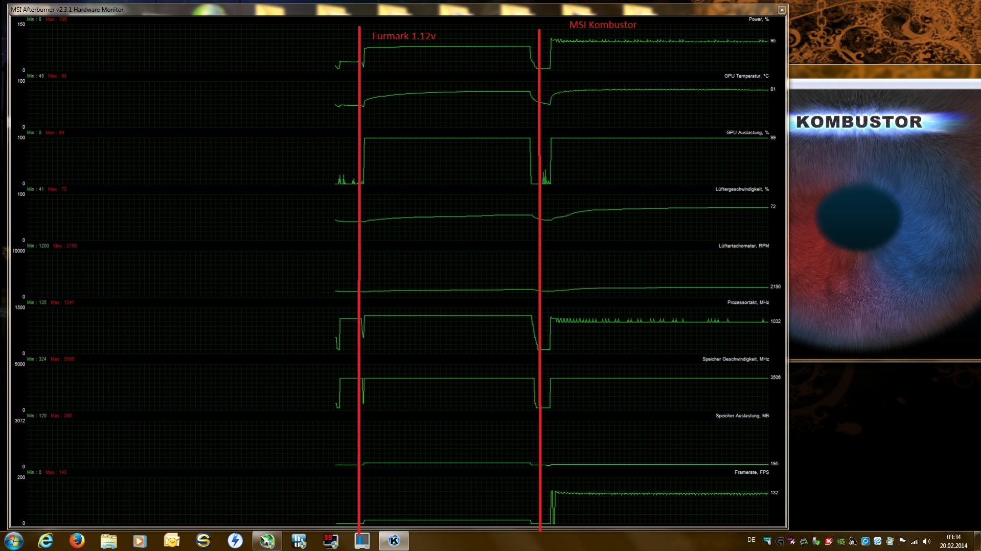

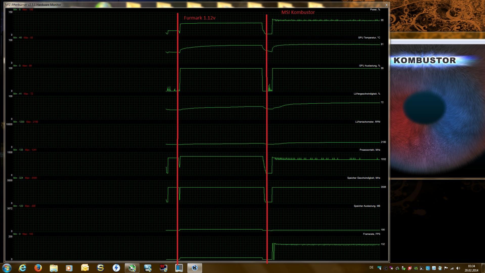

Ich kann es mir nicht erklären, grade beim zocken von Assassin´s Creed III macht es im PC 3 mal schnell klack und das Spiel war weg bzw. ich war plötzlich auf der Desktop Oberfläche aber das Spiel lief im Hintergrund weiter =O Aber der Task Manager sagte, das Spiel hätte keine Funktion mehr. =/ So Thema Grafik aussetzer. Habe ich nur bei gewissen spielen bemerkt wie Mafia 2 und Eurotrucker 2 und Furmark harkt das sehr aber bei Assassin´s Creed ist mir aufgefallen das ich sehr häufig Grafikfehler zwischen durch entdeckt aber halt nur schleichend und recht unauffällig =O also nix extremes... Liegt das am Spiel oder an der Graka? Habe mal Furmark und Kombuster für jeweils 15min laufen lassen um mal die Temps nochmal anzuschauen. Bei Furmark bleiben die lüfter sehr gelassen aber bei Kombuster drehen sieh sehr hoch und die Temps wollen auch über 80°C.
