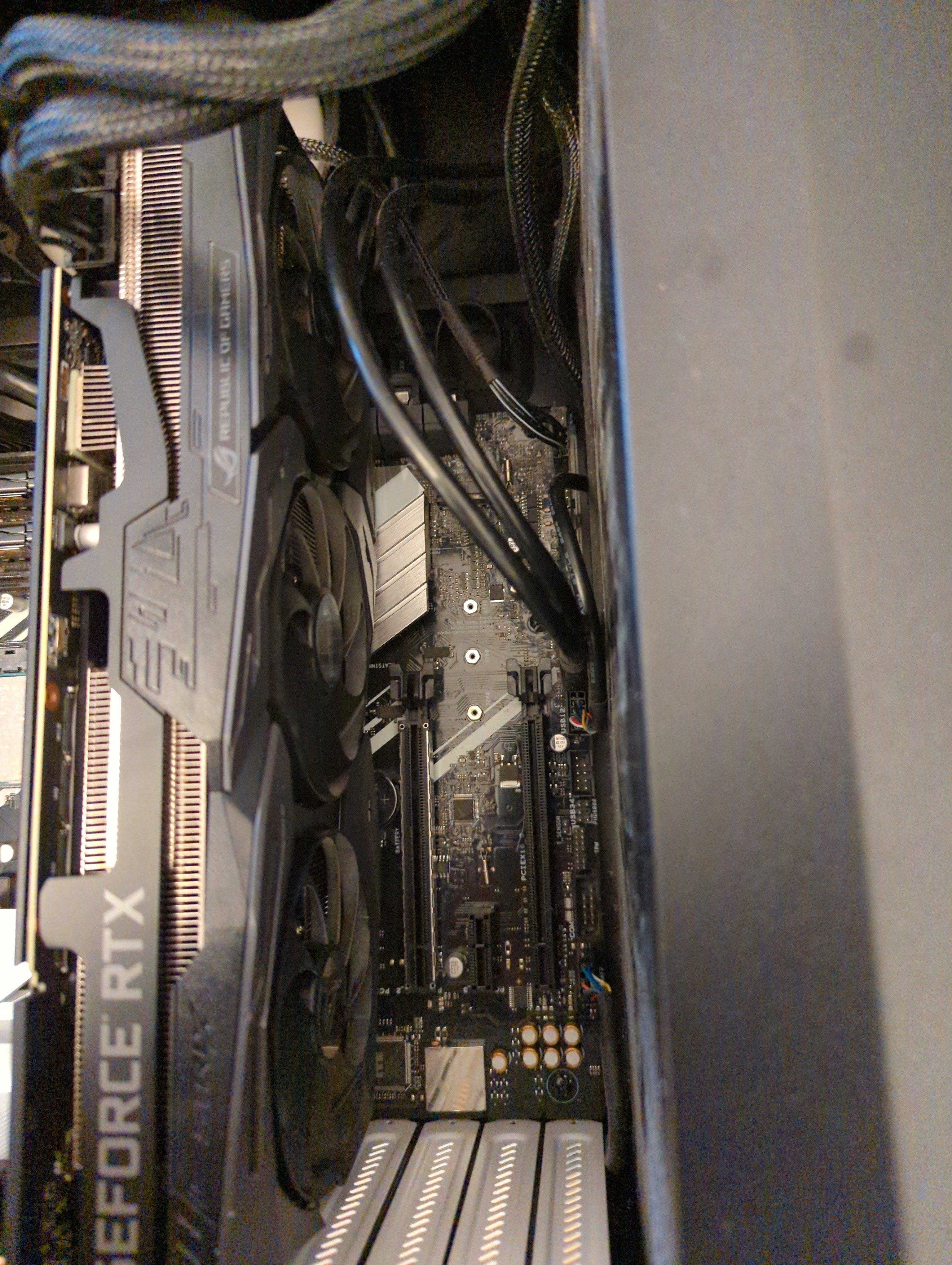

Ich wüsste nicht wo mein x470 Prime solche LED s haben sollte, aber ich schau Mal nach
Drewkev schrieb:
X470 Prime? Bist du sicher dass du nicht ein Prime X470-Pro hast?
Du hast völlig Recht, es ist ein Prime pro. Ich wusste nicht das es auch ein non pro gibt

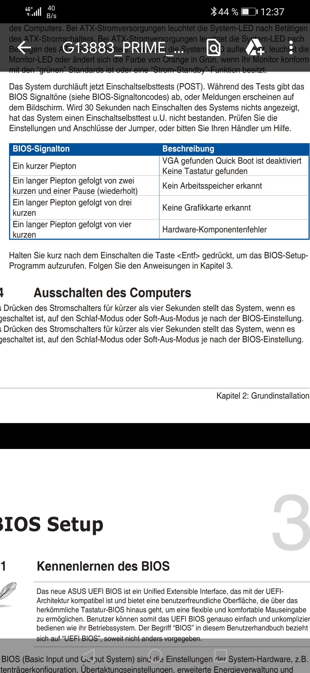

Das Board dürfte keine Debug LEDs haben. Das Ding piepst lediglich. In wie weit man ohne buzzer weiter kommt weiß ich leider nicht. Man könnte versuchen die HDD LED an den Buzzeranschluss zu stecken und dann schauen wie die blinkt.

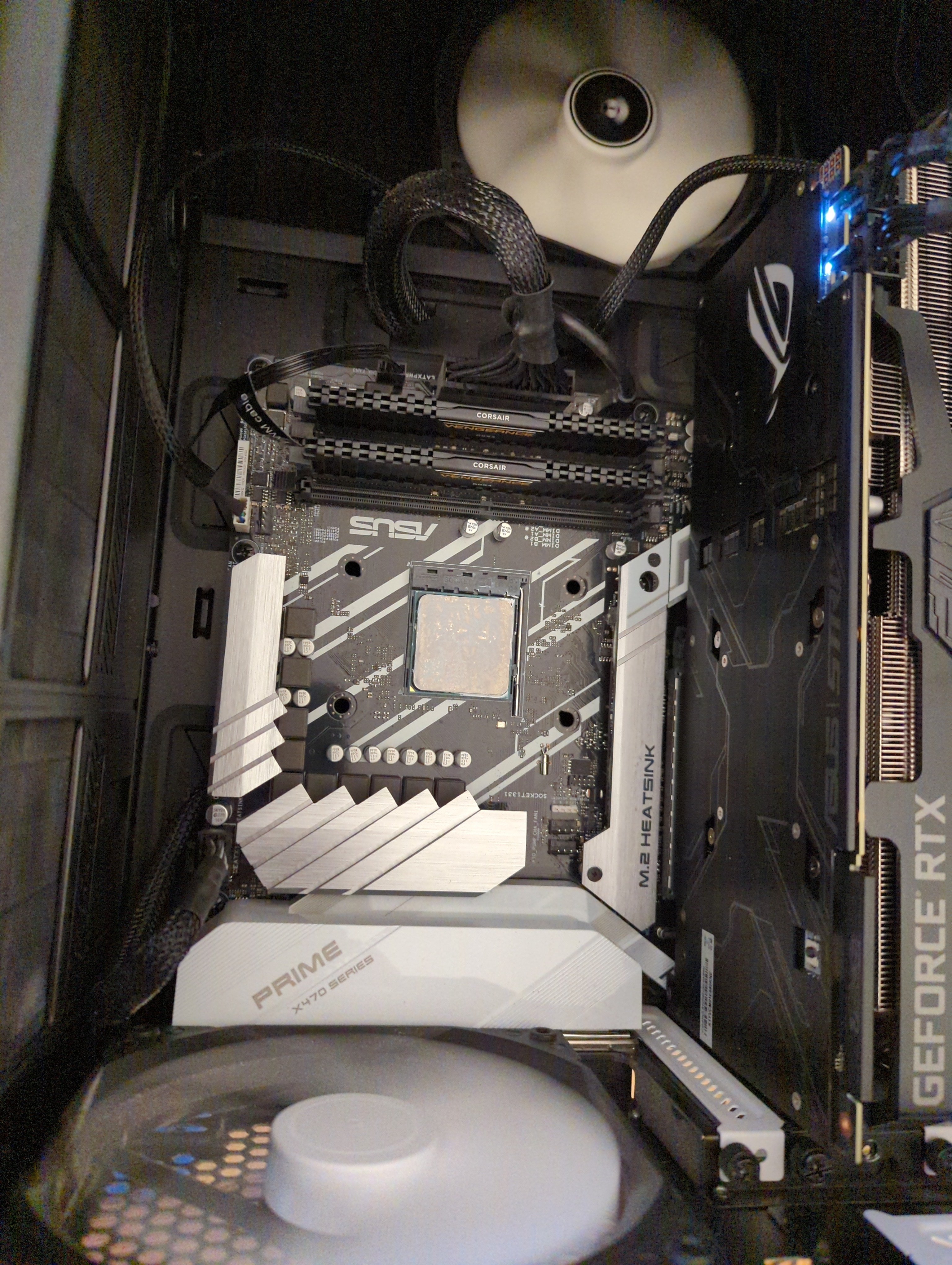

Außer den LEDS an der GPU hat da nichts geleuchtet.
Drewkev schrieb:
Gibt es nicht, deshalb die Frage. Wieso ist da kein CPU-Kühler drauf?
Weil ich vermutete, dass der Kühler bzw dessen schwimmendes Montagesystem den Fehler verursacht.
Die CPU wird die paar Sekunden Test einschalten sicher ohne Kühler überleben. CPU Fan ist am Mainboard jedoch eingesteckt.

Sooo... ich habe das Problem gefunden.
Auf Arbeit konnte ich einen Speaker aus nem alten PC ausschlachten. Und der Speaker sagt mir "RAM nicht erkannt" - warum auch immer.
