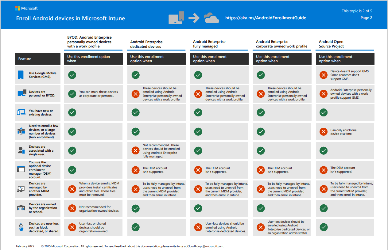

Kannst dich hier gerne einlesen:
https://learn.microsoft.com/en-us/i...damentals/deployment-guide-enrollment-android
Reaktionen: aragorn92 und gaym0r
