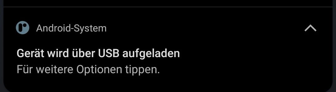

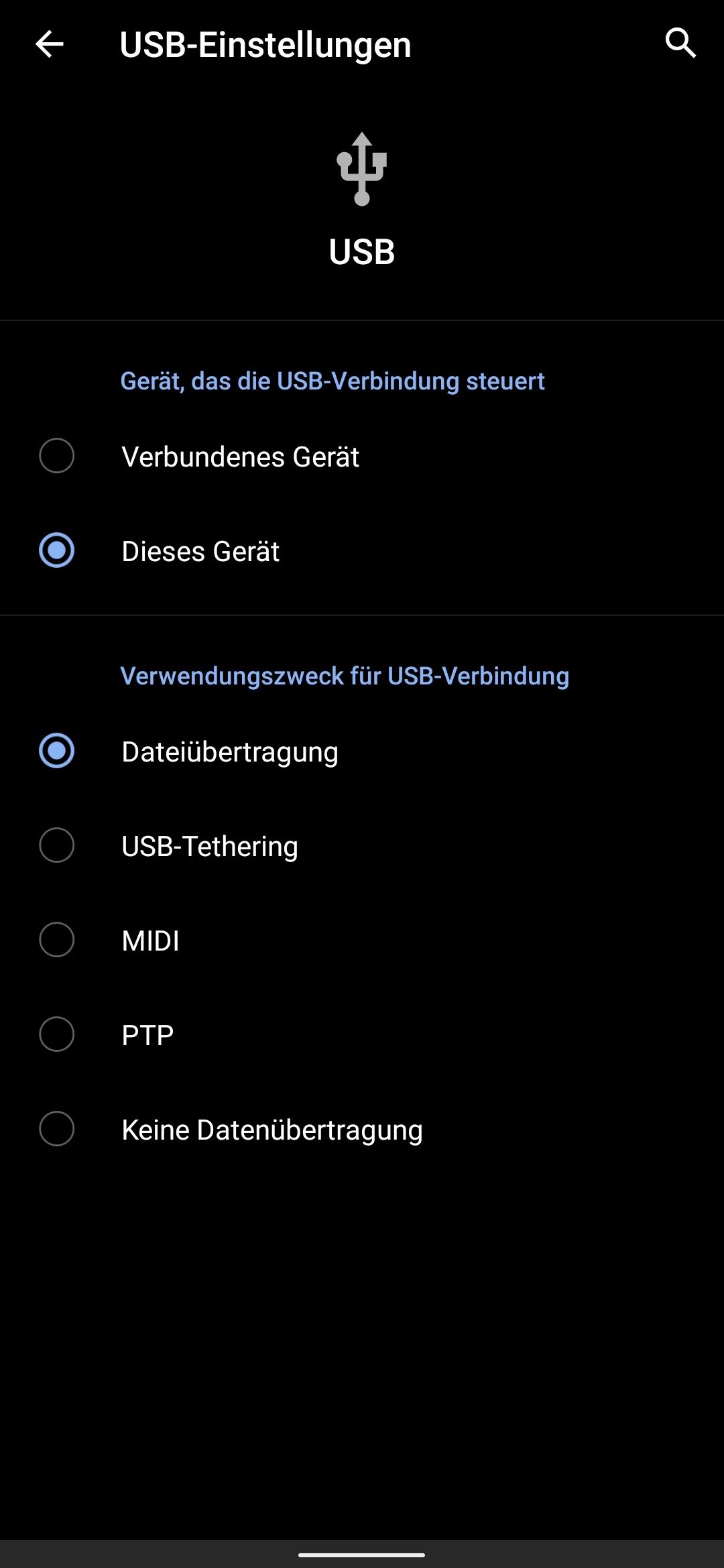

1. USB anschließen
2. Handy entsperren
3. in der Benachrichtigungsleiste nach einer Benachrichtigung suchen die irgendwas mit USB im Namen bzw. in der Beschreibung hat (siehe Screenshot im Anhang)
4. draufklicken und auf Dateiübertragung stellen (siehe 2. Screenshot im Anhang)
5. Gerät wieder sperren und Dateien übertragen :)
