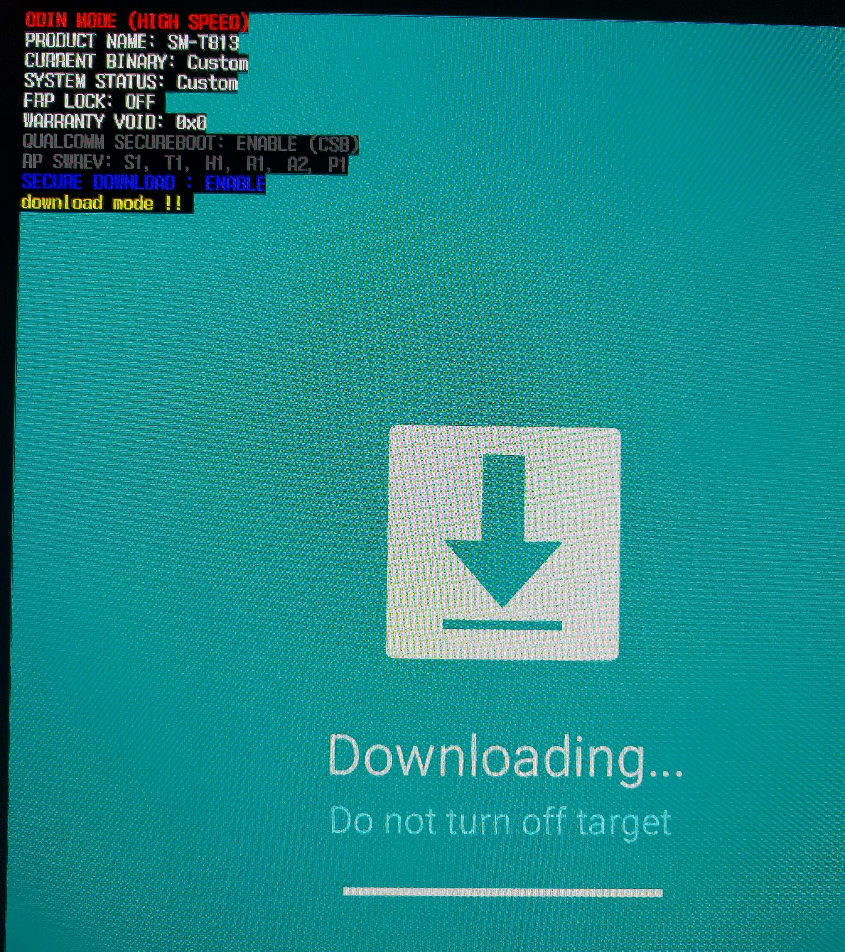

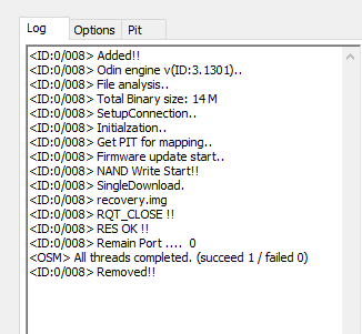

Vielleicht helfen euch ja die Screenshots weiter
Laut Odin scheint es geklappt zu haben. Hast du mal, entgegen der Anleitung, versucht zu booten und dann in die Recovery. Vielleicht hast ja glück.
