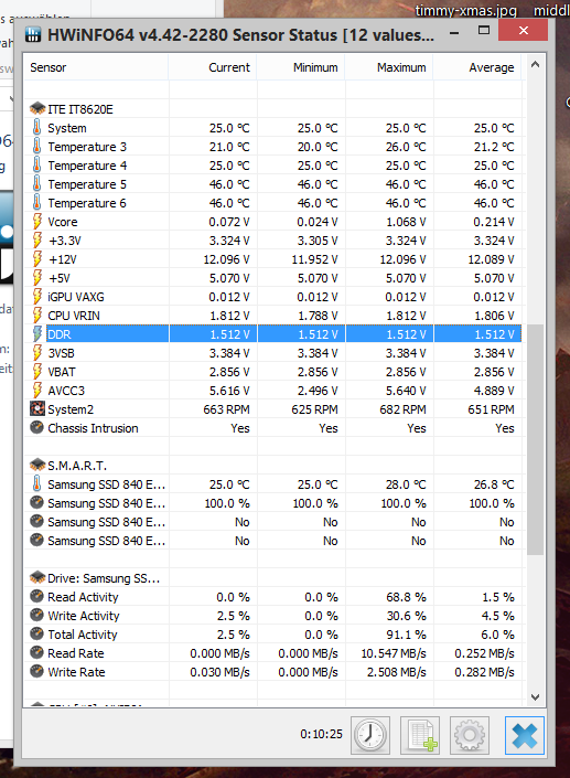

Hier ein Nachtrag der Stats aus HWiNFO:
Mein Kollege auf der Arbeit aus der IT meinte, ich solle die Spannungstoleranzen überprüfen (um Netzteil als Ursache zu identifizieren). Konnte aber nichts entdecken. Entdeckt ihr etwas?
PS: Das Datum von Windows war nach dem Hochfahren falsch (ein Tag zurück und eine Stunde zurück)
