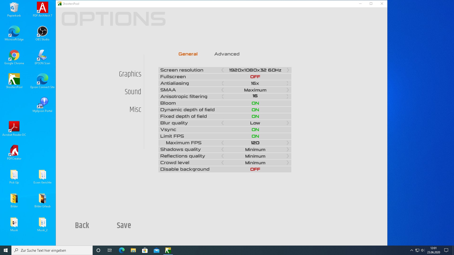

Er ist eigentlich eher für Office Anwendungen und nicht zum Gamen gedacht, aber da gibt es ein spiel was ich immer spiele ( Shooterspool. net ). Es ist eine Billard Simulation mit nicht so hohen Anforderungen, und das Game lief auf meinem alten System von 2015 mit einer GTX 750 ti ohne Probleme.
Game System Voraussetzungen:
CPU: Intel x86 compatible 3.0 Ghz
RAM: 2 GB
Grafikkarte: OpenGL 3.0 compatible, AMD Radeon HD 5750, NVidia GeForce GTX 460
Nun habe ich jetzt so ein Ruckeln im Game und eine GPU Auslastung laut TaskManager von 85-100%. Auch fühlt es sich etwas laggy und zäh an wenn ich den Stoß ausführe. Ich habe bei AMD die neusten treiber mit der Radeon software runter geladen und auch den Chipsatz. Ich habe einiges an der Radeon Einstellungen versucht auszuprobieren aber nichts hat geholfen bis jetzt. Da es kein Steam spiel ist, kann Radeon das Game auch nicht von selbst Anpassen. Mein Monitor ist ein Samsung C27F390 mit FreeSync Verfügung. Auch hier habe ich alles probiert ohne Erfolg Aus, Standard Engine und Ultimative Engine. Momentan steht er auf Standard Engine und in der Radeon Software ist FreeSync Aktiviert.

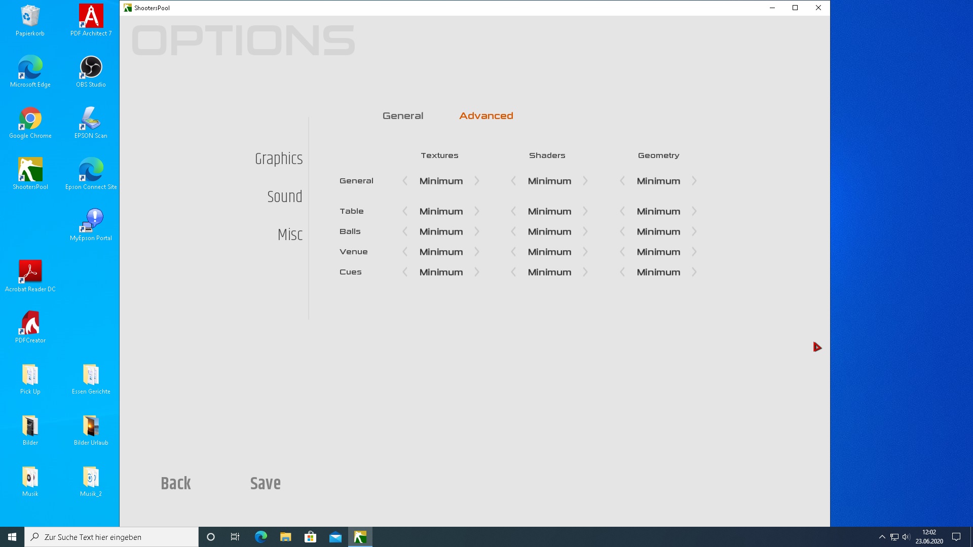

Im Anhang habe ich auch nochmal die Game settings.

Stell mal das Antialiasing und SMAA zurück, das frisst Leistung ohne Ende und 16x ist komplett übertrieben
Reaktionen: AMDHippster
Antialiasing, SMAA und Anisotropic Filtering ganz runter schrauben und nochmals testen.
xxMuahdibxx schrieb:
@madmax2010 naja die 5750 als Vorrausetzung wird aber um längen geschlagen
https://gpu.userbenchmark.com/Compare/AMD-HD-5750-vs-AMD-RX-Vega-8-Ryzen-iGPU/m7753vsm441833
Was noch so etwas doof ist eine IGPU nutzen aber nur lahmen 2133 Mhz RAM verbauen.
bei 16 Fach Antialiasing wundert mich aber gar nix das es ruckel :-)
würde sogar behaupten wenn das Antialiasing runter auf 2x ist kann man den Rest wieder hochfahren.

@Strikerking AF kostet heutzutage kaum Leistung kann ruhig bei 16 fach bleiben ...
Reaktionen: Coeckchen, mibbio und Strikerking
Achja, auch nochmal ins BIOS gehen und XMP oder DOCP aktivieren, damit dein RAM auch mit 3000mhz läuft.
Sieht sehr nach einem Fertig-PC aus und viel Aufrüsten kann man da dank Billig-Board und Billig-Netzteil auch nicht. Warum hast du keine SSD verbaut?
Wie andere schon schreiben ist das AA viel zu hoch eingestellt, das schafft die iGPU nicht.

Nun habe ich alles umgesetzt und getestet. Also AA muss schon bei 0 stehen damit es zumindest spielbar ist. Ich merke dann nur noch einen hauch eines Ruckler wenn überhaupt. Wenn ich z.B. AA auf 2x stelle ist es schon wieder zu stark am Ruckeln. Ansonsten sieht das ganze jetzt nicht besonders schick aus, aber zumindest ist es jetzt spielbar geworden. DOCP habe ich im Bios aktiviert, hat jetzt für mich aber keine spürbare Veränderung gebracht.
