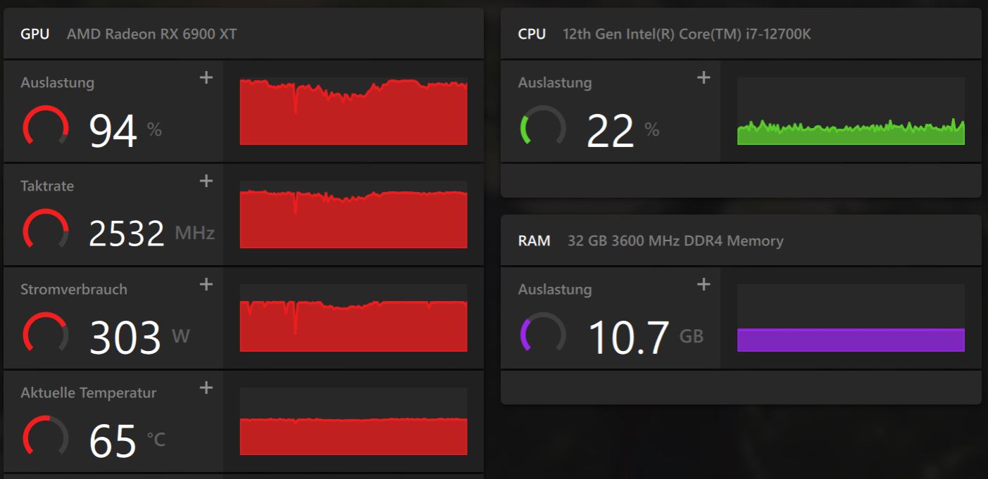

GPU Auslastung bricht kurz (ca. 1-4 Sekunden) während dem Spiel (PubG) ein und sorgt unregelmäßig für FPS Drops und Ruckler. Temperaturen sind dabei nie über 55-60 Grad sowohl GPU als auch CPU. Manchmal tritt das Problem gehäuft auf und manchmal garnicht. Ab und zu sinkt die Auslastung auf 1-10% wobei meine FPS dann auf ca. 90-100 sinken und das Bild dabei ruckelt. Standardmäßig sind die FPS im Spiel auf 165 begrenzt (Anzeigebasiert). Eigentlich müsste die Harware ja ohne Probleme mit den Settings und dem Spiel klar kommen denn die Grafikkarte läuft ja auch bei stabilen 165fps noch lange nicht am Limit. Ich habe keine Ahnung wo ich überhaupt anfangen sollte nach der Ursache des Problems zu suchen evtl. kann mir ja jemand hier weiterhelfen.
Vielen Dank schon mal im Vorraus!
Hier der Screenshot

Ja. Ich bin mir nicht sicher inwiefern das normal ist aber in der AMD Adrenalin Software was das das Einzige was mir aufgefallen ist weil es zeitlich mit den Rucklern übereinstimmt.
Ist das vielleicht irgendeins dieser AMD "Features" wie Chill oder so?

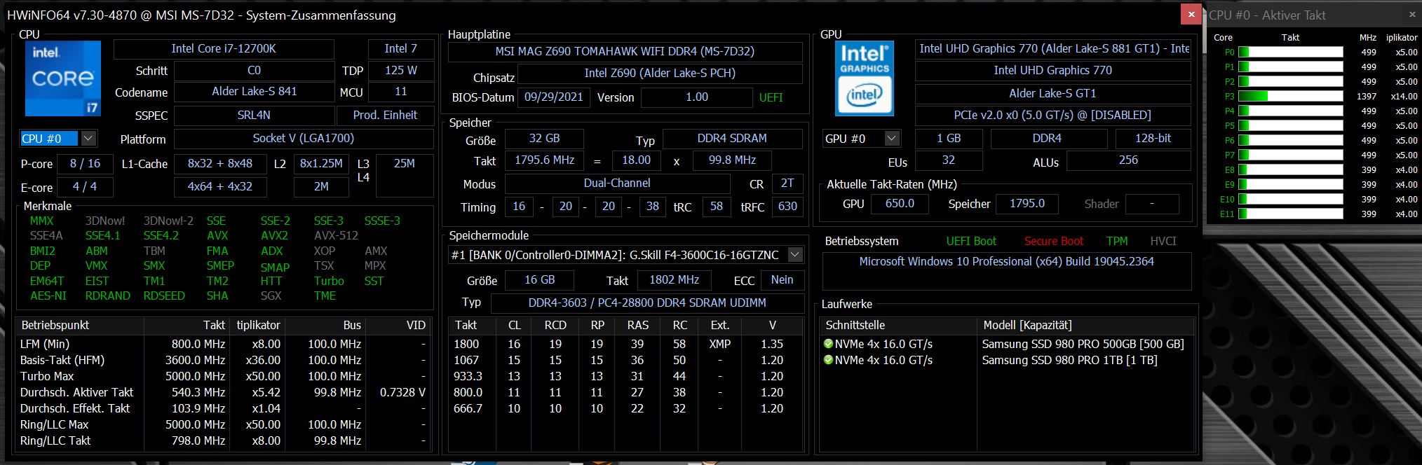

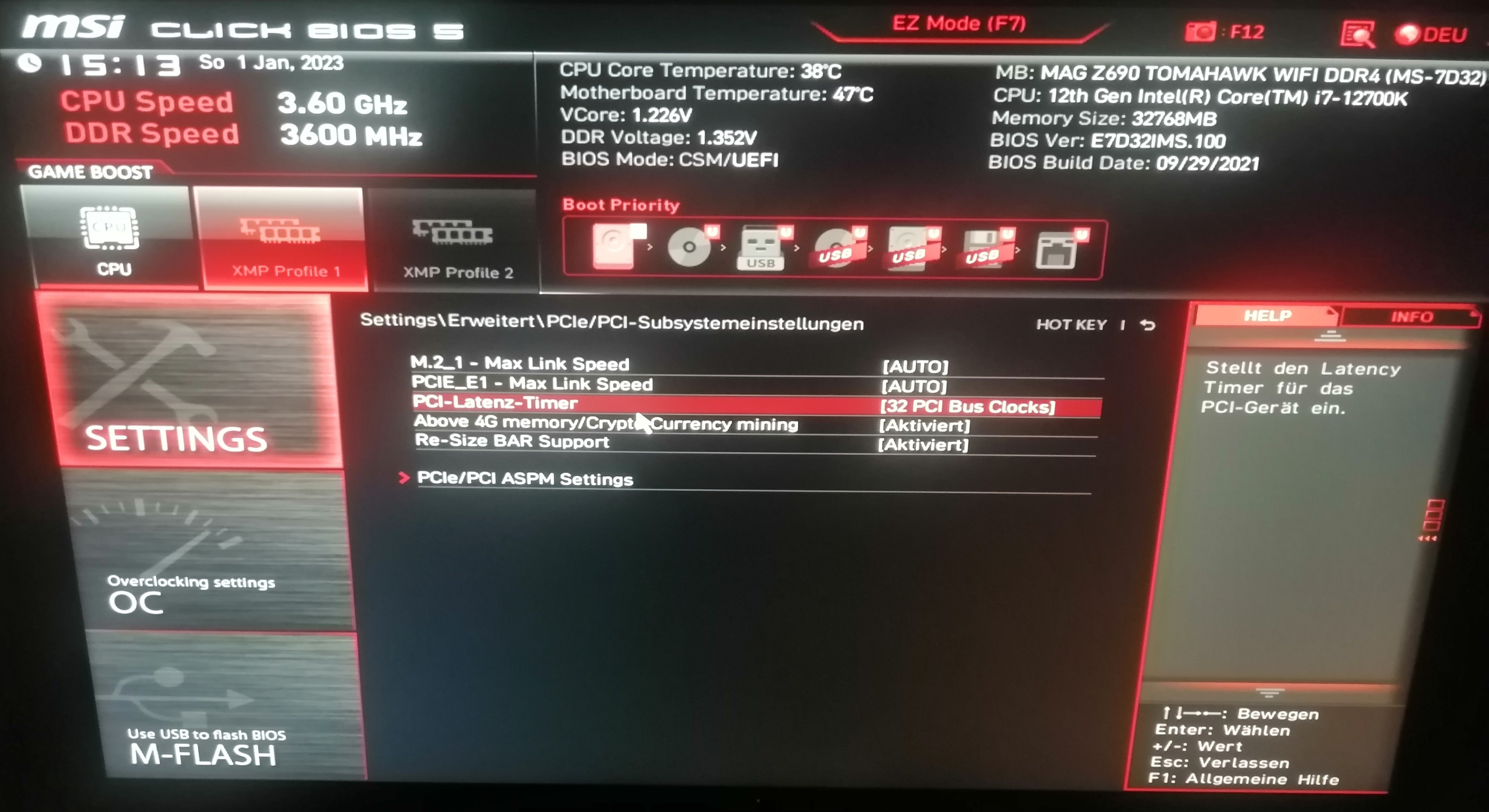

Läuft der RAM im XMP? Der sieht etwas abseits des Profils aus?
UEFI Update mal machen und ist prüfen ob R-Bar aktiviert ist. (Danach auch wieder XMP anschalten)
Bei der Einrichtung wurde irgendwas bezüglich des RAM eingestellt allerdings nicht von mir. Das müsste ich nochmal checken was da aktiviert ist. Ich glaube aber der Ram läuft auf einer höheren Taktrate als die 3600mhz

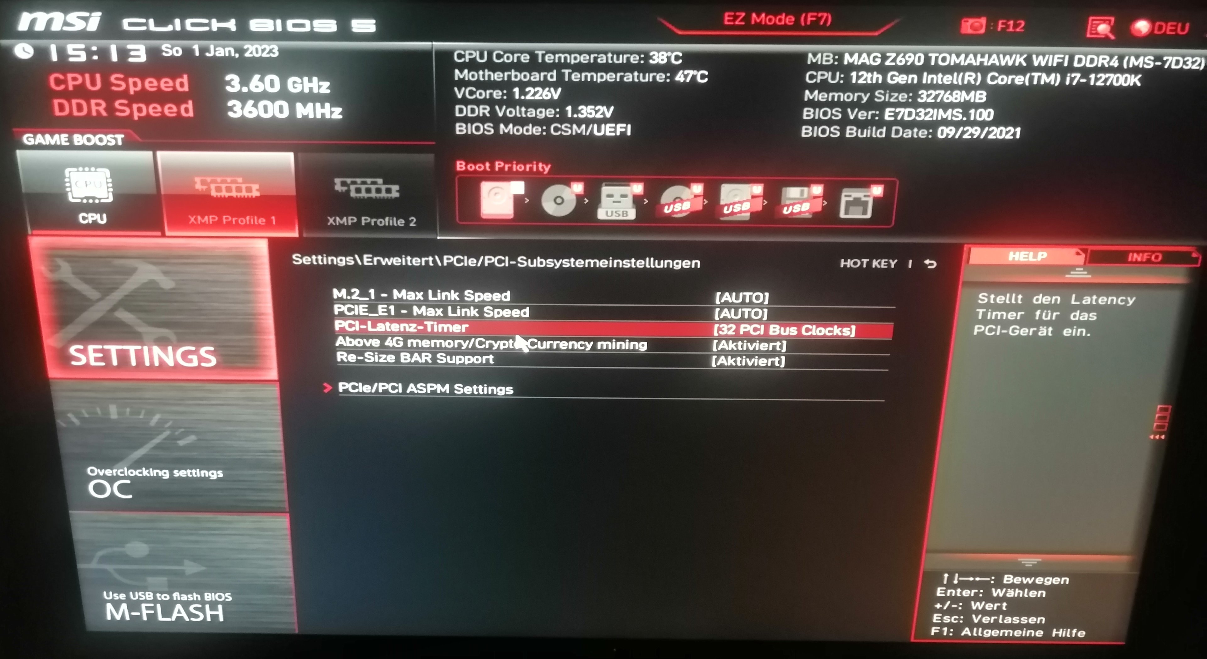

Hier mal ein Bild der Einstellungen

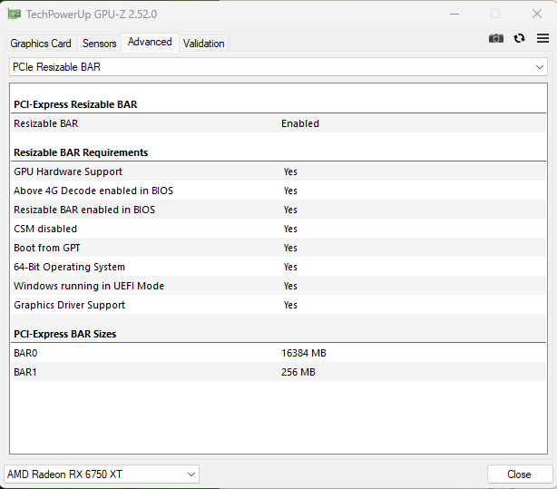

Hast du GPU-Z?
Dann schau mal hier:
Nein dein RAM läuft mit 3600MHz, ist soweit OK.
Und XMP1 ist aktiviert!
Ich denke du solltest auf jedenfall das BIOS aktualisieren! (oder dein Freund) und dann noch mal
testen! Rez Bar ist aktiviert!
Hast zu GPU-Z installiert?
Poste doch mal die erste Seite, und auch obiges Fenster.

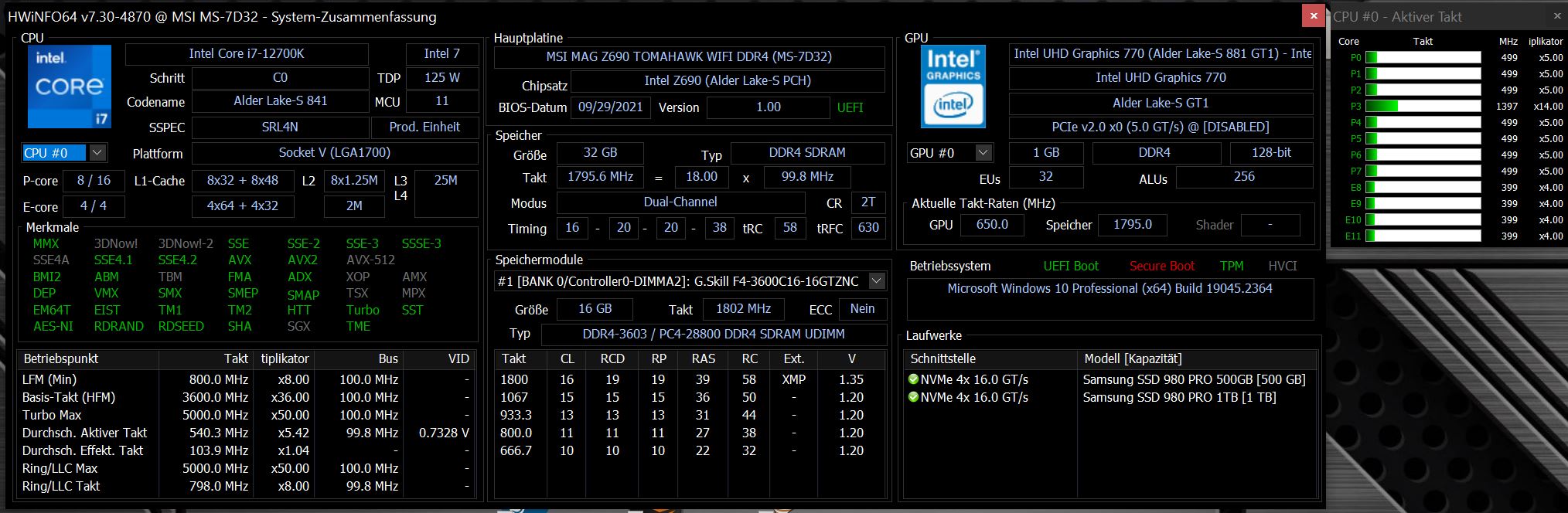

Hast du auch mal mit HWInfo zum Beispiel die Temepraturen aller anderen Komponenten angeschaut? oder wie sich der CPU Takt in dem Zeitraum verhält?
Vorstellbar ist und unterstützt dadurch, das du eine AIO nutzt die VRM heiß werden und die CPU zum Throttlen bringen bis die wieder kühler sind.
Alle Temperaturen GPU CPU Motherboard etc bleiben unter 70°C auch einzelne Hotspots.
