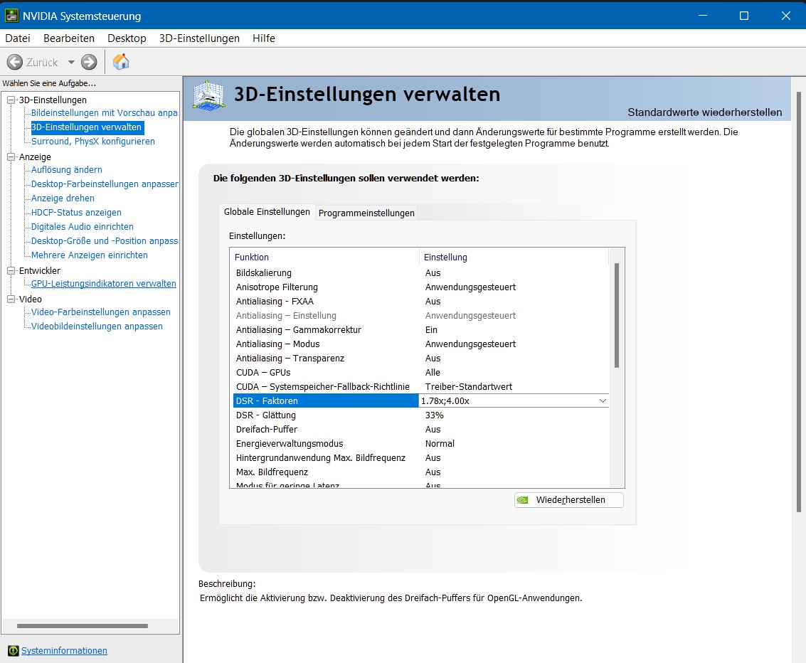

Im NVIDIA Treiber gibt es eine Option, wo man die Desktopgröße nach seinen Bedürfnissen einstellen kann. Bei "Desktopgröße und Position anpassen" dort gibt es einen Reiter "Größe" probiere das mal, vielleicht hilft das ja.
Edit: Was auch noch gehen würde über die NVIDIA Einstellungen, bei DSR-Faktoren die entsprechende Auflösung auswählen. So kann ich z.B. eine 4K Auflösung auf meinem 1080p Monitor wiedergeben. Die Auflösung kannst du dann auch im Stream auswählen und erhältst dann eine native 4K Auflösung.

Streamst Du denn nur das Spiel oder Deinen gesamten Desktop? Mit der DSR Funktion kannst Du im Stream Deine Desktopauflösung ändern.

Die DSR Funktion findest Du in den NVIDIA Einstellungen. Bei DSR-Faktoren kannst Du Deine Bildskalierung einstellen. So kannst Du auch Auflösungen wählen, die von Deinem nativen Monitor gar nicht unterstützt werden. Wie gesagt mein Monitor bringt nativ nur 1080p durch den Skalierungsfaktor x4 kann ich auf diesen Monitor 2160p darstellen. Du musst aber beim Streamen in Moonlight nicht Steam (Big Picture) wählen, sondern den Desktop (erfordert Bluetooth Maus und Tastatur), über diesen kannst Du dann Deine Auflösung in ein 16:9 Format ändern.

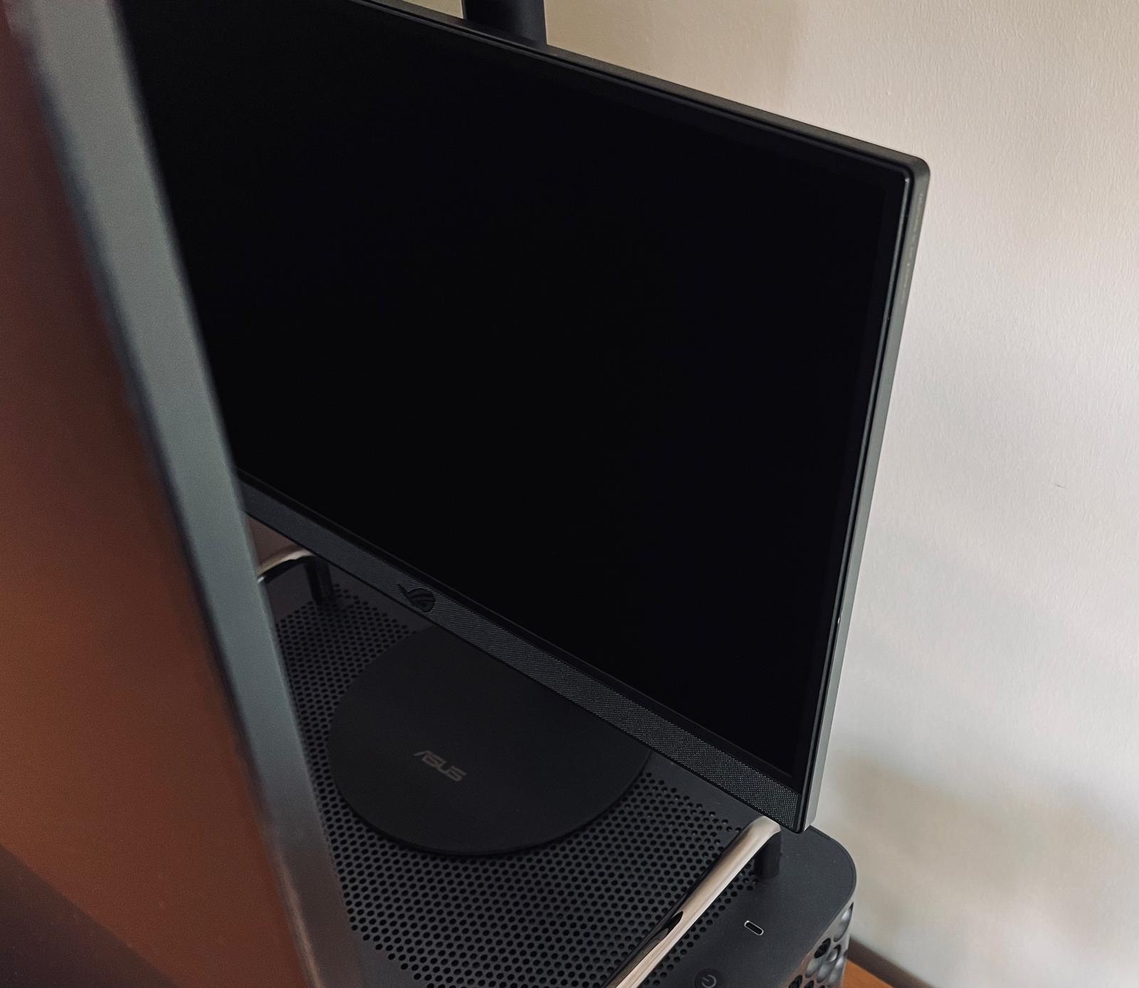

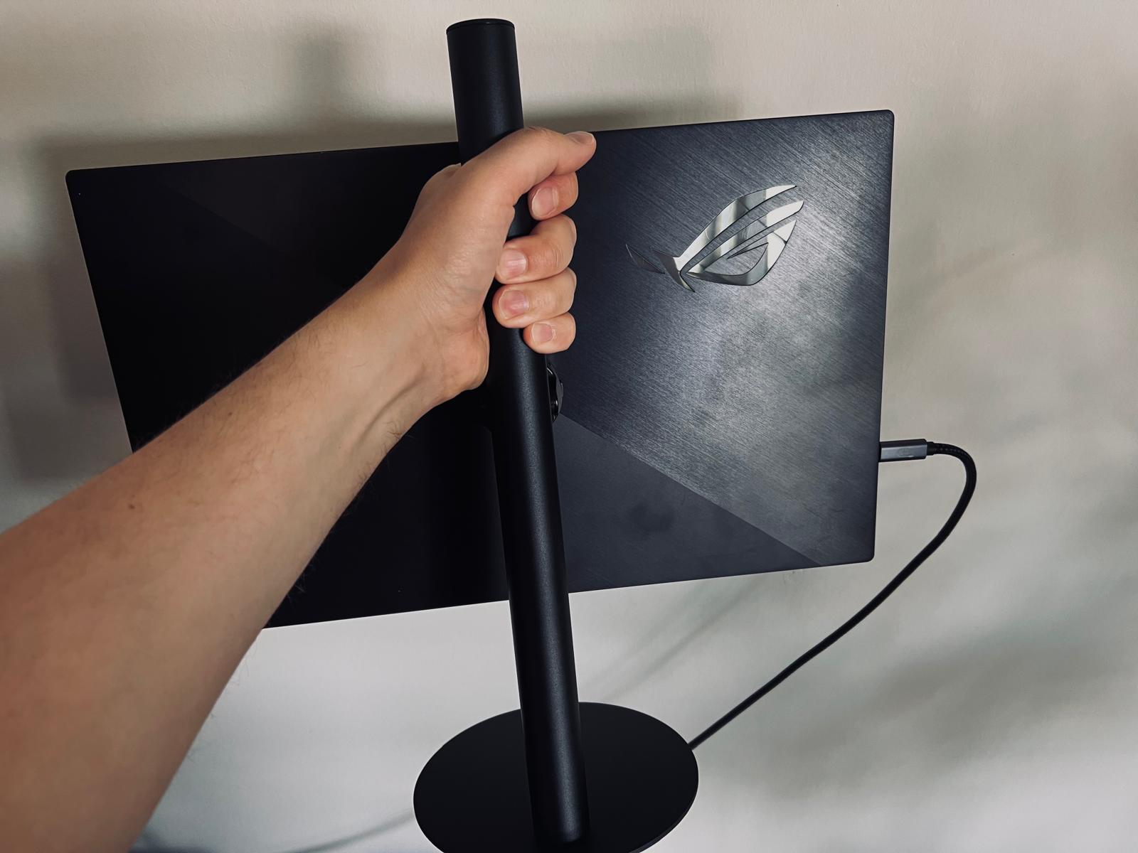

Ich bin seit geraumer Zeit von Streaming @ Laptop weg und setze mittlerweile auf der Couch im Couchmaster (wenn ich nicht am 32" OLED am Schreibtisch sitze) einfach ein mobiles Display ein. Diese gibt es in den gängigen Größen, ich nutze ein 17,3" @240 Hz. Das wirkt abstandstechnisch ungefähr so wie ein 27" aufm Schreibtisch bei ca. 90 cm Sichtabstand. Dazu eine kleine Tastatur.
Als Kabel muss jedoch ein spezielles sowie teures zum Einsatz kommen, damit man mit nur einem Kabel (zwei wären nervig) das mobile Display mit Strom versorgt, und gleichzeitig mit Bildsignal (inkl. Unterstützung für G-Sync): https://www.ebay.de/itm/196361271404
Natürlich kann man hier auch ein 5m Kabel anschließen (habe 5m im Einsatz). Habe dieses: https://www.amazon.de/dp/B0DLTYD96J
Die Vorteile gegenüber Streaming liegen auf der Hand:
  • das Bild vom Desktop-PC wird nativ übertragen
  • mein Handballen liegt nicht die ganze Zeit auf dem Laptop / auf der Baseunit-Kante ab
  • keine Abwärme und Lüftergeräusche (je nach Laptop) im Couchmaster
  • Tastatur kann flexibel positioniert werden bzw. unabhängig vom Display
Wer natürlich viel flexibler / weit entfernter / irgendwo sein Bild haben möchte, der muss natürlich bei Streaming bleiben oder sich einen Handheld/Laptop anschaffen, klar.
edit:
Hab mir für das 17er Display nun noch einen Ständer gekauft. Auch von Asus. Sehr gute Qualität (Metall). Höhenverstellbar sowie neigbar. Perfekt für Couchmaster und ihn auch einfach wieder vom Couchmaster wegzustellen (oben an Stange nehmen).
