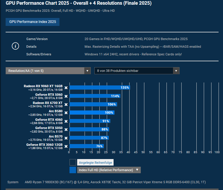

Gebraucht wäre die RTX 3060 TI für 200€ zu teuer und wichtig wäre dabei darauf zu achten es kein VRAM von Hynix verbaut ist, die 3060 ti GDDR6X hat dieses Problem mit schnell degradierenden Speicher nicht.
Neu hättest du mit B580 fast die Leistung einer RTX 3060 ti mit 12GB VRAM, mittlerweile sind die Treiber auch brauchbar (nur unter Windows) und in einigen TItel wohl sogar MFG4x 😅.
Mit Zusammenstellung von @Mork-von-Ork (welche gut ist) könntest du sogar eine RX 9060 XT 16GB in den Budget quetschen, womit du(dein Sohn) längere Zeit ruhe haben sollte.
