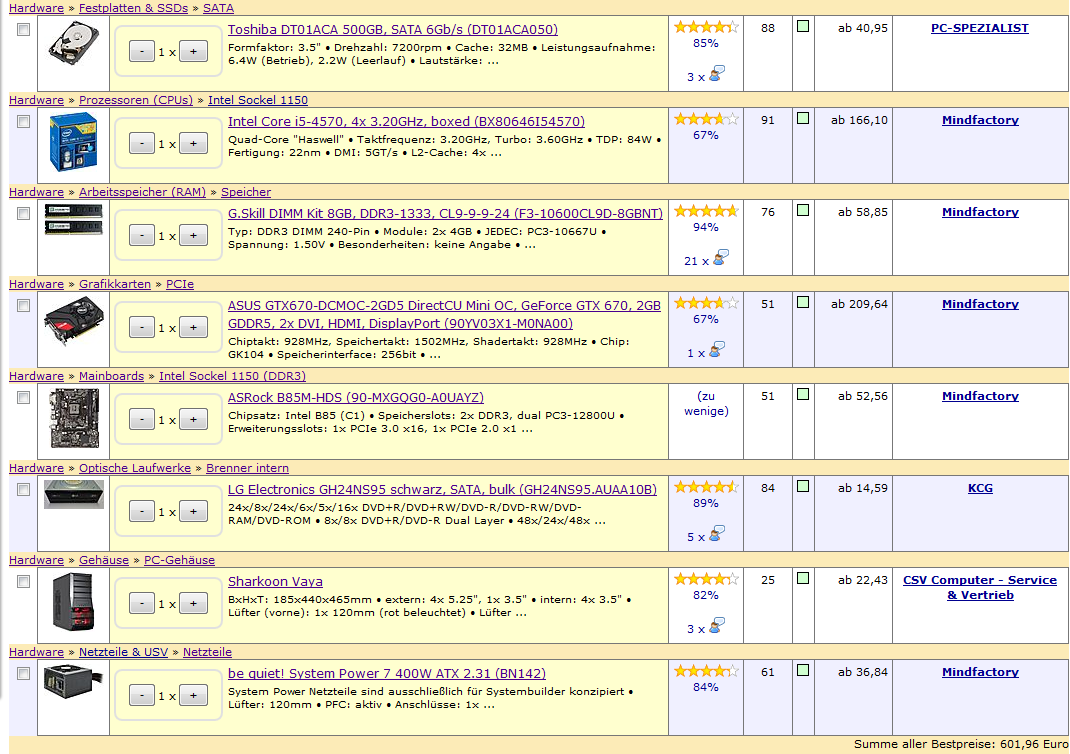

So ich mach das jetzt nochmal mit Links, damit es deutlich wird
1x http://geizhals.de/asus-gtx670-dcmoc-2gd5-directcu-mini-oc-90yv03x1-m0na00-a928557.html 209,64 M
1x http://geizhals.de/intel-core-i5-4570-bx80646i54570-a931005.html 166,16 M
1x http://geizhals.de/g-skill-dimm-kit-8gb-f3-10600cl9d-8gbnt-a598574.html 58,85 M
1x http://geizhals.de/be-quiet-system-power-7-400w-atx-2-31-bn142-a871342.html 36,84 M
1x http://geizhals.de/asrock-b85m-hds-90-mxgqg0-a0uayz-a953888.html 52,84 Hwv
1x http://geizhals.de/lg-electronics-gh24ns95-schwarz-gh24ns95-auaa10b-a864897.html 14,60 M
1x http://geizhals.de/toshiba-dt01aca-500gb-dt01aca050-a799545.html 41,19 Hwv
1x http://geizhals.de/sharkoon-vaya-a659083.html 23,20 Hwv
= ca.599 € (Hwv Gutschein schon abgezogen)
und nur 500gb Festplatte, weil man später eine SSD kaufen kann und man die meinermeinung nach nie voll kriegt und mit der gtx 670 bist du nochmal 17% schneller dran.

Anhang anzeigen 369287 das halt wie beschrieben bei Hwv und Mindfactory bestellen und den Gutscheincode für 5€ für neukunden angeben, dann ist man bei Ca. 599€

das hast du mittlerweile nun fünf mal mitgeteilt und ich denke jeder hat es gelesen. ich weis ja nicht wie die anderen darüber denken, ich würde jedoch eine etwas ausgewogenere zusammenstellung wie die von grenn bevorzugen.
- die 3,5" toshiba festplatten sind nach allem was ich bisher gehört habe nicht gerade das gelbe vom ei, relativ bescheidene leistung, vergleichsweise hohe lautstärke und recht viele ausfälle. die letzten beiden punkte kann man noch unter qualitätsschwankungen bei der fertigung verbuchen wie es sie bei jedem hersteller gibt, für ein paar euro mehr gibt es aber auch deutlich bessere platten wie die zusammenstellung von grenn zeigt.
- die grafikkarte ist sehr gut für kleine itx gehäuse geeignet, da es dort meist keine andere möglichkeit gibt eine so leistungsstarke karte zu verbauen, bei einem atx oder µatx system würde ich aber auf jeden fall eine grafikkarte mit einigermaßen leiser kühlung verbauen.
