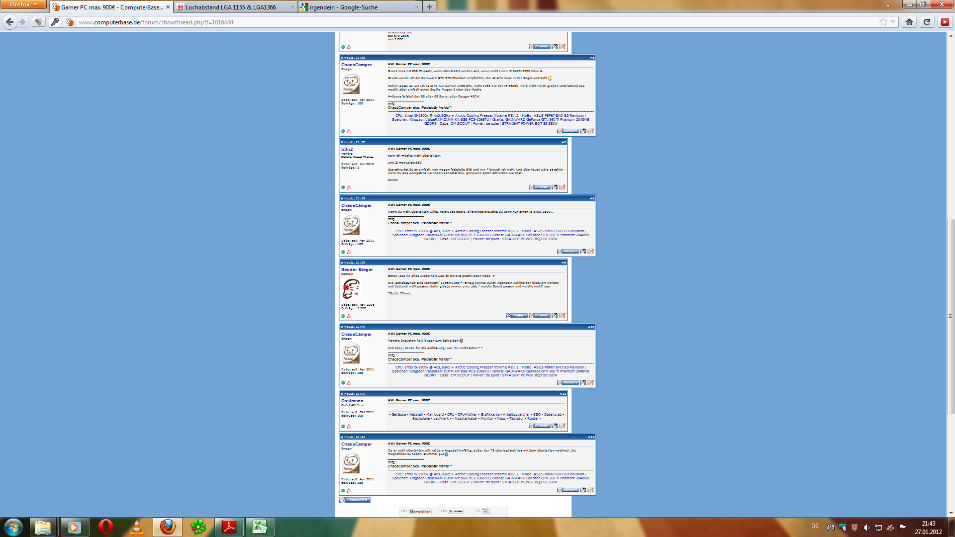

@ChaosCamper
Dein Signatur ist glaub ich zulang ( siehe Bild )

Manche brauchen halt länger zum Schreiben :D
Und okay, danke für die aufklärung, war mir nicht sicher^^

@Bender Bieger.
Unter Google Chrome werden die beiträge von ChaosCamper richtig dargestellt.
