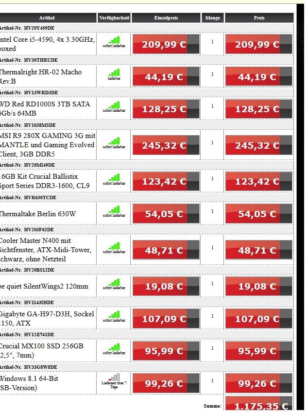

bald plane ich meinen erstn selber gebauten PC zu bestellen.
Hab mir mal folgende Zussammenstellung überlegt:
http://www.hardwareversand.de/safebasketdetail.jsp?profil.scbsk_show=1281112
Wichtig wäre mir die AMD Karte, da ich hier gute Erfahrungen genommen habe.
Eigentlich würde ich auch zu einem Xneon Prozessor tendieren, aber das sind ja eigentlich Server CPUs?
Am meisten Angst habe ich vor dem demontieren des boxed Kühlers, und dem Auftragen der WLP und dem montieren der CPU nebst Kühler.
sonst würde ich mir alles zutrauen.

Das macht nichts wenn es eine Server CPU ist der einzig relevante Unterschied ist, dass der Xeon keine integrierte Grafikkarte besitzt also du könntest dann die Bildanschlüsse am Mainboard benutzen...

Du kannst den Xeon 1231 V3 wählen und dazu den EKL Panorama (weil dieser Kühler von HWV montiert wird)

Ding öffentlich machen oder Screenshot oder so erstellen. Ob du AMD oder Nvidia nimmst, solltest du (nur) von rationalen Kaufkriterien abhängig machen... Die kleinen Xeons sind identisch zu den normalen Desktopprozessoren (wie Core I Serie usw.), hier und da sind Features/Integrierte Grafik halt aktiviert oder deaktiviert etc. Für die Kühlermontage gibt es Anleitungen und Videos im Internet, einige Shops montieren aus Gründen der 'Transportsicherheit' nur Kühler bis x Gramm, vlt. einen leichteren Kühler nehmen und den Rechner vom Shop bauen lassen auch wenn der Rechnerbau doch recht einfach ist. Die Verlustleistung der (aktuellen) Core I für den Sockel 1150 ist ja nicht besonders hoch (<90W), da gehen auch schwächere und leichtere Kühler...
Edit: Alternative CPU: i5 4460, Xeon 1231v3
Kühler überdimensioniert (zu teuer)
Die WD RED ist eine NAS-Festplatte (Video Streaming usw.)
Irgendwie kommt mir die Karte teuer vor (überprüfen)
Netzteil geht locker 100W-150W kleiner
Brett ziemlich teuer, dafür kriegste schon Z-Bretter und nicht H
Win 8 OEM/SB geht afaik günstiger über Geizhals, generell könnten die Sachen günstiger sein (afaik) wenn du sie über geizhals.de in den Warenkorb des Shops legst
Schau dir die Farbkodierung bei den WD-Platten an, generell bzw. vermutlich müssten black, blue und green in Betracht kommen, wobei die Grünen langsamer (5400 Umdrehungen?) aber sparsamer sind (Datengrab).
Hier wird häufig das Nanoxia Deep Silence (3) empfohlen, schau mal ob das nicht passt, ggf. brauchst du dann die Silent Wings auch nicht mehr.
