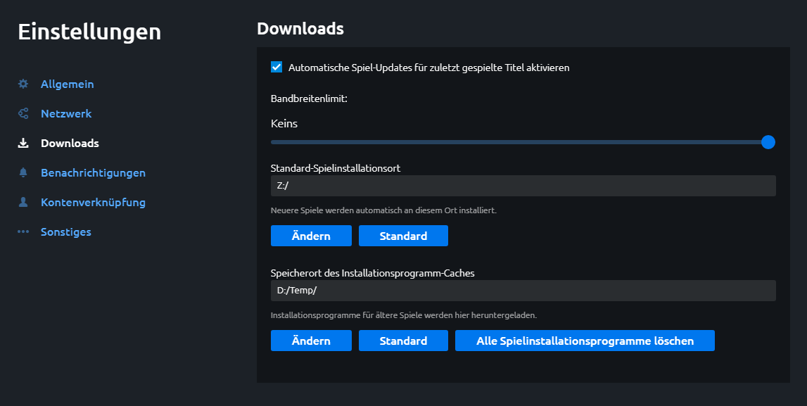

man kann doch den Cache ort in Uplay einstellen ..... genauso wie den Installationsort bei jeden Game
wozu also der Aufriss mit Symlink etc?

Genau das frage ich ich mich ja auch! Es geht halt um die bereits unter C:\ installierten Games. Warum sollte es eine Option geben, den Installation-Pfad und den Cache zu ändern, wenn man damit alle bereits installierten Games abschießt? Wenn es aber wirklich so ist, müsste doch Uplay nach der Erstinstallation sicherstellen, das sich die Pfade nicht ändern lassen, oder zumindest warnen, dass die Änderung die installierten Games unbrauchbar macht. Irgendwo habe ich einen Logikfehler....
Man kann doch einfach den Installationsort in den Einstellungen ändern. Wo ist das Problem?
Warum sollten installierte Games dadurch abgeschossen werden?
Hast du gelesen was hier sonst so geschrieben wurde?
Die Warnung lautet: Die bereits installierten Games werden nicht in das neue Verzeichnis verschoben.

Warum sollen die nicht mehr gepatched werden können? Der Launcher weiß doch, wo der Pfad für die Spiele ist.
Ich habe meine Spiele auch auf mehreren Laufwerken verteilt. Man muss das Spiel ggf. neu lokalisieren (über Uplay suchen lassen), aber dann dürfte es gehen.
Reaktionen: SQ1
In den Einstellungen aufs neue Laufwerk umstellen.
Die alten Spiele kann man problemlos lokalisieren (unter dem "Spielen"-Button) mit uPlay.
Alles wie gewohnt nutzen und fertig.

Du kannst deine Spiele mit Lokalisiere das installierte Spiel wieder hinzufügen. Das gleiche machst du wenn du eine Installation verschieben möchtest, vorher aber Uplay beenden.
