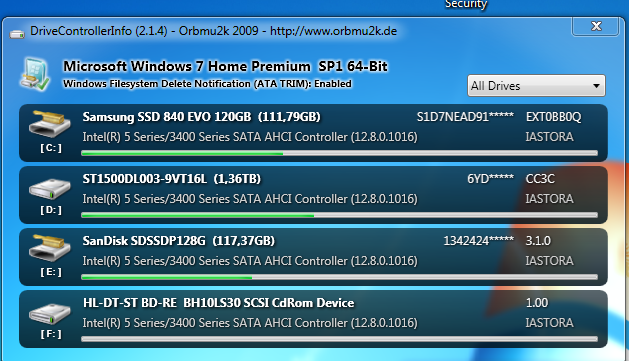

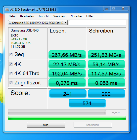

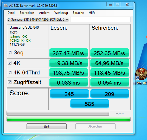

Also bei mir ist es auch so, das ich mir eine 840 Samsung EVO geholt habe als Betriebssytemboost was sich auch deutlich bemerkbar gemacht hat im Windowsleistungsindex. Dieser hat sich durch die Platte auf 7,5 erhöt. Die Platte selbst liegt bei einer Bewertung von 7,7. Ist sogar besser gewertet als mein I7 Prozessor.
Habe die Platte gegen meine alte SSD San Disk 128GB (die Namenlose) als Primärplatte ausgetaucht und habe diese jetzt übrig. Daher dachte ich mach ich aus der eine Spiele Platte und meine Segate HDD zur Datenplatte.
Gibt es damit was man beachten sollte wenn ich das so machen will?, oder einfach reindamit. Würde die SSD (San Disk) einfach formatieren und in ein laufendes System reinhängen.

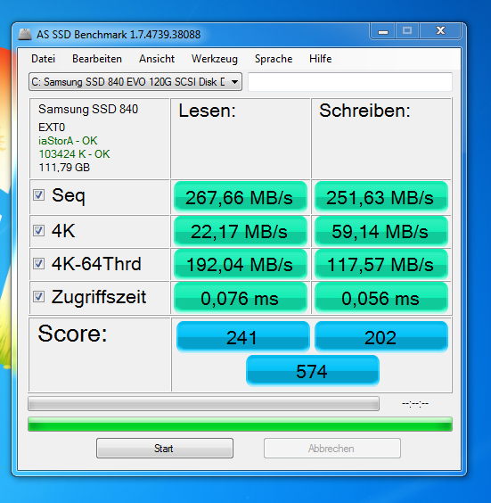

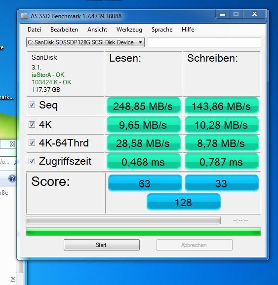

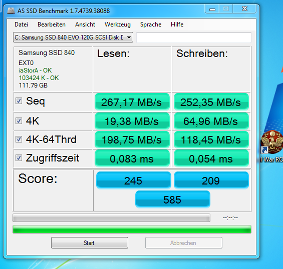

Qarrr³ schrieb:
Meine Aussage bezog sich nur auf die Geschwindigkeit der SSDs, die über 240GB selten stark zunimmt und bei 120GB merkbar schlechter ist.
Das stimmt so nicht mehr, da die Diesize der NANDs immer mehr wächst. Schon bei der m500 ist die 480GB Version noch mal schneller als die 240er, bei der 840 Evo ist es das gleiche, da steigt dann ab 500GB die Performance auch nicht mehr.

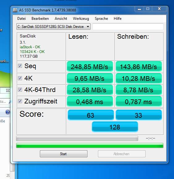

Wie Du siehst, ist die seq. Schreibrate bei der auch schon mächtig gefallen, von den miesen Randomwerten ganz zu schweigen, aber die sind ja schon im Neuzustand nicht toll.

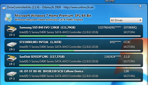

Also habe nun meine dritte Platte drinne.

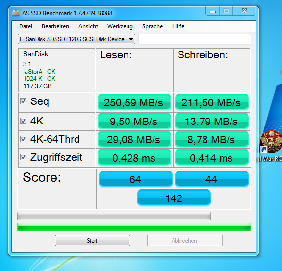

Was mir auffällt ist das wenn ich von meiner HDD (Segate) auf meine SSD von San Disk kopiere, geschieht das nur mit einer ständig fallenden Kopiergeschwindigkeit. Es fängt ziemlich hoch an von der MB/sek Zahl und fällt dann auf 8,5MB/sek beim kopieren von ca.40GB (Steam Backup).
Ich habe den Intel Storge Treiber neu installiert und ich habe die SanDisk SSD nochmal formatieren. Dadurch hat sich die Endkopiergeschwindigkeit auf 9,99 MB/sek verbessert.
Im Gegenzug wenn ich von der HDD auf meine Samsung EVO kopiere passiert das blitzschnell.
Wenn ich von SSD (SandDisk) zu SSD (Samsung Evo) kopiere fällt die MB/sek auch und ist nach 40Gb ca. bei 130MB/sek. Wenn ich von der Samsung auf die SanDisk kopiere ist der Wert wieder deutlich niedriger (sogar weit unter 8,5MB/sek).
Kopiere ich wiederum von der SanDisk SSD auf die Segate HDD steigt die Kopierrate bei 32GB auf gut 46MB/sek..
Woran kann das liegen? kommt mir sehr wenig vor.
Was kopierst Du denn, viele kleine Dateien? Die 120GB Evo fällt halt auf rund 140MB/s ab, wenn der TurboWrite Cache voll ist und die Sandisk ist dafür bekannt, das die Performance bei der massiv einbricht, ist halt ein sehr altmodischer Controller. Für den Rest ist entweder der Virenscanner oder die Art der Dateien verantwortlich.
Es sind auch kleiner Daten dabei, Spieledaten von Steam. Bin doch sehr erschrocken wenn du sagst das es an der Preformence der SanDisk liegt. Das äre ja der Hammer. Bis wieweit kann so ein einbruch der Datenrate gehen? so in MB/sek.
