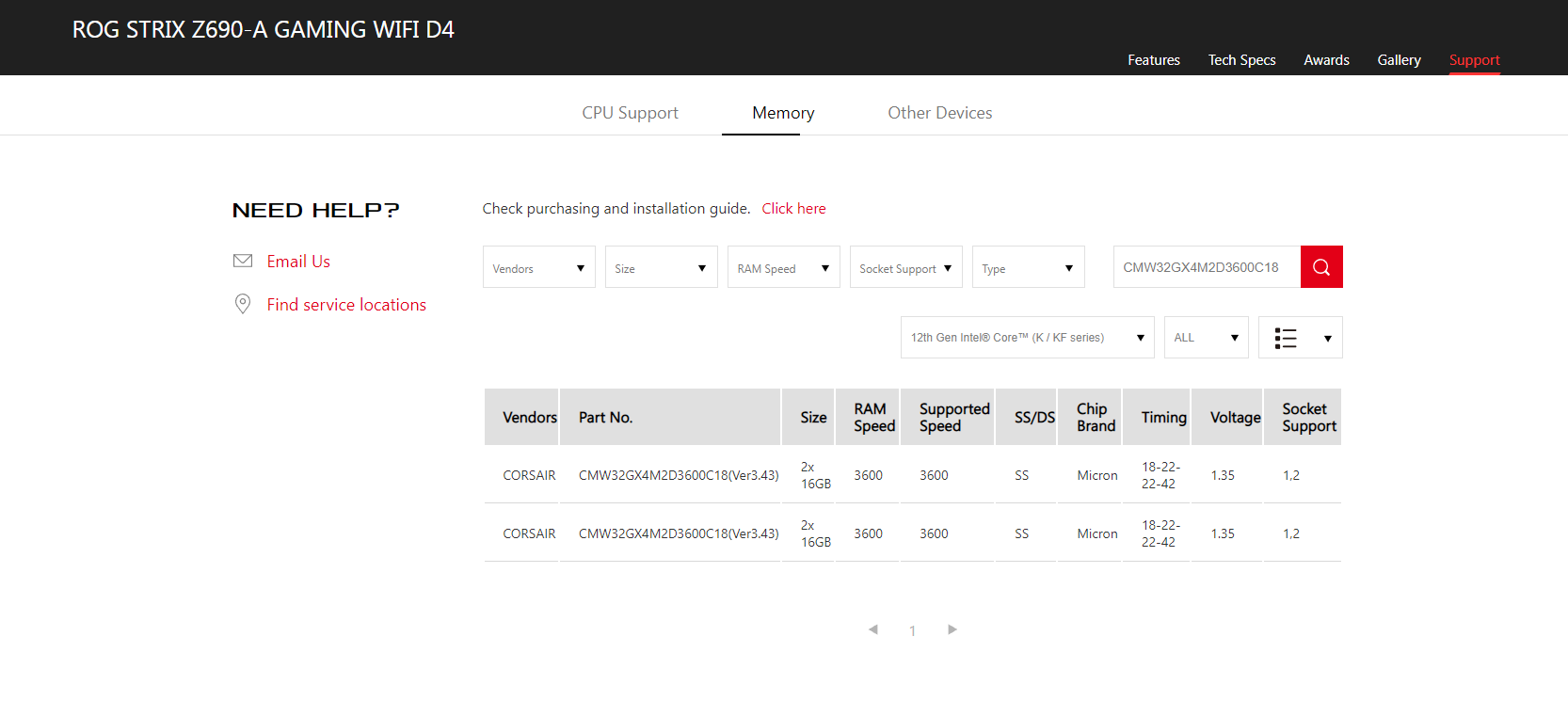

Glamarien schrieb:
Meine frage ist folgende:
Ich möchte gerne auf Intel umsteigen. Hier würde ich mir den i5 12600k hollen wollen. Kann der 32gb mit 3600mhz im DualChannel ab?
Dazu das Mainboard Asus rog strix z690 a.
falls die Frage noch aktuell sein sollte:
Ich vermute, gemeint ist dieses Board?
Mit der RAM-Kompatibilität hapert es derzeit noch etwas bei LGA 1700. Probleme machen aber vor allem DDR 5-Boards, weniger DDR 4. Trotzdem würde ich bei 32 GB 2 x 16 GB und nicht 4 x 8 GB zu wählen, denn mit der Vollbestückung scheint der Speichercontroller von Alder Lake nicht gut klarzukommen (aber wiederum primär DDR 5, also hohe Taktraten). Offiziell unterstützt der i5-12600K nur DDR 4-RAM bis 3.200 MHz, alles darüber ist ein "kann", kein "muss".
Um das Risiko eines RAM-Kompatibilität zu verringern, könntest du einen RAM aus der QVL-Liste nehmen.
Evtl. ist auch ein BIOS-update nötig, aber dieses Board hat USB-BIOS-Flashback, womit man das BIOS auch ohne CPU und RAM aktualisieren kann :)
