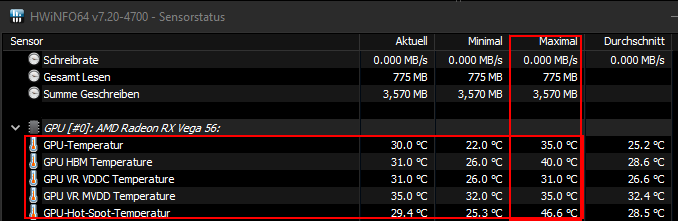

Hast du mal HWInfo laufen lassen? Es gibt noch weitaus mehrere Komponenten, die man auslesen kann - wie @Zwirbelkatz schon angemerkt hat, bspw. Spannungswandler:
HWInfo loggt die maximalen Temperaturen mit, dann ist das Auslesen auch keine Momentaufnahme zu einem ungünstigen Zeitpunkt.
Ein Beispiel anbei:
Reaktionen: Glamarien

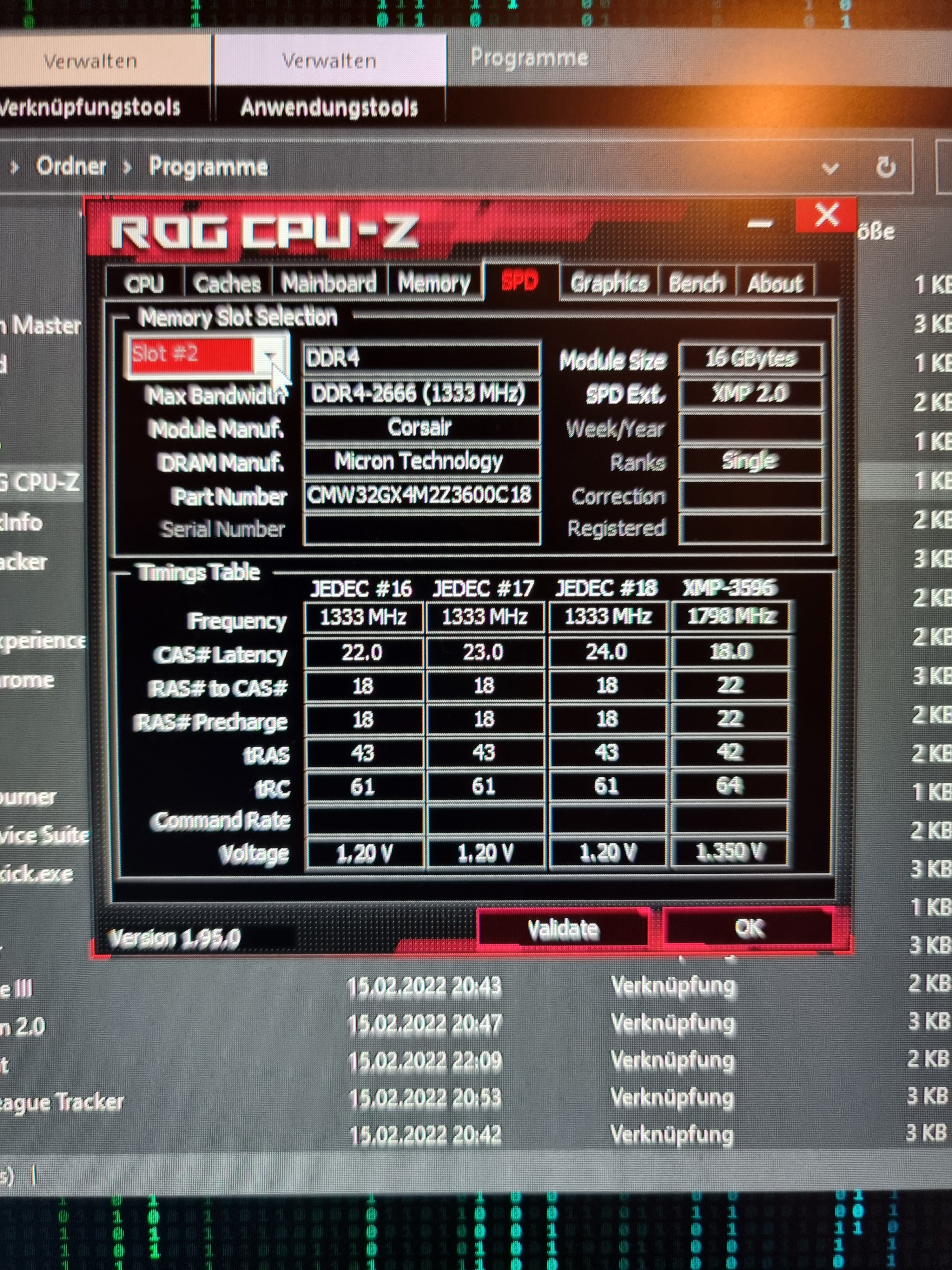

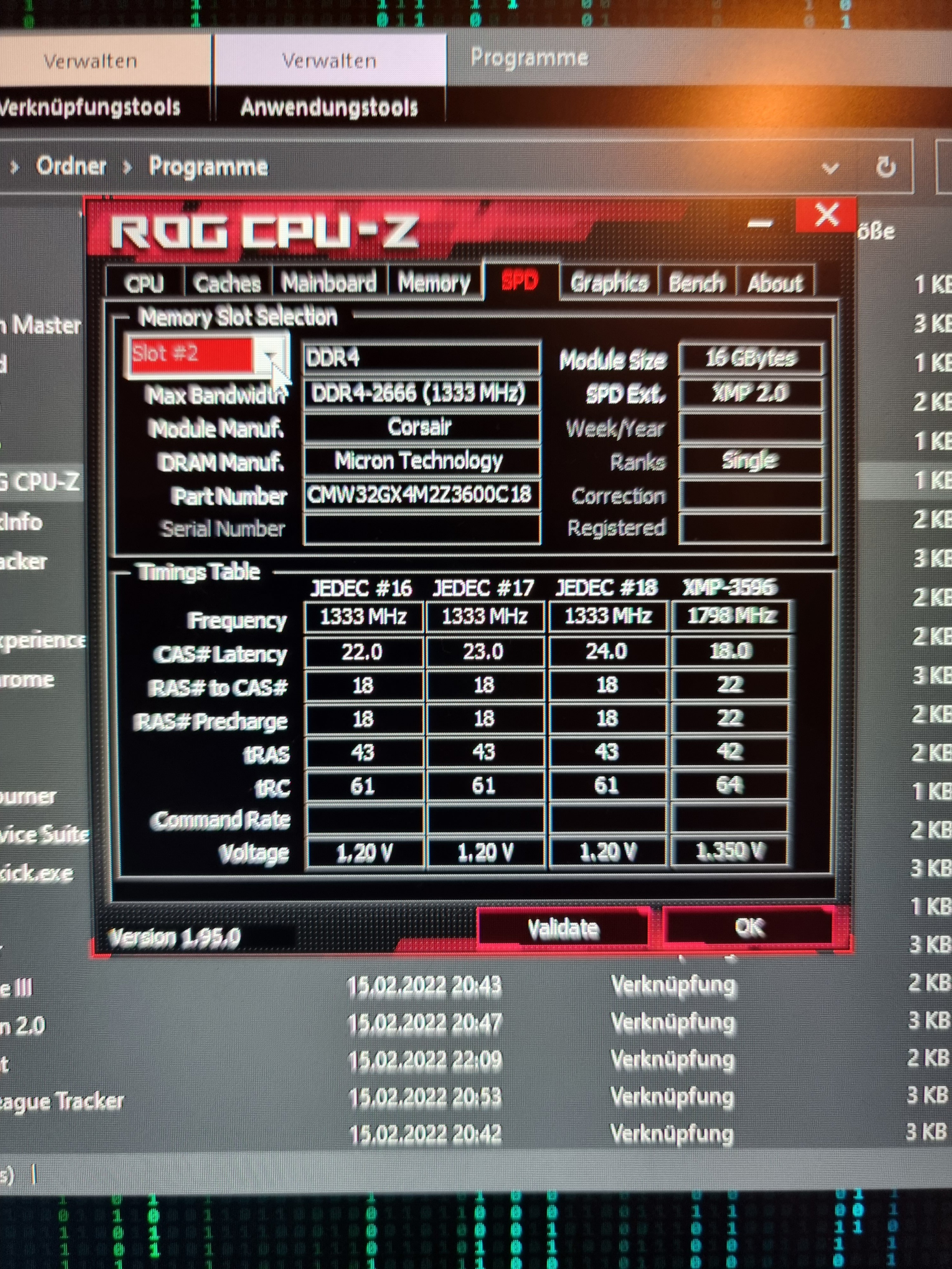

PHuV schrieb:
Mach bitte mal einen Screenshot von CPU-Z im Reiter SPD.
S. Anhang.

Zwirbelkatz schrieb:
Ein aktuelles BIOS hilft, eine höhere Ramgeschwindigkeit zu unterstützen
Hab bereits das aktuellste BIOS für meine CPU thx :D
