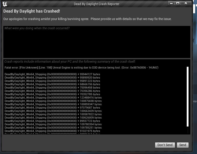

seit kurzem chrashen einige Games bei mir immer wieder. Bisher tritt das Problem bei "Dead by Daylight" & bei "Elex II" auf.
Das Spiel stürzt ab und es erscheint eine Absturzmeldung. Das Problem tritt jedoch NUR dann auf, wenn ich vom Hauptmenü des Spiels ins Game laden will oder wenn ich vom Game ins Hauptmenü zurückwechsele. Ab und an funktioniert es, dann mal wieder nicht. Sobald ich aber im eigentlichen Game selber bin, funktioniert alles reibungslos. Im Anhang habe ich einen Screenshot der Dead by Daylight Fehlermeldung. Elex II hat anscheinend einen DX Fehlerbericht abgespeichert, ebenfalls im Anhang.
Da von "D3D device" die Rede ist, gehe ich von einem Fehler der Grafikkarte aus.
Für jede Hilfe bereits besten Dank um Voraus!
Grafikkartentreiber aktuallisiert, ohne Erfolg.
Grafikkartentreiber via DDU deinstalliert und komplett neu installiert, ebenfalls ohne Besserung.
verschiedene Einstellungen in Nvidia Physx ausprobiert.
Windows ist auf aktuellstem Stand (Windows 10)
  • ELEX2-513901-PC-20221025-201336-DxDiag.txt

d3d device LOST
das sagt nix über probleme mit der graka, das sagt nur, daß der link krepiert ist.
kann graka sein, aber auch board.
