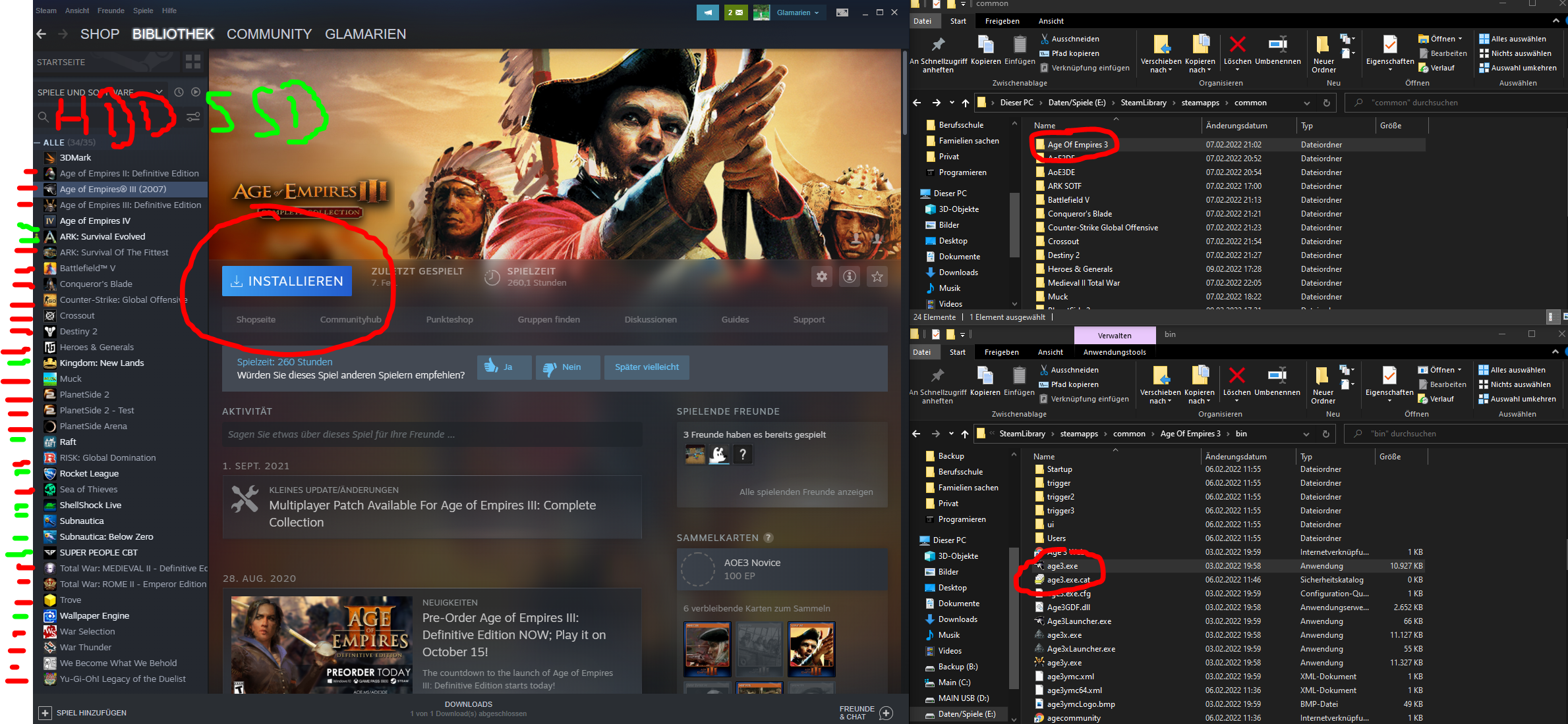

Also erstmal ein par Infos:
Ich habe eine 1Tb SSD und eine 2Tb HDD in meinem Rechner. Es ist Windows 10 auf der neusten Version installiert. Ich habe keine Partitionen eingerichtet.
Nun zum Problem:
Spiele, die ich häufig spiele, habe ich auf meiner SSD installiert. Dabei benutze ich mehrere Launcher (Epic, Ubi, Steam...), die auch alle auf der SSD laufen. Ich habe aber auch einige Spiele auf der HHD, diese Spiele sind nun zum zweiten Mal nicht mehr zu starten. In den jeweiligen Launchern kann ich die Spiele nur neu herunterladen, aber nicht starten, obwohl diese noch vollständig auf der HDD vorhanden sind. Die Spiele auf der SSD jedoch laufen ohne Probleme. Bei z.B. Wallpaper Engine (auf der HDD) ist es so, dass ich es noch über die .exe in der Steam Bibliothek starten kann, jedoch müssen alle Hintergründe neu heruntergeladen werde. Andere Spiele kann ich nicht über die .exe starten, da hier die Fehlermeldung kommt "Could not load DATA.BAR" oder "Could not load Config...". Alles, was bis hier geschrieben wurde, bezieht sich auf den Launcher Steam. Wenn ich Spiele aus dem Ubi launcher über die .exe starte, öffnet sich der Installations-Assistent, obwohl alle Dateien vorhanden sind.

Hier ein Screenshot:
