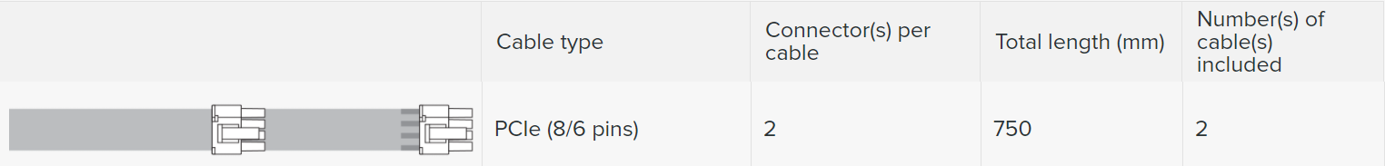

Eigentlich sollte es mit einem Kabel Laufen da das Seasonic nur eine 12 Volt Schiene hat.
Am Netzteil sollten 2 VGA Kabel vorhanden sein:
Reaktionen: Utopian
Genau so ist es auch... Ich habe auch die Probleme nur Bei diesen zwei Spielen. Wie gesagt Battlefield läuft Super! Ich habe alle Treiber immer Aktualisiert und nur von den Offiziellen Seiten runtergeladen. Außerdem hat des Board es 2 Jahre auf dem Buckel
